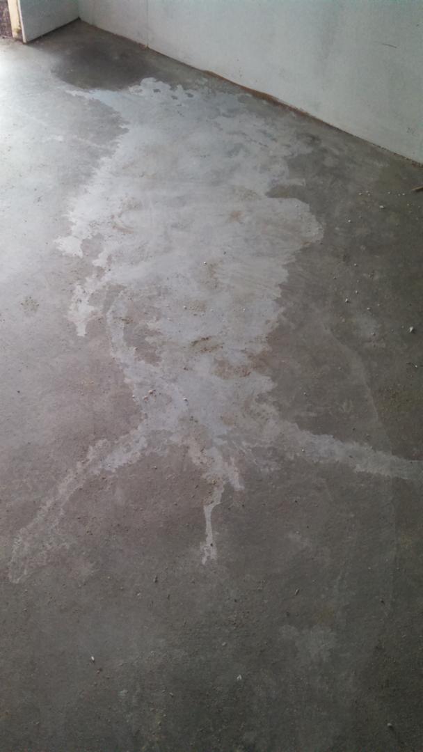

                                • Akku räjähti hapot valui lattialle pinta vain vaaleni mutta ei haurastunut.

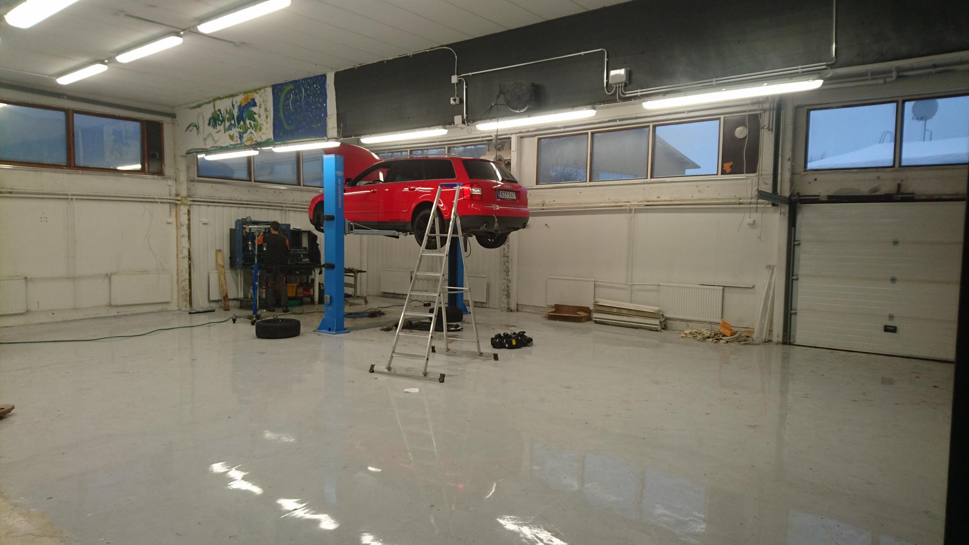

                                                        Hallilaajennukseen tuli seuraava setti:
                                                        Betonilattia, siihen jyrsintä puhtaalle pinnalle. Vanhasta lattiasta löytyi kolme kerrosta ties mitä aineita.
                                                        Pinnoitteeksi tuli Nanten SL Bio epoksi. http://nanten.fi/tuoteryhmat/nanten-...epoksipinnoite. Ja siihen sekaan toki hiekka.
                                                        Keväällä katsotaan miltä näyttää, jos kaikki ok niin sama toimenpide vanhaan osaan. Siinä oleva Tikkurilan epoksi ei ole pysynyt kiinni, johtuen luultavasti huonoista pohjista ( hiottiin vain pinta karkeaksi, ei jyrsitty vanhaa pois, koska hinta).
                                                        Nanten Biossa se hyvä puoli, että ei aiheuta hallusinaatioita vartin jälkeen kuten tuo Tikkurilan kama. Ja helppo levittää. Oli vielä halvempaa kuin vastaava Tikkurilan tuote.
                                                        Tuote valittiin niin, että soitin suoraan pääkallopaikalle ja kysyin mikä on paras pinnoite korjaamoon ja samalta istumalta tilaus sisään.
                                                        • Miten tämä Nanten SL bio on lattiassa toiminut ja pysynyt? Millainen pinta puhdistettavuudeltaan ja onko liukas märkänä? Ajatuksena itsellä elokuun aikana tuo 30m2 talli pinnoittaa ja nämä Nantenin tuotteet vaikuttaisi kilpailukykyisiltä hinnaltaa.
                                                            Toistaiseksi pysynyt hyvin. Toki ajallisesti ollut vielä vähän aikaa mutta käyttö on 10 tuntia päivässä.
                                                            Nasta jättää jäljen.
                                                            Märkänä ei ole liukas, mutta hallissa kävellään no slip turvakengillä, joten lenkkareilla voi olla glykolin kanssa liukasta.
                                                            Pesu on helppoa, meillä menee koneella tai sitten käsin harjalla ja lastaa päälle. Kotihommissa kun siivoa heti jälkensä niin pysyy varmasti siistinä pitkään.
                                                            Sen verran on luottoa aineeseen, että loput hallista on parasta aikaa saamassa saman aineen lattiaan.
