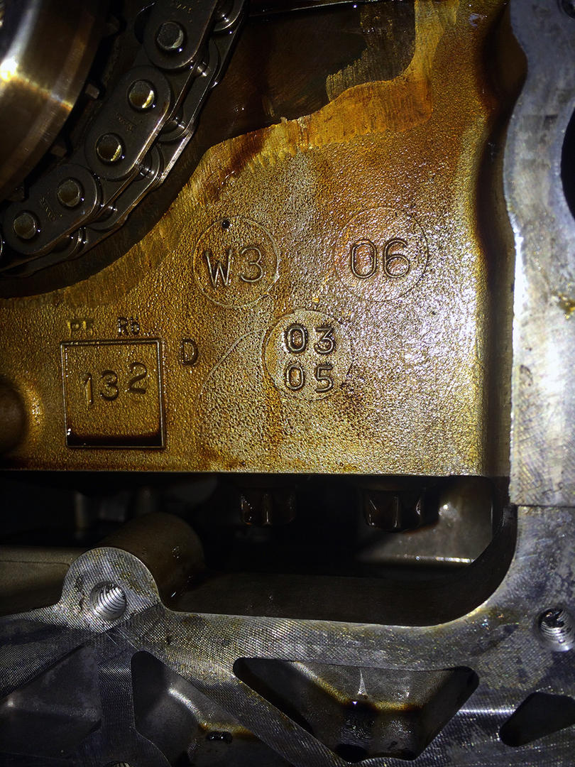

    Niistä jännistä... Kertokaapa tarkoittaako nää leimat sitä mitä luulen niiden tarkoittavan? Sijaitsee lohkossa kampuran oikeella puolella.
    • Oliko tuo nyt sitten öljykanava vai oliko siellä seinä vastassa? En tiedä, onko uudemmissa moottoreissa tuollainen kolo sitten ja tarkoituksella tökätty silikonia.
