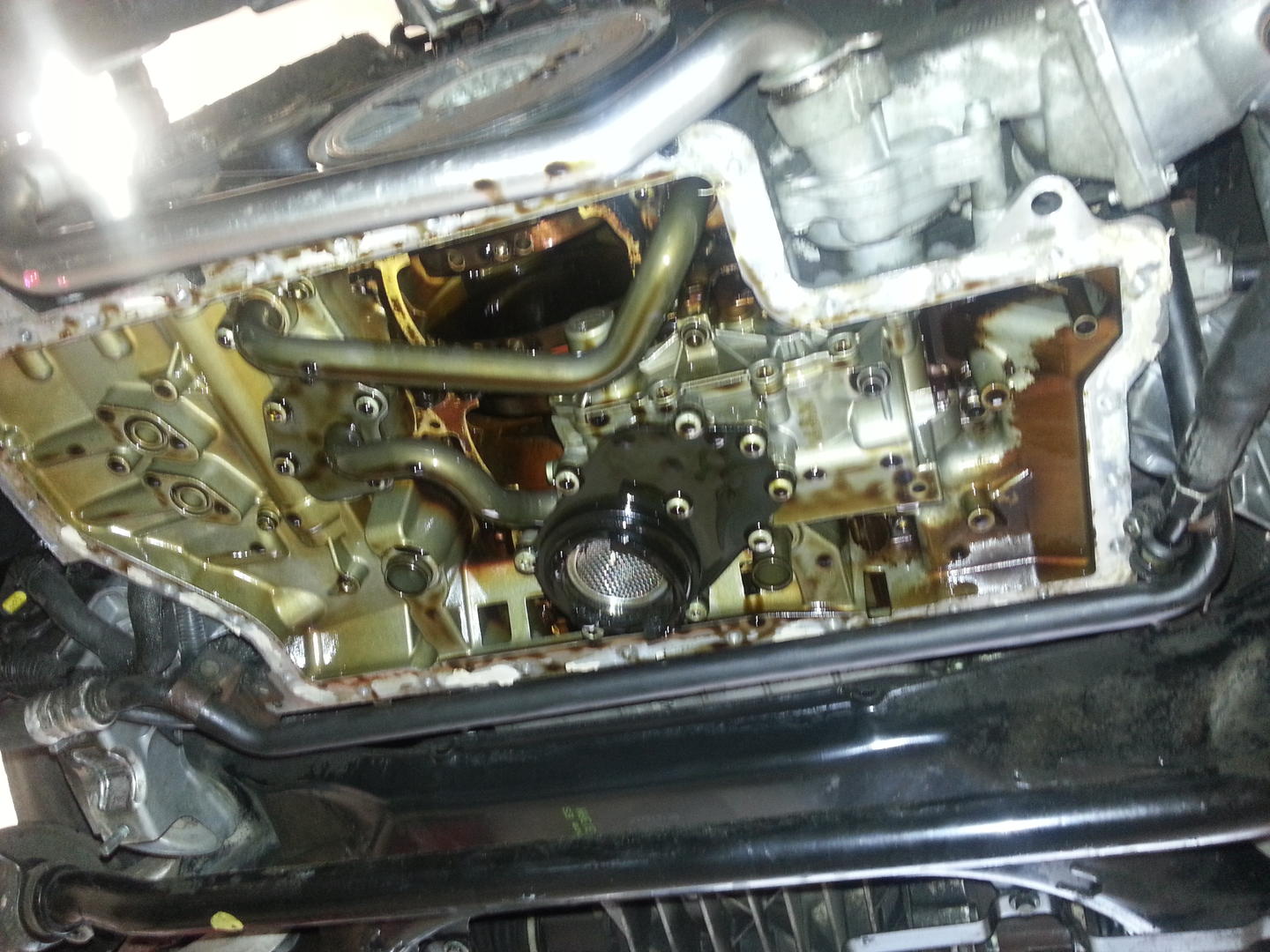

                                                      Itseä kiinnostaisi nähdä öljypohja ja mitä kaikkea siellä on?! Eli putsaathan Ville sen samalla ja otat kuvat :)

                                                      • Minulla oli siitä tiivisteestä pinta kuoriutunut, varmasti heikensi öljynvirtausta kun ei reiät osunu oikein kohdilleen. Tuossa se lilluu kuvan alalaidassa.
                                                        Lisäksi huono kuva alakerrasta. Tylsältä näyttää omaan silmään, ei aiheuttanut wau-fiilistä. :)
                                                        • Ok, nuo pikkureiät on huohotusreikiä ja sitten ne pari isompaa on reikiä josta öljyn kuuluu mennä läpi. Käytännössä, ei ainakaan mun mielestä, noiden huohtinreikien yläpuolelle pitäisi hirveästi tulla öljyä?!
                                                          Joo aika tylsän näköinen tuo alakerta. Eikös tässä ole kaksiosainen toi öljypohja, vai muistanko väärin? Jos on niin onkos toi nyt siitä ylempää avattu? Sihti näyttää ainakin puhtaalta :)
                                                          • Voi olla, en minä näistä mitään tiedä. :) Kuvittelin että tuo toimisi erottelijana ja poistaisi öljyä huohotushöyryistä tms. Alempi vain oli pois, niin sai uudelleen tiivistettyä kun tihkasi öljyä. Sihti oli putsattu vuotta aiemmin kun piti saada laaharinpalat öljypohjasta pois. Kuulemani mukaan oli kyllä puhdas silloinkin. Sen jälkeen jäi vain hieman vuotamaan. :/

                                                              En ole vielä avannut sitä imusarjan alusta. On niin paskainen että pitää putsata ensin kunnolla. Toki katson öljypohjan myös.
