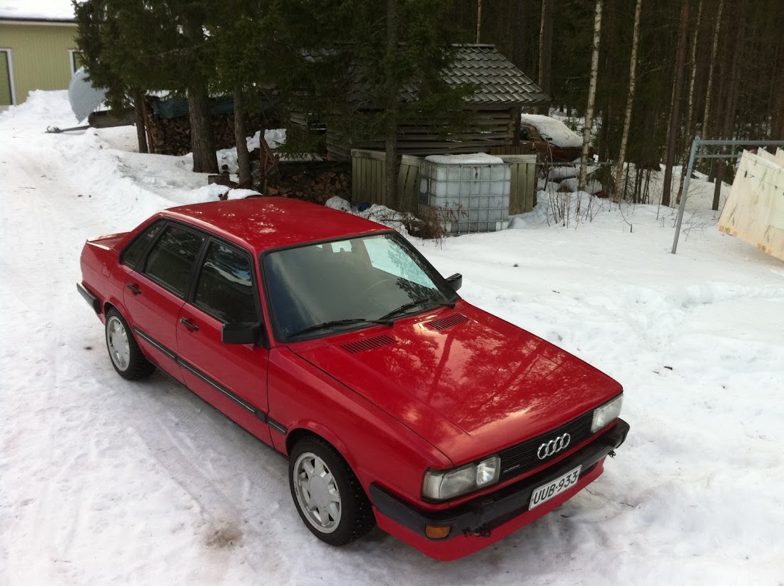

      Ei ole minun aikana tehty peltihommia tuohon autoon. Nuo etuvilkut on alkuperäisessä paikassaan, ihmettelin itekkin että ei voi kyllä tehtaan jäljiltä olla tuommoisella kiinnityksellä nuo.
        Ei ehkä peltihommia, mutta muistelen kyllä että kerroit ajaneesi autolla kolarin. Oiskos sitä pakkelia sillon vähän lipsahtanut tuohon keulaan.. Noh, panin uutta peltiä tilalle.

          Noh noh menipäs kinasteluksi, varmaan olisi jokin muistikuva jos pakkelia autoon olissin ruutaillut. Kolari josta puhuit oli q-kelien aikainen pikku töppäys jossa takakulma hyvin hitaasta vauhdista tervehti naapurin postilaatikkoa, sen jäljilltä takavalosta lohkesi pieni pala jonka taisin näyttääkin sulle.
          Yksi syy uudempikorisen hankinnassa jäärata-autoksi olikin se etten raaskinut tällä vanhuksella ruveta kapeaa jäärataa leventämään, auto kuitenkin oli pelleiltään ihmeen hyvässä kunnossa. Epäileville pari kuvatusta
            Hyvin oot onnistunu nuo kuvat ottamaan ettei näy ruosteet, olihan tuossa jokapaikassa alkavia ja vähän enemmän edenneitäkin paikkoja kun alkoi penkomaan. Helmoihin sai jopa hitsata. Mutta totta kyllä silti puhut, kovapohjainenhan tuo on, ei voi sinänsä moittia. Löytyi muuten vänkärinpuolelta takaovesta listan alta ruostereikä.
