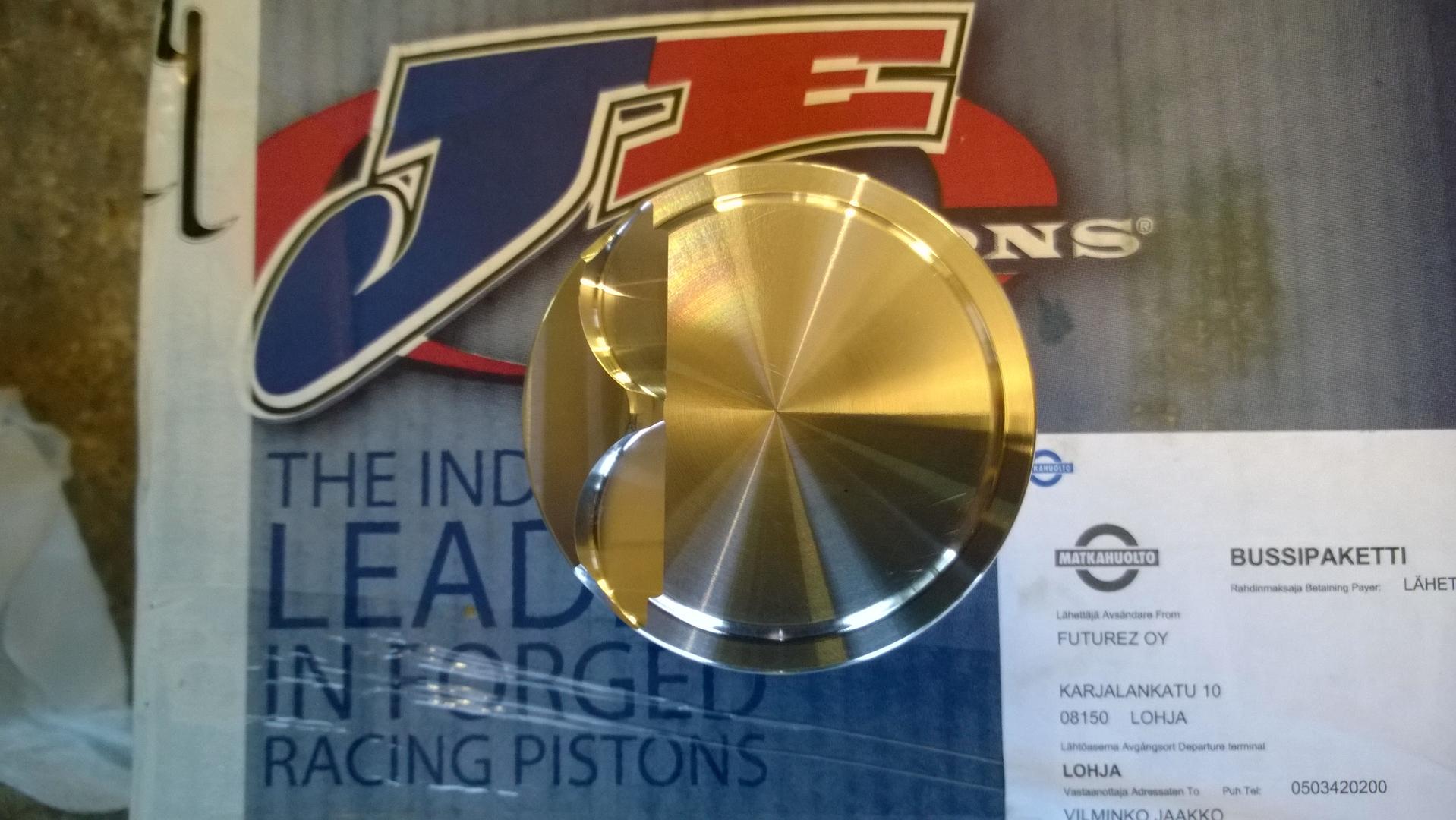

                  • 2.2 20vt speksillä nuo männät. 9.5 ruttu, mutta tulee yli kympin 2.5 lohkossa. Eli 155mm kanget tulee koneeseen. Mulla löytyy Wössnerit 8.0 rutulla 2.2 20vt speksillä, eli 8.5 tulis korkeassa lohkossa. Pitäis vaan päättää kummat laitan?
                    • Paljonko noissa JE:ssä on puristuskorkeus? kovasti ovat erinäköiset mitä itellä ko tilasin TopEndiltä 10.5 rutuilla tuohon omaan..
                      • Dome height on 1,17mm , eli pattipää männät. Mutta kannattaa huomata, että venttiilien puolelta on koneistettu aika ronskisti tavaraa pois.

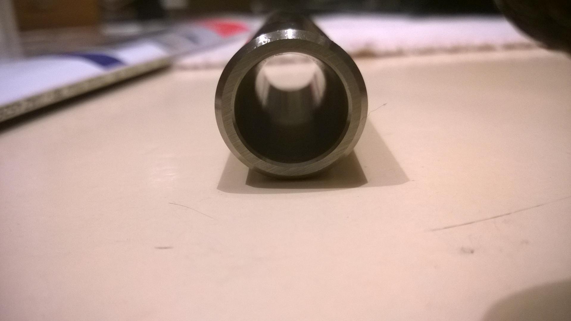

                        • Tämmöset on JE:n HD tapit nykyään. Eli, kartioporaus tapin päistä. Paksunee tapin keskikohtaa kohden.
                          • Korkeampi puristus ja viinalle? Itseäni moinen kombo houkuttaisi alapään kivan käytöksen vuoksi.
                            • Itselläni on myös wössnerin männissä vastaavanlaiset 22mm tapit. Eli kartiot päissä ja keskelle paksunee. Aikoinaan konetta kasaillessa mietityttikin, että miten mahtavat kestää, kun näyttivät heikoimmilta kuin orggis tapit. Onko kellään tietoa mitkä wössnerin tapit mahtaa olla ja minkälaisia vääntöjä ne kestää? 25tkm on 550nm ajettu ja ainakin vielä pelaa. Tulevaisuudessa kuitenkin lisää mielessä :)
