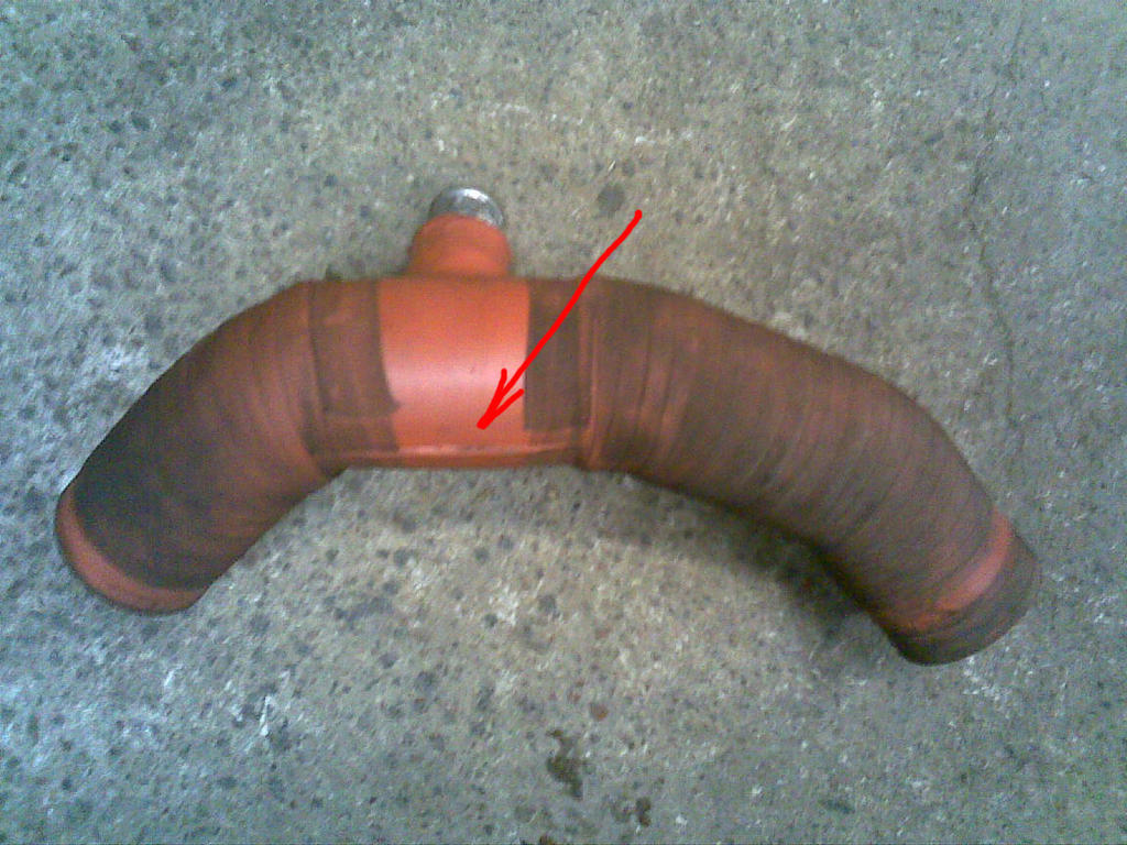

      No niin, löytyihän sieltä kuitenkin ahtovuoto kun oikein tosissaan lähti tutkimaan. Aika erikoinen vuoto, tuonne yhteen baariin asti ei kuulu mitään suhinaa mutta sen jälkeen on kuin joku "varoventtiili" aukeaisi. Alkaa puskea ahtimen ja välijäähdyttimen välisen letkun kyljestä ilmaa ulos, pitkittäinen piilohalkeama by-passin lähdön vastakkaisella puolella. Putken kudos ja erilaiset kumikerrokset pitävät sen verran kasassa että vuotaa vasta kun paine nousee korkeammaksi ja tuosta syystä en aikaisemmin vuotoa löytänyt. Tämä selittää sen miksi tuntuu yllättävänkin pirteältä tuonne 1 bar paineisiin asti.
      Nyt täytyy sitten alkaa tuota palikkaa metsästämään.

        Tuo letku on pitänyt vaihtaa itselle jo aikoja sitten, mutta enhän minä... Tais tämä pelottelu tepsiä ja taidan vaihtaa. On muuten tuo letku enää ainoa tehtaan asentama ahtoletku.

          Itsellä erään ratakeikan jälkeen oli vähän vastaavia oireita, eli ahtoja vain hieman alle barin ja kivat suhinat. Reikä samassa kohtaa tuossa by bassin lähdön kohdilla.
          Siihen asti olin uusinut letkuja yksi kerrallaan (uusiin ja vähän käytettyihin tai koostettuihin tee se itse), mutta se oli viimeinen pisara ja investoin samcon letkusettiin, jossa kaikki kerralla. Sen jälkeen ei ole ollut "vuotoja" kuin kerran, kun irtosi misukkamiehen liitos,..

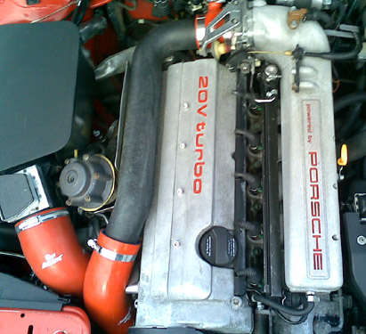

                                          Tuollaisia karkkipalikoita tuli Englannista ja kävin tänään tallilla ruuvaamassa paikoilleen. Kahden värin yhdistelmä johtuu siitä että tilasin ensin keltaisena kaksi putkea, päätin kuitenkin ottaa kaikki samalla kertaa ja päädyin uuden pohdiskelun jälkeen punaiseen. Olivat kuitenkin ehtineet jo hankkia keltaiset mutta eihän nuo keltaiset edes näy konehuoneen puolelta. Paikalleen laittaessa huomasin että keltainen olisi sittenkin ollut parempi kaikkiin kun kori on punainen ja hieman eri sävyä. No eipä tuo haittaa kulkupuolta vaikka olisivat ruskeat.

                                          Mutta se tärkein asia, vuotoja ei nyt ole mutta ahtaa edelleen vain 1,0bar. Ellei sitten vuoda o-renkaasta kun en tuota supistusta ehtinyt vielä laittaa enkä mittailla vuotojakaan. Eikös tuo etupuskuri lähtenyt tässä RS2:ssa helposti irti että pääsee käsiksi?

                                                Kannattaa laittaa kyselyä Rooselle, vastaus tuli melko nopeasti. Itse kerroin mitä haluaisin ja poimin vielä heidän settikuvastaan nuo joita tarkoitin. Hinta pelkälle ahtimen ja coolerin väliselle olisi ollut 55£ ja coolerin toiseen päähän tuo lisämuhvi vain 12£, näille postikulut 12£. Otin siis lopulta koko setin ja kuljetus FedExin kautta noin 30£.
                                                Luulisi että ilma virtaa uudessa maf-turbo putkessa paremmin kuin ryppyputkessa mutta ei tietysti jousta ihan yhtä hyvin. Vähän ottaa kiinni ajovalon suojakehikkoon kun on paksumpi siitä kohtaa, onhan tuo aika makkara.

                                                  Kannattaa vähän väännellä tilaa letkulle, muuten se on puhki nopeasti. Onko tiedossa mikä softa purkissa on? Nimittäin kelien viiletessä ahdot voivat laskea melkoisestikin, riippuen millainen ohjelma on tehty.

                                                    Tarkoitus on modata kehikkoa sen verran ettei letku ota kiinni.
                                                    Ihan perussoftalla mennään siihen asti kun saan kaikki nämä perusasiat kuntoon. Täällä ei ole talvea edes vielä ollut, kesärenkailla olisi pärjännyt hyvin ja tälläkin hetkellä yli 6C ulkona. Viime talvena nousi pakkasillakin paineet reilusti yli yhden.
