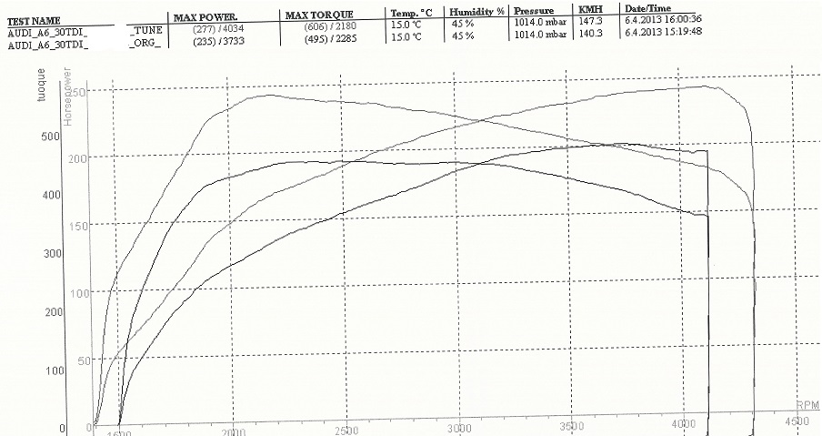

                            Tulipa käytettyä tuo kutonenkin Motestilla, bmk-moottorista 235@277hv ja 495@606nm.

                              Cid, paljonko ajettu auto? Hienot lukemat jokatapauksessa! Et lähtenyt hamuamaan sitä 300hv:n rajaa? ;)
                                220tkm ajettu nyt, eikä ole dpf:ää. Parempi ettei kaikkea ota irti, jos tuo laatikkokin paremmin kestäisi.
                                Vielä dynokäppyrä ihmeteltäväksi.
                                • No tommosella vääntökäyrällä sitä sietäisi jo isoon lussuun vapariinkin tottunut ajaa.

                                            • Piti vertailla omaa dynolappua Cid:n lappuun kun löytyy tallista vastaavalla tekniikalla oleva A6. Omassa lapussa vääntökäyrä menee alkuperäisen käyrän kanssa rinnakkain sinne 2000rpm tienoille ja siitä vasta tulee lisää voimaa peliin. Tuossa Cid käppyrässä lastutettu käyrä on parisataa kierrosta "alempana".
                                              Tietäväkös herrat miten tuo moottorinohjaus käyttäytyy vaihteiston kanssa yhteen. Eli voidaanko moottorin ohjauksessa rajoittaa vääntöjä tietyllä vaihteella vai rajoittaako automaatti dynaamisesti esim perustuen luistoon, lukittumiseen tai muuhun perustuen vääntöjän koneelta? Jotenkin tuntuu että kaikki voima on kadoksissa pieneillä kierroksilla, kyllä sitten kun saa nelosen silmään niin rupee tuntumaan sitä kutos dieselin vääntöäkin, siihen asti täysin kadoksissa. Vai johtuisiko tuosta ohjelmassa olevasta erosta?
