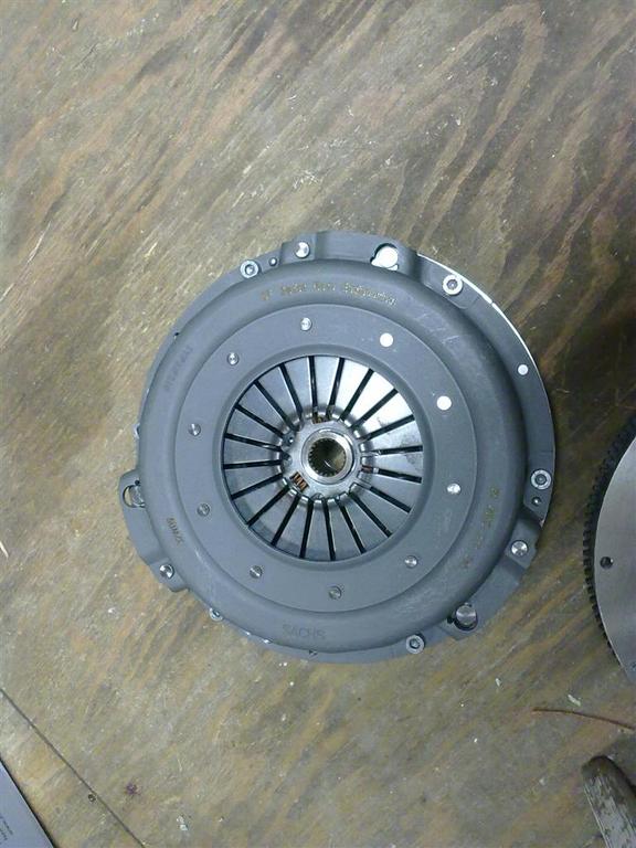

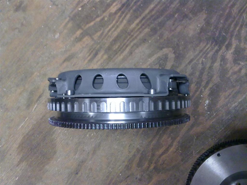

                              • Eilen sain lopulta koneistamolta tuon special vauhtiksen. Toivottavasti paketti toimii niin kuin pitää.
                                • vauhtis
                                  ja tuota päästään jossain vaiheessa testaamaan miten sopii ja pelaa.
                                  • niin päästään ;)
                                    • Info vain heti käyttökokemuksesta tänne, ku saatte jokusen kilometrin ajettua. Muitakin kiinnostaa :)
                                      • Eiko se pojille vakio vauhtis kelpaa :)
                                        Millainen käytännön hyöty kevyemmistä vauhtiksista saadaan S/RS malleissa?
                                        Millaisesta käytännön hyödystä numeraalisesti puhutaan? (fats parempi?, herkkyys parempi? kuinka paljon parempi? Onko kyseisestä asiasta jossain faktaa ?
                                        • Fidanzan vauhtis tiputtaa 6kg painoa pois ja kierros herkempi. Muuta en toistaiseksi ite tiedä eduista.
                                          • Kyllähän se fatseja parantaa kun ei ole turhaa massaa viemässä energiaa. Kierrosherkkyys paranee ihan kivasti, mutta mitään mittaustuloksia minulla ei ole. On nuo vauhtipyörätkin vielä prkl hyllyssä... (Fidanza ja Ojennus) ;)
                                              Mikäs on sitten loppupaino tuolle (sorry, en tunne orginaalin painoa)?
                                              Ja lähestytäänkö ongelmia liikkeelle lähdöissä yms. "sitkeydessä" normaalikäytössä?
                                              • Fidanza painaa 5.5 kg, alkuperäinen muistaakseni 12.6 kg. Ei vaikuta yhtään liikkeellelähtöön ainakaan normikytkimellä, eikä CM FX400:lla. Ihan helppo ajaa.
                                                • varsinkin aby/adu ympäristössä säästö on vielä hurjempi, ja pitää muistaa ettei pelkät puntarissa näkyvät kilot laske, kun näittein pyörivien massoja pienennetään.

                                                            • Alkuperäinen kirjoittaja Marko77 Näytä viesti
                                                              Herkkyyttä lisää ja samalla vaivalla se menee kun vakiokytkin kuitenkin pitää vaihtaa järeämpään. Ehkä ajotapa on väärä mutta vakio kytkin (ajettu alle 10 tkm) luistaa kyllä helposti.
