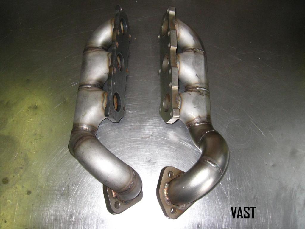

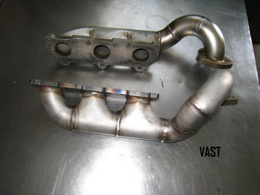

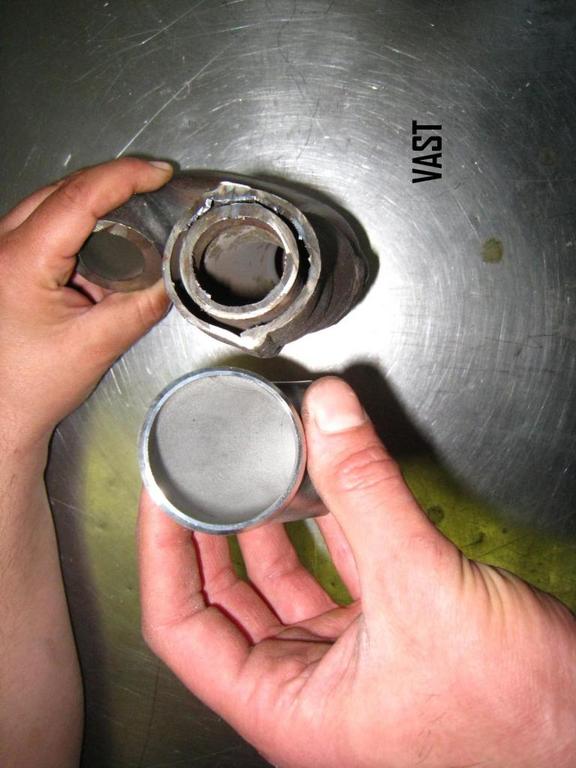

          • Jahas, auttaisko nuo otsikon tehotavoitteeseen? Kommentteja? Minä jäin sanattomaksi :)
            • Aika kauheita imho, toimivatko nuo oikeasti hyvin?
              • Pulssi jos toinenkin voi jäädä matkalle ennen ahdinta...
                • Perinteiset "kynttilänjalka"pakosarjat :) Olis kiva tietää mitä jenkit noista vouhkaa. Ei ole tullut luetta vähän aikaan niiden hössötyksiä.
                  • 95% amerikkalaisten viritysmouhotuksesta on aivan silkkaa kuraa, erityisesti S4 osastolla.
                    • Suosionsa uhri.
                      • Alkuperäinen kirjoittaja Repo/promo Näytä viesti
                        Suosionsa uhri.
                        Tää ei nyt auennut :)
                          Eiköpä putket pitäis saada aivan ahtimen laipalle tai mielellään vielä 2 reikäiseen pakopesään, että pulsseista olis oikeasti hyötyä?
