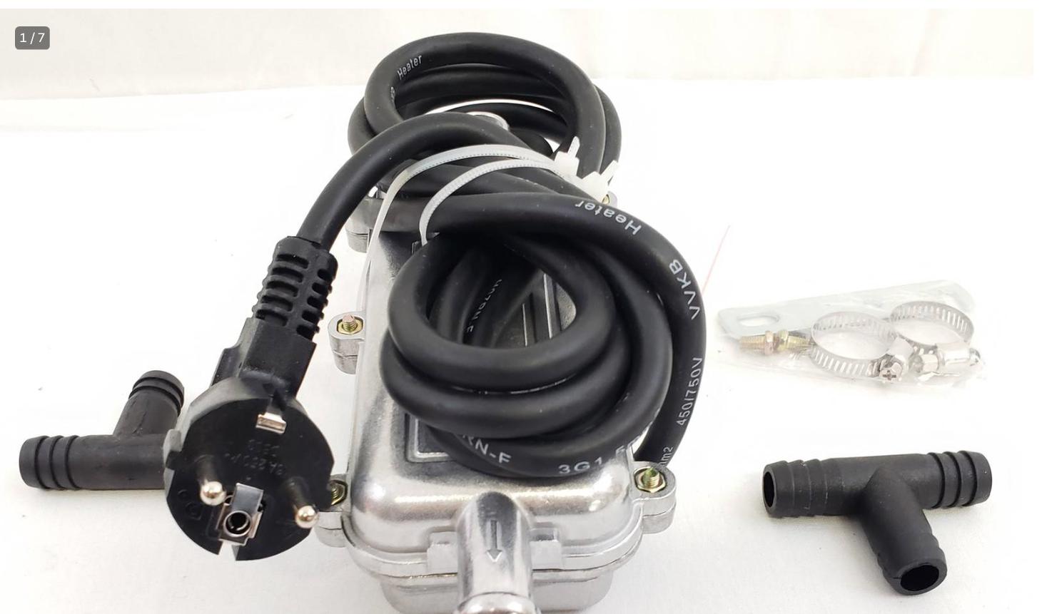

                    • T-Haarat?
                      Tuollanen liitteen kuva vastaavista pisti silmään. Tuossa on T-Haarat lämmittimelle. Normaalisti TT-Thermo on letkujen välissä ja kierto menee läpi vesipumpun pyöriessä vapaalla - onkos tuollainen virrattomana suljettu ja miten nuo T-haarat kytketään? Kellään kokemusta?
