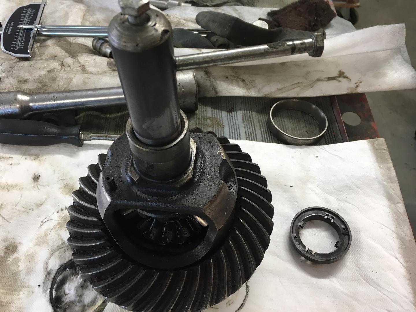

                                                  Onko kukaan joutunut shimmaamaan 01e laatikon etuperän laakerivälystä? Ongelmana siis turhan tiukka sovitus vetareiden laipoista koitettuna, ei yhtään päittäiavälystä(tasurin ratas irroitettuna). Vaihtelin CMG koodilla olevaan 6v laatikkoon urssin vanhasta 5v laatikosta wavetracin lukon ja siihen öljypumpun rattaan sekä uudet laakerit vanhoilla CMG-laatikon shimmilevyillä. Eikö tohon kuuluisi kuitenkin hiukan väljää jäädä, pitääkö vaan laittaa pienempää levyä tilalle vai miten tuo oikein kuuluu tehdä?
                                                    On tullut shimmattua. Kyllä siellä tietty välys pitää olla. Ei muuta kuin korjausmanuaalia lukemaan, ja sopivaa shimmiä paikoilleen. Se ei ole ihan perusjuttu, ja tarvitset erikoistyökaluja siihen.
                                                      Asiaa selvitelty ja laatikon osia pyöritelty ahkerasti, oikea laakerivälys on ilmeisesti 0.25mm ja backlash eli rattaiden välys 0.15mm. Ei pystynyt tekemään ihan by the book puuttuvista välineistä johtuen, mutta meniköhän nyt oikein:
                                                      1. Tasauspyörästön kannen laakerin ulkokehä ja shimmilevy pois, painetaan laakerin kehä takaisin pohjaan, toisella puolella paikallaan 1.00mm shimmilevy. (ohjeissa käytetään 1.2mm).
                                                      2. Tasauspyörästön ratas irti ja paketti kasaan, mitataan vetarien laipoista akselin suuntainen välys (0.60mm).
                                                      3. Lasketaan tarvittavien shimmien kokonaispaksuus (1.00mm+0.60mm+0.25m=1.85mm) 0.25mm ollessa välys, joka lopuksi halutaan.
                                                      4. Ruuvataan tasurin ratas takaisin kiinni ja paketti uudelleen kasaan, tavoitteena selvittää ratasvälys eli backlash. Ohje käskee pyörittelemään laippoja keskiarvon ja tarkan tuloksen saamiseksi. Tähän virittelin lattaraudan pätkän vetarin laipan keskipulttiin kiinni ja mittasin sen päästä noin 90-100mm kohdalta heittokellolla laipan vapaata liikettä samalla toiselta puolelta laakerivälyksen pois painaen. Hieman kyseenalainen tulos 0.45mm-0.50mm.
                                                      5. Lasketaan apparinpuoleisen shimmilevyn oikea paksuus (1.00mm-0.45mm+0.15mm=0.70mm). Backlashiksi pitäisi tuolloin jäädä noin 0.15mm.
                                                      6. Lasketaan kuskinpuoleisen shimmilevyn paksuus vähentämällä toisen puolen paksuus halutusta kokonaisuuspaksuudesta, jolloin laakerivälyskin saadaan kohdalleen (1.85mm-0.70mm=1.15mm)
                                                      Eli ei muuta kuin shimmilevymetsälle hommaamaan tarvittavat lirpakkeet 0.70mm ja 1.15mm shimmeille. Oikeasti kohtien 3. ja 4. välissä olisi tarvinnut laittaa kuskin puolelle sopivan kokoinen shimmi (1.85mm-1.00mm=0.85mm) laakerivälyksen poistamiseksi. Kyseenalaisten työmenetelmien johdosta menee hiukan arvaamiseksi, mutta toivottavasti tuolla saadaan kiva pieni välys.
                                                        Kutakuinkin noin se menee. Mutta et voi mitata backlashia vetarin laipoista koska niiden kautta tulee välystä. Sinun pitää käyttää sitä erikoistyökalua mikä kiinnittyy perän kuoreen, eikä niihin pikkuhampaisiin niin kuin vetarin laippa. Se työkalu maksaa noin 200€, minä tein sen itse kun en raaskinut noin kallista ostaa.
                                                          Aivan. Olihan siinä väljää ja epämääräistä, mutta mielestäni sen tyhjän tunsi siitä erikseen, välissä kuitenkin lukko. Toisaalta lojuuhan tuossa purettu avoin tasuri.. =)
                                                            Laatikko punnerrettu paikalleen ja tuntuis olevan niin äänetön kuin alumiinipuslilla, kovalla vauhtiksella jne. voi kuvitella olevan. Noilla ylläolevilla ohjeilla menee kuitenkin perän laakerivälys piukan puolelle, vaihdoin laskutoimituksiin maalaisjärjellä mietittynä laakerivälyksen laskemiseen "+0.25mm" "-0.25mm" niin sieltä tuli se oikea välys. En tiedä miksi tuo oli noin päin ohjeissa, mutta mielestäni siitä tuli nyt hyvä. Ilmeisesti lukollisesta perästä saa jotenkin fiilisteltyä backlashin tai sitten mentiin tuurilla.
