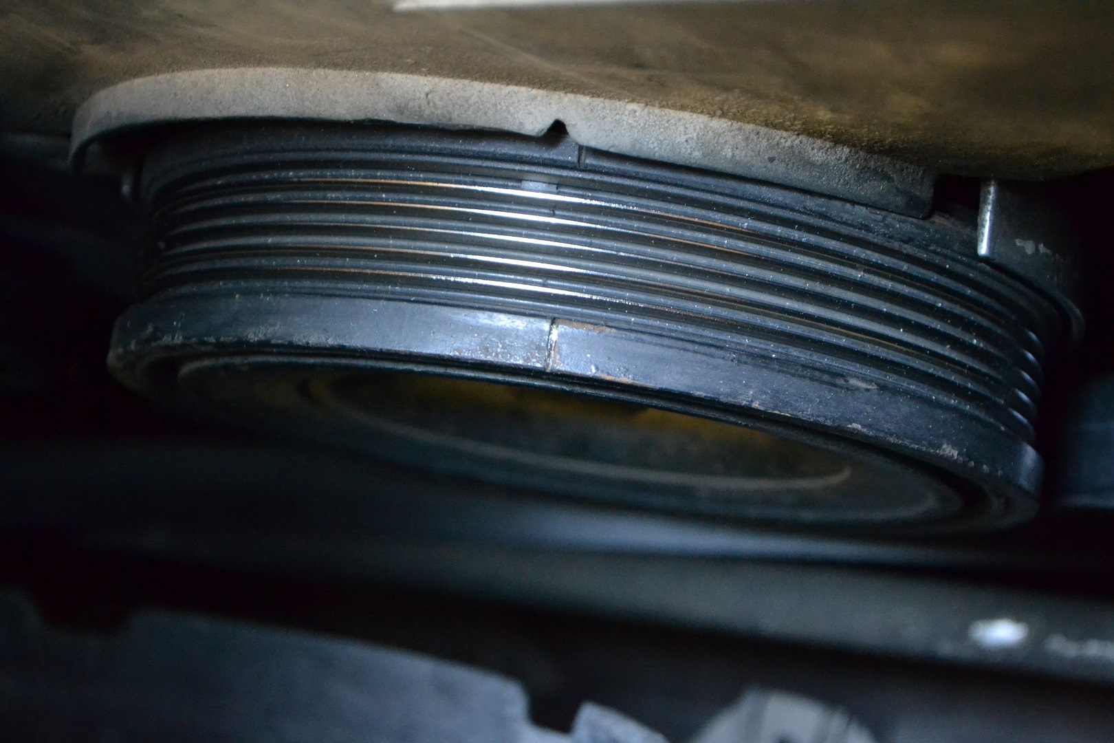

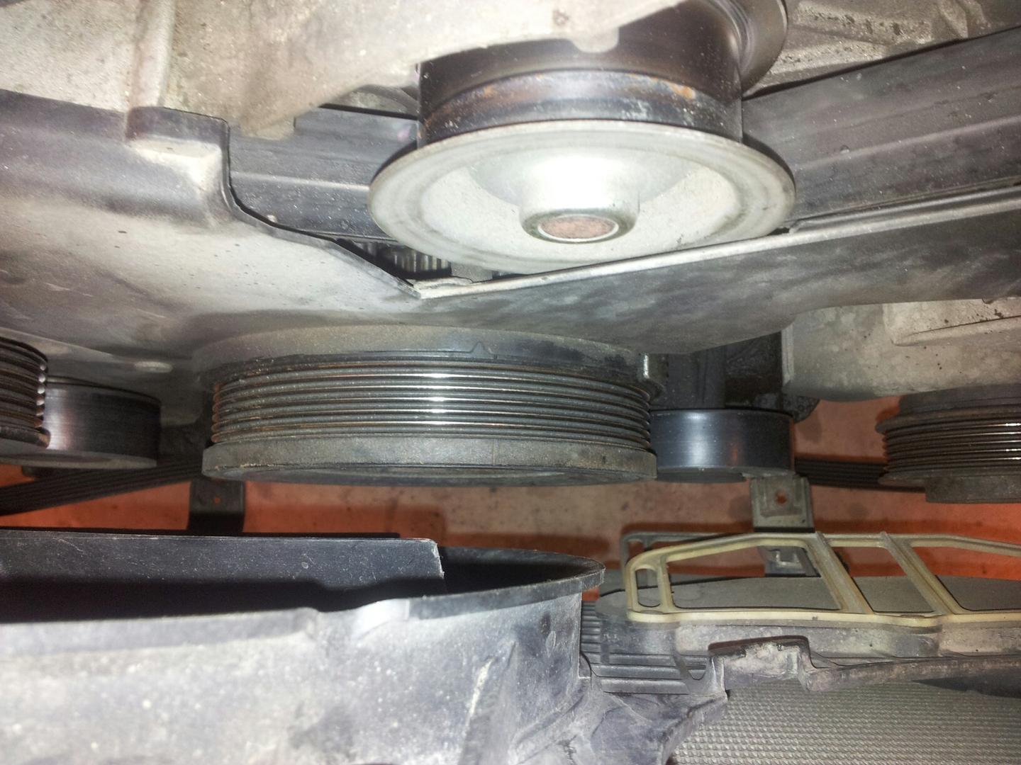

              Vertailun vuoksi, mulla oli nokka-akselien keskinäinen asema melkein kohdillaan mutta alamerkki heitti 6-7mm. Ajoitus oli katottu sen jakopään suojakilvessä olevan merkin mukaan eikä siten että kampura kirrataan lukitustapilla todelliseen nollakohtaan.
              Kuvassa jako kohdallaan ja lukitustappi paikallaan jolloin alapään merkki on tuon verran sivussa siitä pellinpalan kolmiosta. Eron huomaa ajossa alakierroksilla heti. Enää ei moottori stumppaa ja nyykähdä jos liian nopeasti nostaa kytkimen liian pienillä kierroksilla. Muutenkin tuntuu hengittävän ja kiertävän kevyemmin.
                Eli tuossa kun laittaa sitten aikanaan sen lukituspultin tuonne koneeseen, on syytä uskoa sitä pulttia vaikka tuo merkki näyttäisi näennäisesti olevan hieman pielessä. Voiko hopsiksen tapauksessa olla, että tuossa koneessa on eri koneesta otettu tuo hihnapyörä (kuullostipa ammattimaiselta arvaukselta =)
                  Minä luulen että se irtonaisen suojakilven kiinnitys itsessään aiheuttaa jo epätarkkuutta, Kampuran pyörä tuskin on vaihdettu mutta kai se 270tkm voi dampperikumia hiukan venyttää ja sitä kautta siirtää tuota merkkiä. Lisäksi luulisin että tuo on vain apumerkki jolla päästään tontille ja lukitustapilla haetaan sitten millilleen oikea kohta.
                    Sen hihnapyörän saa laitettua muutaman millin heitolla kiinni. Myös se alla oleva suojamuovi liikkuu vähän. Eli reiät eivät ole aivan justiinsa. Itse teen niin että laitan kampuran lukkoon, ja sitten kiristän hihnapyörän niin että se merkki on just kohdallaan. Sen jälkeen on helpompi katsoa jako kun konetta on pyöräyttänyt.

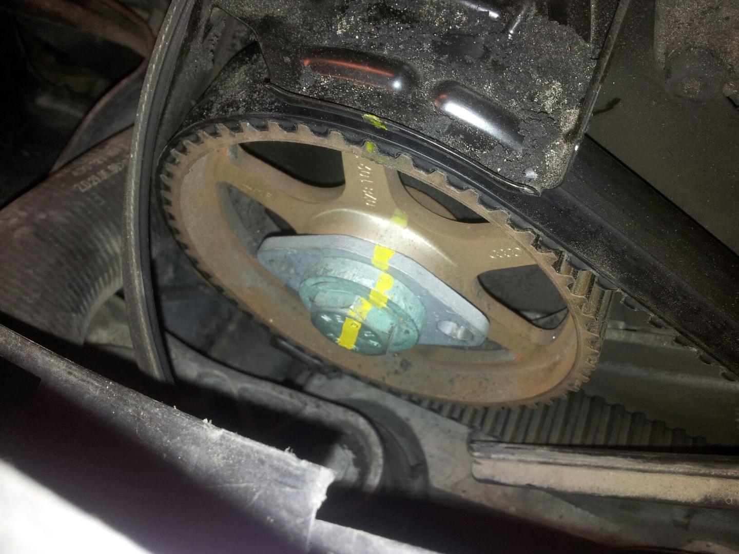

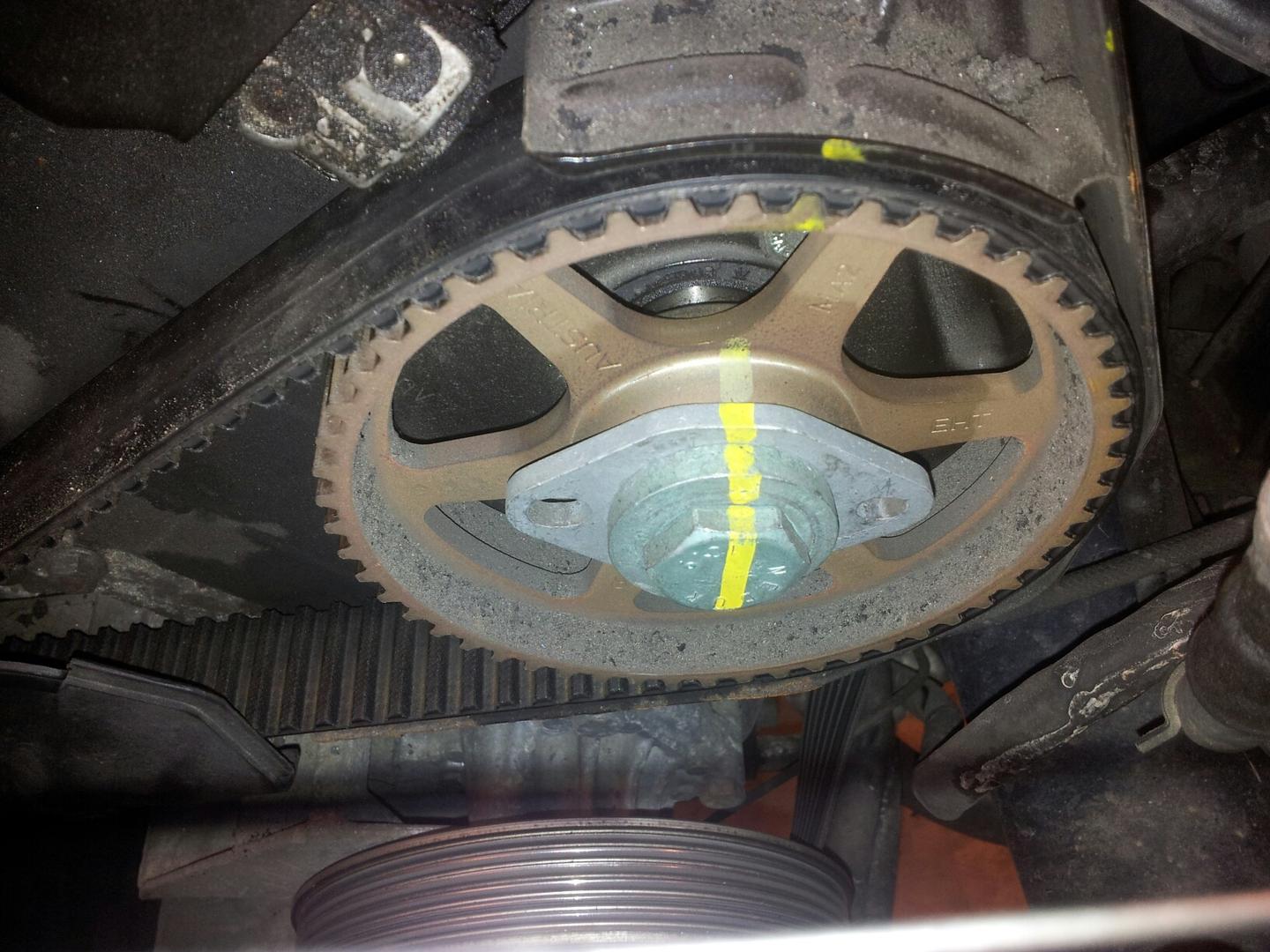

                                  Herää kysymys: Mihin ihmeeseen noita keltaisia merkkejä on tarvittu? Ei ole vissiin käytetty nokkapyöriä irti? Mitä noilla merkeillä muuten tekisi?
                                  • #77
                                    Tehty viime kerralla ilman lukitustyökaluja. Vastaavia merkkejä minunkin koneessani, saahan sen noilla samaan kohtaan kuin ennen hihnanvaihtoa mutta eipä niistä oikeaa ajoituskohtaa millään tarkista.
