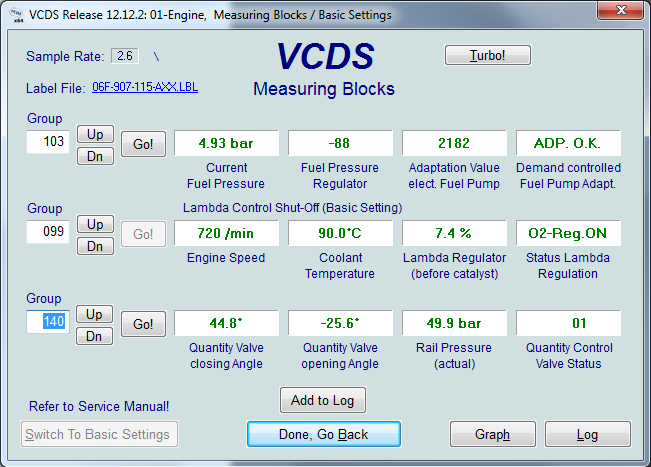

    Sitä vähän arvelinkin. Paine-ero on koko ajan yli kilon (MVB 103-1), kuten pumpun PWM-ohjauskin 90%. Kiihdytyksessä siirtopumpun paine romahtaa 2,6bar(abs):iin ja meno on sen mukaista. Tähän mennessä on vaihdettu siirtopumppu (G6), matalapaineanturi (G410) ja bensasuodatin/painevaropaketti. Mitähän seuraavaksi voisi kokeilla? Siirtopumpun ohjain ja putket/letkut on vielä vaihtamatta.
    Vika korjaantui vaihtamalla uusi siirtopumppu. Näköjään uusissa varaosissakin on viallisia joukossa.

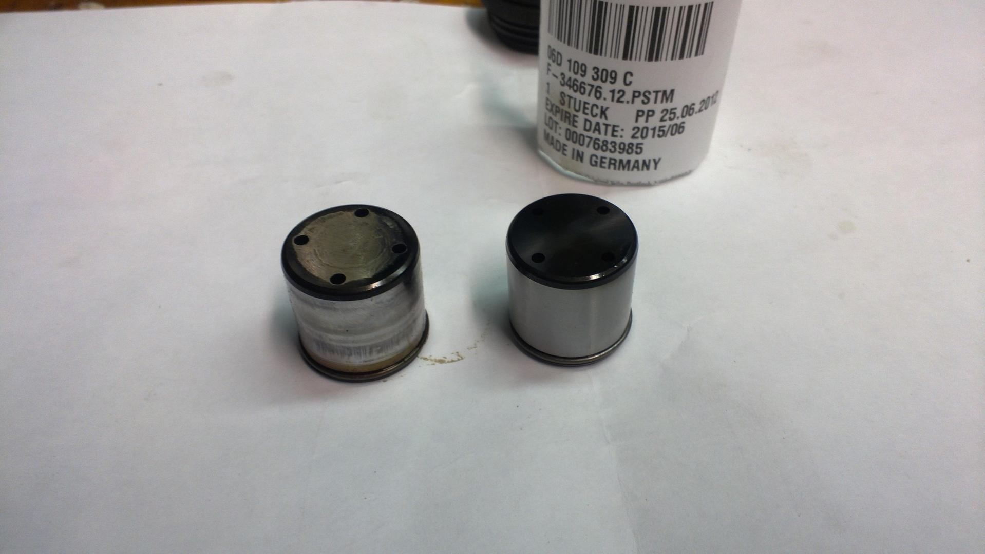

      Tuli tänään vaihdettua ennakoivasti tuo nokan seuraajakuppi tai mikä lie onkaan. Autolla ajettu 226tkm ja kyllähän se oli jo reilusti kulunut pinnaltaan ruvelle. Saattaa olla vähän hiljaisempi käynniltään nyt vaikka en pitänyt aiemminkaan mitenkään poikkeuksellisen äänekkäänä tuota pumpun aluetta. 1h meni aikaa ja ~50e maksoi kuppi + uusi tiiviste pumpun kaulale eli suosittelen lämpimästi toimenpidettä, mikäli epäilystä kuluneisuudelle on.
      Viimeksi muokannut Tinke_J; 19.11.2012, 09:09. Perustelu: Kuvat lisätty

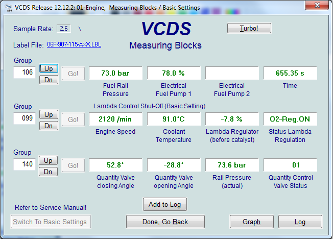

        Muitakin koodeja näemmä on liuta, mutta tuo p0089 ilmaantui uudestaan hieman myöhemmin. Lueskelin vähän measuring blokkeja, tyhjäkäynnillä pumpun ohjaus on 74.5% ja parin tuhannen kierroksen kohdalla 78%.
        Ross-techin wiki kertoo että 55% ja alle on normaalia joutokäynnillä, suurempi arvo juoruaa ongelmista. Ilmeisesti joko bensansuodatin on tukkeutumassa tai sitten matalapainepumppu alkaa olla ikänsä päässä.
        Onko jotain muita kohteita mitkä olisi hyvä tarkastaa samalla kuin tuota pumppua / suodatinta vaihtelee?
        N249 on vastottain vaihdettu, täytyy tarkistaa ettei asennuksessa tai itse osassa ole mitään silmämääräisesti pielessä.
        Liitteenä ruutukaappaukset measuring blokkien arvoista, jos niistä joku osaa päätellä jotain muuta kuin minä.

                        Ensi töikseni kurkkasin korkeapainepumpun alla olevaa nokan seuraajaa ja oli kulunut montulle muttei naarmuille - laitoin ehjän käytetyn ensi hätään tilalle kun moinen oli käsillä. Tämän jälkeen kävin tämän mukaan läpi kaikki, varsinkin siis nuo mittaukset tuolla lopussa. Painearvot olivat juuri eikä melkein ilmoitetuissa haarukoissa niin aloin suunnata katsetta polttoainelinjoissa tankkia kohden oletuksella että pannuhuoneen päässä ilmeisesti kaikki toimii.
                        Oletin että tässä olisi ollut se sisäisellä paineensäätimellä oleva 3 lähtöinen polttoainesuodatin joita olen tottunut näkemään ja moisen varasinkin jo käsille. Auton alla tutkaillessa totesin ettei täällä mitään suodatinta ole ja selvisi että tässä mallissa on polttoaineen siirtopumpun yhteydessä siinä kansiosassa jonkunlainen suodatin.
                        Päästäänkin sitten jännän äärelle. Jotenkin en jaksa uskoa että vika tuossa tankin sisäisessa suodattimessa olisi, sehän toki vaihtuu uuteen väkisinkin jos pumpun uusii. Millaistahan painetta tuon siirtopumpun pitäisi linjaan muodostaa jos kokeilee t-haaralla painemittarilla, saati jos mittailee tuottoa (mittakannuun lorotellen tietty aika bensaa ja laskee siitä litroja tunnissa) niin millaisia määriä pitäisi siirtyä. Tankissa on polttoainetta kyllä lähemmäks puolillaaan ettei kyse ole ilman hörppimisestä. En haluaisi uutta osaa sokkona paiskoa kiinni vaan olla mielellään mahd varma
                        Vai pitäisikö konehuoneen päässä tutkia teidän mielestä vielä jotain muuta? Nokan profiili joka korkeapainepumpun paininkuppia käyttää näytti ihan hyvältä mitä lampulla katselin ja käsin moottoria vähän pyöritin samalla. Ja tosiaan kun kuppi oli onneksi vasta montulla, ei puhki/naarmuttanu. Ja kuten sanoin, mittadata VCDS kautta näytti noin ilman kuormitusta korkeapainepumpun toiminnan järkeväksi, esim paine nousi 110bar asti kun kierroksia antoi paikallaan. Enemmän jotenkin omaan mieleen viittaisi siihen että kuormituksessa ei saa kakkua riittävästi tankilta päin, eli siirtopumppu kyykkäilisi..?
                          Tutkin tätä pasuunaa vähän syvemmin ja alkaa olla nyt vähitellen (ehkä) korjattu - jos ei muuta yllättävää enää ilmene.
                          Otin korkeapainepumpun uudestaan irti ja paininkupin myös, pyörittelin käsin moottoria ympäri ja pyyhin hieman öljykalvoa nokkaprofiilista joka pumppua käyttää. Olihan se selvästi sitten kulunut. Hankin autoon uuden nokka-akselin sekä uutukaisen paininkupin.
                          Nokan vaihtamiseen tarvitsee jakopää purkaa auki (sekä hihna että ketju) koska molemmat nokkakepit ovat välikannen alla joka toimittaa myös nokkapukkien virkaa. Jakopäätä ajoitusmerkkeihin pyöritellessä huomasin että kun sain nokan merkin kohdalleen oli kampuran pää vasta tuloillaan. Otin ykköspytyn tulpan pois ja pitkällä puikolla tarkistin että kun kampura tulee merkkiinsä ollaan yläkuolokohdassa - näin tapahtui. Tässä kohtaa nokan merkki oli tasan kahden hampaan verran ohi eli kampuran heitto oli yhden jakohihnan hampaan verran. Pyörittelin eteenpäin nokan uudestaan merkkeihinsä, venakoppa pois ja työkalu nokkien väliin lukitsemaan ne toisiinsa nähden. Ketjukoppa takapäästä pois ja himmelit irti, ketjuun maalimerkit nokkakeppeihin nähden helpottamaan, tai ehkä enemmänkin tuomaan mielenrauhaa asennukseen, tämä toinen merkki toki piti sitten siirtää uuteen nokkaan.
                          Oli se vanha nokka aika surkean näköinen verrattuna uuteen, "nostoa" jäi korkeapainepumpulta puuttumaan reippaasti ja muutenkin oli aika muotopuoleksi kulunut. Sainkin tuon koottua muuten valmiiksi, pitää päivällä laitella jakopäänkopat ja venakoppa takaisin kiinni. Pääsee koeajolle jolla uskoisin näiden löytyneiden ongelmien korjaamisen jälkeen olevan hieman eroa entiseen. Mittaan koekäyttöjen jälkeen vielä puristukset varmuuden varalta kun ei tuo hihnapuolen jako ollut jiirissä purkuvaiheessa.
                          Jos se puoli ilmenee olevan kunnossa ja koeajolla auto toimii niin väittäisin tämän ongelman olevan selvitetty, ilmoittelen huomenna miten kävi..
                            Miltä nokkapukit ja nokat näytti? Omassa oli nokkapukeissa miehekkäät urat, liekö ollut joskus sihti tukossa
                            Viimeksi muokannut AkseliPorakorpi; 8.3.2019, 13:12.
                              Nokkapukeissa/nokkien laakeripinnoissa ei ollut jälkiä.
                                Tutkailin nokkien välistä ketjua tarkemmin niin olikin kiristäjän alemmassa laahaimessa reippaat urat, siirtyi loppukasaus huomiselle sen myötä.
                                  Lopputulema tähän omaan projektiin (muutamat edelliset viestit) on että auto tuli kuntoon.
                                  Suurin vika paineiden puuttumiseen oli kulunut nokkaprofiili korkeapainepumpulle. Paininkuppi oli myös reippaasti "lommolla" muttei puhki, tämä säästi pumpunvaihdolta. Uusi nokka, paininkuppi sekä myös nokkien välinen ketjusarja tuli laitettua tiivisteineen ja uusine pultteineen.
                                  "Perusjaon" hampaalla pielessä olo kampiakselin päässä saattoi myös tehdä jotain kiusaa mutta tuli se nyt kohdistettua kohdalleen, en usko että se oli hypännyt, enemmänkin että edellinen pakettia auki käyttänyt on sählännyt maalimerkkiensä kanssa - hyvähän niitä ehkä on tehdä mutta jos ne laittaa lähtökohtaisesti pieleen niin ei se lopputulema hirveän hyvä ole.
                                  Koeajolla korkeapainepumpun painekäppyrä seurasi suhteessa aika tarkkaan itseasiassa kierroslukua, näemmä terveet paineet on jo pienillä kierroksilla siellä sadan luokassa. Ja kuormittaessa nousee sinne 110bar lukemiin jo aika pienelläkin kuormalla. Lisäksi kulku ja toiminta muutenkin loogista, ketjunvaihto poisti tietynlaisen räpinän mitä moottori piti ennen.
