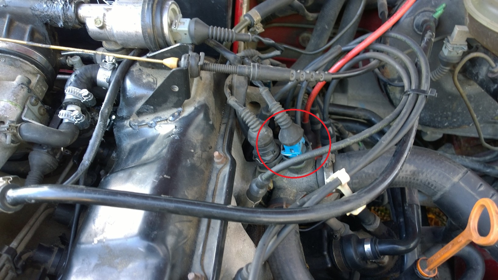

      Kyllä se nyt niin on, että ainakin tämä ABK käynnistyy todellakin heti, mikäli tuo sininen anturi on irroitettuna. Käynnistyy, mutta vetää todella huonosti ja nykii mikäli sen jättää irti käynnistyksen jälkeen. Eli on tässä jo kuukauden verran tullut ajeltua niin, että kun kone on haaleana, se ei käynnisty jolloin tuon irroittelulla pääsee liikenteeseen...

        Oletko vaihtanu tuota lämpöanturia?
        Se kertoo moottorinohjaukselle veden lämpötilan.
