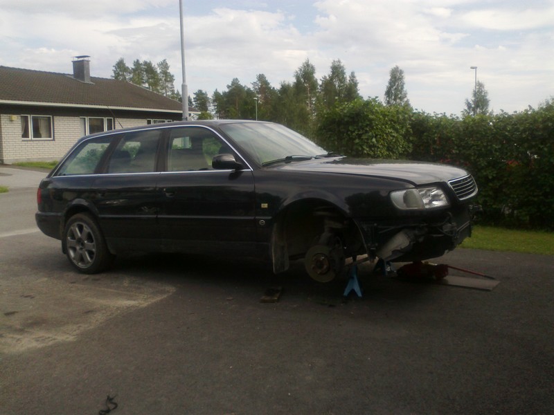

      Nyt olisi etupää työn alla. ABS-anturit tuntuvat olevan melko tiukasa. Lähteekö ABS-anturi vain vetämällä ja nitkuttelemalla vai onko näissä tehtävä jotain muutakin?

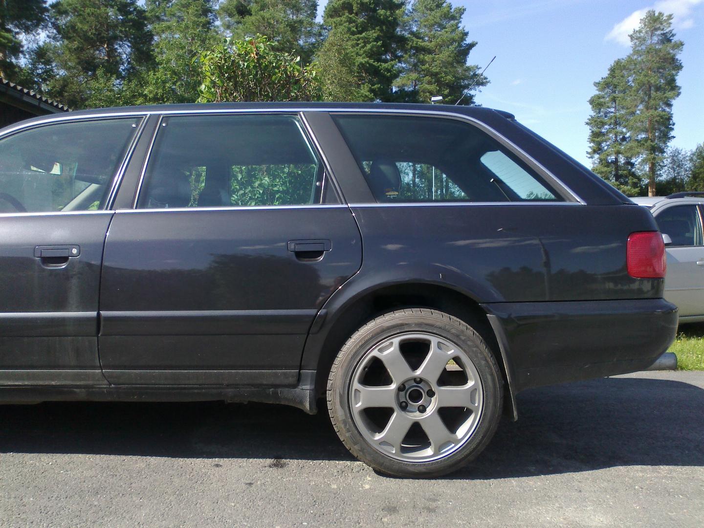

      Ja tässäpä kuva nykyisestä takapään korkeudesta. Nyt vain pitää toivoa ettei tuo etupää nouse uusilla jousilla korkeammalle kuin takapää.
      Viimeksi muokannut Rusty; 26.7.2011, 14:37.
        Kyllä se nousee, tai siis nousee melko varmasti samalle korkeudelle tai lähelle sitä.

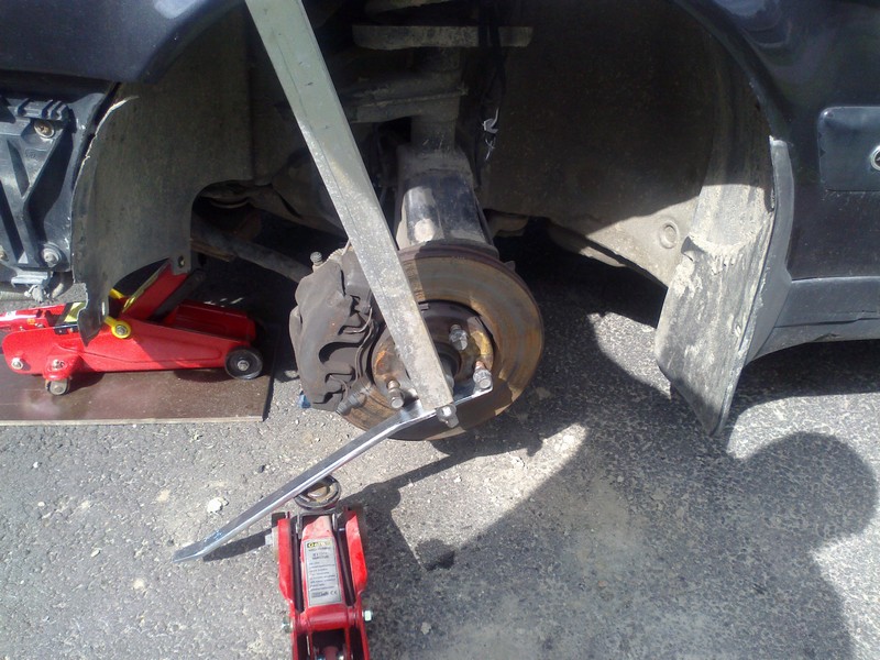

          Mitenkä kun nyt kun etupää on ilmassa ja tukivarsi systeemeineen aivan ala-asennossa niin tuo alapallohan aivan mahdoton saada irti tuossa asennossa? IImeisesti nyt tuota navasta nostamalla eikös tuon irroituksen pitäisi helpottua?

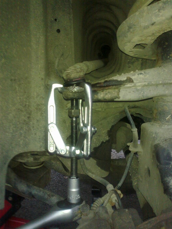

          Raidetangonpääkin on kyllä mielenkiintoinen irrottaa...
          (Miksi ei tuossa voi olla sellainen rakenne että tuo joustintuki olisi irroitettavissa erikseen tuosta välistä helposti. Aivan liian vmäinen tällaisenaan.)
            Raidetangonpäätä ei kannata sitten hakata irti. Sopivalla ulosvetäjä-leualla lähtee kivuttomasti.
            Alapallot lähtevät helposti painamalla kallistuksenvakaajasta ja ottamalla tukea apurungosta. Vääntimenä rautakanki tai kakkosnelonen. Molempien etunapojen on hyvä silloin roikkua, niin ei laita vakaaja pahasti vastaan. -Ja sinullahan ne olikin ala-asennossa jo nyt.
            Samalla kun on alapallot esillä, niin kannattaa laitella kumin välistä tippakannusta vähän öljyä niihin.
              Alapallojen irrotuksessa helpottaa kummasti jos on kaveri rautakangen päässä painamassa vakaajaa alaspäin. Kyllä nuo on irrotettavissa ja takaisin laitettavissa yksinkin mut puskee helposti tuskan hikeä ottalle ja lopulta voi itku päästä, niin ottaa suosista sen kaverin siihen avuksi.

                Toinen raidetangonpää irtosi loppuunsa melko helposti painamalla 2-haara ulosvetäjällä pultin päästä ja samaan aikaan sorkkaraudalla vemputti raidetangon rungosta ja koputteli korvakkoa alaspäin vasaralla. Toinen ei sitten vielä irronnut tuolla laillakaan, ainakaan vielä. Pitää ostaa parempi , 3-päinen, ulosvetäjä sekä tuollainen raidetangonpään ulosvedin.
                Minun mielestä tuo napa ei voi roikkua vapaasti ala-asennossa silloin kun yritetään ottaa alapalloa pois, koska ainakin tuossa minulla alatukivarsi oli jjo äärimmäisessä ala-asennossa. Tunkkasin napaa sopivasti ylöspäin niin että alatukivarsi on suurinpiirtein normiasennossa ja nyt väänsin sorkkaraudalla (liian lyhyt, pitää hankkia rautakanki) ja samalla toinen hakkasi vakaajan varteen niin tappi tuli alaspäin jo hyvän matkaa.

                  Kyllä se alemmas tulee vaikka tolpat on ääriasennossa, mut toki helpottaa jos on vaikka jousipuristimilla jouset kasassa.
                    Pelkkä parru riittää alapallon irroitukseen jos koko keula on ilmassa. Alapallon kiinnitys reijän hahloa voi joskus joutua joko kiilalla tai ruuvarilla pikkasen pakottaan auki jotta alapallon tappi liukuu helpommin pois. Raidetangon päätkin lähtee helposti bilteman ulosvetäjällä. Ensin mutteria niin paljon auki että on viellä kokonaan kierteellä ja sitten ulosvetäjällä jännitykselle ja moskaa alapuolelle, lämmöstäkään ei ole haittaa jos pillit omistaa.

                      Rautaputken avustuksella itsekkin alapallot irroittelin, koko keulan ollessa ilmassa. Vaivatta lähti kyllä.
                        Kolmilapaisella ulosvetäjällä sain kunnolla painettua suoraan ja sorkkaraudalla vähän painasin niin irtosi nätisti. 2-lapainen ei oikein kohdistanut voimaa suoraan vaan vääntyi aina jotenkin kieroon. Moskaa en antanut suoraan raidetangon tappiin, kun sitä ei vissiin suositella. (Särkyykö raidetangonpää?).

                            Edit:lisätäänpä muutama kuva. Edelleen olen sitä mieltä että kun napaa tunkkaaa jonkin matkaa ylöspäin niin ihan vähän painamalla vakaaja ja tukivarsi tulevat alaspäin ja näin alapallonivel pääsee tosi nätisti tulemaan irti. (Molemmat puolet ovat olleet koko ajan ilmassa.)

                              Raidetangon päät saa helposti irti kolme haarasella ulosvetäjällä. Laittaa vaan mutterin pikkusen hollille niin saa sen tapin lukittua. Kiristää sen sopivasti kireelle ja lekalla olkavarteen kerran pari niin lähtee auki.

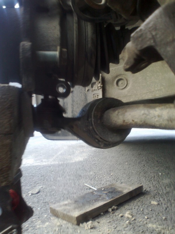

                                  Toisessa kuvassa näkyy hyvin, että miten siinä käy, kun nuijitaan niveltä irti. Ei tuollaiseen rakenteen auta leka, koska isku ei mene nivelen kartioon saakka perille. Ruman näköiseksi vain menee tolppa ja turhaan nopeuttaa ruostumista.
                                  • #77
                                    Tuo korvakon reuna on kieltämättä oudon näköinen. Aivan kuin niihin olisi lyöty aivan sivusta päin. Itse en edes tuolta suunnalta koputellut vaan kopautin korvakkoon ylhäältä jotta saisi siihen pientä "täräystä". Pelkällä ulosvetäjällä tuo ei olisi lähtenyt mitenkään irti, enemmin olisi hajonnut u-vetäjä kun sen kärki meni jo aivan littaan.
                                    • #78
                                      Joo sitä lekaa pitää antaa akselin/kartion suuntaisesti. Itse olen tosin siitä käytännöstä luopunut, kun tuo VATA:n ulosvetäjä on sen verran järeää tekoa että kestää poksauttaa nivelen auki ihan kiristämällä.
                                        Miksi pitä lyödä itse tolppaa/viveltä? Bilteman se nivelmallinen pallonivelen ulosvedin, sillä vetää kunnon jännityksen kartiolle ja sitten moskaa siihen ulosvetäjän leukaan. Ei mulla ainakaan ole yksikän tolppa ruostunut tai kolhuilla tuon takia ja tuo on tullut tehtyä kymmeniä kertoja. Ulosvetäjäkin on ehjä!

                                          Kumivasaralla minä noi raidetangon päät irti napautin. Eikä se edes välttämättä tartte isoa napausta, kun on tarpeeksi kireällä vetäjä.
