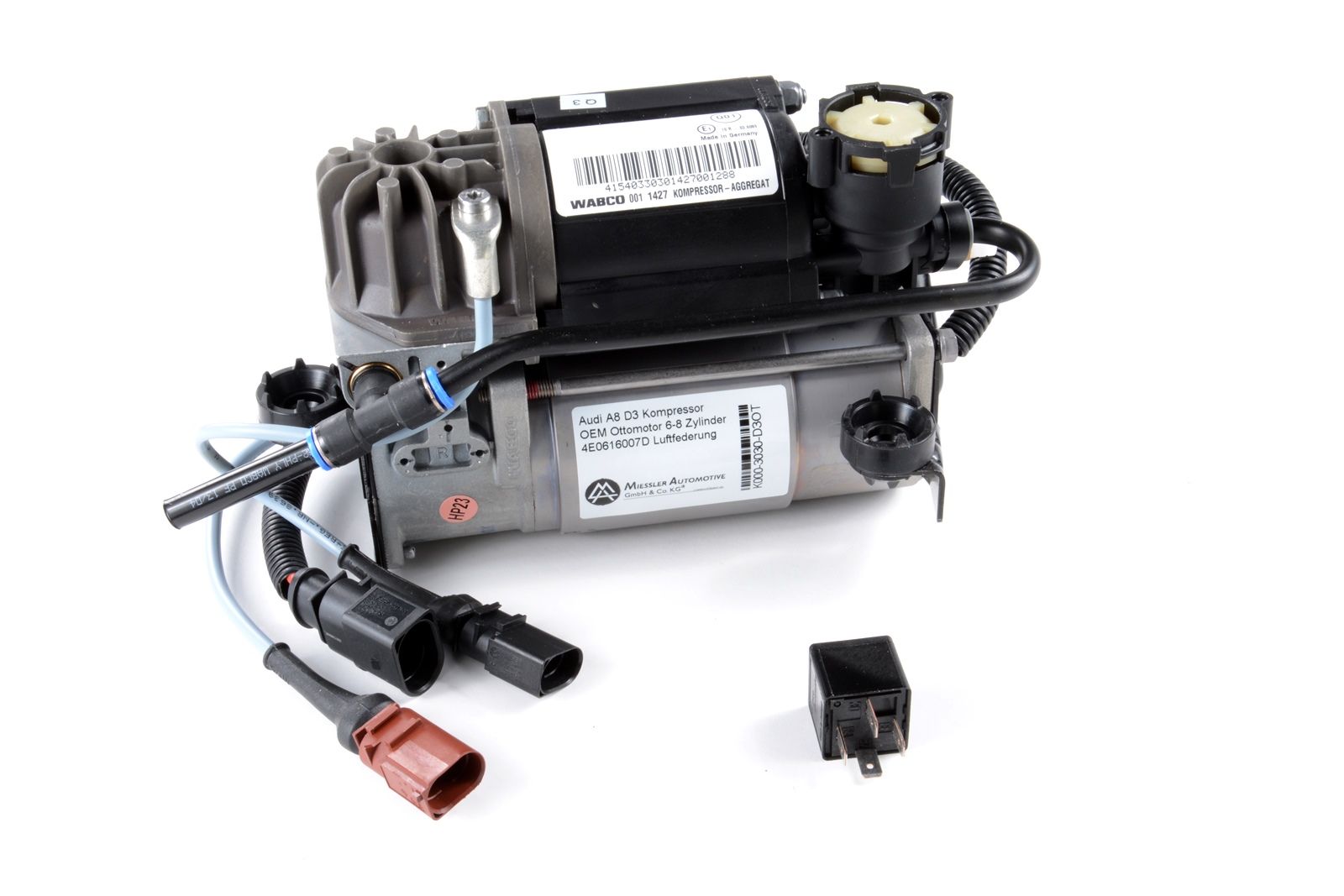

                                        Onko ne ryynit tuolla mustassa osassa missä lukee "Wabco"? Tämä kuva siis D3 A8:sta.
                                                Kyllä toi on just se kuivaaja paketti.
