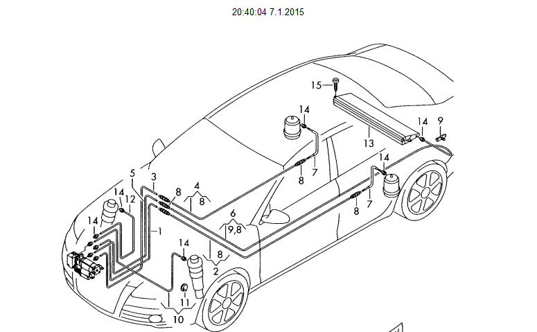

                      4F kompressorin sijainti
                      Ei ole ELSA käsillä, niin voisko joku ryynit kuivannut (tai vaihtanut) kertoa missä 4F:ssä kompressori majailee?
                      Ja ennen kaikkea mitä pitää purkaa, että kompressoriin pääsee käsiksi.
                      Meinaa olla keula melko low-rider modessa aamulla, kun pakkasta on yli 20 astetta. Mitä ilmeisimmin kosteus siellä tekee tepposiaan...
                        Moottorin alta pohjamuovi pois ja oikean etunurkan alta löytyy.
                          Jep, sain ELSA:n tulille ja virallisen ohjeen mukaan apurin eturengas ja sisälokari irti, niin komprossori on käsillä.
