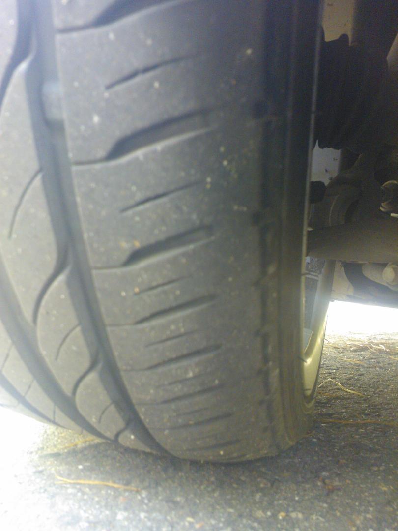

                Tässä pari kuvaa. Se tosiaan syö enempi monttua kuin että siihen tulisi loiva viiste. Kuvista ei varmaan tarkemmin mitään nää mutta näkeehän noista että 8tkm ajon jälkeen renkaan kuvio on jo katkennut.
                Kuvat eturenkaasta,molemmat eturenkaat kuluvat samalla tavalla. Takarenkaissa ei kulumia vielä ainakaan näy, eli jotenkin etupäähän tämä ongelma sioittuu.

                  Hankausääni pitäisi jo mielestäni kuulua ajossa ja varsinkin näkyä. Jousilautaset,tukivarret ja kaikki muu on normaalin pölyn ja massan peitossa. Luulisi että tuolla kulumisella pyöräkotelon sisältä löytyisi kiilloitettu paikka...

                      Kuluma tulee sille kohtaa missä rengas uloimmillaan osuu tien pintaan. Paikallaan kun katsoo niin kulumaura on niin korkealla renkaan kuljellä ettei se näytä koskevan tiehen ollenkaan. Ensiapuna voi yrittää rengaspaineiden nostamista. Silloin se renkaan uloin kosketuskohta tiehen siirtyy renkaan kulmalta varsinaiselle kulutuspinnalle ja kuluminen hidastuu. Minulla oli nykyinen rengassarja kulunut niin, että renkaiden sisäkulmalla oli melkein sileä kuluma-ura jo keväällä kesärenkaat alle vaihtaessa. Kokeilin nostaa rengaspaineita reilun puoli baaria, ja se kulman kuluminen lakkasi siihen. Nyt se sensijaan syö vihaisemmin kulutuspinnan sisäreunan viidennestä, ja jonkin verran hitaammin aikaisempaan verrattuna. Talvirenkailla poikkeavaa kulumista ei ole pystynyt havaitsemaan.

                                        Se tuossa ehkä eniten mietityttää että miten se voi noin renkaan reunasta kulua, tuntuis ettei se osu siitä juurikaan edes maahan.
                                            Niinpä, eihän se paikallaan ollessaa osukaan maahan, tilanne kuitenkin muuttuu kun väärässä asennossa oleva alusta alkaa pyörittää renkaita tietä vasten. Eli rengas (pyörintälinja) tavallaan alkaa "kiertämään" vanteella, ei siis kulje vanteen viitoittamaa tietä, syntyy ylimääräinen haritus joka painaa sitä sisälaitaa tiehen ja se voi johtua siitä että auto kulkee "sivuttain" peräpään kulmien vaikutuksesta ja voimat tehostuu kun vauhtia lisätään.
