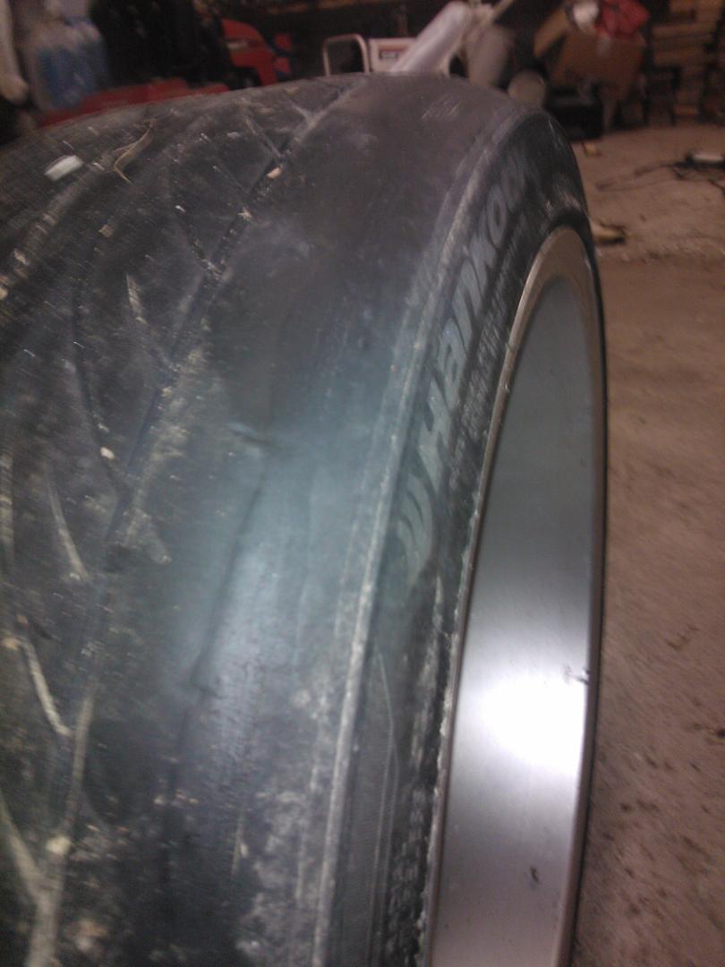

        Viimeiseltä saan aikaiseksi kirjoitella tänne omasta ihmeellisestä sisäreunan kulumisesta. Onko kenellä löytynyt ratkaisuja / syitä kulumiselle?
        Oireilijana on A4 Avant B5 (-98) 2.8q ja kuskinpuoleinen eturengas kuluu sisäreunastaan. Viime keväänä maalis-/huhtikuussa ennen kesärenkaiden allevaihtoa vaihdettiin eteen kaikki tukivarret (Lemförderin setti) ja säädettiin kulmat. Ennen tukivarsien uusimista kulumista ei ollut havaittu.
        Säätöpapereihin saatiin tällaiset arvot:
        Etupää: Kokonais suuntaus 0°20'. pyöräkohtainen 0°10' (vasen), 0°10' (oikea).
        Camber -1°40' (vasen), -1°13' (oikea)
        Takapää: Kokonaissuuntaus 0°22'. pyöräkohtainen 0°07' (vasen), 0°14' (oikea).
        Camber -1°04' (vasen), -0°35' (oikea).
        Kesällä huomasin alkaneen kulumisen ja säädöt päätettiin tarkastaa uudelleen. Säädöt olivat pysyneet aiemmin säädetyssä. Nyt päätettiin myös kokeilla apurungon siirtoa josko siitä olisi saatu apua. Jälkimäisellä säädöllä paperiin tuli arvot:
        Etupää: Kokonais suuntaus 0°22'. pyöräkohtainen 0°11' (vasen), 0°11' (oikea).
        Camber -1°36' (vasen), -1°27' (oikea)
        Takapää: Kokonaissuuntaus 0°18'. pyöräkohtainen 0°11' (vasen), 0°07' (oikea).
        Camber -1°13' (vasen), -0°45' (oikea).
        Eli virheitä saatiin hieman puolitettua. Joka tapauksessa kuluminen on edelleen jatkunut. Sitä onkin sitten vaikea määritellä onko jatkunut kuluminen seurausta aiemmin alkuun päässeestä kulumisesta. Renkaat tosin itsessäänkin ovat melko loppu, joten senkin seurauksena voi jo ruveta ilmenemään outoa kulumista. Eilen vilkaisin talvirenkaiden kuntoa ja vasemmassa etumaisessa renkaassa näyttäisi olevan samanlaista kulumisen merkkiä. Sitä ei ainakaan viimetalvena vielä ollut.. Eli onko kenellä ideoita mitä pitäisi ruveta tarkastelemaan ennekuin uskaltaa hankkia uusia kierroksia renkaita?

          Ootteko ristimittoja autosta kattellu? Muutama milli ei haittaa mitään mutta sentti on kai aika paljon.
          edit siirtymät lukee ainakin euromasterin suuntauslapussa, ja ristimitasta saa printin kysymällä
          Olli, 1.40 camber vasemmalla edessä on kai vähän siinä ja tässä muistaakseni. Olisko alustasta riippuen 0.50-1.20 ohjearvot?
          Mutta onhan tuo nyt aika rankkaa kulumista, ei pitäisi tuosta johtua.

              Ohjearvo paperissa camberille -1*05' - -0*15'. Eli ei ihan rajojen sisällä, mutta ei nyt noin hurjaa pitäisi noilla luvuilla olla. Täytynee vielä kaivaa paperit aikasemmalta ajalta kun alustasarja on laitettu. Mutta kuten sanottu vastaavaa ei ollut aiemmin ja kuluminen on ilmaantunut etupään kapuloiden vaihdon yhteydessä.
              RIstimittaa ei tässä lapussa ole. Alusta on Eibachin pro-system (-30mm).
                Joo mulla oli eibachin sportlinet joskus B5:ssä eikä mitään ongelmia renkaiden kanssa.
                Ei kai etuvedossakaan etupään camberia saanu säädettyä.varmaan oli tuota luokkaa camber kanssa.

                          Tulenpa tänne ihmettelemään omaa ongelmaa. Auto B5 A4 Avant -97 2.8q
                          Eli kuskin puolen etupyörän camberi on pahasti pielessä. Kävin säädättämässä pyöränkulmat pienessä putiikissa, ja eivät camberia pystyneet luonnollisesti säätämään. Puolitetun aurauksen säätivät. Toivottavasti skaalautuu oikein:
                          Ohjearvo (vas/oik) Toleranssi (+/-) Ennen(vas/oik) Jälkeen(vas/oik)
                          Camber: -00.58/-00.58 +/-00.42 -02.15/-00.89 -02.26/-00.75
                          Max ero: 00.00 +/-00.50 -01.26 -01.51
                          Eli oikea puoli on ohjearvossaan. Epäilivät, että auto olisi johonkin kolhittu kun noin pahasti pielessä. Eli onkohan siellä joku palikka vääntynyt? Vas. pyörä ei osu (kuormaamattomana) kuulemma edes kulutuspinnan reunaan kun on niin vinossa.
                          Pystyykö camberia säätämään pyörä kerrallaan, vai meneekö molemmat pyörät pieleen jos sitä apurunkoa(?) rupeaa säätämään? Onko vaihtoehtoina joko siis osien taivuttaminen takaisin päin tai osien uusiminen? Mikäköhän sieltä taipuu ensimmäisenä, joku tukivarsista? Käskivät Audi-liikkeeseen viemään, paljonkohan homma sieltä kustantaa? Pelkkä säätötyö siis, itse vaihdan osat jos vain mahdollista/tarpeen. Eniten tässä nyt arveluttaa se, että jos sitä ei saakaan säädettyä kohdilleen ilman osien uusimista ja näin ollen menisi rahat hukkaan..
                            Selkeesti pitää apurunkoa siirtää, niin saadaan tasaisemmaksi camberit.
                              Olikos se niin että apurungolla saa puolitettua erot
                                Niinhän se on.
                                  Eli oikeeta rengasta ei saa edes apurunkoa siirtämällä toleranssin sisään?

                                    Onko madallettu? Alatukivarret apurungossa sisemmissä rei'issä kiinni?
                                    • #78
                                      Ei ole madallettu. En ole tarkemmin ehtinyt tutkia asiaa vielä niin en osaa sanoa missä reiässä tukivarsi on. Saakos camberia itse säädettyä tukivarren kiinnitystä siirtämällä?
                                        B5 korissa camberia pystyy lisäämään asentamalla alatukivarret apurungon ulompiin reikiin. Sillä saattaa olla vaikutusta moneen muuhunkin asiaan kuten esim. turvallisuuteen niin en suosittelisi kokeilemaan ellei ole ihan varma mitä on tekemässä.

                                              Subframea eli alarunkoa siirtämällä saa molemma camberit samaksi! Ihan sama onko madallettu tai ei, mutta madallettua ei välttämättä saa tehtään speksiin ilman lisävarusteena myytäviä säädettäviä ylätukivarsia. Osaava säätöfirma saa tuon keskityksen tehtyä jos viitsivät.
                                              Eli jossain vaiheessa on vupin autossa subframe ollut irti tai tullut osumaa sen verran että se pitää keskittää uudelleen. Kun kerran korkeus on kohillaan niin camberit pitäisi saada samoiksi subframen keskittämisellä ellei ole tullut muutakin vahinkoa josain vaiheessa.
                                              Jos itse joskus ottaa subframen irti niin kannattaa spraymaalilla maalata kohdistuspaikat niin voi takasin laittaessa saada sen suht kohdilleen ilman säätöä!
                                              Itse kävin aikoinaan lauttasaaren königissä tekemässä täydellisen suuntauksen jossa avattiin ja säädettiin myös tuo apurunko. Silloin se maksoi 150ekuu nyt varmaan 250?

                                                Renkaista häviää pinta sisäreunoista. Ei taida toista kesää uniroijaalit kestää? Kahteen kertaan auraukset säädetty, pitäisi olla kohdillaan. Auto kampeaa koko ajan oikealle(asentajan mukaan camberien & casterien mukaan pitäisi vetää ennemmin vasemmalle). Väljää ei ole löytynyt mistään.

                                                  Renkaat kuluu lähes kuten ennenkin, viimeksi tehdyn suuntauksen (Camber säädetty niin ulkoreunalle kun säätöjen mukaan mahdollista) jälkeen kuluminen hiukan hidastunut, mutta edelleen aivan sisäreuna menee kaljuksi.
                                                  Juttelin tuossa yhden kohtalotoverin kanssa jolla tähtimerkin auto ja samanlainen ongelma, oli korjaantunut iskareiden vaihdolla. Aloin miettiä, en ole itse vaihtanut omaani iskareita, mutta mitkä iskarit käy ?
                                                  Autossa alunperin tehtaalta lähtiessä niin sanottu sport-alusta.
                                                  Jälkeenpäin olen siis itse vaihtanut H&R -40mm jouset mutta iskareita en ole vaihtanut, olisivat varmasti jo vaihtokunnossa.
                                                  Kysymys siis kuuluu, mitkä iskarit käy noiden jousien kanssa ?
                                                  Marmorilta asiaa tiedustellessani vastaus oli että tuon tehtaan sport-alustan kanssa ei käy kun kaasuiskarit, hinta reilu 700e sarja. Tuostakaan ei siis tiedä käykö se H&R jousien kanssa...
