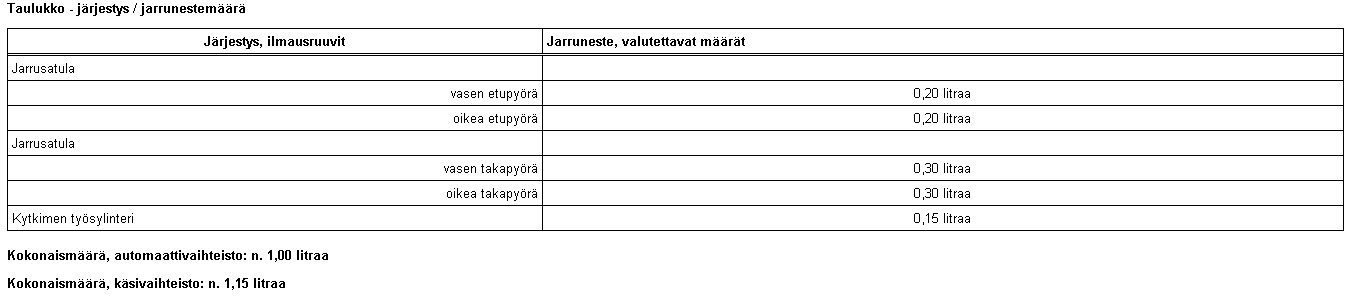

Audi A6 4F jarruremppa
    Nesteet vaihtuu about tunnin kuluttua niin nyt ei ole kysymisen mahdollisuutta tiskiltä. Eli DOT4 nesteellä mennään kuten Janikin totesi niin eipä tehdas tuohon 5 edes vaadi.
      DOT4 on oikeaa tavaraa.
      Kuten tuolla 4F:n käyttäjän oppaassa mainitaan.
      Use only the genuine brake fluid specified by the factory Qualified workshops know that the brake fluid "DOT 4" is approved by Audi. The brake fluid must be fresh and unused.
