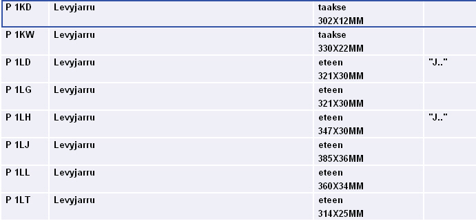

                      Takalevyt: Motonet sekä Mister-auto.fi tarjoaa kahta kokoa, 302mm halkaisijaltaan sekä 330mm. Onko muuta keinoa kun mittailla, vai voiko mallista (2,4 V6 vm. 2005) päätellä kumpaa kokoa menee? Tai näkyykö noita noin tarkkoja speksejä mistään taulukosta?
                        Onhan se keino, kun menee merkkarin varaosatiskille niin melko varman tuloksen saa rekkarin ja sitä kautta rungon numeron perusteella.
                        Noissa kun tahtoo jokunen vaihtoehto olla sen keulilla olevan "padan" johdosta ja samassa suhteessa levyt kasvaa kuin tehot nokilla.
                        Joskus ostin merkkarilta jotkut eko levyt, ne oli sitä samaa hintaluokkaa kuin niissä sekatavarakaupoissa, olikohan Zimmermannin tai TRW. Muisteleisin kysyneenikin miksi niitä halvemmalla myytiin mutta lie unhoittunut kun en enää muista syytä.
                        Niin, ne tarkat speksit löytyy juurikin rungon numeron perusteella juuri siihen autoon...
                          #43
                          Osta osat esim. Fixus-liikkeestä. Heillä kuten muillakin isoilla ketjuilla on käytössä Partslink 24 tjsp. Ohjelma, joka on käytännössä sama kuin ETKA. Sieltä saa haettua alustanumerolla oikean orkkisnumeron joka käännetään suoraan tarvikevalmistajan osanumeroksi. Näin saat varmasti oikeat osat.
                            Kiitokset vastauksesta! En tiedä voiko tuosta mitään päätellä, kun esim. Motonet myy 302 tuulettamatonta levyä taakse, ja 330 vaihtoehto on tuuletettu. Ja tuossa on tuulettamattomat levyt takana tällä hetkellä.
                            Paikalliseen Fixukseen soitin, eivät hekään pysty kuulemma rekkarin perusteella sen kummemmin päättelemään onko se kumpi vaihtoehto noista.
                            Varmaan huomaatte että pyrin kaikin mahdollisin keinoin välttymään yhdeltä pyöränirroituskerralta :D mutta kyllä mä sen mittaan kun siitä nyt näinkin vahvat suositukset on ;)
                              #45
                              No tuo onko levy tuuletettu vai, kertoo jo vastauksen.
                              Ihme homma ettei varaosaliike voinut tuota kertoa, ilmeisesti ei ole sama ohjelma käytössä kuin Helsingissä, koska täällä tulee ilman arpomista oikea osa. Muutamat on tullut tilattua 4F levyjä.
                                99,99% varmuudella 302mm (PR-1KD) levy takana. Katso löytyykö varustetarrasta merkintä 1KD.
