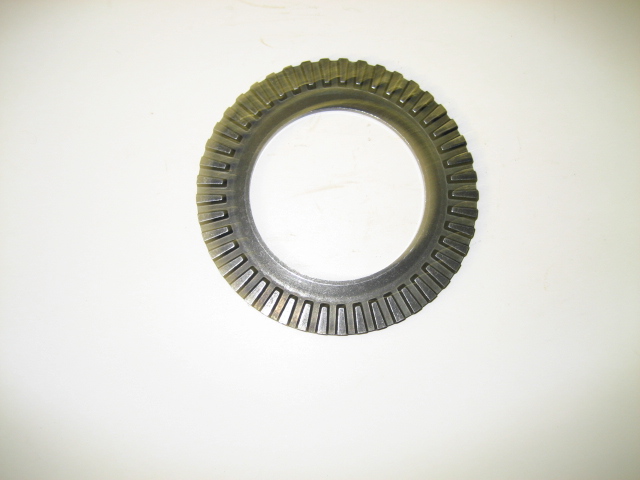

              Mitä nimitystä takajarrulevyn sisällä olevasta kehästä käytetään, sisempi laakeri on sen sisällä. Onko kyseessä ABS-kehä, laakerikehä, hammaskehä, nämä kaikki yhdessä vai mikä piru se on?

                  Eikö se oo ABS anturirengas, jos nyt tarkotit tätä asiaa. Muistaakseni tuommosella termillä mulle möivät Pörhöllä.

                    Tuommonenhan se. Oli tarkotus aluksi ottaa tuo vanhoista levyistä uusin, mutta sama uusia ne ja laakerit samalla vaivalla. toinen noista oli ainakin halki, joten vaihtoon olis menny muutenkin.
