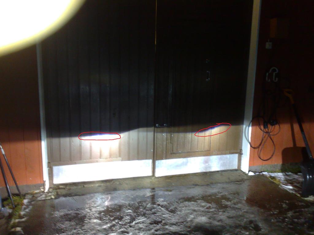

                                                Voi perkele. Huomasin nyt ku vaihdoin pitkiin polttimoita et nehän antaa erilaisen kuvion. Ollu varmaan sit koko ajan ku on Depot ollu ku polttimot on aiva varmasti paikoillaan. Huomaa kyllä ku ajaa jonku liikkeen ikkunaa vasten ja panee pitkät ni vasen puoli on huomattavasti kirkkaampi mitä oikee. On tehny vanhoilla polttimoillaki saman mut aattelin vain et auto ei oo ihan kohtisuoras ikkunaa vasten. Seinääkin vasten kuviot on erilaiset. Vittu ku ny ei tosiaan olisi rahaa hommata uusia umpiota.. Perkele. Miten muilla Depolaisten omistajilla näyttää pitkät?
                                                  Näyttääkö kuitenkin yhtä korkeelle molemmat? Noissa tarvikeumpioissa on usein vikana että kun lyhyet on säädetty oikein niin pitkät näyttää mihin sattuu. Pitäis säätää niiden keskinäistä suuntausta, vaatii umpion purkamisen.
                                                    Lähivalot näyttää aiva samaan kohtaan mut kuskin puolen pitkä näyttää ylemmäs mitä toinen. Sitä en ny sitte tiedä kumpiko näyttää oikein, vasen vai oikee pitkä.
                                                      No pitkissä lasku on varmaan 0% eli keilan ei pitäis laskea eikä nousta kun peruuttelee kauemmas seinästä. Jos innostut noita purkamaan niin siellä on tod näk 3 ruuvia per umpio millä lyhyt säädetään pitkän suhteen kohilleen. Välissä kumiset prikat ainakin orkkisumpioissa.

                                                          Pitää ny tutkia tarkemmin tuota varaosa Depoa ku sellanenki on tuos siunaantunu. Eli tää viittais et apukuskin umpios on jotaki hämärää jos pitkien lasku on sen 0%. Sinne jouduin kyllä jostain syystä vaihtaan täs hiljan lähivalon heijastimen tuosta varaosaumpioista ku polttimo ei yhtäkkiä enää istunukkaa niin ku piti. Näki kuviostaki heti. Polttimoa ku heilutteli pikkusen kannasta niin kuvio parani. Vaihto autto mutta mitää selkeetä vikaa en irrotetusta löytäny.
                                                            Täällä pitkät on kyllä yhtä kirkkaat ja kuviotkin aikalailla samanlaiset. Mutta lyhyet taas on erinlaiset.. tähän tapaan.. http://www.audiclub.fi/audifinns/att...4&d=1288285975 kirkkausero ei ihan nuin huima ole..
