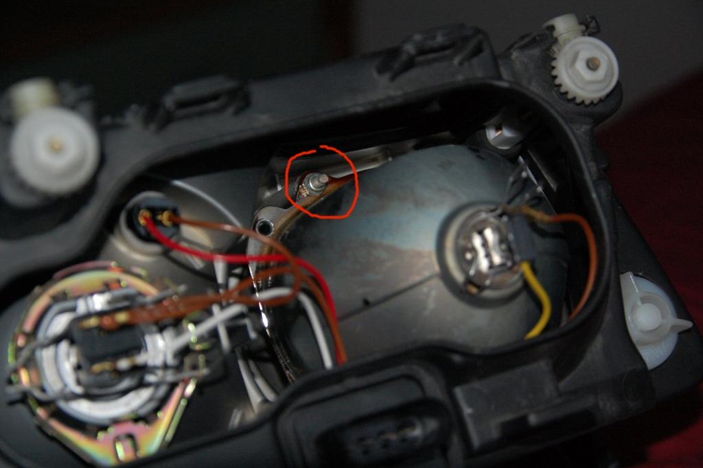

        Kyllä se on näemmä kuskin puoli joka sojottaa liian ylös ku tuos sumus ajelin ja pani pitkät. Onko jollain panna mitään kuvaa orggisumpiosta mistä ruuveista sitä säädetään?
          #34
          Tuota oon Ville suunnitellut että jos vaihtas puolia miltä sen jälkeen näyttää. Pitääpä ottaa asiaksi..
          • #35

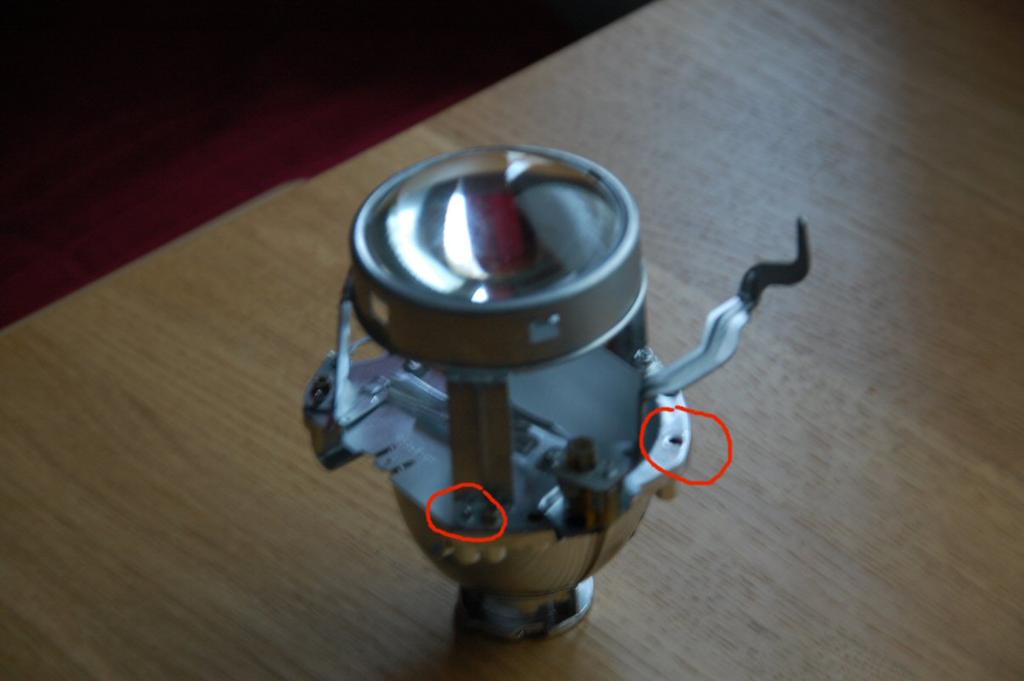

            Alkuperäinen kirjoittaja horch
            Tossa pari huonoa kuvaa, toinen A3:n umpio ja toinen Bemarin linssi mutta samanlainen rakenne pitäis olla.
              #36
              Nyt (jo) sain inspiraatiota kattoa tuota varaosaumpiota ja onhan sielä paikka mihin voi prikkoja laittaa jollonka linssin asento muuttuu pitkän heijastimeen nähden. Kiitos pirusti tästä tiedosta!
