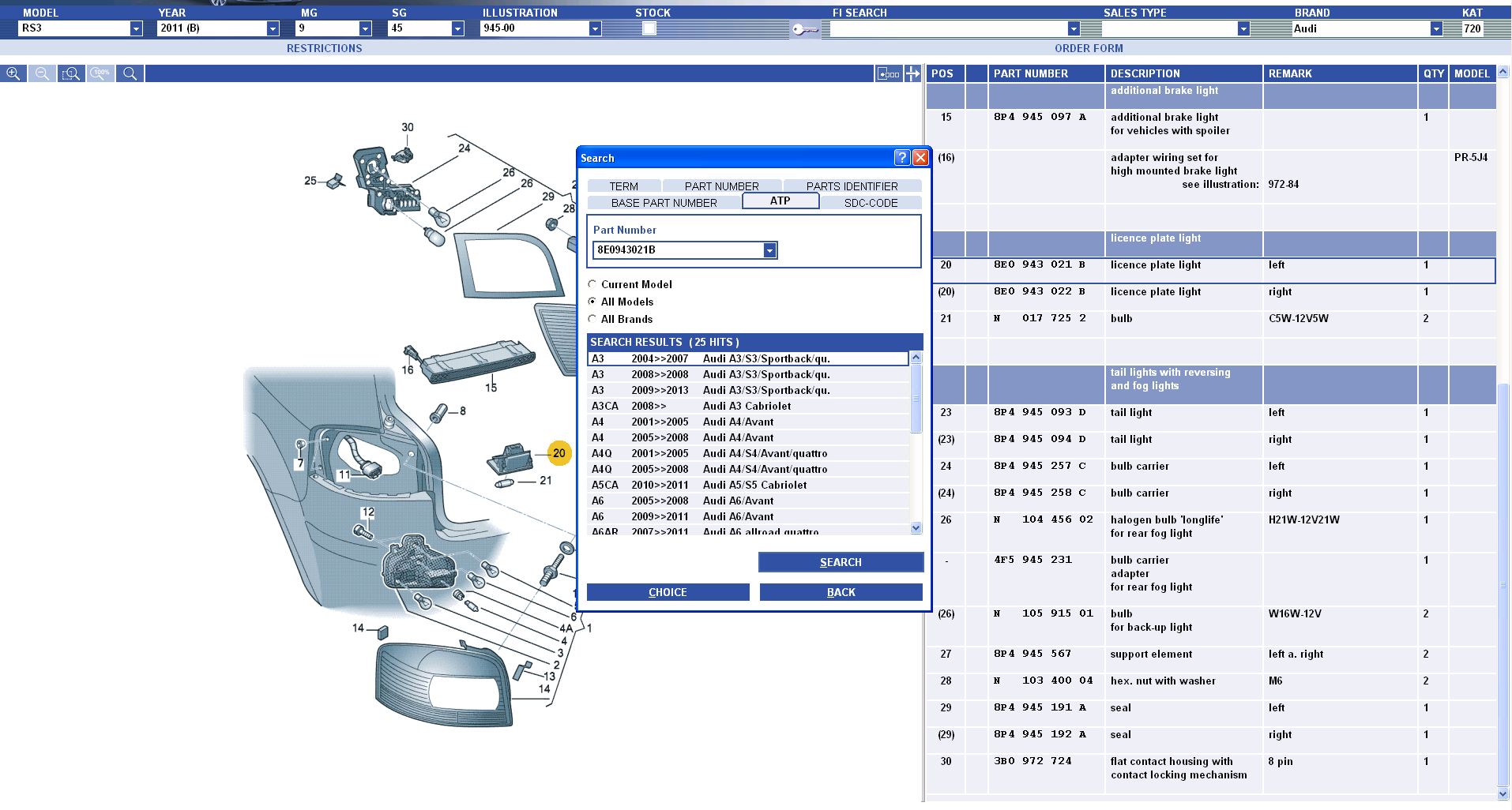

                Nyt v**** oikeesti! En tiiä mitä tuuninkia tai avaruusteknologiaa sun äräskolmosessa oikeen on mutta vakiossa RS3 on just sama rekisterikilvenvalo kuin esim tuossa AnttiJ:n 2002 A4:ssa ja aika monessa muussakin Audissa ennen 2012 ja siihen menee noi M3-ruuvit. Jos siinä ruuvissa pitää olla joku erikoiskanta niin sitten varmaan joutuu menemään ruuvikauppaan kyselemään, ne kyllä hommaa ihan mitä vaan mutta eri asia jos menee sinne tinkimään hintaa kahdelle ruuville niin voi olla että tulee "eioo":ta. Omassa oli ainakin perus ristikantaruuvi... Luulis ettei oo tekemätön paikka saada tollasta clas ohlssonin ruuvia menemään paikalleen, kierrettä saa lyhennettyä ja kantaa pienennettyä vaikka että ruuvi porakoneeseen ja viilaa vasten kantaa pienemmäks. Ei pitäs olla niin vaikeeta. Tai tekee niinkun AnttiJ ja käy Audilta hakemassa ilmaiseksi. Tai vie auton jonnekkin pätevälle autonasentajalle jossei pysy työkalut käsissä.
