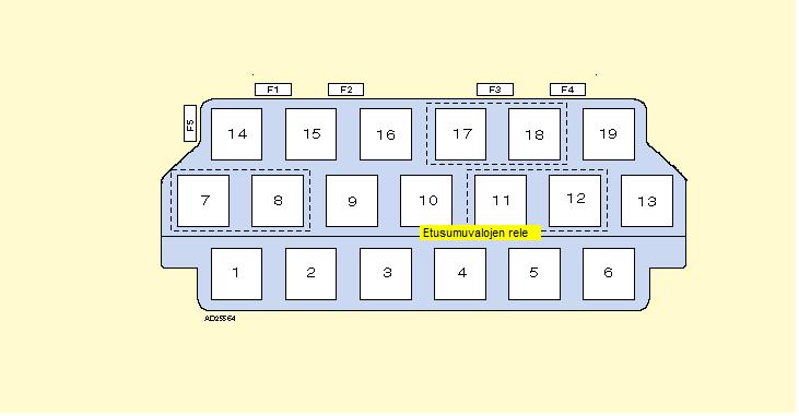

                                • Nyt tuli kokeiltua tota relehommaa.
                                  Ongelma oli että depon xenonumpioiden asennuksen jälkeen sumuvalojen merkkivalo jäi palamaan. Alkuperäiset valot oli mallia: sumarit samassa umpiossa. H7+H7+H1
                                  -97vm A4 2.8 30v avantissa oli alla olevan kuvan mukainen reletaulu.
                                  Reletaulusta numero 10 sulake pois niin sumuvalojen merkkivalo sammuu.

                                            Eikös tuo reletaulu lyödy siitä kuskinpuolelta kojelaudan reunasta/sivusta lähellä ovea?
                                            • Juu löytyy.
