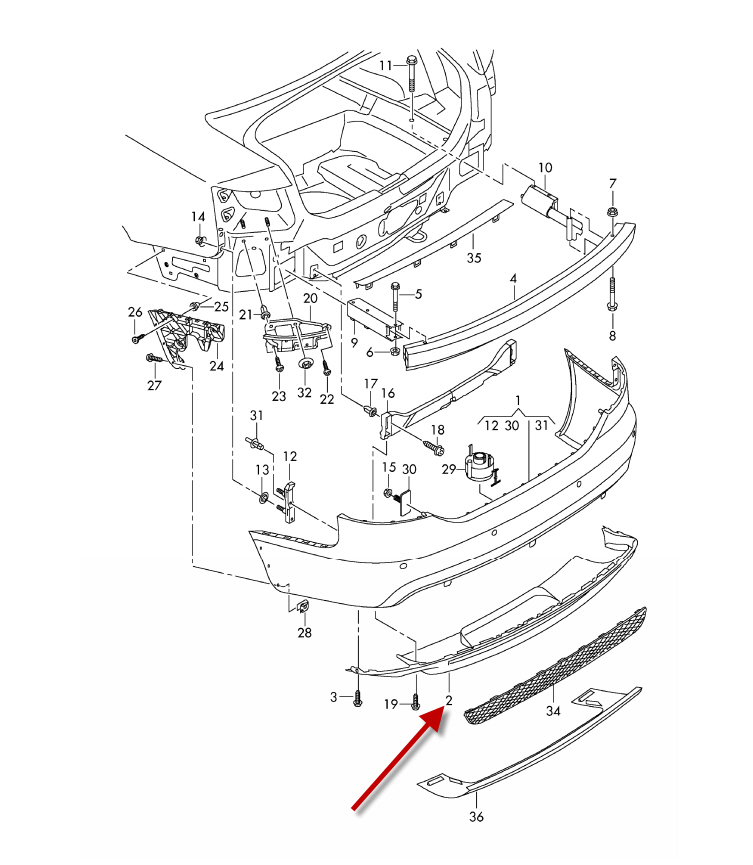

                                              Juurikin kyseisestä kaupasta hankin oman koukkuni Westfalia A6 sedan -09 s-line. Westfalian koukkua ja sähkösarjaa (sama kuin alkuperäinen) suosittelen.
                                              Samalla kannattaa vaihtaa puskurin alaosa (s-line) vetokoukku versioksi, kuvassa numero 2 .Osanumero 4F0807521C 1RR hinta vain n.50€
                                              Tästä koukku, jos rautajousilla http://www.towequipe.co.uk/products/...o:-305269.html ja sähkösarja 13 pin http://www.towequipe.co.uk/products/...t-2005-on.html hinnasta pois -5% (promotional code ) REPCUST
