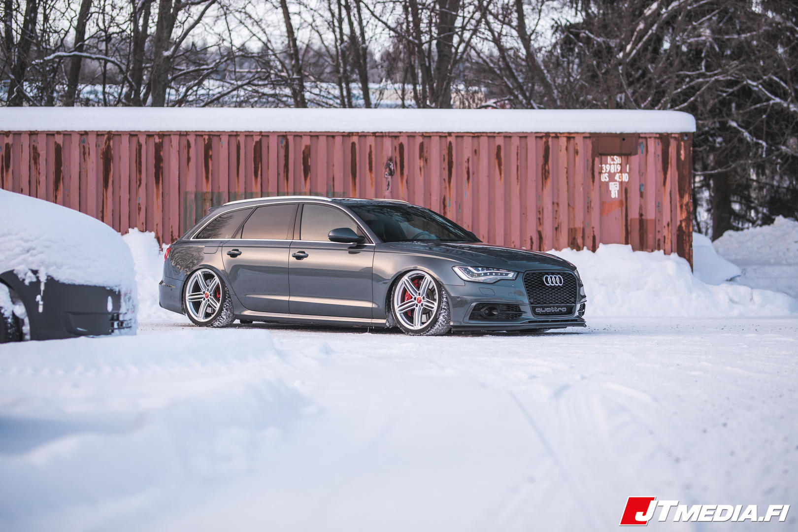

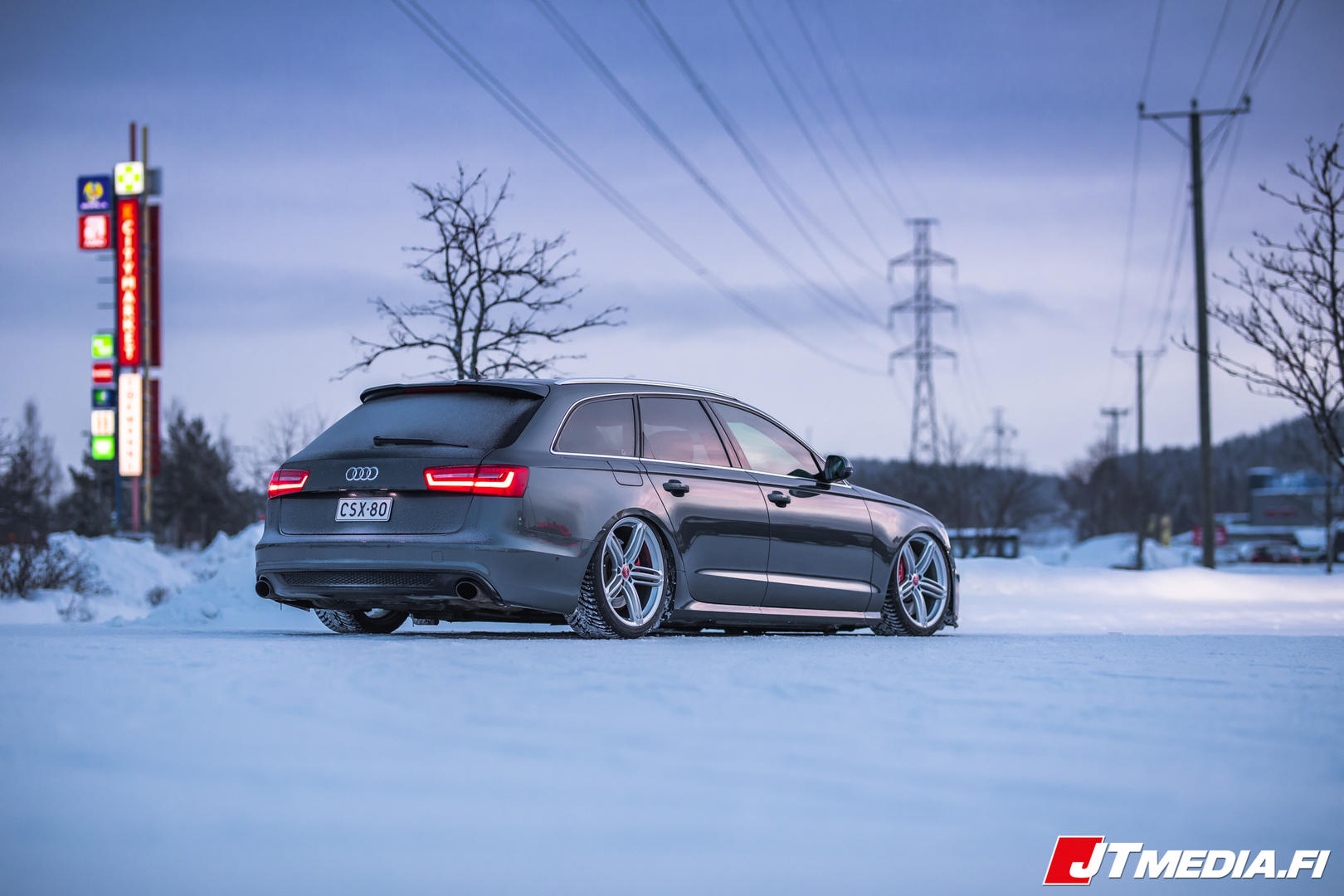

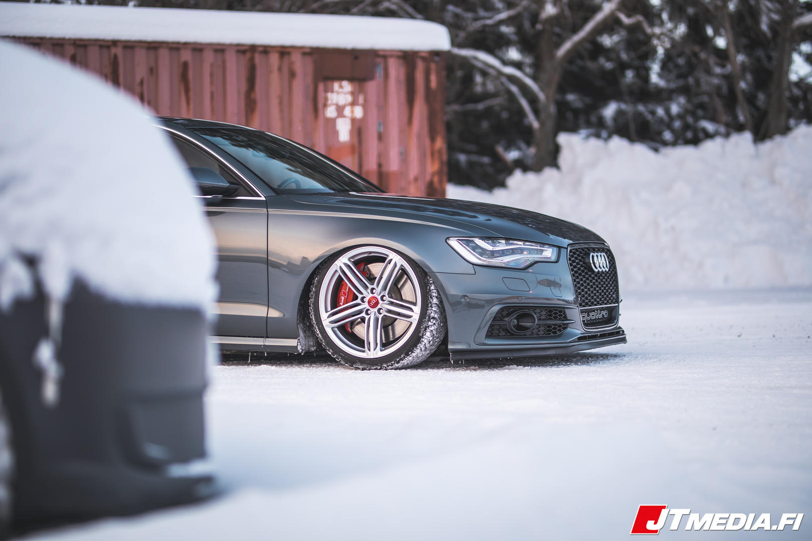

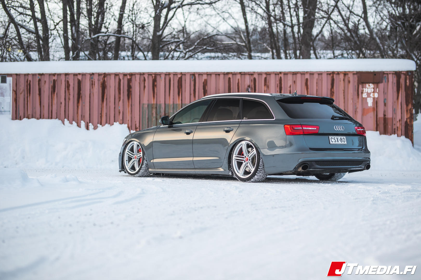

                          • Sama näihin on vastailla puoli vuotta myöhässä. Siis joo, peelerit mahtuu pyörimään hyvin vaikka ajais alempanakin. RSE otti lähinnä kiinni jarrusatuloihin edessä. Bitdi tai S6 jarruille ne vaatii 5mm spacerit, muutoin mahtuu ihan siltään.
                            Näissä ruuduissa RS6 peelerit 255/35-20" nastoilla palkeet tyhjänä.
