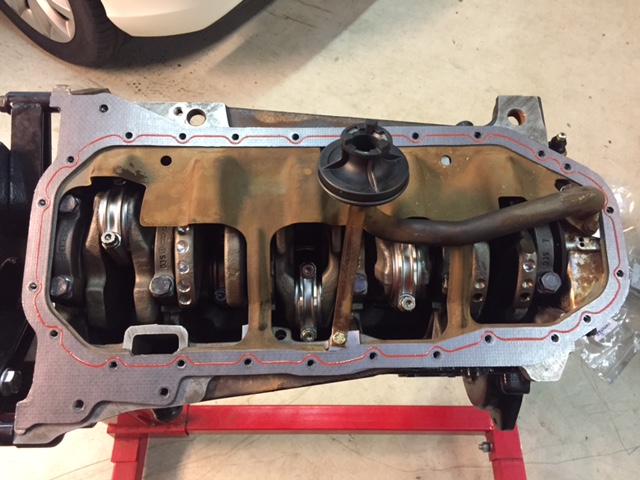

        • Referenssinä Audin TFSI-koneen tehdasveivit, mitä nyt viimeksi on tullut pyöriteltyä, ovat tavanneet olla 1-2g sisään/setti. Ja nehän on siis ns. halvalla tehtyjä sarjatuotanto-osia. Puolen gramman sisään kait yleensä kehotetaan noita tasapainottelemaan jos moottoria on tarkoitus yhtään viritellä.
          • Mulle tuli rakennussarjan mukana 5kpl Eagle merkkisiä H-veivejä. Painot 4x563grammaa ja 1x539grammaa. Rakennussarja on onneksi 4sylinterinen. Silmäväliä en vielä ole mitannut, mutta varmaan jotain juubaa siinäkin on.
            • Syy noihin painoeroihin on se, että juuri kukaan ei tee veivejä vitoskoneeseen vaan ne on kaikki neloskoneen sarjoja. Myyjä sitten valkkaa niistä varastossaan olevista sarjoista viidennen kappaleen pakettiin mukaan. Sitten se on tuurista kiinni ymmärtääkö myyjä valkata sen viidennen veivin painon mukaan vai vetääkö vaan pakasta päällimmäisen. Ja sattuuko yleensä siellä varastossa olemaan mistä valita se oikean painoinen tai painoiset.
              • Kannattaa ostaa se kuusisylinterisen sarja, niin onpa yksi vaihtoveivi käkikellon varalle. :)
                • Joo siis näinhän se meneekin, että vikan veivin painoero johtuu siitä, ettei se ole samaa sarjaa muiden kanssa. Harmittaa sinällään, koska tässä saa taas aika pitkälti katsoa peiliin. Olisi pitänyt suoraan vaan tilata esimerkiksi FCP:lta 5-cyl sarja, ovat sentään lähempänä yhtenäisiä mittoja. En näe mitään järkeä alkaa koneistamaan 20 gramman edestä tavaraa pois yhdestä veivistä, kun muut ovat kuitenkin gramman sisällä jo entuudestaan. Mielestäni koko sarjan tulee olla n. gramman sisällä valmiiksi, joista saa sitten pienellä sipaisulla ylä- ja alapäät samoihin grammoihin.
                  Kävin neuvottelemassa Autoracingilla ja yrittävät siellä etsiä sarjan about samoihin grammoihin. Jos ei löydy tarpeeksi hyvää, niin pyrin purkamaan kaupan. Myös koneistamon toiminta aiheuttaa jupinoita, miten lie painottaneet akselin, kun kerta yksi veivi on reilusti muita painavampi? Lyöneet raskaimman speksit koneeseen ja sen perusteella vetäneet koko akselin, tiedä näistä...
                  Noh, tilanne etenee siten, että kun saan vihdoin riittävän kurantin sarjan, niin vien liikkuvat uudelleen koneistamolle ja pyydän sipaisemaan veivi- ja mäntäpaketit yhtenäisiin grammoihin ja painottamaan akselin uudelleen. Tämän saa tosin suorittaa joku muu, kuin GT-motor. Nää on niitä kuuluisia oppirahoja, kun ei itse ollut vielä tarpeeksi perillä asioista ja muihin ei tietty voi luottaa.
                  • Suosittelen racersplacea tuusulassa.
                    • Eivät koneistamolla välttämättä rupea tuota 20gramman painoeroa työstämään, ja ovat unohtaneet sitten mainita asiasta.
                      • Koneistamo ei tarvitse yleensä kuin yhden kanki/mäntä yhdistelmän puntitusta varten. Oliko koneistamolla toimeksiantona kankien painoerojen korjaus/tarkistus? Jos ei, niin oma moka. Gt-motorissa puntittaneet mulle kolme akselia, eikä kertaakaan ole ollut ongelmia. Olen aina vienyt yhden mäntä/kanki yhdistelmän josta ovat saaneet painot. Toki olen ostanut kankisarjat 5-syl. sarjoina, jotka ollut +/- 1g.
                        • Toimeksiantona oli muiden lisäksi veivien tarkastus ja sanoin, että yksi veivi tuli sarjan ulkopuolelta joka olisi hyvä huomioida. Sanoivat ottavansa huomioon. Mutta niinkuin ylempänä mainitsin, niin peiliin katsomisen paikka, olisi pitänyt itse punnita veivit etukäteen, niin olisin välttynyt ongelmilta. Ensi kerralla paremmalla menestyksellä. Eiköhän tämä asia ole jo käsitelty.

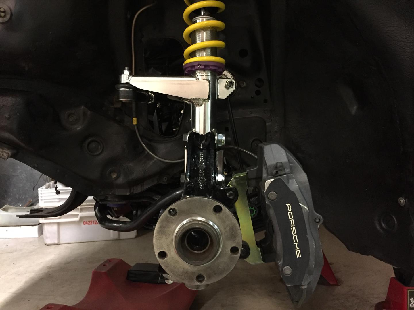

                          Sovittelin Porsche-jarruja joutessani ja törmäsinkin jo seuraavaan ongelmaan. Adapterit tulivat Epyteciltä Saksasta ja näyttäisi siltä, että eivät ole aivan identtiset mitoiltaan alkuperäisten RS2-adapterien kanssa joihin todistetusti menee bolttiksena 996 satulat kiinni. Näissä satula jää nopean laskelman mukaan n. 3 milliä liian sisään versus RS2-adapterit. Levyt saapunevat jo huomenna, joten pääsee toteamaan epäillyn ongelman varmaksi. Vaikea sanoa, kun ei ole mittoja RS2-adaptereista, mutta kuvien perusteella nämä minun adapterit ovat hieman paksummat olka-akselin kiinnityskohdasta. Nykyisessä opinahjossa vasta eka syksy takana, mutta täytyy kysäistä jos pääsisi itse jyrsimään nuo labraan.

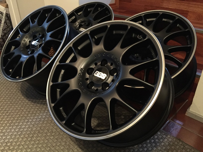

                                    Tilalle laitoin motorsport-vannetta Briteistä, eli BBS CH:t mitoilla 8,5 x 18 ET35 joka nurkkaan. Päälle varmaan jotain 235/40 R18 rengasta. Tykkään näistä kyllä kovasti, joten ei mennyt metsään ja tuleepahan hieman enempi race-henkinen auto.
                                    • Loistava vanne valinta! Ite haaveillu juurikin samanlaisista samanlaiseen kotteroon ja muutenkin vähän vastaava projekti, tosin ollut jo varmaan pari vuotta pukkien päällä odottamassa uutta intoa... :)

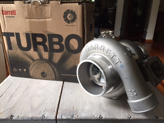

                                            • Motorsport-palikkaa on taas haalittu, Terholta hain perän etukannakkeen ja Fin-Turbolta saapui ahdin. Ahtimeksi valikoitui neuvottelujen jälkeen kuulalaakeroitu GTW30BB-mallinen Fin-Turbon kustomihyrrä 0.82 pakopesällä. Tuoton pitäisi mennä sinne 480-550 välimaastoon.
                                              Huomenna käyn vihdoin ja viimein Nurmijärvellä koneistuttamassa jarrusatula-adapterit kohdalleen, jotta saan etujarrut paikalleen. Tämän jälkeen alusta onkin kasassa ja jäljellä käytännössä tekniikka, voimansiirto ja maalaus noin pääpiirteittäin.

                                                    • Mitkä on ahtimen siipikoot?
                                                      • 58 mm luokkaa mitattuna suunnilleen. En rehellisesti tiedä tarkkoja kokoja, kun ei ollut sen kummemmin puhetta niistä.

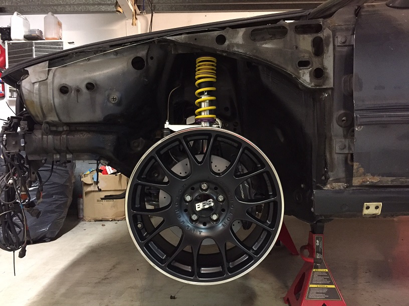

                                                          Vanteen istuvuutta kokeilin myös eteen, kun sain jarrun kasaan. Hienosti sopii, mutta vaatinee 5mm lätyn - tulevat sen verran lähelle raidetangonpäätä ainakin oikean kokoisella renkaalla.
