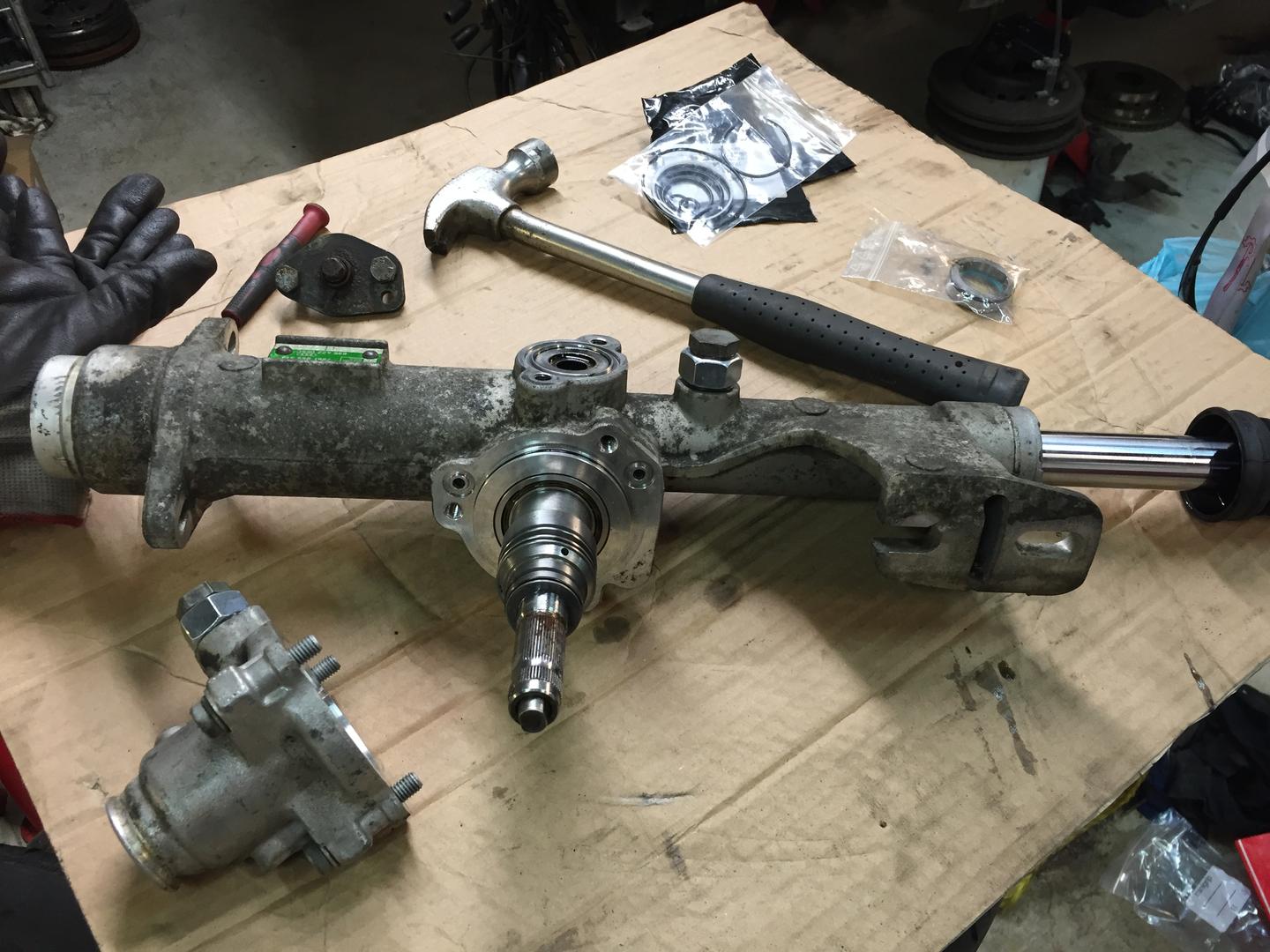

                                          Olikos täällä niitä ohjausvaihderemontin tehneitä? Tarvisin apua sen suhteen, eli olen purkanut osan kuvanmukaiseen vaiheeseen, mutta en oikein tiedä miten tuosta jatkaa. Eli kuinka atomeiksi osa käytännössä menee ja millä konsteilla?
                                          Korjaussarjassa tuli o-renkaiden lisäksi muutamia muitakin osia, jotka selkeästi kuuluu jonnekkin hammastangon sisälle.
                                          Jos jollain on esimerkiksi linkittää joku kuvasarja kyseisestä toimenpiteestä, niin olisin todella kiitollinen. Taikka sitten vaan sanoin kertoa, mitä kaikkea tuosta vielä puretaan ja miten. Kuva kertoo lisää:
                                          • #81
                                            Muistaakseni näillä ohjeilla pääsi c4:n kanssakin melko pitkälle:
                                            http://www.audiclub.fi/audifinns/showthread.php?t=61256
                                            • #82
                                              Tusen tack! Täytyy perehtyä noihin ja kokeilla paremmalla menestyksellä uudelleen.

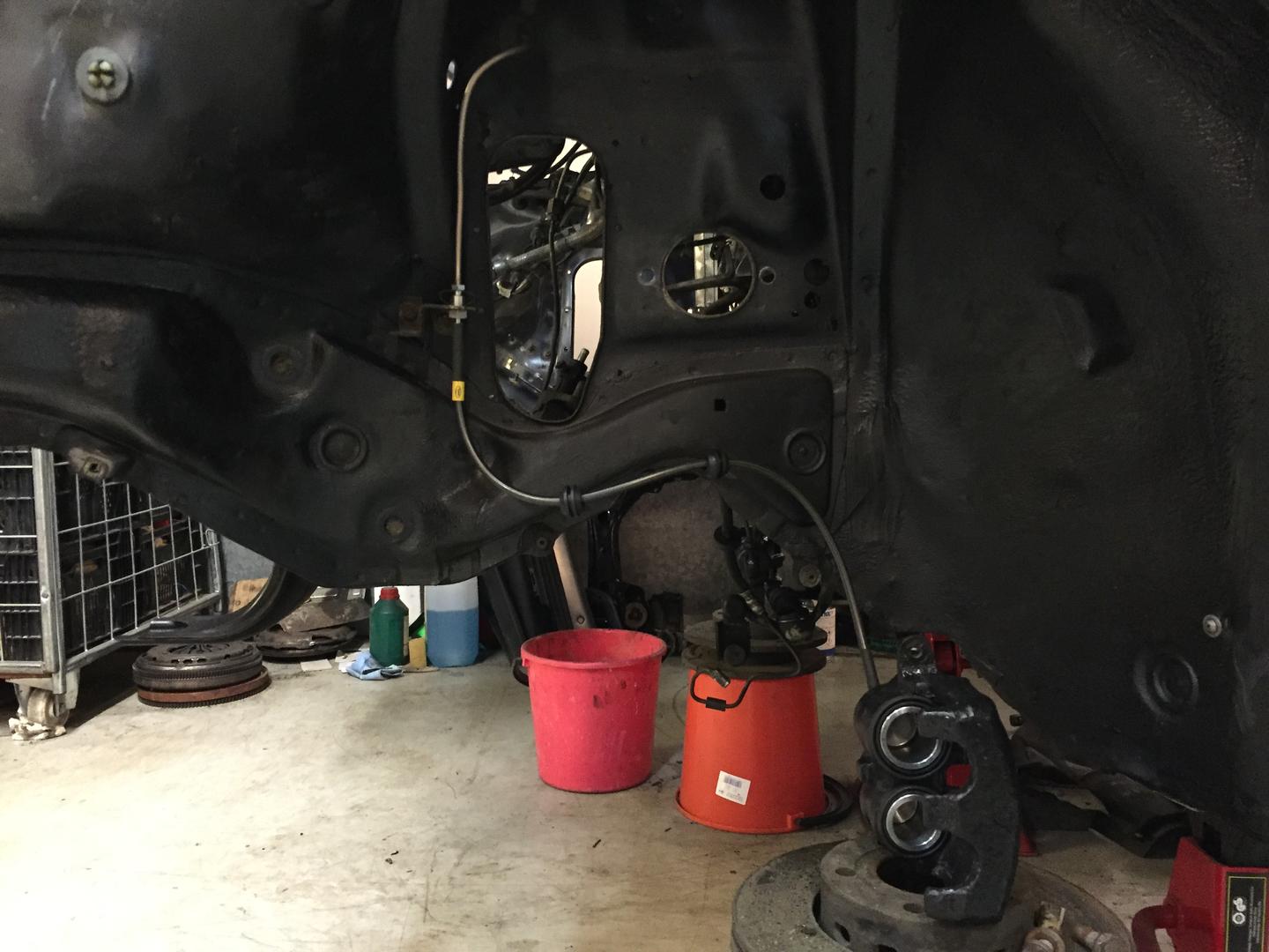

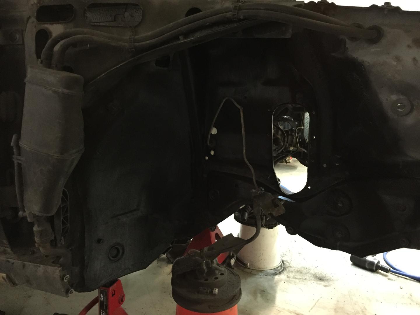

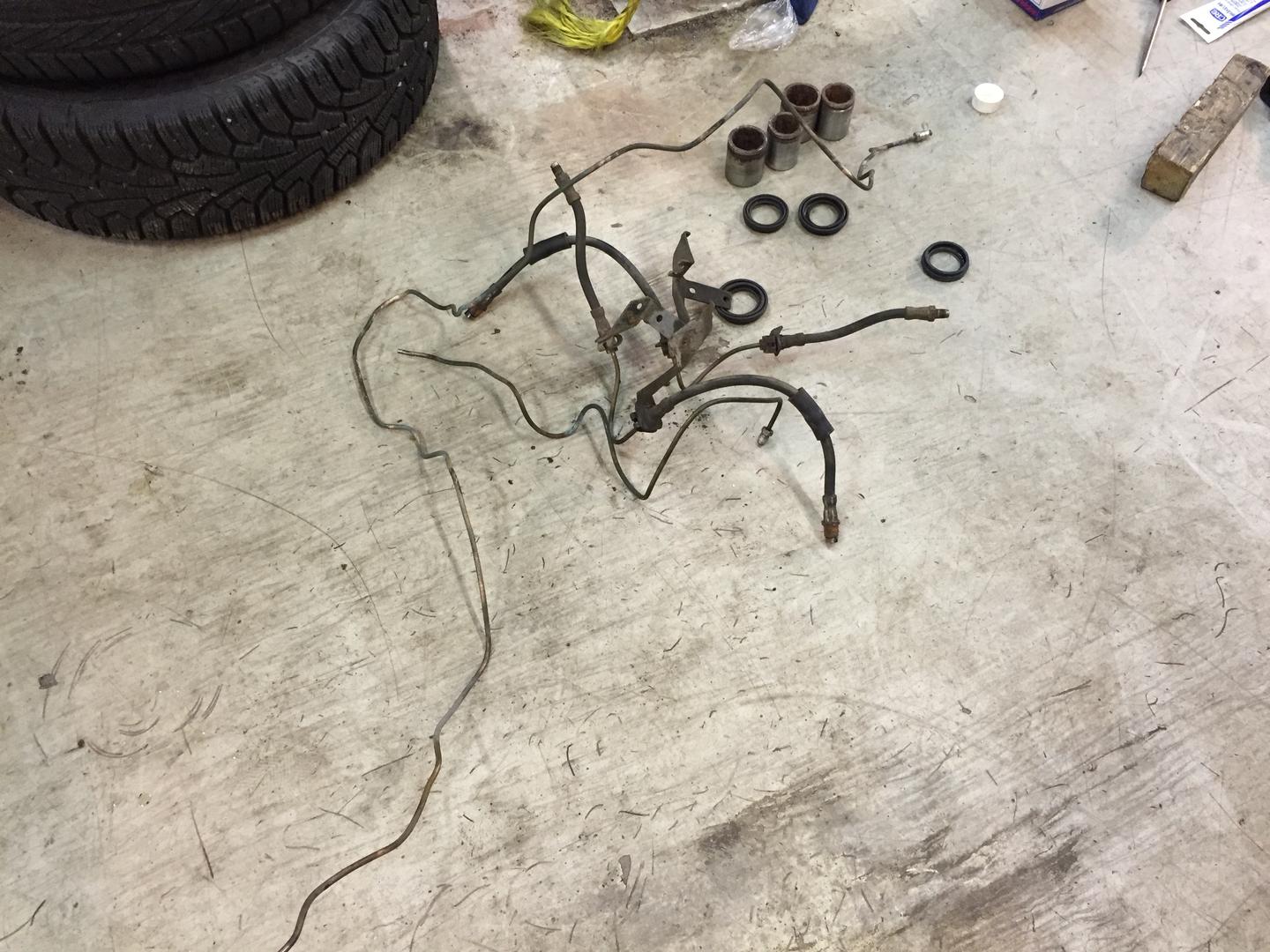

                                                Taas on tullut jotain tehtyä, eli jarrulinjat vedin etupäähän uusiksi. Uuden jarruputken taivuttelu apparin puolelle veti sormet suhteellisen helliksi, mutta hyvä siitäkin tuli loppujen lopuksi.
                                                Uusin satuloihin myös jarrumännät, kun sellaiset vihdoin ebaysta löysin. Toivonmukaan jarruteho nyt näillä teräspunosletkuilla, EBC:n jarruhilppeillä ja uusituilla satulan osilla tulee edes kohtalaiseksi. Tulevaisuudessa päivitetään sitten vielä satulat, mutta aloitetaan näillä.

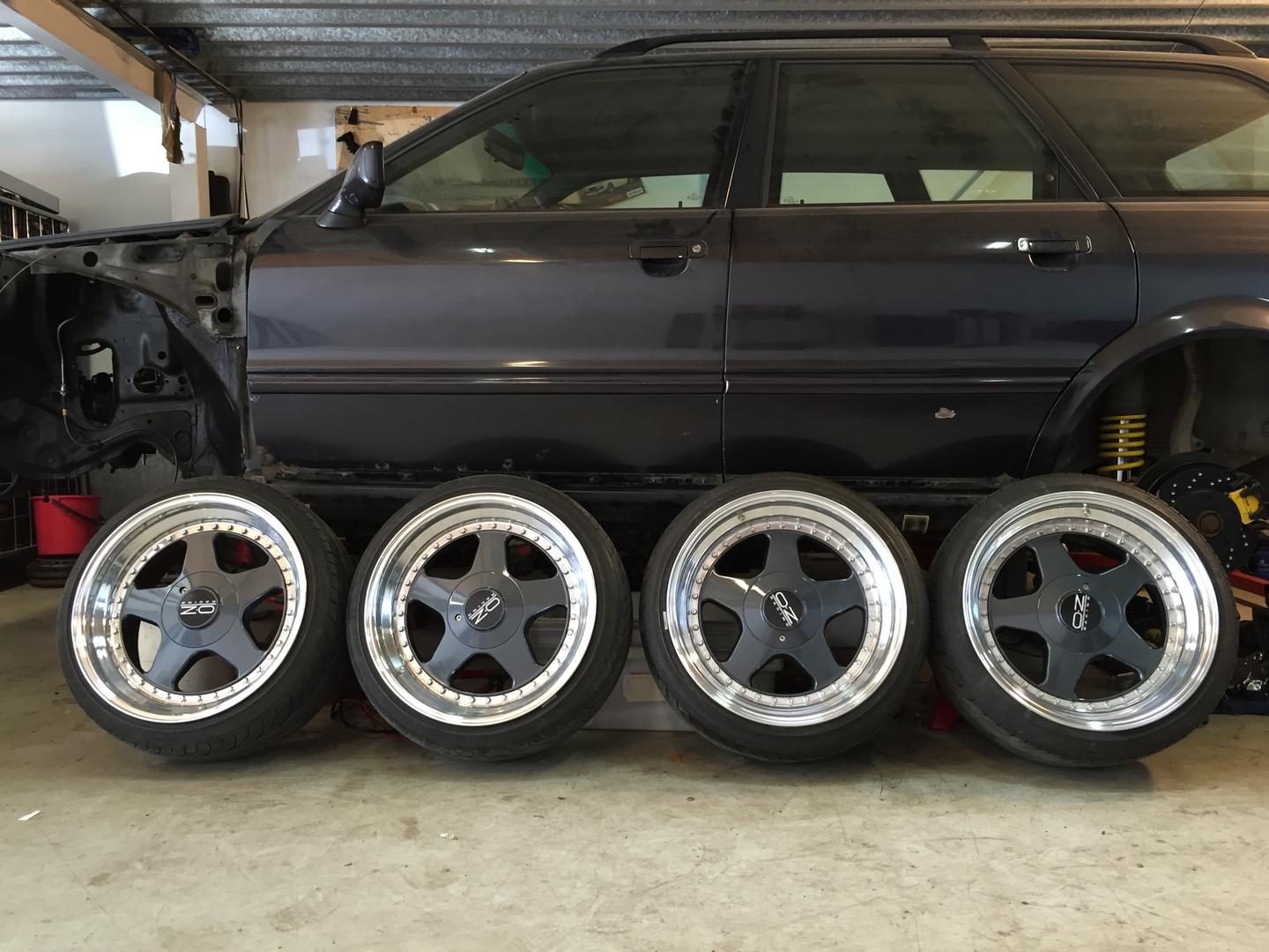

                                                    Pitkän hiljaiselon jälkeen päivitellään hieman kuulumisia. Tuli hankittua vanteet, kun osui sopivat ja mieluisat kohdalle. Eli kierros OZ Futuroita saapui Oulusta eilen seuraavilla mitoilla:
                                                    Etuvanteet 8,5 x 17 ET22
                                                    Takavanteet 9,0 x 17 ET16
                                                    Viimeksi muokannut Ekku; 11.5.2016, 00:54.
                                                    • #86
                                                      Loistava valinta.

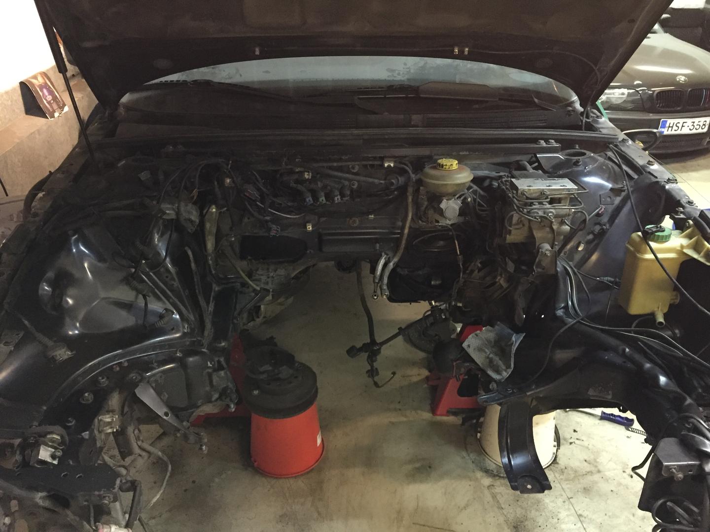

                                                        Tehdään pieni välipäivitys, ettei seuraava räjähdä käsiin.
                                                        Eli tässä on jonkin verran tullut touhuiltua kesän aikana, kun on muilta askareilta kerennyt. Moottorin hilut tulivat koneistamolta jokunen viikko taaksepäin ja mottia ruvetaan kasaamaan tässä lähiaikoina.
                                                        Vakiojarrut rupesivat häiritsemään jo ajatustasolla, joten tuli korjattua tilanne etupään osalta. Porsche 996:sen satulat saapuivat tänään Saksasta ja takapäähän olisi tarkoitus vielä tilailla S4:sen hilut.
                                                        Kessu74 käyttäjältä laitoin tilaten tuubisarjan T3 laipalla, jonka jatkeeksi olisi näillä näkymin tulossa HX35 Superi. Ei tosin lyöty vielä lukkoon ahdinvalintaa, joten jos löytyy hyviä näkemyksiä n. 400-500 hevosen ahtimelle, niin voi esittää. Holsetilla nyt ei ainakaan mielestäni voi mennä ihan metsään.
                                                        Viime päivät tullut vietettyä tallilla takapäätä tiputellessa. Jäljellä vielä takakelkan, perän ja tankin tiputus. Kaikki on jumissa ja ruosteessa, niin tästä syystä päätin tiputella kaiken alas. Myös polttoainelinjat uusin samalla, kun tankki nyt tulee pudotettua. Palaan näihin myöhemmin.
                                                        Slowly getting there...

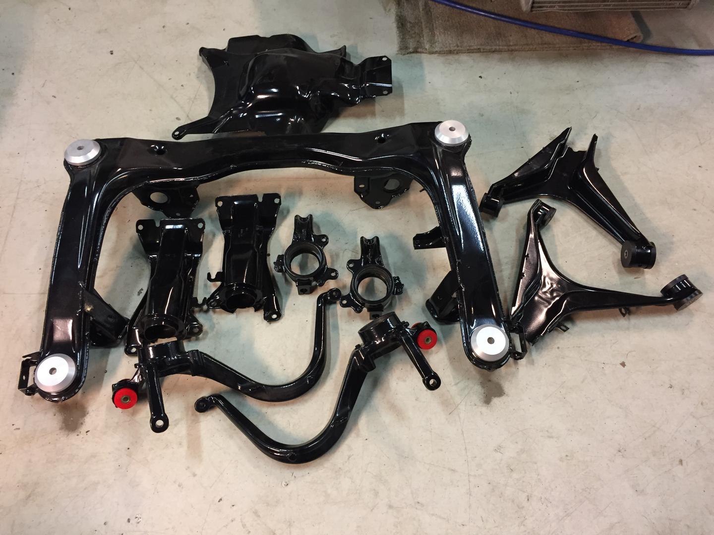

                                                          Takapään alustapalikat tuli myös käytettyä puhalluksessa ja pulveroinnissa. Apurunkoon ja takanilkkoihin tuli puslat Terhon Pajan kautta (AK-motorsportin tuotteita).
                                                          Paljon on tullut myös tilailtua osia. Saksasta on tulossa satula-adapterit Porsche-jarruille, Sparetolta on tulossa B7 S4 takajarrut kokonaisuudessaan ja 034 Motorsportilta tilasin juuri 26 mm takavakaajan billet-kiinnikkeillä, kardaanin tukilaakerin ja kardaanin nivelet molempiin päätyihin. Tepolta tulossa pisteosaa (tankin pannat, perän stefat etc.)
                                                          Alustan saakin osien saapumisen jälkeen lyötyä pakettiin. Pitäisi tulla ihan ok. Polttoaineletkuista pitää käydä konsultoimassa Finjectoria, notta saa sopivat etanolin kestävät letkut vedeltyä.
