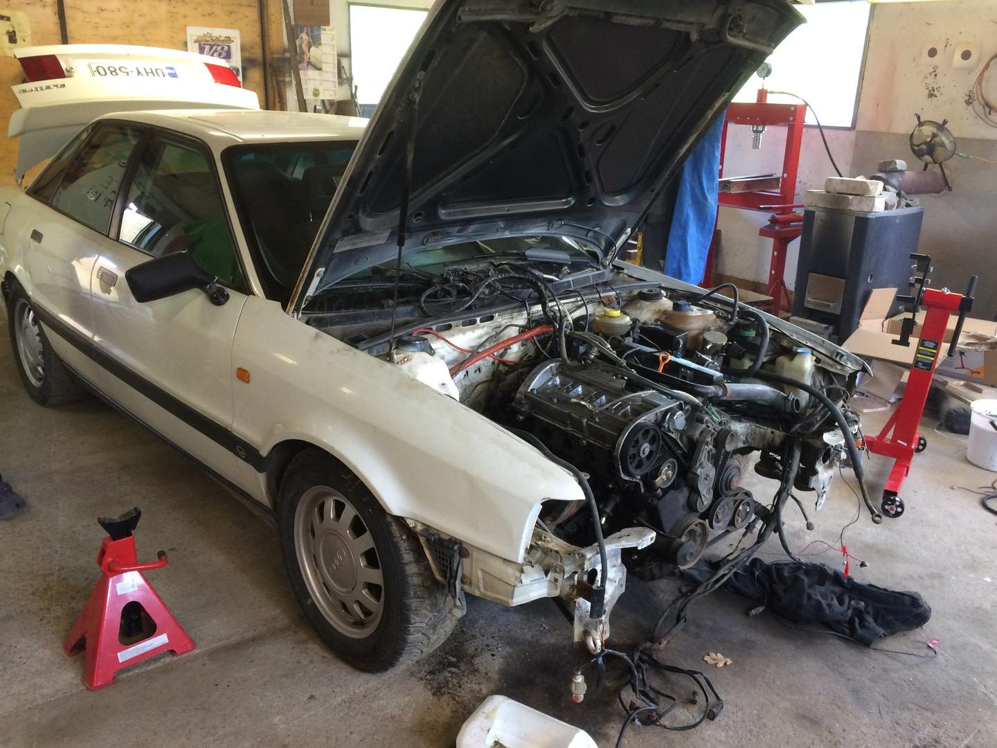

    Purkamista on tehty sen verran että, moottori nostettu pois ja todettu mikä sieltä on mennyt rikki, ja katkennut pakoventtiili sieltä löyty ja männässä reikä.
    Seuraavaksi tehtävänä olis uuden moottorin päivitys kestävämmillä osilla alakertaan. Mietinnässä on ainakin kanget laittaa H-profiililla että, saa lisää kestävyyttä moottoriin. Mitä kankia porukka suosittelisi? Nokathan siihen laitan vanhasta moottorista, kun ne on säilyneet ehjänä. Ja sitä mukaa kun homma etenee nii tarkotus on vähän siistiä omaan makuun sopivaksi kaikin puolin.
    Alla joitan kuvia ostokunnosta ja mihkä asti on päästy projektin osalta.
    Ekaa kertaa teen näin isoa projektia nii kaikenlaiset vinkit ovat enemmänkin kuin tervetulleita!

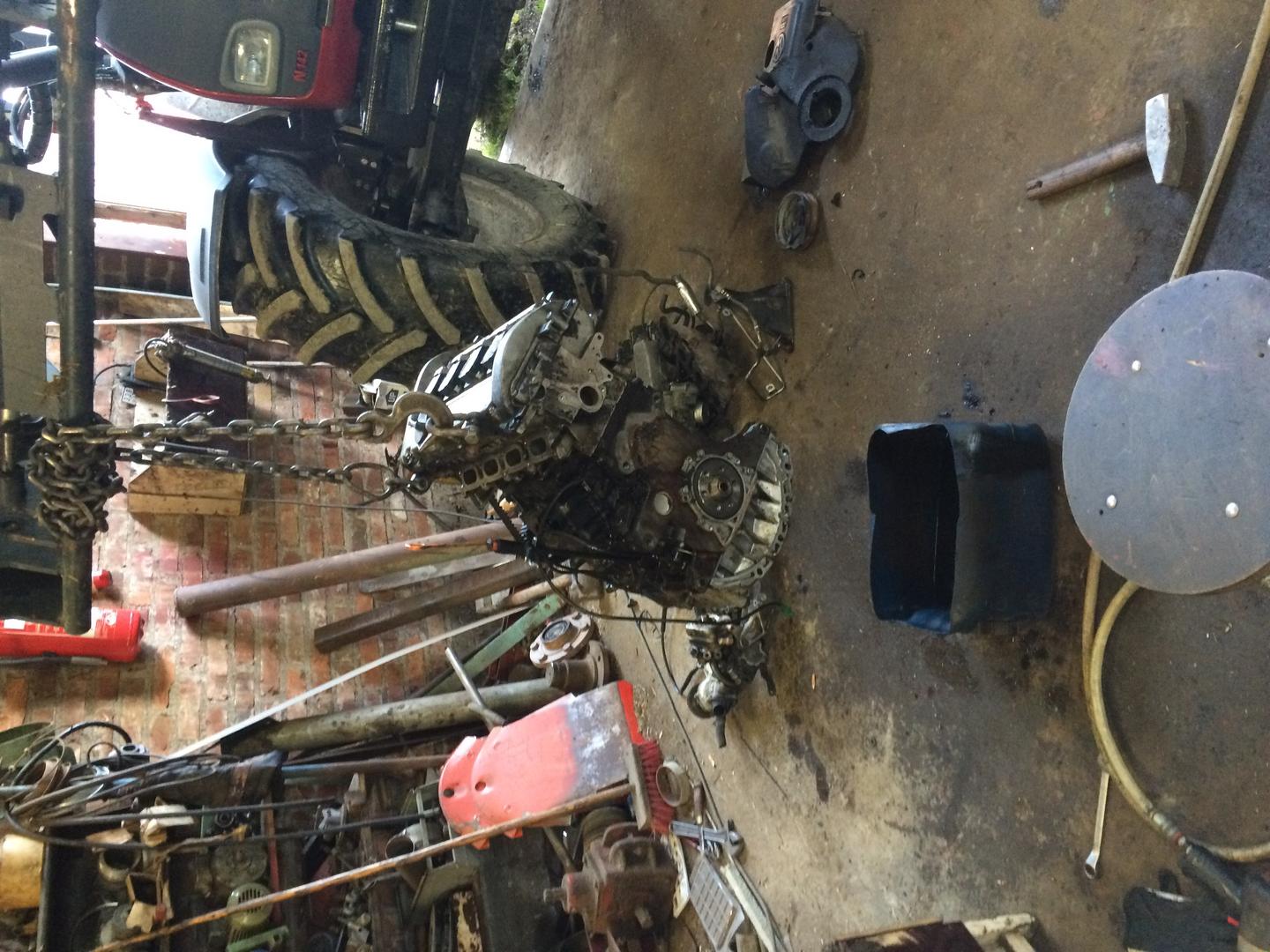

    Tänään sain jatkettua hommia moottorin purkamisen merkeissä. Purin nyt ensiksi kaikki lohkon ympäriltä pois ja ajatuksena oli että hommaan ensin osat ja sitten vasta avaan moottorin muuten, ettei tarttisi pitää kauheen pitkään auki.
    Nyt vaan on ollut mietinnässä että mitä kaikkee päivitän sinne, kun tarkotus olis tehä sitä mukaa että jos käy se surullisen kuuluisa nälän kasvaminen nii ei heti tarttisi avata uudestaan alakertaa. Mitä kaikkia sinne kannattais vaihtaa? Veivit, laakerit ja männänrenkaat aion ainakin vaihtaa mutta, kuinkas kansipahvi?Kuinka paljon vakio kestää vai pitäiskö laittaa metallinen heti kättelys?
    Laitetaan nyt vielä yks ruutu että mihkä asti pääsin koneen kans.
      Aeb 'pahvi' on monikerrosmetallinen.
        Juu, kyllä tuolla laakeroinnilla ja veivien vaihdolla aika pitkälle pärjää. Onko kytkin vakio?
        Hieman hymyilyttää nuo moottorinistimet, oikein useamman väristä valtraa :D Eikö motonetin nostin olisi tullut halvemmaksi ;)
          Eli kansipahvista ei heti tarvitse murehtia? Ja kytkimenä on S2 vakio kytkin.

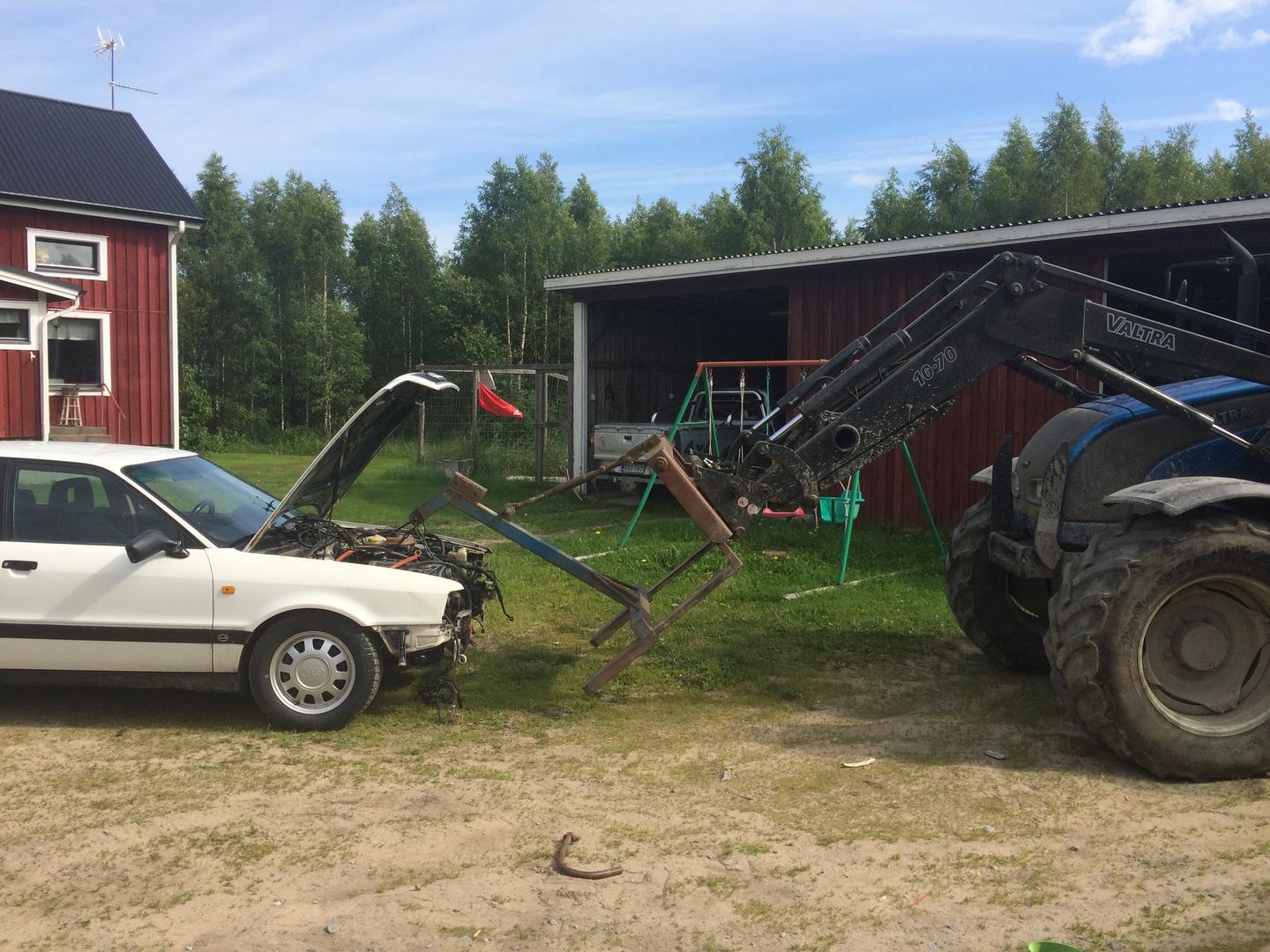

          No ei sinänsä koska tää mun ammatti (maanviljeliä) edellyttää tuota konekalustoa, ja ei heti lopu nostoteho kesken ;)
            Ei sovi unohtaa mitään kannaketta kiinni tai johtoa kiinni kun traktorilla nostaa[emoji6]
              Onneksi oli kaikki irti :D
