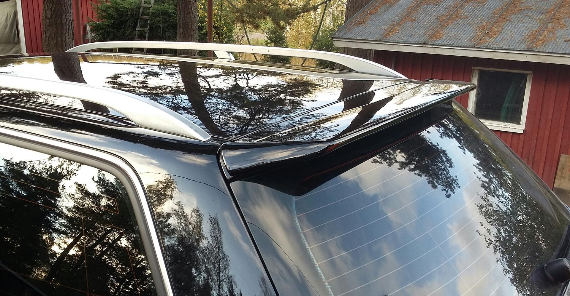

    Pisti muuten silmään tuo kiinnitys, ruuveilla? Eikös tuollainen mukana pysy hyvällä 2-puoleisella teipillä tai jollain kiinnitysmassalla?
      Tehdasasenteinen on ruuveilla myös kiinni, jälkiasenteiset on laitettu yleensä ilman niitä.
        Pysyy. Elä missää nimessä mee reijittää ruuveilla. Eipähä vahingossakaa lähe ruostuun alta sitten.
          Tämän hetkinen tilannne. Takalippa maalaamossa, aux sarja liitetty kojelautaan. Aux liittimen kavennus tekemättä että sopii paremmin paikalleen.

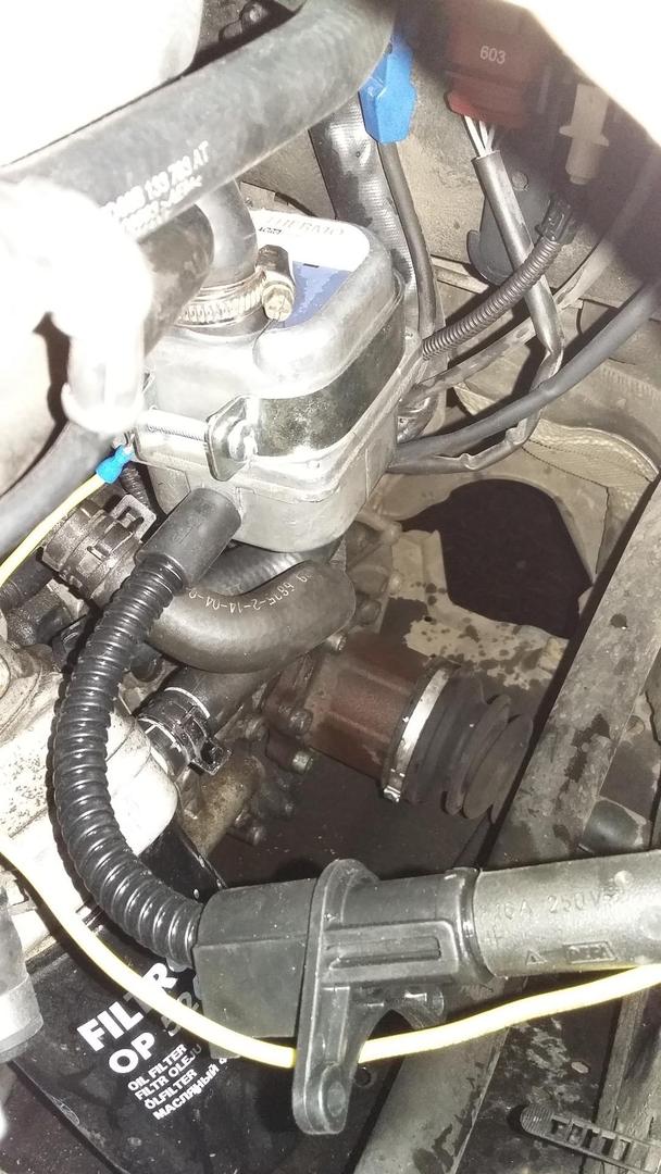

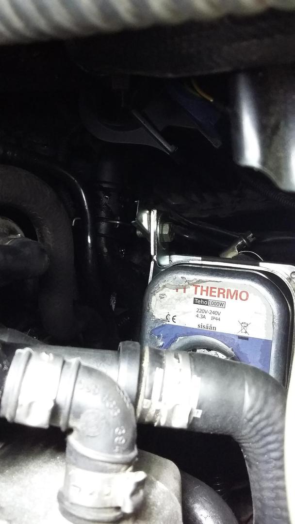

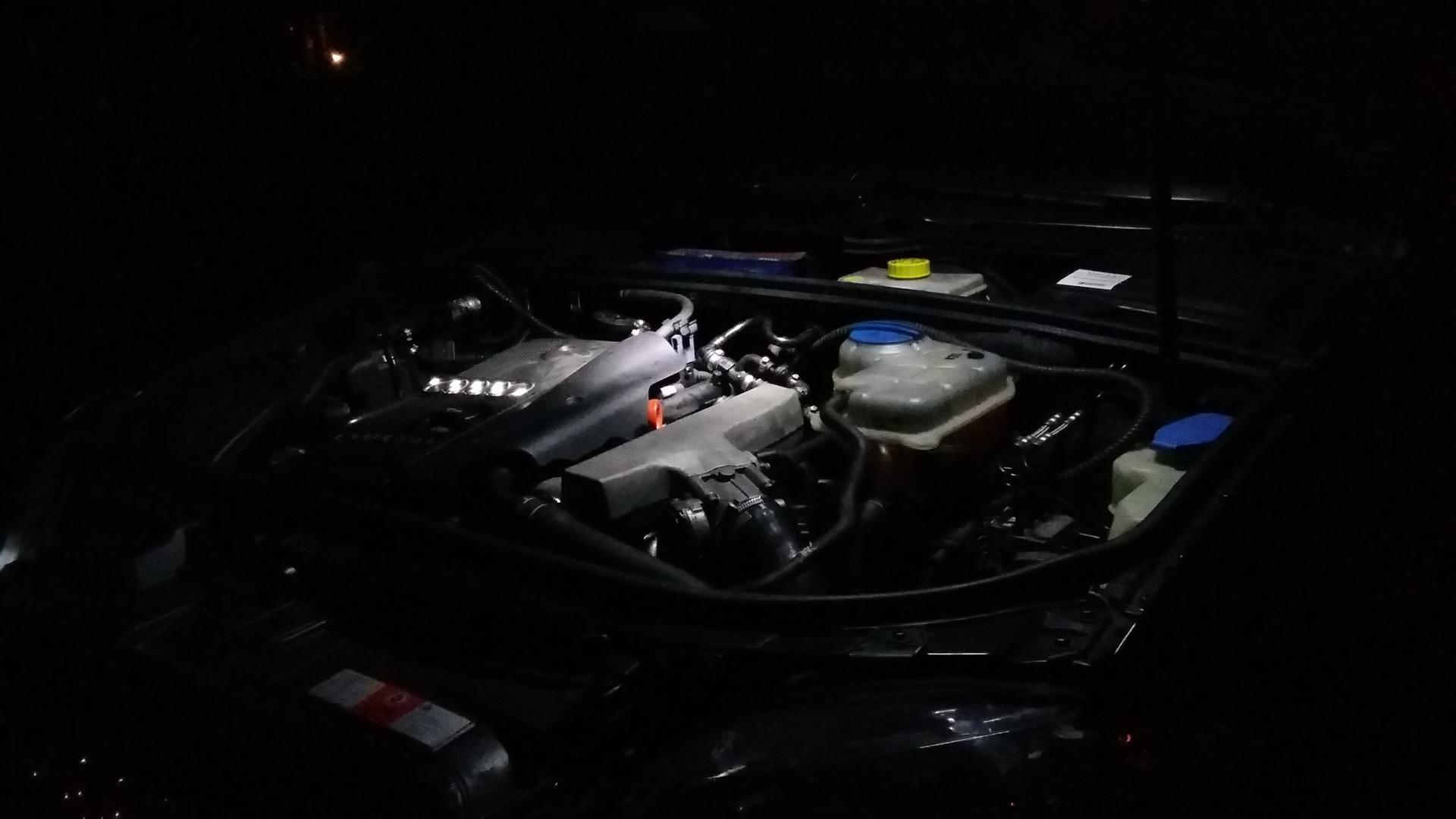

          Tänään laitoin tt-thermo 1000w paikalleen. Suhteellisen näppärä laittaa, mutta yllättävän kauan siihen meneekin kun näprää paikalleen.

          Saako b7 akun päälle suojamuovia? Jos saa varaosanumero olisi plussaa.
          Viimeksi muokannut hannula; 24.9.2015, 08:02.
            Arvaa ostinko just foorumin kautta itelleni akunpäälle suojamuovin ;) Voin tossa kattoa jos siitä löytyy osanumero :)
              #36
              Osanumerot näkyy esim. täältä (3 ja 3A).
              Ja nuo oli yllättävän edulliset jopa ihan marmorilla, ei maksanut montaa kymppiä.
                Nopeet syö hitaat ja hitaat jää rannalle. :D Kiitoksi, pitää joku päivä käydä kyselees.
                  http://www.slamit.net/product/5164/a...on-suojamuovit
                  Itte tilasin aikanaan tuommosen.
                    Jep, tollanen se mullakin on nyt. Joten suosittelen hankkimaan ettei havunneulaset pääse sinne :)

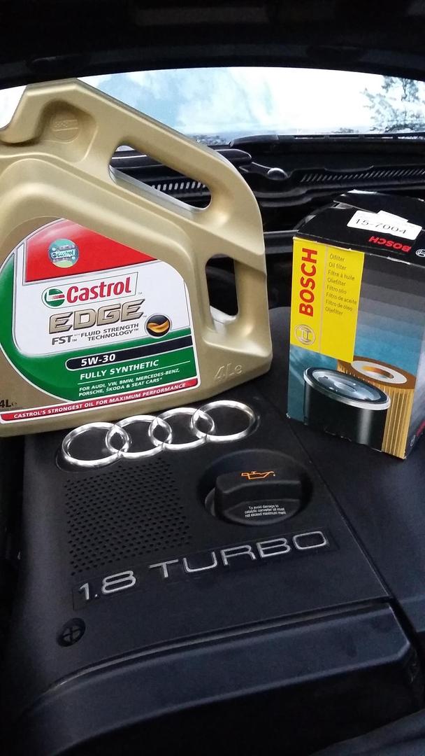

                      Tänään laitettii uudet öljyt koneeseen. Pohjapanssarikin tuli laitettua kunnolla paikalleen.

                        Tänään hain takaspoilerin maalarilta. Kyllä täytyy taas kehua maalaria kun hoitaa hommat erinomaisesti!
                        Lippa sovitettu vaan paikalleen, nyt autotallissa liimauksessa.

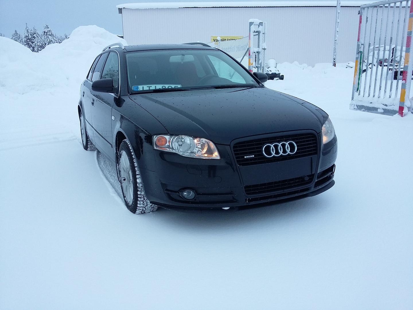

                            Autolle ei mitään tehty, muuta kuin ajettu kaurista päin.. maski, sumuvalo oikea ja sen kehys, kilpi ja alunen rikki. Mitähän nämä maksaisi marmorilla? Uuden maskin ostin jo. Vakuutukselta haetaan korjausrahaa, täälläkun hyvää pajaa ei oo..

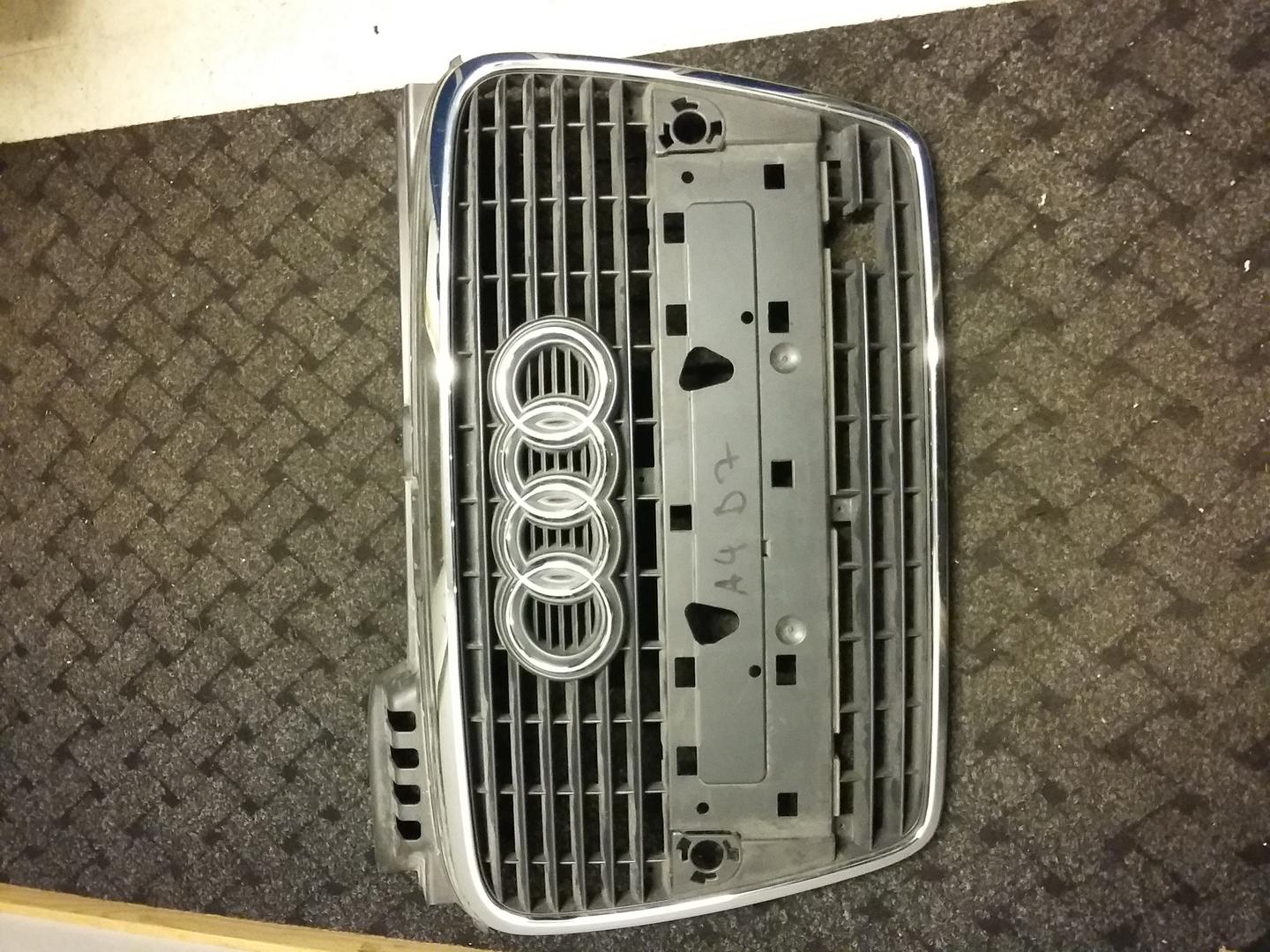

                              Vakiomaskiin pitäs löytää kilven kehys. Osanumero?

                                Kilvenkehys vieläkin hukassa. Mikä näistä on oikea? Ei parkkitutka paikkoja.
                                http://www.partsbase.org/audi/audi-a...-plate-holder/

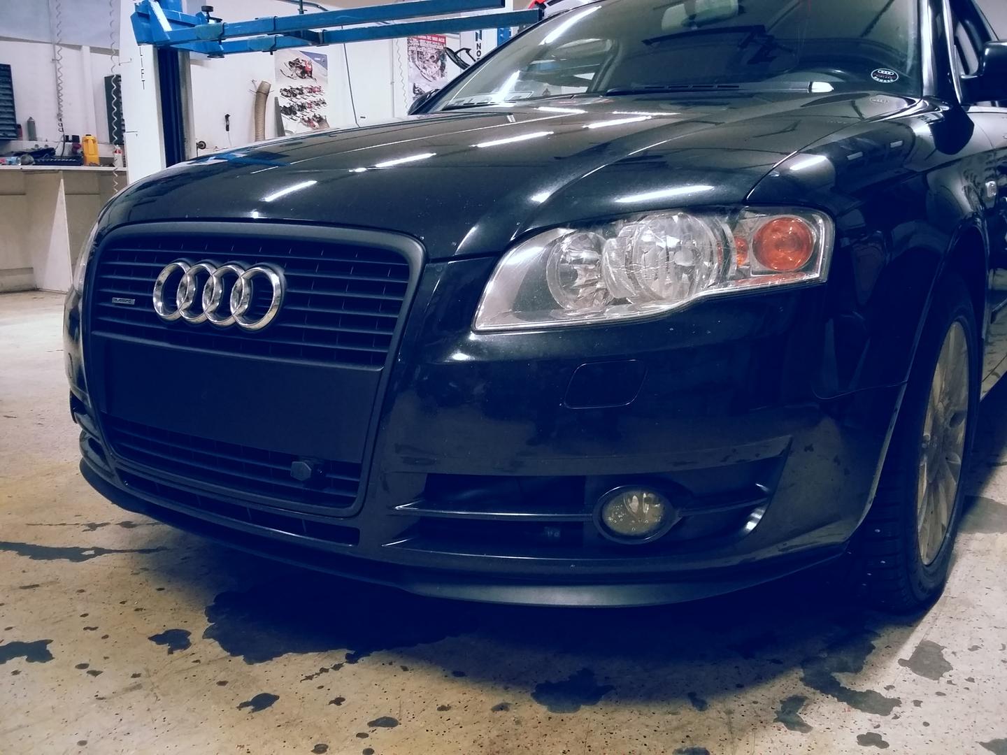

                                  Alkaa olemaan maski maalattuna. Vielä vesihionta ja uudellee maalia. Kilvenkehys ja sumuvalo tuli tilattua saksasta,kun suomesta ei löytynyt.
                                    Tänään tuli saksasta osat, sumuvalo ja kilvenkehys. Nopea toimitus kun viikon kesti.

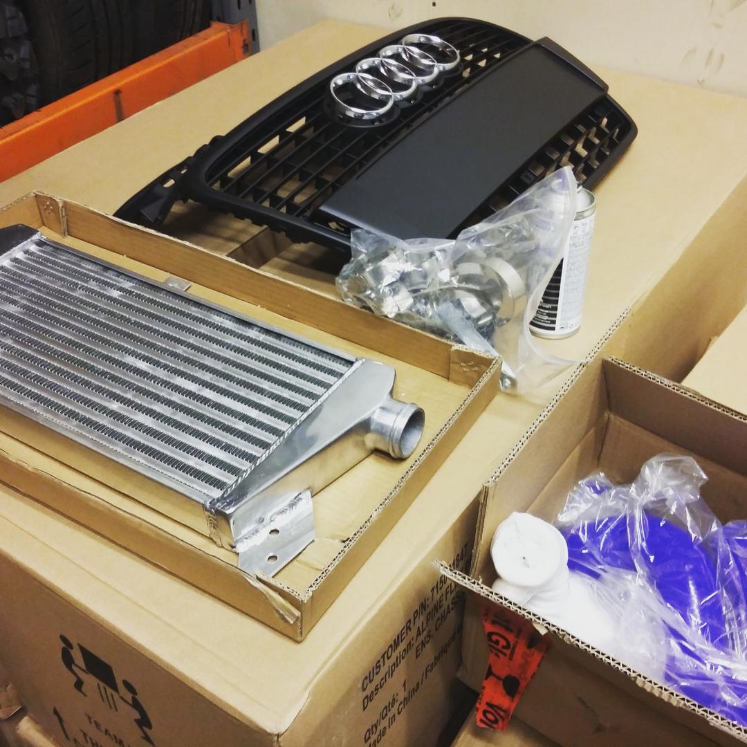

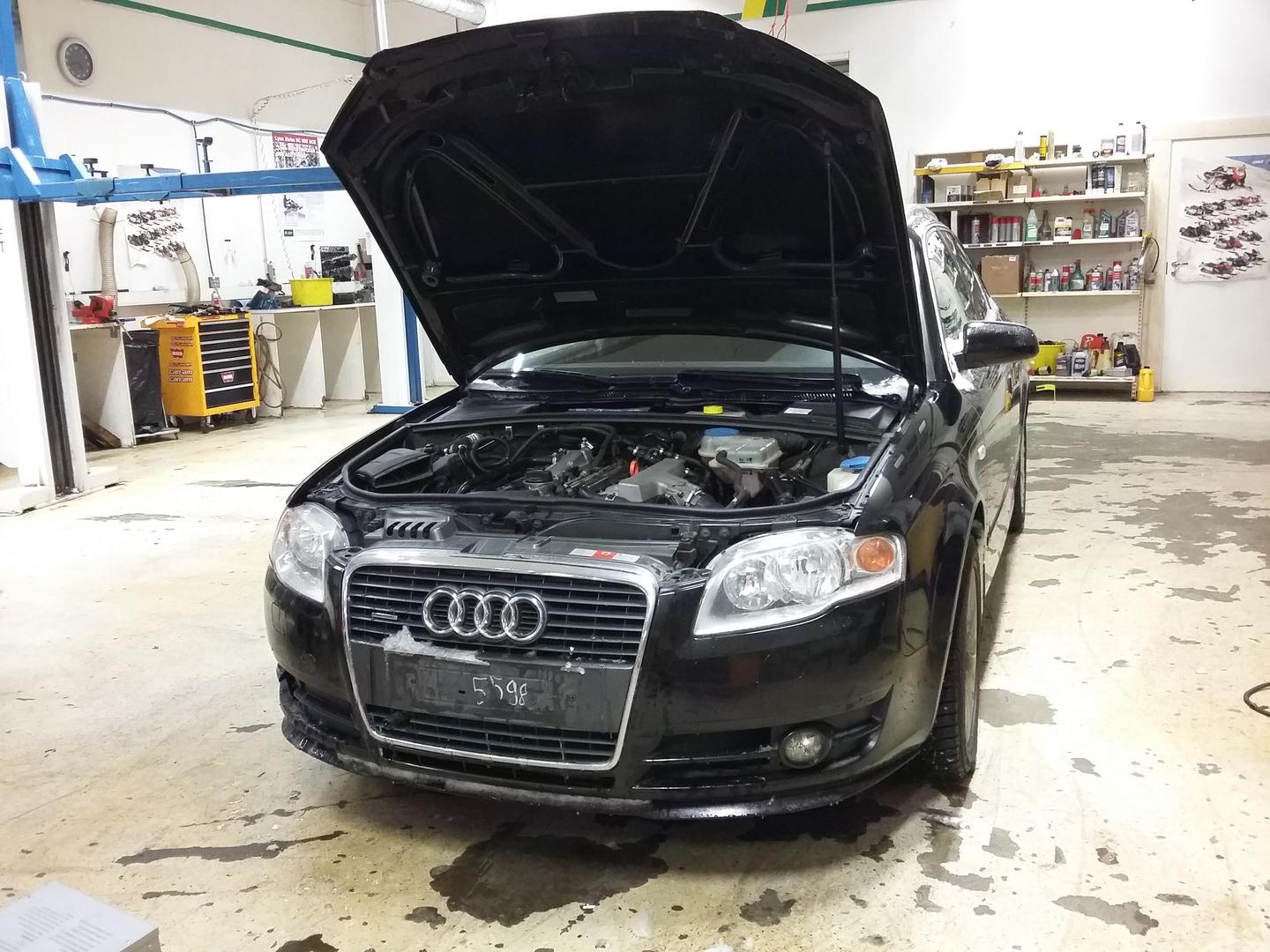

                                      Huomenna alkaa maskin vaihto ja intercooler sarjan asentaminen. Pitäisi saada tietää ahtimen painepuolen ulkohalkasija. Voisiko joku mitata? Motonettiin matkaa 140km et ei voi ihan helpomman kautta aloittaa projektia..

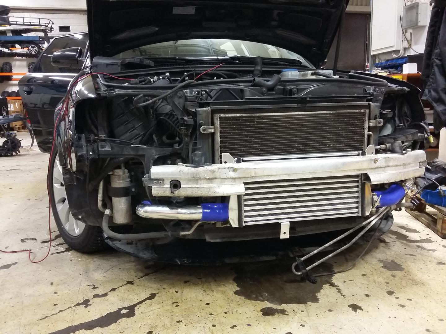

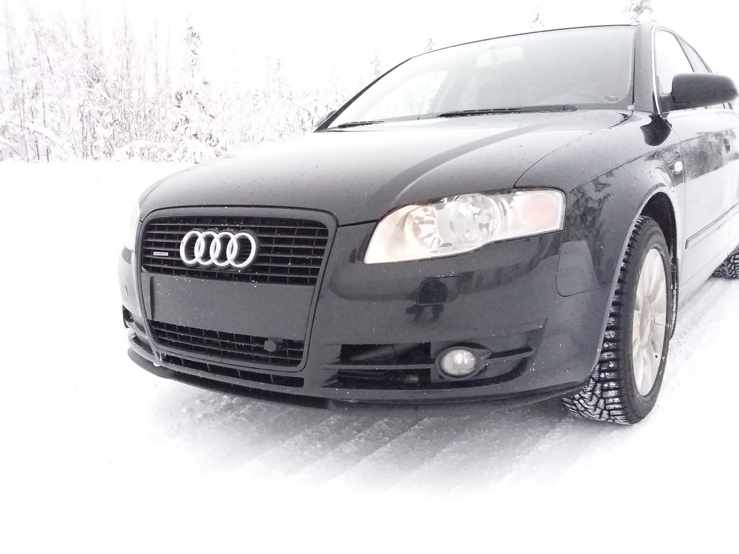

                                        Viime päivät meni pajalla auton parissa, melko työläs sovittaa kiinacooler sarja b7, joka tarkoitettu b6 audiin. Imusarjaa ennen jätin vakio silikoniletkun ettei herättäisi niin paljoa huomiota katsastuksissa ja bypass vaihtui tt audin omaan.
                                        Kauris ei onneksi tehnyt vaurioita muita kun puskurissa 2cm halkeama,sumuvalo ja sen kehys.
                                        Uudella sumuvalolla, kolvilla ja koriliimalla parsittiin
                                        Kulma kasaan.
                                        Vasemmalle puolelle, sumuvalon viereen pitäisi ostaa suoja mistä ilma meni ennen vanhalle jäähdyttäjälle.
                                        Vastoin käymisiä oli, koe ajolla lähti koneenpäästä bypass haarasta irti kun lemmari petti. Noh nyt sekin vaihettu.
                                        Kolmen viikonpäästä ouluun dynotestille lastutukseen ja samalla huuatetaan penkissä, siellä sitten selviää miten imulämmöt pysyy kurissa. Kysyn jotain paperia jos sais lämpötila käyrää.

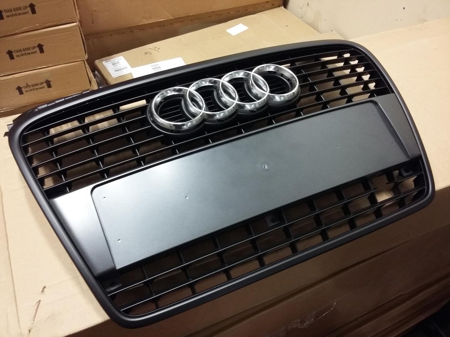

                                                      Maskin maalaus mikä tuli tehtyä osottautui nyt ihan sudeksi. Pitää dipata se mustalla jos se pysyis paremmin kuin maali...

                                                          Oliko sun maski maalattu ihan suoraan muovin päälle? Mullakin on maski maalattuna, mutta siinä on alla muoviprimeri. Mutta vähän kyllä epäilen sen kestoa etenkin talvisaikaa. Vielä en ole vaihtoa tehnyt.
                                                            Ei ollu pohjamaalia. B5 maskissa kesti pelkkä maali. Meinasin seuraavaksi kokeilla dippiä, kuulemma pysyy paremmin.
