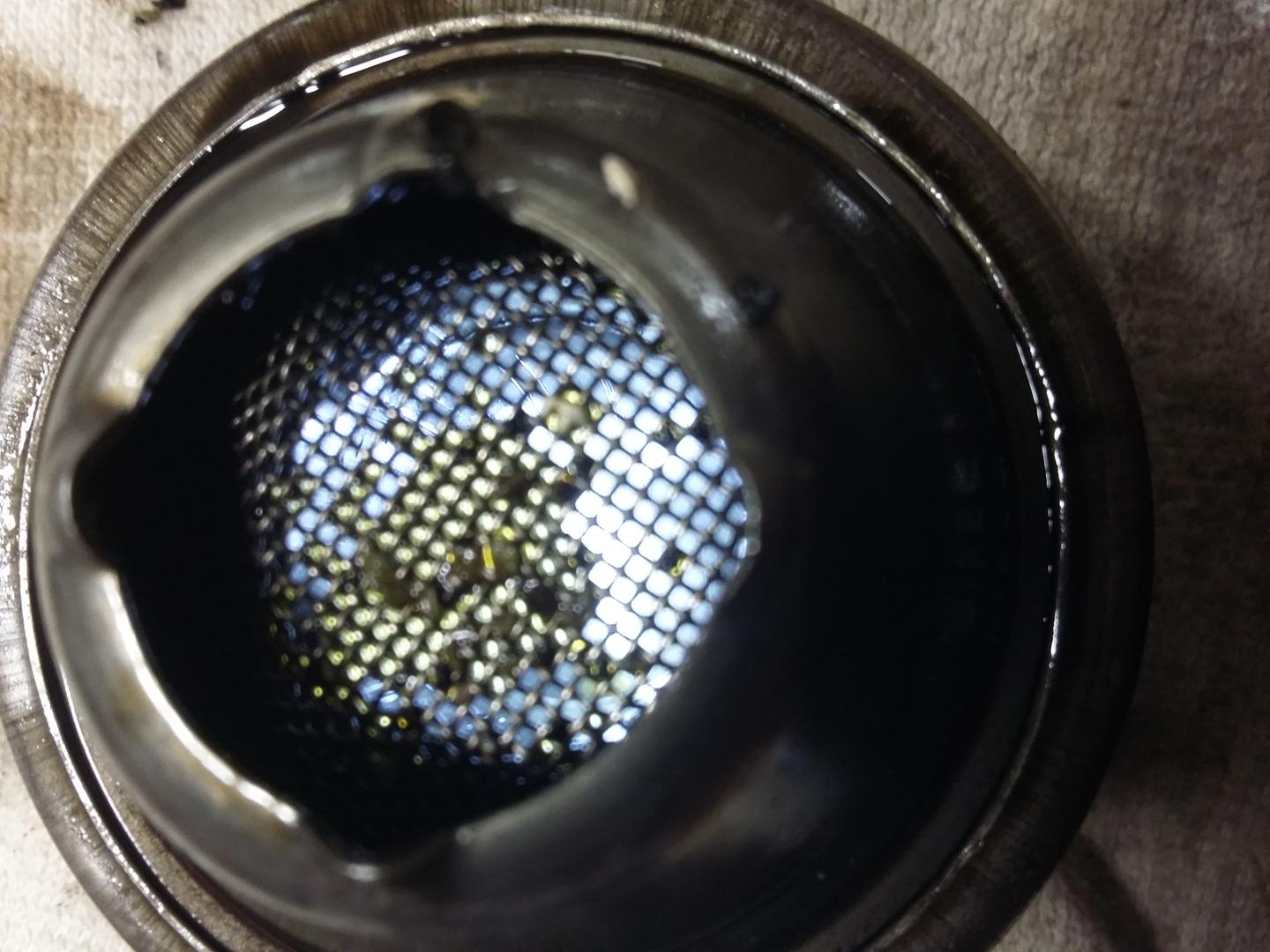

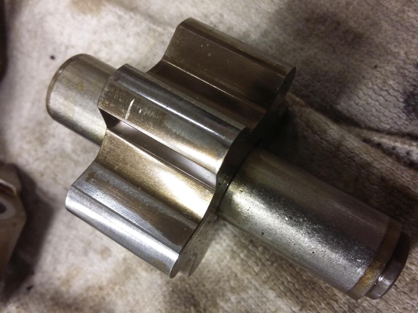

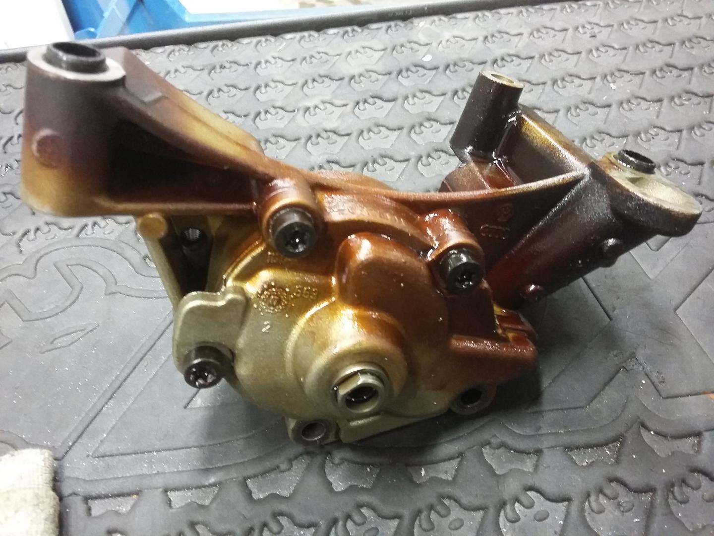

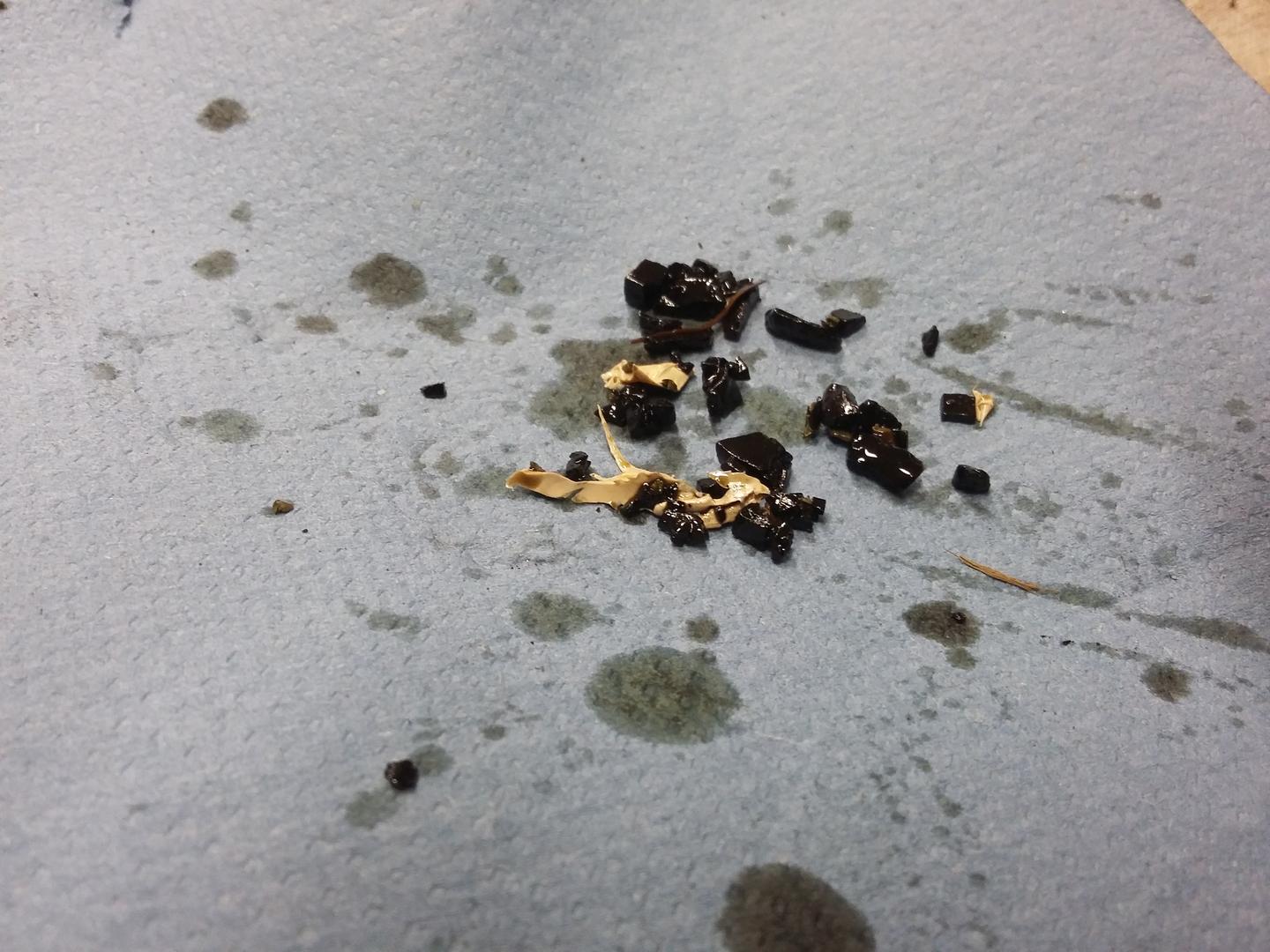

          Tuli käytettyä auto öljysihdin ja pumpun vaihdossa levillä. Heinäkuussa ihmettelin öljyn vaihdon yhteydessä kun muovin palasia tulee öljyn mukana. Kädet ristissä toivoin ette tämä nyt räjähä matkalle.
          Sieltä alakerrasta löytyi syyllinen. Loiskelevy jäänyt huonosti edelliseltä kuka siellä sit on käynnytkään.
          Moottori silikonia oli sihdissä enemmän kuin itse karstaa. Ei mitään huomioo herättävää tukkeutumista näillä kilsoilla.

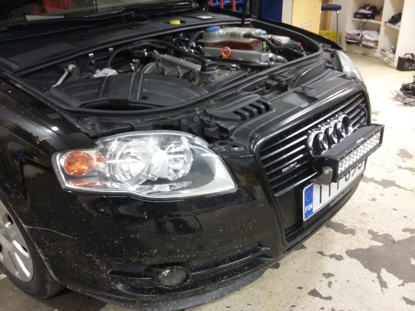

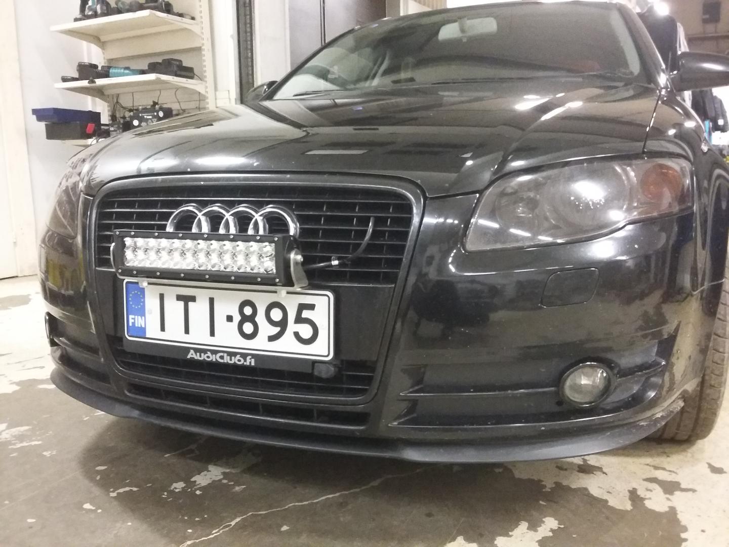

            Valoisuus poistuu ja pimeys laskeutuu suomen lappiin. Tuli asennettua keulalle LuminaLights Striker 370 ja h7 xenonsarja pitkille valoille. Kalvot lähti samalla ja pohjapanssarin laitoin paikalleen.
            Talvirenkaat viel paikalleen, alkaa olemaan talvea vaille valmis.

              Näkee varmasti hyvin! Onko tuo laillista laittaa vain yksi ledbar eteen? Miettinyt, jotain samantapaista setuppia ukolle lahjaksi Hiluxiin. Voi olla, että pohjoisessa ei virkavalta ihan niin tarkka ole noitten suhteen.

                    Lakihan sanoo että parillinen määrä oltava. En kyllä ymmärrä miksi pitäisi olla kaksi kun yhdelläkin pärjää. Paneeli on kyllä hintansa väärti ja valokuvio loistava, suosittelen.

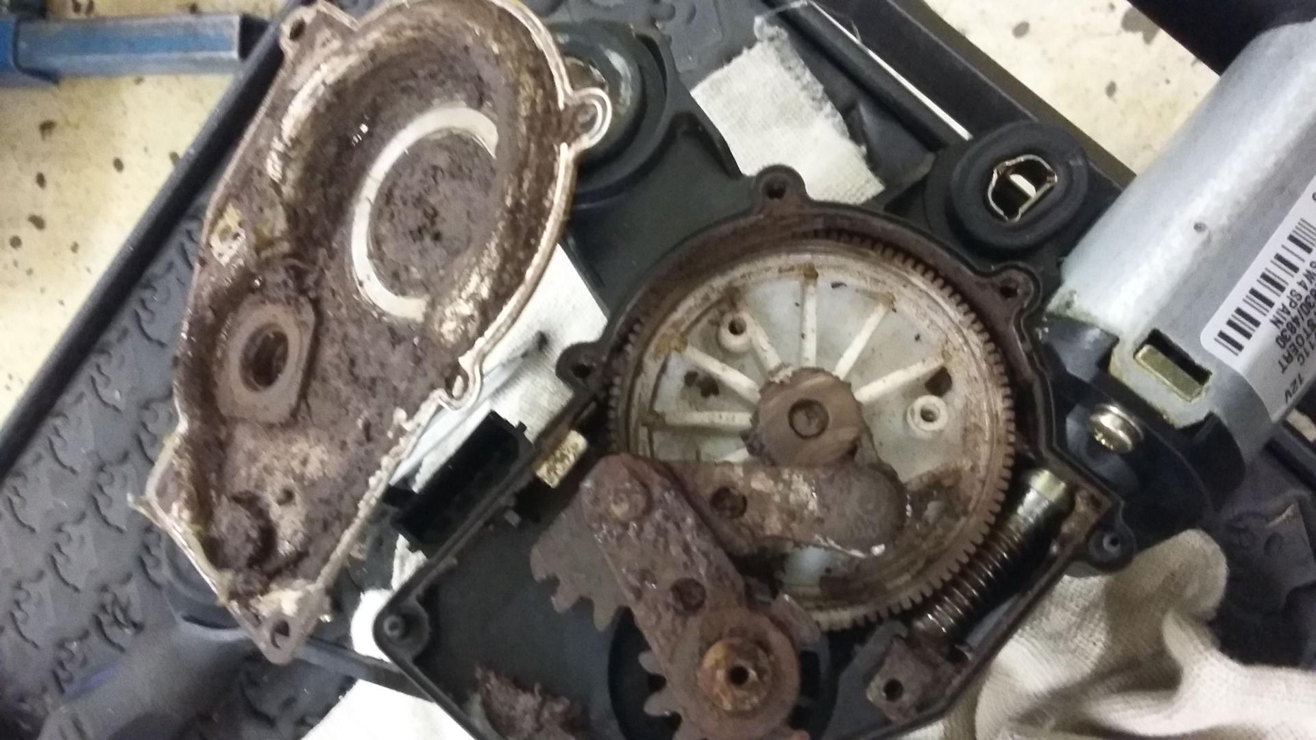

                          Pesu, imurointi ja puunaus tältä illalta venyi, takalasin pyyhkijän poistoo, jarrunesteiden- ja talvirenkaiden vaihtoon.
                          Niin kuin moni varmasti huomasi pyyhkijän kellottavan puol 3:a, oli mekanismi saanut ruostetta hieman. Reijän tilalle muovinen suojatulppa sikamassalla. Lasi paikkaa kun ei ollu helposti saatavilla.

                            Jos jatketaan jeesustelua noista lisävalopalkeista, niin yhden palkin saa asentaa "jos sen etäisyys ajoneuvon uloimmasta ulkoreunasta ajoneuvon molemmilla puolilla on enintään 0,4 m ja jos se on vähintään 0,8 m:n pituinen." Eli jos heitetään hatusta, että A4 on 1.7m leveä, niin ledipalkin pitäisi olla pituudeltaan vähintään 90cm.

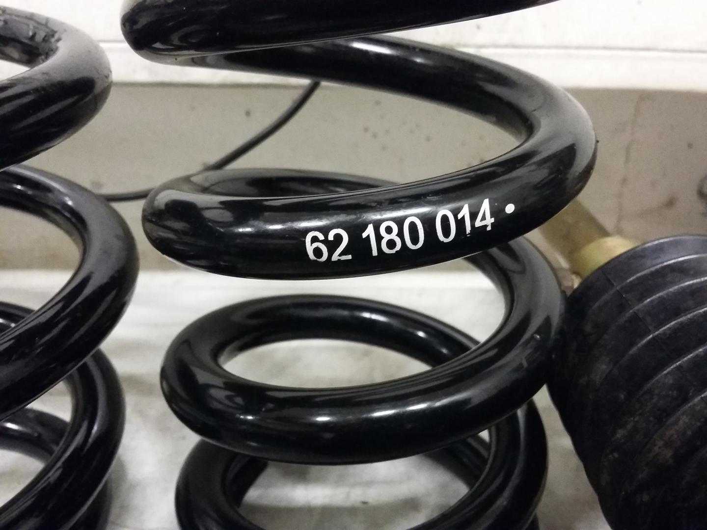

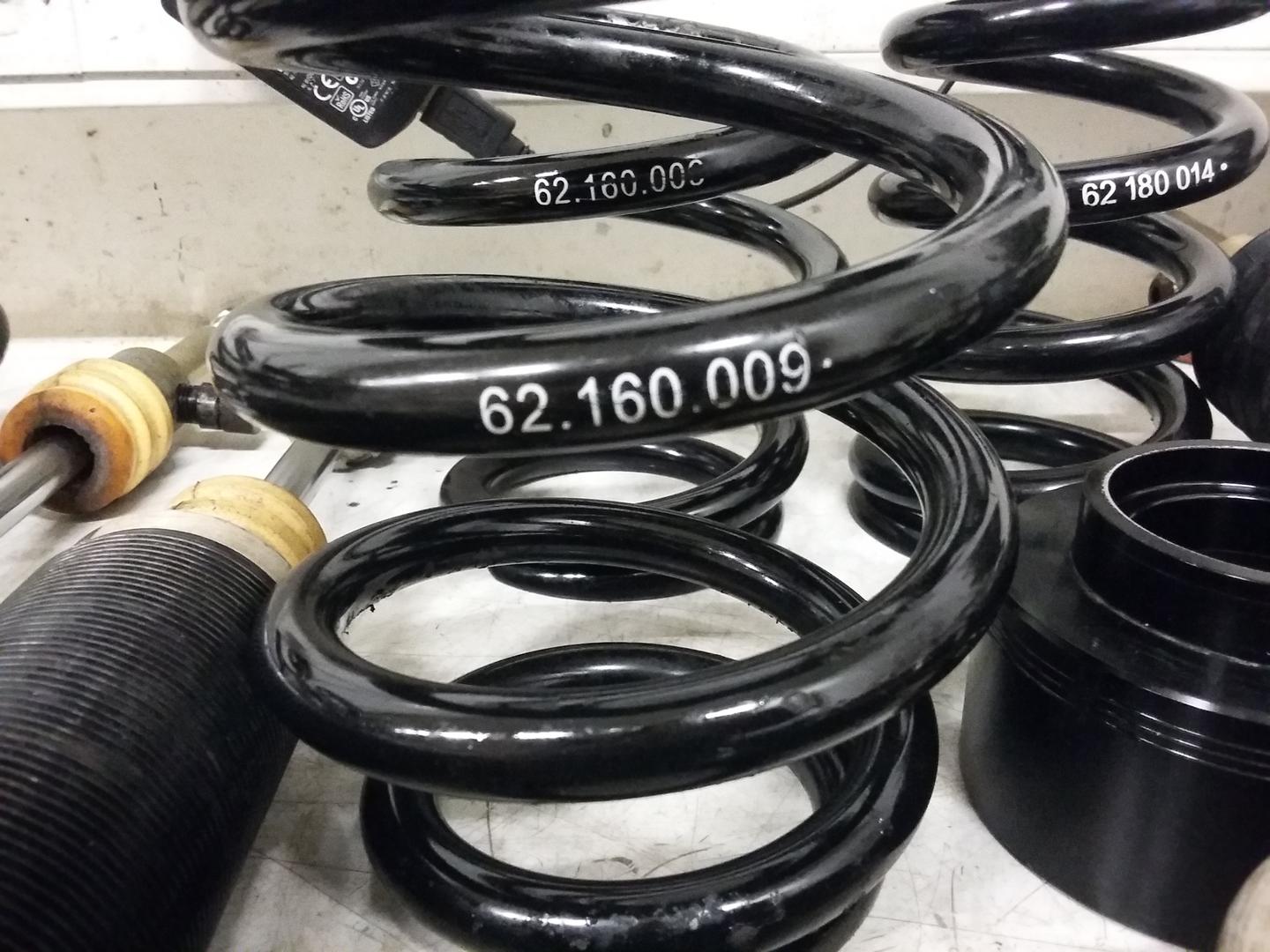

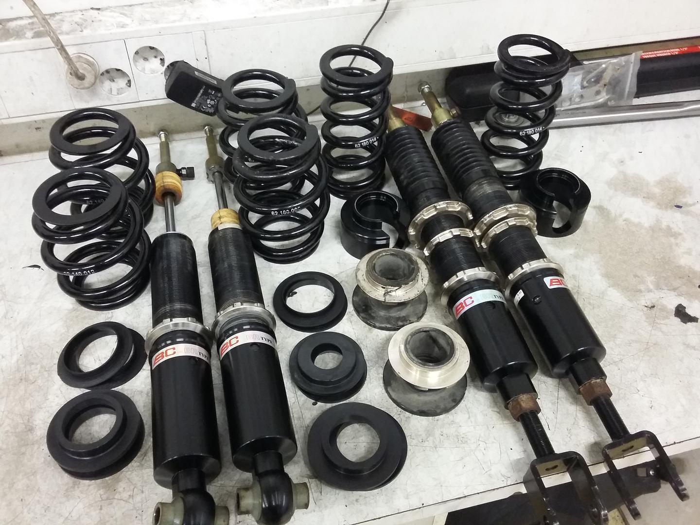

                                Bc racing alusta löytyi käytettynä hyvään hintaan. 3vk ollut alla edellisellä omistajalla ja tammikuus ostettu. Takakorkeudensäätö molikat joutuu ostaa uudet, kun toinen väkisin koitettu avata putsaamatta kierrettä. Heinäkuussa jos saisi alustan paikalleen ja alkaa ettimää vannetta.

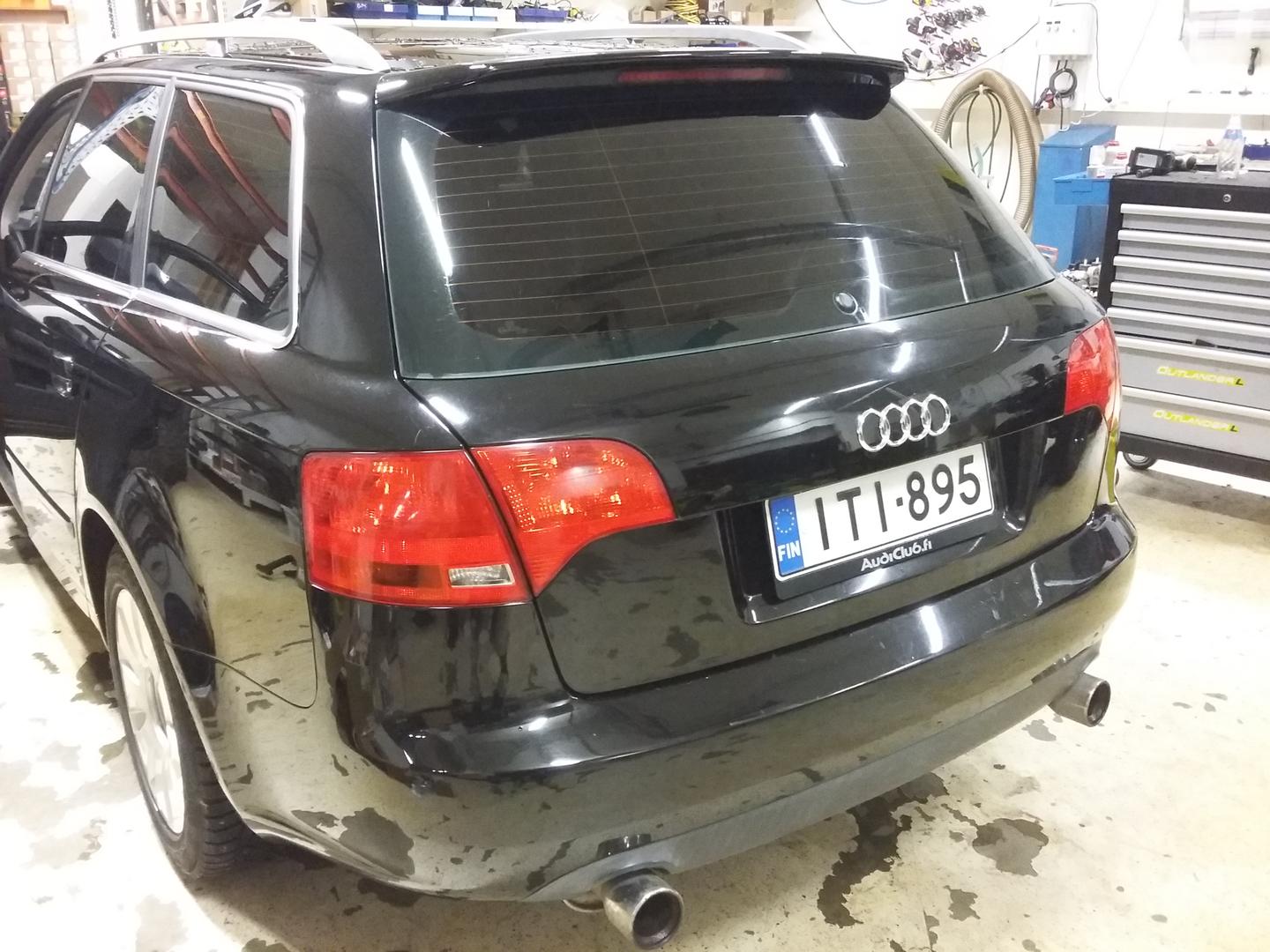

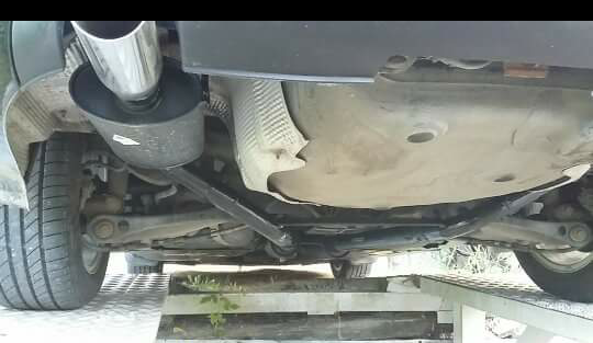

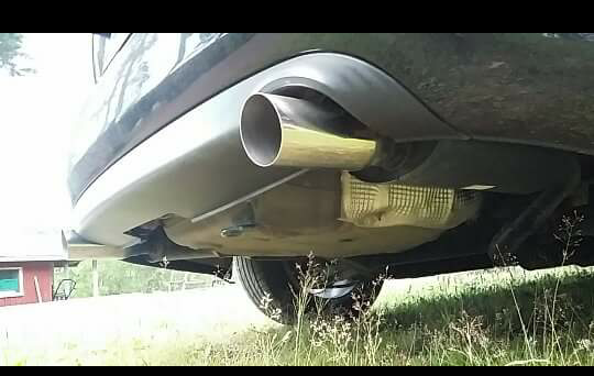

                                  Pakoputken päivitystä kerrakseen. Tuli tuollanen 2x2" 4 vaimentajalla tehtyä, miellyttävät äänet täys vedossa ja matka-ajossa hiljaset. Ulkonäköä rst putkenpäillä 76mm.
                                  Katsastukseen joutuu vaihtamaan takajarruletkut. Sen kun saa alta pois voi alkaa ettimään ahtojen häviämistä. Matka-ajoa n.80km tai sitten jos lämpenee enemmän, ahtaa vain 0.5-6bar. Muuten ahdot 1.1-2bar.
