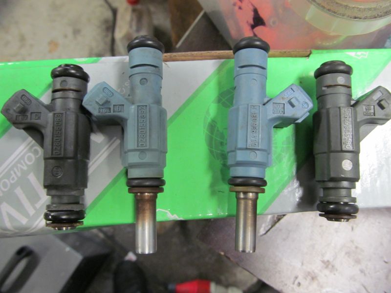

        Tänään vaihdoin imusarjan "uusine" suuttimineen.
        Vaikuttaisi, että tyhjäkäynti on hieman tasaisemman oloinen, muuten ei ajotuntumassa ollut eroa edelliseen.
        Jostain syystä isoilla kierroksilla hieman rytää ja välillä ryhjäkäynti muuttuu rynkyttäväksi.. sammuikin 2-kertaa tyhjäkäynnille ja heti liikelle lähdön jälkeen ajosta, kun kylmänä käynnistin ja oli ajettu jo reilu 20km pohjille mutama tunti aiemmin.

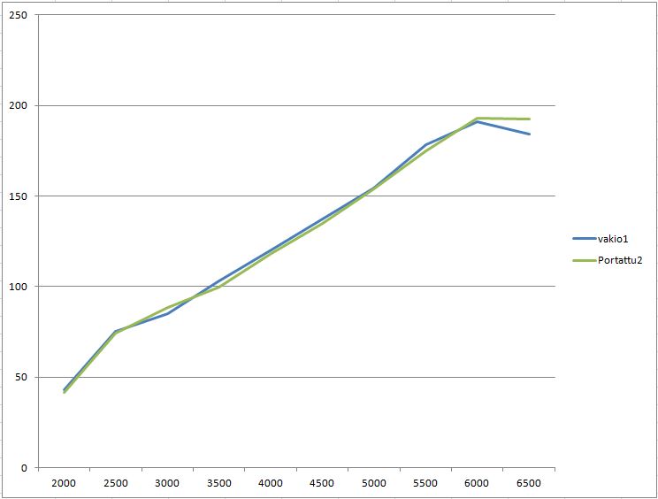

        Ajoin pari logia 3-vaihteella alakierroksilta rajoittajalle, sekä vakio, että muokatulla imusarjalla.
        2000-6000rpm näyttäisi, että MAF lukemat ovat täysin identtiset.
        6000rpm jälkeen MAF lukemat ovat suurempia ja 6500rpm kohdalla eroa on ~10hp.
        Eli sanoisin, että vakio turbon kanssa ei maksa vaivaa.. mutta tulipahan kokeiltua.
        Laskennallisesti imusarjan ei pitäisi olla pahasti pullonkaulana ennen ~7000rpm, mutta pieni nokka ja turbulenttinen kanava saattavat vaikuttaa.
        Mielenkiintoista olisi kyllä nostaa rajoittajaa reiluun 7000rpm ja katsoa miten MAF arvot reagoivat verrattuna vakio imusarjaan.
        Pitää kokeilla vaihtaa vakio suuttimet huomenna takaisin, jos saisi yläkierrosten rynkytyksen pois ja korjattua tyhjäkäynnin satunnaisen sekoilun.
          Suuttimet vaihdettu takaisin sinisiin:

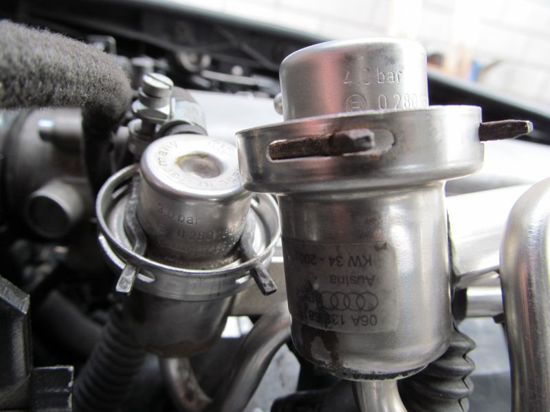

          Vertailin myös polttoaine kiskoja, kun ajatelin että josko pitäisi olla eri bensannpaine tms.
          Tässä "BAM" kiskossa näyttäisi 4bar, kun "APY" vakiossa lukee 3bar:
          olen edelleenkin tosin siinä käsityksessä, että molempien suutin mallien pitäisi virrata saman verran 3bar painella.

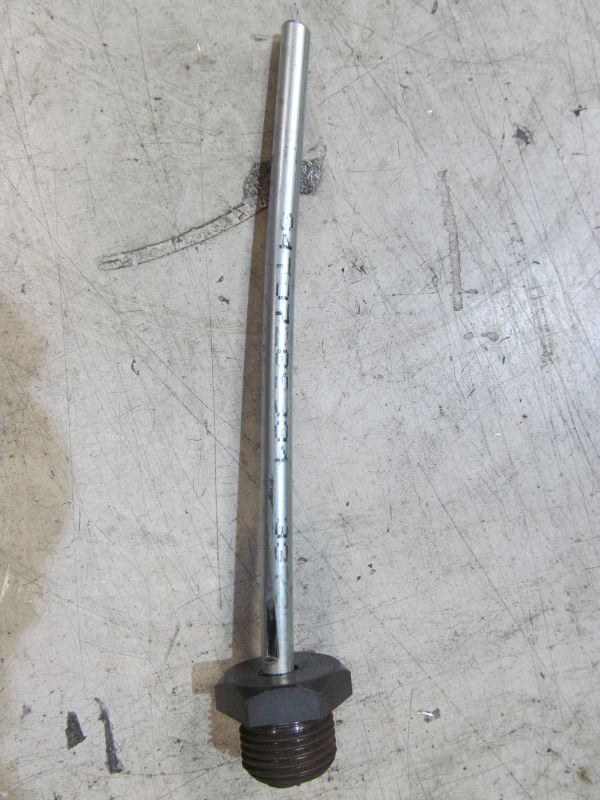

          Tänään tutkiessani löysin halkeaman öljytikun putkesta ja jarrutehostimen putki oli juuresta halki / teippasin toistaiseksi tiiviiksi.
          Putki oli ihan kivikova turbon lähimaastosta ja taipui vasta tulipellin yläreunan suoralta matkalta.. eli öljyputki + letku vaihtoon.

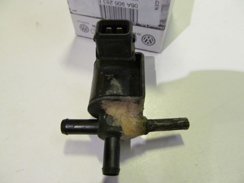

                Vanha N75 venttiili hieman epäilytti, näyttää kokeneen kovia:
                Joten vaihdoin sen uuteen.
                Nyt näyttäisi, että ahtaa ~0.1bar enemmän kuin vanhalla N75 venttiilillä.
                Ihmetellessäni ahtopaineita, Porkkikselta löytyi vakio ohjelma ja latasin sen sisään.. piti tarkistaa josko ohjelmassa olisi vain jotain ihmeellistä.
                Vanha N75 venttiili ahtoi vakio ohjelmalla ~0.5-0.6bar ja uudella N75 ahtaa tasaisesti 0.7bar.

                Kuulemma N75 pulssisuhde näyttää normaalia korkeammalta.

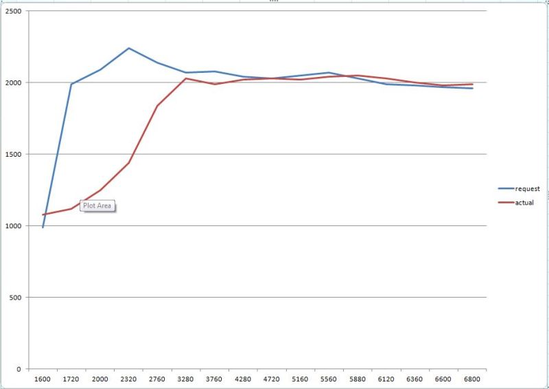

                          Kävin ajamassa kolmos vaihteella logia ahtopaineesta uuden N75 kanssa (ja itse asiassa MAFkin on vaihtunut)
                          Eli nyt näyttäisi seuraavan aika nätisti pyyntiä.
                          Ahtopaineen pyynti on hieman matalampi kuin vuosi sitten.. liekö huono MAF vaikuttanut pyyntiin ja kehno N75 ei saanut pyyntiä toteutumaan.
                          N75 on 3000rpm 70% ja nousee 6000rpm kohdalle lineaarisesti 77%, jolloin ahtopainetta 1bar ja MAF 193g/s.

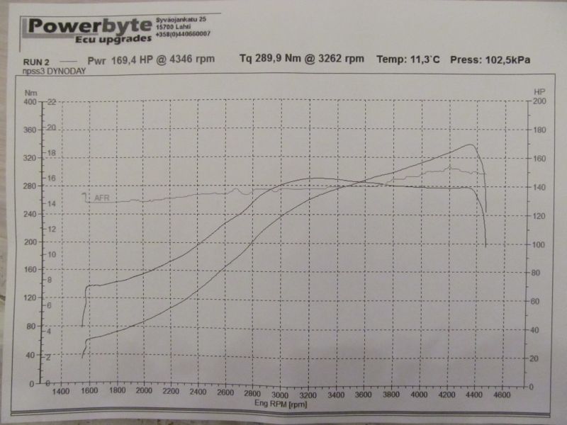

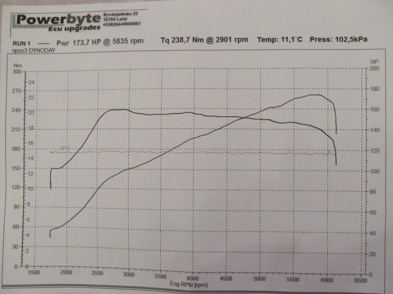

                              Tänään käytiin kokemassa uusia pettymyksiä turbodiesel.fi dynopäivillä Lahden powerbytellä.
                              Latasin ensin sisään vakio ohjelman ja tarkoitus oli ajaa paperille vakion teholukemat.
                              Janne totesi heti, ettei ahtopaine ole vakion luokkaa, eli jää alle..
                              Itse olen logitellut, että pyynti toteutuu, joka on kylläkin ollut 0.7bar, mutta vakiona pitäisi kuulemma olla 0.9bar.
                              Tässä on kyllä erikoinen tuo moottorin kuormitus malli ohjelmassa, kun ahto pyynti tulee jotenkin kuormitus pyynnön kautta.
                              Noh.. Lopputulema oli kuitenkin, että tuo 0.7bar on seos kartalla vielä cruisailu osastoa, joten täyden kaasun rikastukset jäivät tulematta ja läpi kierrosalueen 14.7:1 seokset.
                              Tietenkin teho jäi hieman vakiosta, joska paine ja ilmamäärä alle vakion:
                              Joka tapauksessa ajattelin että vedetään myös viritys ohjelmalla, niin nähdään miten sillä kukkuu..
                              Veto lopetettiin 4400rpm, kun moottori meni vaarallisen laihalle, AFR liki 17:1.
                              Suuttimien aukiolo on jo aika lailla tapissaan..

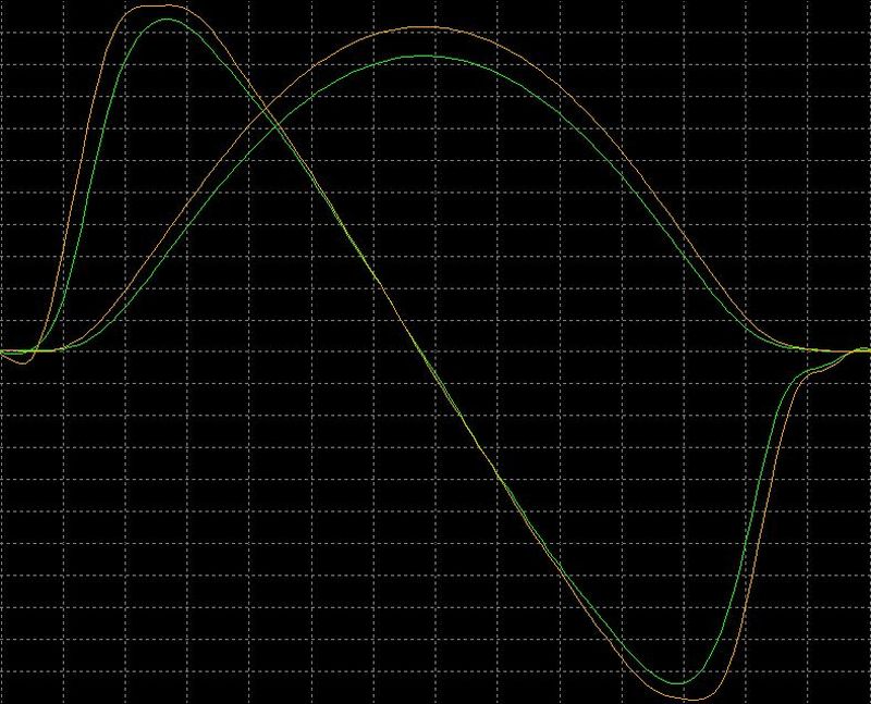

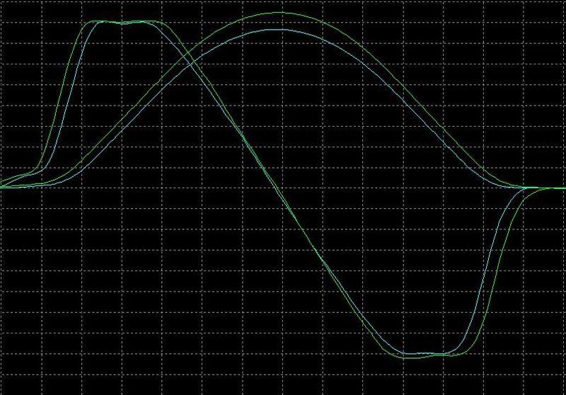

                                        Imunokat, AEB vs ADR, sekä nopeuskuvaaja:
                                        Pakonokat:

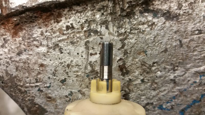

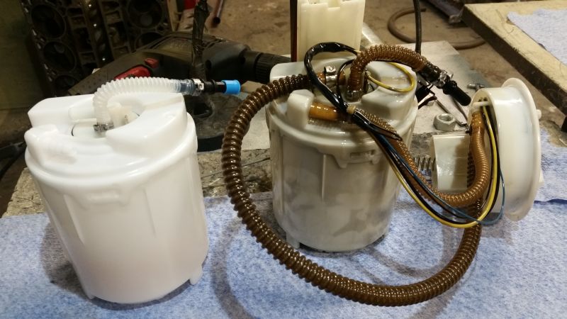

                                              Vaihdoin tänään uuden bensapumpun, tässä vanha ja uusi vielä vieretysten:
                                              Uutta pumppu koteloa en lähtenyt availemaan, etten riko, mutta vanha pumppu pyöri todella nihkeästi..

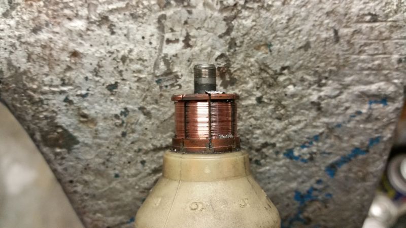

                                              Purkasin vanhan pumpun väkivalloin, jotta näkisin onko jotain selkeitä vikoja.
                                              Kommutaattori oli aika reippaasti kulunut.. huonoa laatua selkeästi, kun tuossa kunnossa jo 260tkm jälkeen:
                                              Samaten akseleissa ja laakereissa ihan miehekkäät kulumat:

                                              Bensapumpun vaihdon jälkeen vakionakin tuntui olevan jonkin verran enemmän puhtia, mutta aiemmin tällä ohjelmalla puutui totaalisesti ja nyt tuntuisi vetävän ihan hienosti.

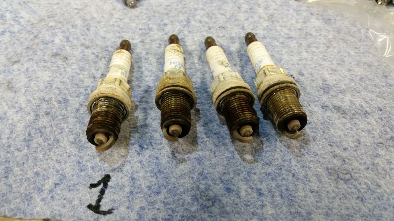

                                                Tulpat vaihdoin varoiksi samalla, kun halusin tarkistaa onko mitään ihmeellisyyksiä laihalla ajamisen jälkeen.
                                                Näillä on nyt ajeltu reilu vuosi ja kohtuu hyviltä nuo näyttivät.
                                                Ei nakutuksen aiheuttamia alumiini hippuja, tai öljyisyyttä havaittavissa, joten olettaisin että perus moottori lienee terve.

                                                        Mullakin laihalle menon syynä oli orkkis bensapumpu. Tosin n.0.7bar ahdot remmillä ei pahemmin paikkoja riko. Ainakin itse olen todennut Boschin 040:n olevan parempi, kuin mitä luvataan.

                                                          Tähän asti ei ole juurikaan ollut tarvetta mitata suorituskykyä..
                                                          Tänään kävin koestamassa GtechPro mittalaittella mitä näytää suoritusarvoiksi.
                                                          Jäniksen pentele syönyt sarjakaapelin, niin en saa tuloksia sirretyä koneelle nätimmiksi käyriksi.
                                                          Ensin rauhallisesti kolmos vaihteelle ja kolmosella kierrosalueen yli.
                                                          60km/h - 8.172s
                                                          80km/h - 9.680s
                                                          100km/h- 11.288s
                                                          120km/h- 13.186s (80-120 siis 3.5s ja 60-120 5s)
                                                          130km/h- 14.327s
                                                          Samoin kokeilin yhden lähdön 0-100km/h.
                                                          Tuloksena 6.4s.
                                                          jotenkin ei tunnu olevan linjassa hanurituntumaan, joten kaivoin tarkemmin kojeesta aikoja.
                                                          0-90km/h - 4.64s
                                                          0-98km/h - 5.5s
                                                          0-100km/h- 6.4s (eli sekunti ja 2km/h lisää)
                                                          0-130km/h- 9.8s
                                                          Ettei vain porkkiksen kohtuuttoman matalille kierroksille sijoittama kierrostenrajoittaja tekisi tepposia =)
                                                          Samasta vedosta
                                                          20m - 2.08s (eli varmaan karvan alle 2s 60ft)
                                                          100m - 5.7s
                                                          200m - 8.99s / 124km/h
                                                          Ykkös vaihteella oli aika tasainen 0.8G kiihtyvyys, kun renkaat hieman luistivat, joten voisi hieman parantua kuivalla asvaltilla.

                                                            Meinaatko, että vois olla jo yli 170 heppaa? :)
                                                            Laitetaan seuraavaan sellainen rundiraja, että on paras.
                                                            Tulpat näyttää siltä, että ovat eläneet akvaariossa.
                                                              Olikos tässä jo suuttimet vaihdettu ja niiden kuntoa tarkkailtu, kun on menny ohkaiselle? Mulla tuota ohkaiselle menoa ilmeni, kun aluksi jostain syystä suuttimet meni alkuaikoina "siirapille", en tiedä, että johtuko tuo sitten viinaan liuottamasta sonnasta koko polttoainesysteemissä vai mistä. Nyt noin vuoden aikana ei ole tuota enää sitten esiintyny. (toki viime syksynä tuli mk2-versio softastakin, mutta en usko että se tuohon vaikuttaisi)
