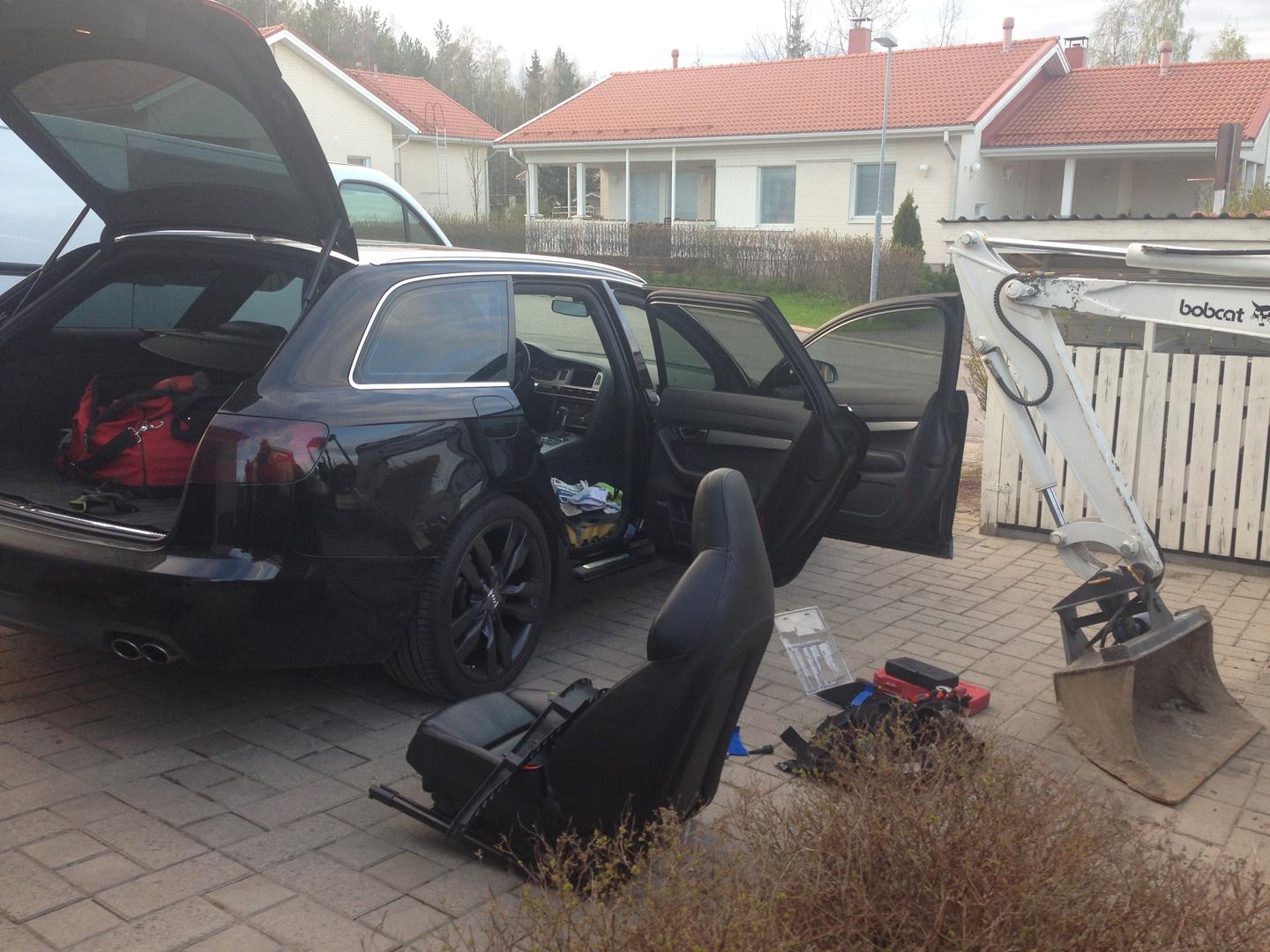

        Viime viikon sateiden myötä tuli vettä apparin puolen jalkatilaan eteen sekä taakse. Sisustaa purkuun ja paikallistamaan vuotoa. Konehuoneen puolelta aloitin purkamalla kaikki rintapellin lähellä olevat suojamuovit pois. Kaukalon imurointi pienistä roskista. kuivalta ja tiiviiltä vaikutti.
        Sitten sisustan kimppuun. Hanskalokero, penkki ja kaikki sivumuovit irti että saa lattiamaton irti. Tutkin tarkasti rintapellin läpiviennit mutta en löytänyt selvää vuotopaikkaa. Kaikki hanskalokeron päällä ja sivuilla olevat pehmusteet ovat kuivat. Maton alla hieman kosteutta mutta ei pahasti. Matto pönkillä ylös ja sisätilan lämppäri puhaltamaan yöksi.
        Seuraavaksi kattoluukun kimppuun. Kattoverhoilut kuivia ja valumisen merkkejä ei näy. Luukun vuotoputkissa ei roskia eikä tukosta. Koeponnistin putket halkeamien varalta mutta ne olivat kunnossa.

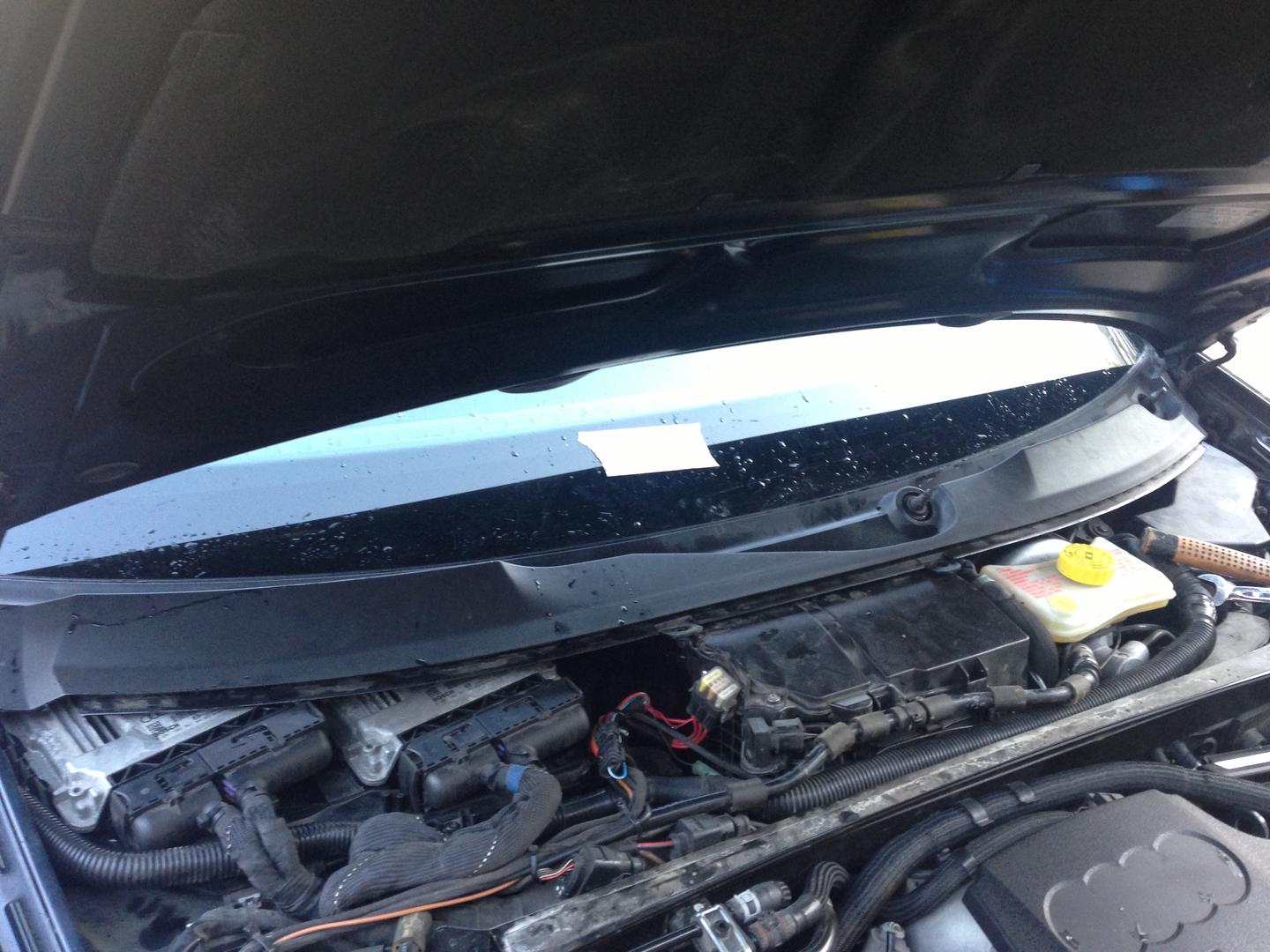

        Ainoaksi mahdolliseksi vuotopaikaksi jäi mielestäni tuulilasi. Se on vaihdettu pari kuukautta sitten ja nyt se oli ensimmäistä kertaa pidempään sateessa. keskiviikkona menee lasiliikkeeseen tutkimuksiin. Testaavat lasin tiiveyden. Lasin alareunassa oleva suojamuovi oli ainakin painamatta paikoilleen jolloin vesi pääsee valumaan rintapeltiä pitkin. Voisikohan vesi päästä lämppärin kautta sisään?
        Onko kellään vuotanut apparin jalkatilaan vettä ja mikä on ollut ratkaisu?
          Revitkö penkin irti bobcatilla :) Mulla kastui vanhassa A4 B6:ssa etu -ja takajalkatilat kun oli ilmastoinnin kondenssiveden poistoputki tukossa.
            Joo revin. Ei ollu sopivaa 12 kulmasta niin otin rajummat keinot käyttöön. Ei tiputa ilmastoinnistakaan. Tarkastin senkin. Tänään vielä varmistui tuokin kun tuli ilmastointi päällä ajeltua koko päivän.

                Tuulilasin alla on muovinen kaukalo josta pyyhkimet tulee läpi. Sen reiät on auki. Tämän muovin alta vesi valuu hienosti alas. Varsinaista kaukaloa tässä ei ole. Apparin puolella on kaksi läpimenoa, toinen lämppärin putkille ja toisesta kulkee päävirtapiuha ja muita johtoja tiivistetyn kotelon kautta. Avasin senkin ja täysin kuiva oli sisältä.
                Kokeilin kylvettää autoa oikein kunnolla mutta en saanut enää vettä kabiiniin. Toivotaan että vuoto ei uusiudu. Lasiliike lupasi tarkastaa tuulilasin saumat ensi viikolla.
                  Jos se vesi lattiaverhoilun alle menee, niin en kyllä usko tuulilasia syypääksi. Akkukaukalosta/ läpivienneistä sitten vika hakemaan tosissaan. Jos vesi menee maton päälle, niin ovi seuraavaksi.
                    Omassa '99 A6 4.2:ssa tuli vedet kapiinin puolelle juurikin tuulilasin alareunasta. Uitti sieltä jostain, ja vettä oli sitten meinaan reilusti! 3 päivää kesti kuivaus...Tuulilasin vaihdolla homma korjaantui.
                      Verhoilun päälle vesi tullut ja siitä valunut alle. Akku on takakontissa. Ovien tiivisteet istuu hyvin. Vaikuttaisi että tulee a-pilarin kohdalta sisään valumalla koska muissa tapauksissa pitäisi olla ylempänäkin märkää. Mystistä.
                        No joo, meillä on €uroista johtuen akku eri päässä :) Kannattaa vilaista ovien kaiuttimien tiivisteet, ettei siitä tule tai oisiko raitisilmasuodattimen kotelon kautta mahdollista?
                          Sitä koteloa kanssa veikkailin itsekkin kun tein tutkimuksia. Sekin näytti kuivalle, mutta tosissaan autollahan oli ajettu kuivassa kelissä jo ainakin päivä. Kuivahan se siinä vaiheessa on! Tuulilasin muovin ollessa irti pääsi vesi valumaan puhaltimen kotelon päälle suoraan. Siitä on yhteys sisälle. Täytyypä kaivaa sisäpuoli auki jotta näkee mihin vesi pääsee kanavia pitkin.
                            Mulla oli Alfassa asennettu tuulilasi vuotavasti vielä sekin jälkeen kun se asennettiin uudelleen vuodon takia. Eli kahdesti väärin ja vettä tuli sisään A-pilareiden tienoolta. Tietysti ihan eri auto, mutta tuulilasin asentaminen oikein tuntuu olevan yllättävän vaikeaa.
                              Tätä epäilen itsellänikin. Huomenna testiin.
                              Laittelen uusia kuvia alustanvaihdon jälkeisestä korosta kunhan saadaan käytyä räpsimässä pesun jälkeen. Kallistelu ja puskeminen väheni kyllä paljon uusien vieterien myötä. Korkokin omaan silmään juuri passeli.
                              Viimeksi muokannut javis; 12.8.2014, 05:40.
                                Lasi tarkastettu ja sieltä ei vuotokohtaa löytynyt. Lasipaikan omistajan kanssa tutkittiin perusteellisesti ja syylliseksi paljastui tuulilasin alareunassa oleva muovi joka ei ollut painettu kunnolla pohjaan. Pääsee vuotamaan suoraan puhaltimen kotelon päälle ja siitä kanavan kautta sisään. Pikku moka ja paljon vaivaa.
