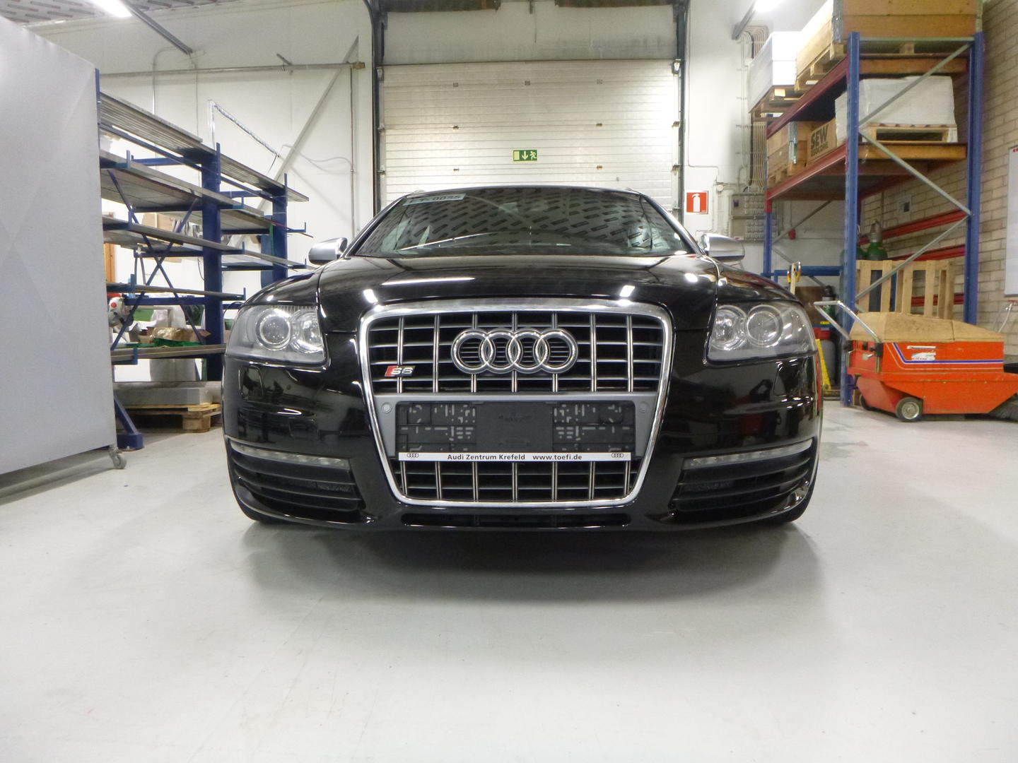

    Auto tuli hommattua loppukesästä 2012. Auto on haettu Saksasta 2010 jonka jälkeen ollut tutun käytössä Virossa. Ostaessani sillä oli ajettu 94 tkm. Varusteina on lähes kaikki mitä saatavissa on ollut. Alunperin piti ajella ilman huolen häivää kohti auringonlaskua, toisin kuitenkin kävi.
    Auton kanssa on ollut pienoista vastoinkäymistä joista ajattelin tänne kirjoitella. Suurimmaksi osaksi muutokset ja korjaukset ovat jo tehty mutta paljon muutosta on vielä tulossa.... Luonnollisesti tämäkin projekti on karannut käsistä.

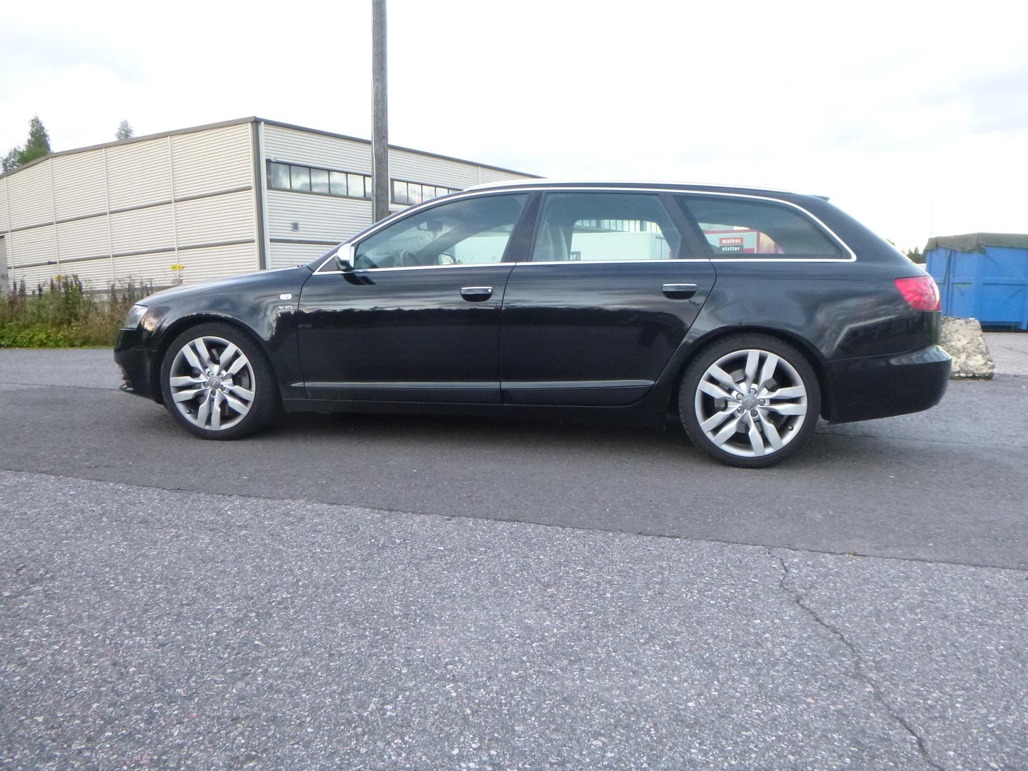

    Tässä lähtö tilanne, maalipinta naarmuilla ja muutenkin nuhjuisessa kunnossa.

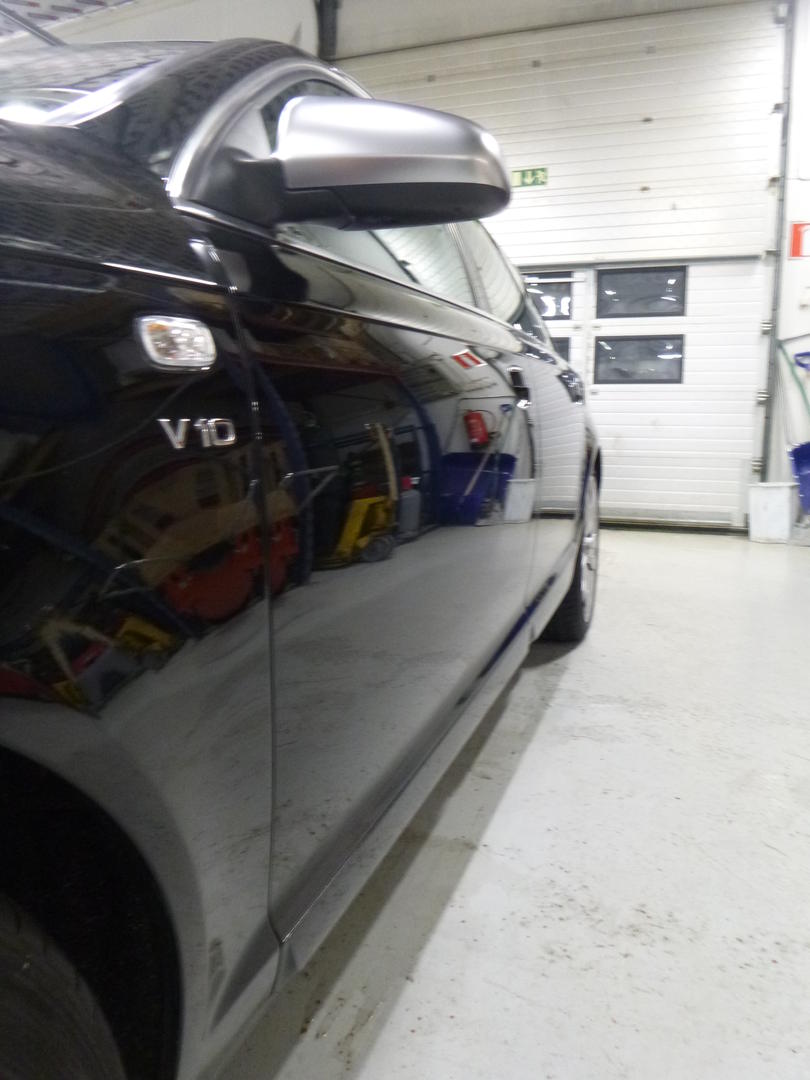

      Autoa ruvettiin siistimään sisäpesun, kunnollisen myllytyksen ja vahauksen voimin. Puuttuvia merkkejä liimailtiin ja pikkuvikoja laiteltiin kuntoon. Siinä vaiheessa auto näytti tältä.

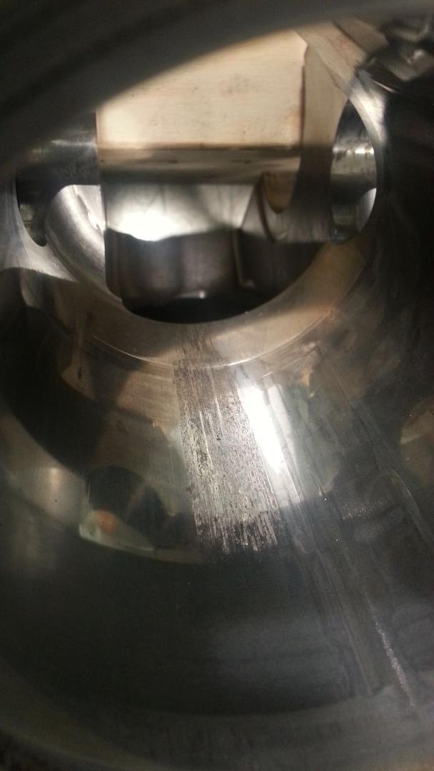

      Pikku hiljaa alkoi ihmetyttää koneen tukkoisuus ja kellolla mitattuna suorituskyky ei ollut sitä mitä piti. Varasin ajan Laakkoselle isoon huoltoon. Huollon jalkeen kärry kiikutettiin Samin Autopajalle imusarjan ja imukanavien puhdistukseen. Samalla piti selvittää tyhjäkäynnillä kuuluva satunnainen naputus venttiilikoneistosta.

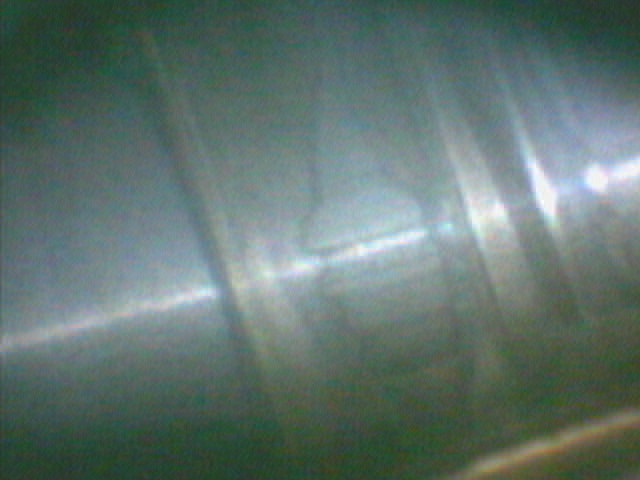

      Puhdistus auttoi hieman ja vetoja tuli lisää mutta silti oltiin vielä kaukana siitä suorituskyvystä mitä tehdas lupaa. Aika varattiin taas Lahden Laakkoselle. Sieltä tulikin sitten hieman tylympää kertomaa. Vasemman puolen huonoimman pytyn puristuspaineet 8,7 ja kahden muunkin reilusti alle 10. Pyttyjen kuvaus tulpanreijästä vahvisti epäilyn. Pinnoitteet kuluneet pytyistä niin paljon että mäntä pääsee keinumaan. Eipa kuulunut naputus venttiilikoneistosta vaan keinuvista männistä.

                              Asian selvittely jatkui Laakkosen kanssa. Selvisi että asiasta on sisäinen tiedoite ja korjausohje. Lisää aiheesta tuolla: http://www.audiclub.fi/audifinns/sho...d.php?t=117327 Minulla on kyseinen tiedoite skannattuna jos joku sitä tarvitsee.
                              Tehdas oli kustantanut näiden korjauksen Good will periaatteella jos auto oli alle 6v vanha tai alle 250tkm ajettu. Oma autonihan oli siis hieman alle 7v, joten apuja ei Laakkosen suunnalta ollut tiedossa. Soittelin WV-autoon josta vastaus oli sama. Sitten kontaktia Saksaan, liikkeeseen josta auto oli ostettu. Autoon oli myytäessä annettu laajennettu takuu. Sekin oli päättynyt luonnollisesti puolisen vuotta aiemmin.

                                  Seuraavaksi alkoi mietintä siitä miten jatketaan. Auton kiertoon laitto oli pois suljettu sillä historia löytyi jo rekisteristä josta selviäsi vika. Laakkosen korjausarvio oli 18t€. Koneeseen olisi vaihdettu vain alakerta. Kyselimme Saksasta hintaa samalle operaatiolle. Saksan hinta oli 21t€, jolloin olisi vaihdettu koko kone. Nämä merkkikorjaamon korjaukset siis jätettiin pois heti kättelyssä.
                                  Aloin etsiä vaihtokonetta ja muutenkin tutkia internetin syövereistä järkevintä ratkaisua. Vaihtokoneita löytyi Ruotsin ja Saksanmaalta runsaasti, hinnat alle 100tkm ajetuille koneille liikkuivat 4,7t€ sekä 8t€ välillä. Vaihtomoottori olisi kuitenkin pitänyt tarkastaa huolella. Puristuspaineiden ja ohivuotojen mittaus olisi pitänyt ainakin suoritta. Moottorin korjausta kyseltiin myös Suomesta. En löytänyt yhtään halukasta korjaajaa. Pinnoitevaurio oli vaatinut kuitenkin lohkon vaihdon.
                                  Lopuksi olin yhteydessä Ruotsiin Nordic Motor Centeriin. LauriJT jo mainitsikin paikan aikaisemmassa viestissään. Siellä heillä on kokemusta kyseisten vaurioiden korjaamisesta. Hinta saatiin kohdalleen ja korjauksesta sovittiin. Edessä oli siis motin irroitus ja rahtaus Ruotsiin.

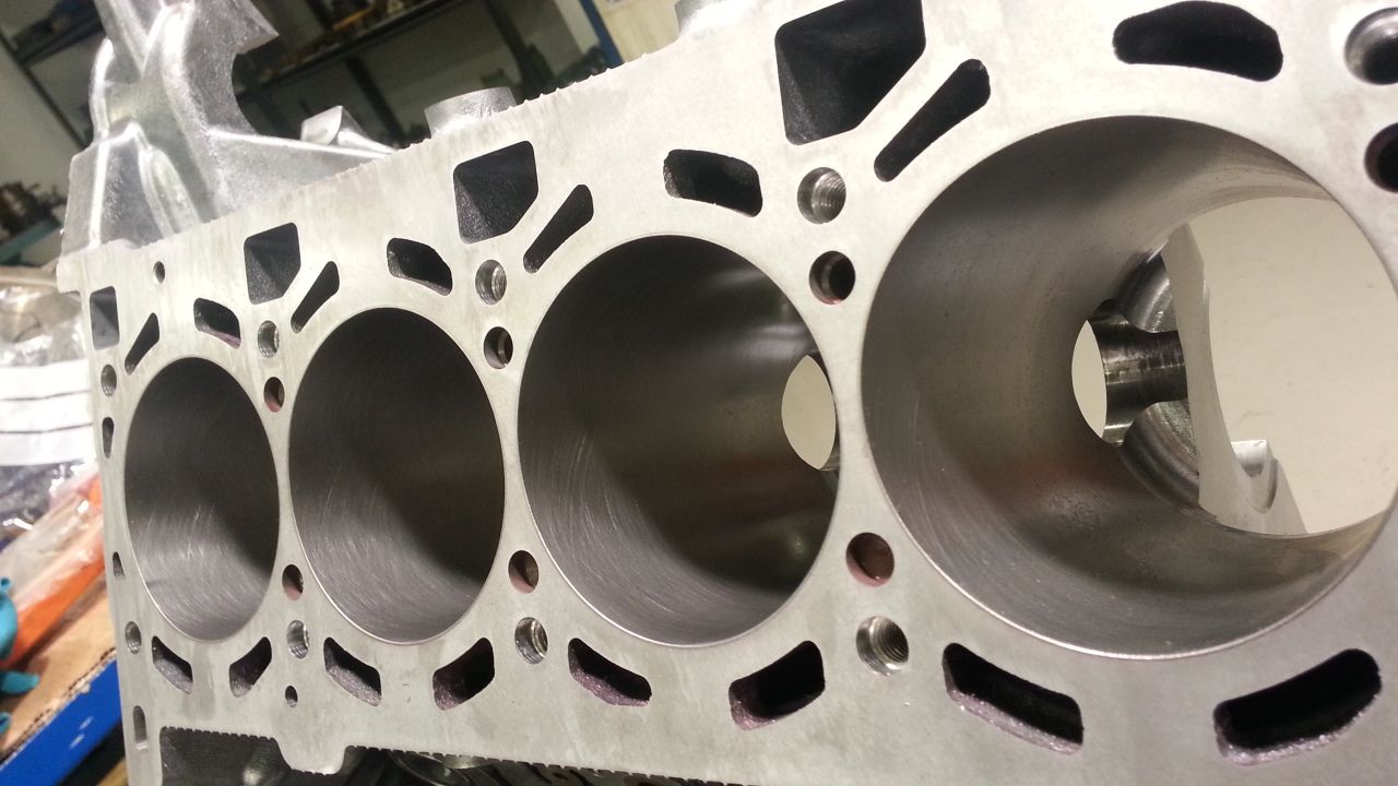

                                            Nordic Motor Centerillä ei ollut sillä hetkellä yhtään BXA konetta valmiina joten sovimme että lähetän heille oman moottorin jonka he korjaavat. Moottori purettiin siellä täysin osiin, myöskin kannet. Lohko porattiin ja putkitettiin. Sisään laitettiin uudet männät. Pinnoitevaurioista ei jatkossa olisi enää huolta. Kaikki liikkuvat tarkastettiin ja kaikki laakerit uusittiin. Kannet ja venttiilit tarkastettiin ja koneistettiin. Venttiilin seetit hiottiin ja venttiilien istutus tehtiin uudestaan. Painimet uusittiin. Kansien kanavia siistittiin samalla. Kaikki jakopään kiristimet, ohjurit sekä ketjut uusittiin. Koneella on vuoden takuu.
                                            Moottorin purki ja kasasi sama vanhempi ukkeli jolla on todella vankka kokemus. Googlettelin silloin kyseistä henkilöä. Oli puuhastellut monessakin moottoripajassa. Koitin etsiä kyseisien henkilön nimeä sähköposteista mutta en ikävä kyllä löytänyt enää nimeä...
                                            Kaikenkaikkiaan Firman toiminta oli erittäin ammattitaitoista ja kaikkiin kysymyksiin tuli vastaus nopesti. Voin lämpimästi suositella kyseistä narikkaa kaikille. Korjaus tosin venyi hieman luvatusta 2-3 viikosta 7 vikkoon. Ongelmana oli muutamien osien saatavuus. Asia olisi saanut marmorilta mutta hinta niille olisi ollut huomattavasti korkeampi. Kaikki käytetyt osat olivat alkuperäisosia paitsi männät ovat muistaakseni JE-Pistonsin tekeleitä.
                                            Remontin hinta moottorin osalta oli rahteineen 9300€. Tämän päälle tuli vaihtotyö ja siinä tarvittavat tiivisteet, nesteet ja pultit. Vaihdon hoiti Lahden Mekonomen, jota voin myöskin suositella erittäin joustavan ja osaavan palvelun johdosta. Homma onnistui kerralla.
                                            Kuvissa on pahiten vauriotunut sylinteri sekä koneistettu lohko putkituksen jälkeen.

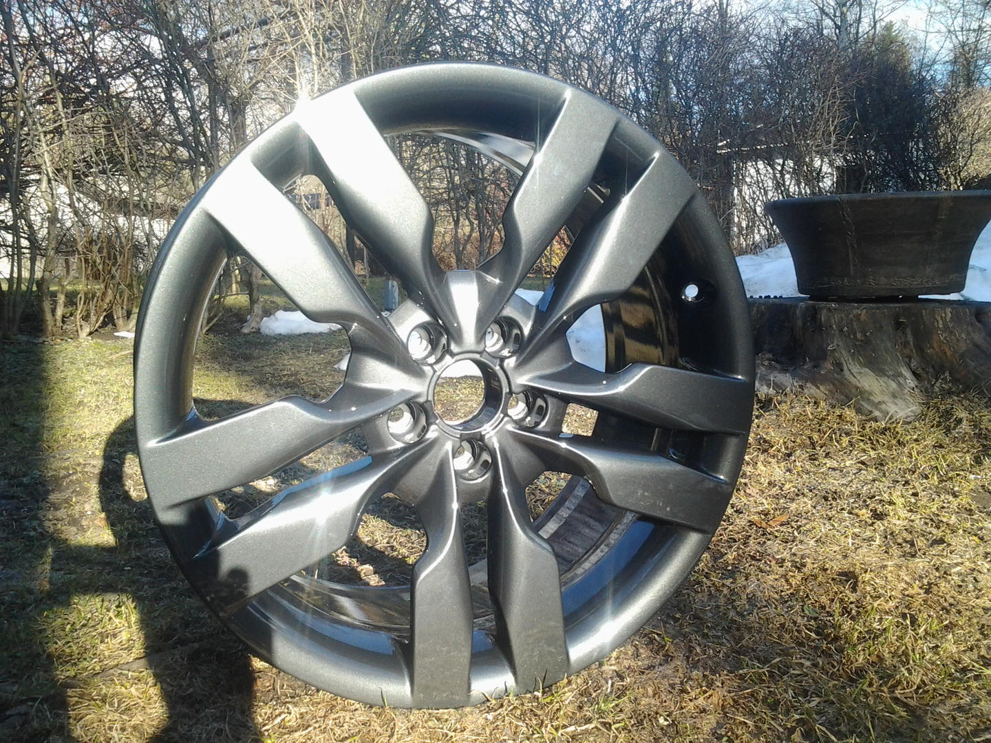

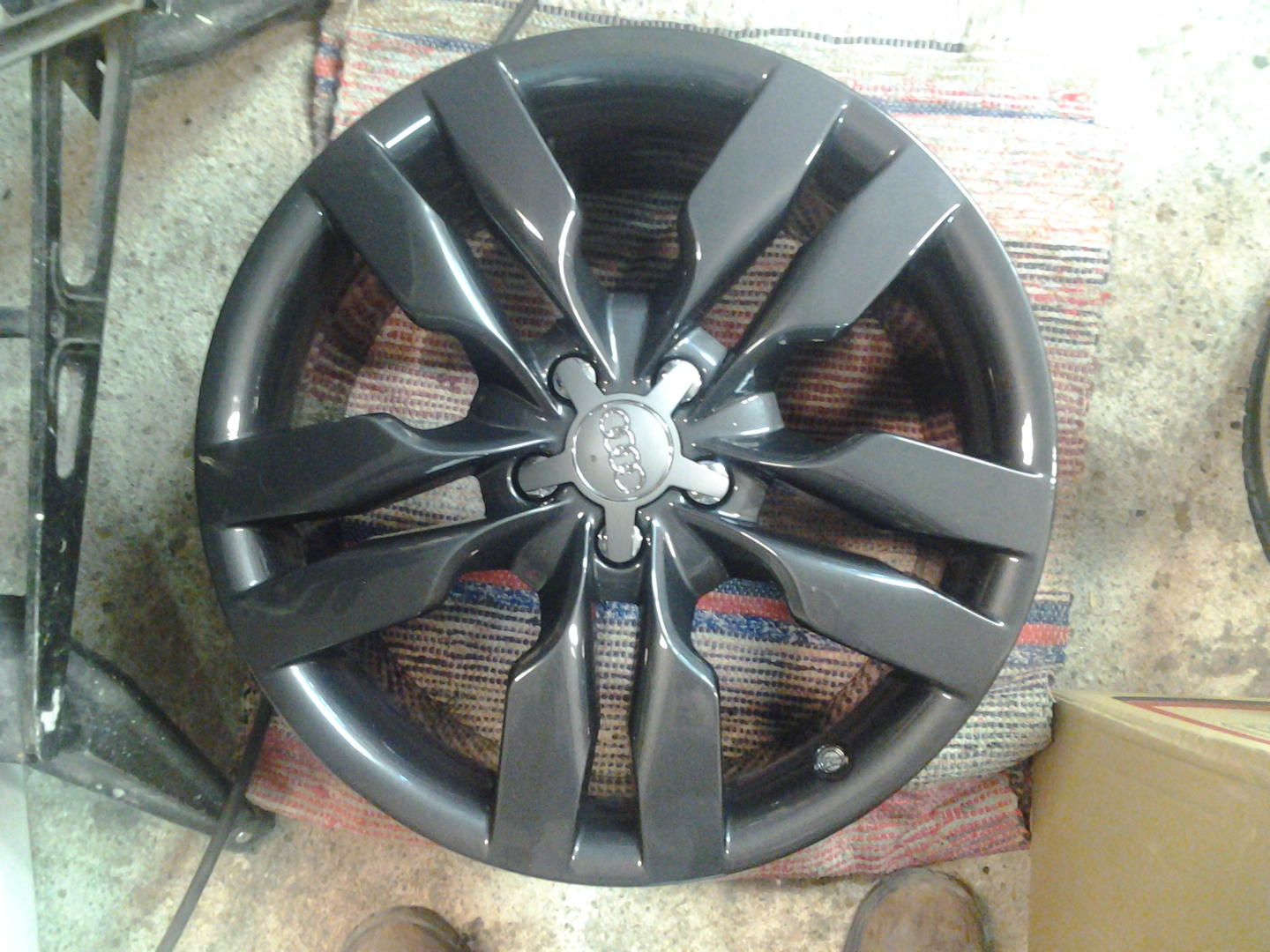

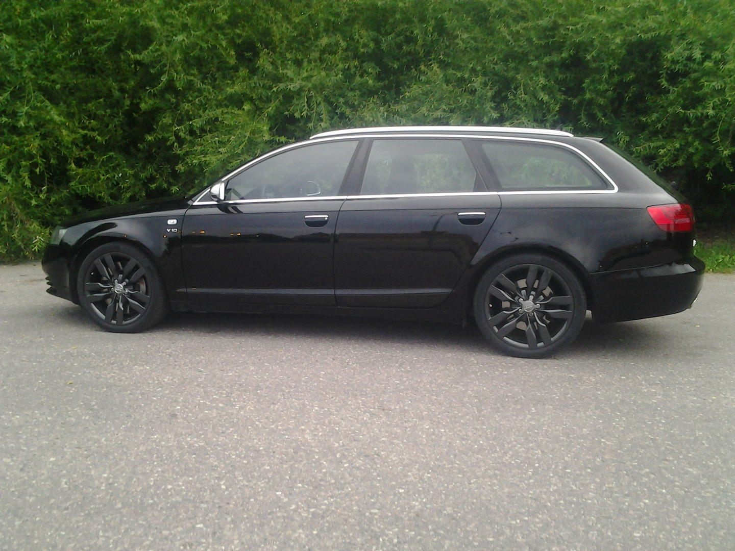

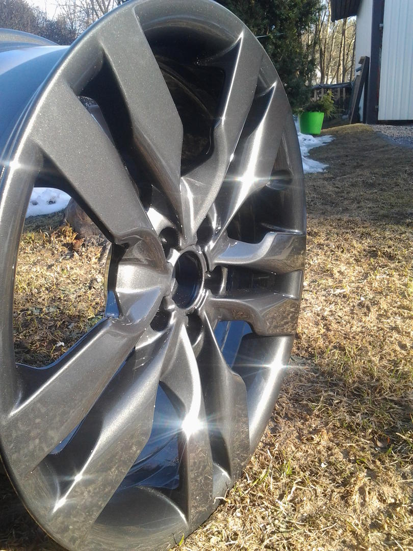

                                                  Samaan aikaan kun selvittelin moottoriongelmia, tuli hierottua pohjia vanteisiin. Maalit pintaan ja kumeiksi hommailin Continental SportContact 5 265/35/19.
                                                    Ai ne tekee siellä noin perusteellista työtä, luulin että ne vaan toimittaa kunnostettuja koneita. Tuo pulju pitää sitten kyllä laittaa muistiin. Ja hinnasta täytyy sanoa että edullinen on kun ottaa huomioon mitä se sisältää.
                                                      Eikö suomesta tosiaan löytynyt pajaa tohon putkitushommaan?
                                                        Ei löytynyt. Parista paikasta kysyin. Vastaus oli että vaativa homma ja ei halua lähteä kokeilemaan. Kuulemani mukaan ei mikään helpoin putkitettava. Koneistus vaatii tietoa ja riittävän järeän kaluston. Putket jotka painetaan sisään ovat todella ohutseinämäisiä ja pitää onnistua kerralla, muuten homma joudutaan aloittamaan alusta. Nordic Motorkin oli putkittanut vasta muutaman kokonaan itse. Aikaisemmin olivat teettäneet työn alihankintana jollain muulla Ruotsalaisella pajalla.
                                                          Muutokset jäivät viime kesän osalta motin korjaukseen ja ulkoasun siistimiseen. Vanteiden maalaamiseen ja kumien laittoon. Pultattavat speicerit eteen ja taakse asentelin myös. Kesä ajeltiinkin seuraavalla lookilla.

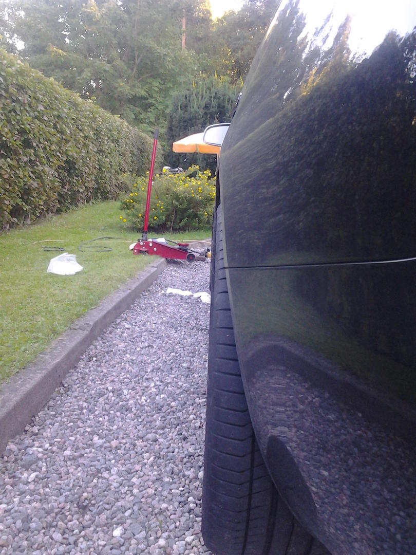

                                                            Kevät toi taas auton korkeuden laskutarpeet. Hommahan hoitui H&R jousisarjalla. Samalla tuli tilattua kapeampia spacereita.
