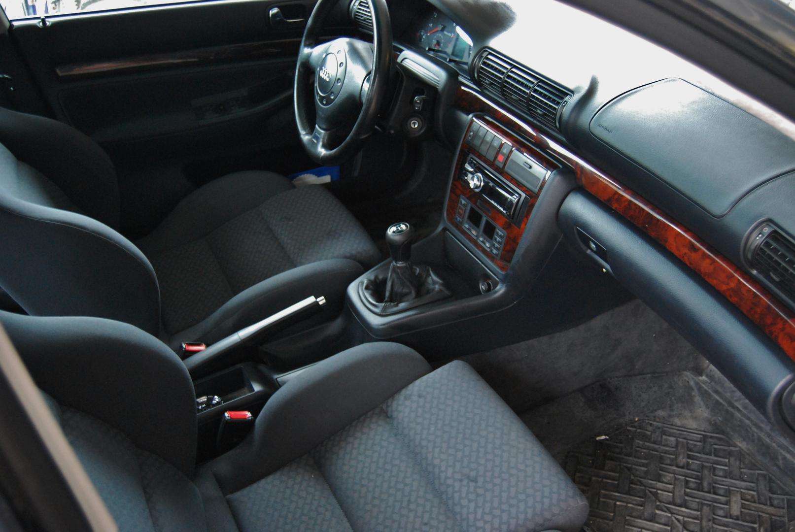

    Sisusta:
    - 4x sähköikkunat
    - Kattoluukku, sähköinen
    - Autom. ilmastointi
    - Ajotietokone
    - Edessä puolikuppi penkit
    - Tumma alaosa, katto ja pilarit vaaleat.

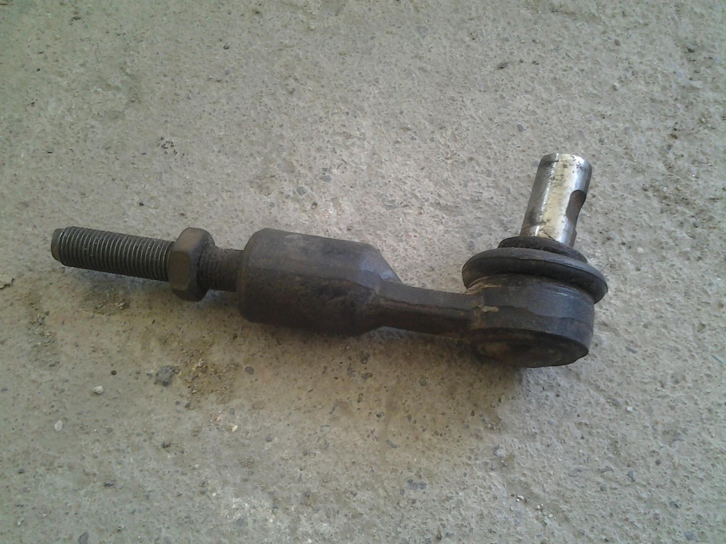

                                      Eilen kävin nelipyöräsuuntauksessa, mutta homma tyssäsi heti kun kuskinpuolen raidetangonpää väljä, samalla tuli ilmi rikkinäinen vetonivelen suojakumi. Muuten alusta hyvässä kunnossa.
                                      Tänään sitten vaihtelin raidetangonpään ja suojakumen. Uusiahan ei tarvinnut ostaa, kun purkuautosta löyty hyvänkuntoiset osat. (Siihen juuri alustan osaa uusittu rankalla kädellä ennen ulosajoa..).

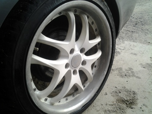

                                        Huomenna tai ensviikolla alkaa nitromorssilla lotraaminen, vanteiden huulet olisi tarkoitus kiilloitella..
                                          Osta mielummin jotain ihan oikeaa maalinpoistoainetta. Nykyinen Nitromors on maalinpoistoaineena suunnilleen yhtä tehokasta kuin kaurapuuro. Tiivisteenirroitusainetta olen itse käyttänyt.
                                            Ostinpa kuitenkin tuollaista RK Maalinpoistoainetta, halpaa sellaista. Noin 45 minuutin päästä maali lähtee aika helposti rappaamalla, painepesurilla jos vetelis pois ne.
                                              Voi voi, nyt mentiin perse edellä puuhun, olisi pitänyt tarkemmin ajatella että minkälainen homma tuo kiilloitus on..
                                              Joku sorvi tai vastaava mihin vanteet saisi kiinni ja pyörimään niin olisi kyllä kohdallaan. Tai jollekkin muulle jolla sellainen olisi. Paljonkohan perisi maksua jos itse poistaisin maalit, mutta veisi jollekkin muulle kiillotettavaksi.
                                              Ja sellainen, että miten tuollainen vanne on hapettumaan kiillotetusta kohdasta?
                                                Porakoneella, lumppulaikalla ja kiilotusvahalla ne saa kyllä kiiltämään ilman sorviakin.
                                                Maalinpoiston jälkeen hiominen vesissä jonnekki 1000-2000 asti, sen jälkeen vahalla kiilto pintaan.
                                                Kiillotukseen/viimeistelyyn voi käyttää myös esim. autoglym metal polish tai autosol kiillotustahnaa.
                                                Kiillotettu pinta hapettuu herkästi. Kannattaa suojata kiillotetut osat vahalla ja putsata/vahata niitä muutenkin usein.
                                                  Jees, pitääpä hommailla.
                                                  Kahdesta vanteesta maalit lähtenyt, aikaa vieväähän se on. Mutta melko pelleilyähän tämä on, kun täytyy aina laitella vanteet alle jotta voi ajaa tarvittavat ajot..ottaa päähän. Näillä näkymin ensiviikon jälkeen on aikaa enemmän, jos silloin saisi aina vanteet valmiiksi asti.
                                                  Pitää hiomalla ja muuten fiksailla sitten tuo rajaus maalin ja kiilloituksen välille. Katsoo mitä näistä tuleepi.
                                                    Tänään aloittelin kahta vannetta hinkkaamaan.
                                                    Täytyi lähtä ihan sieltä 180 karheudesta etenemään, kun vanne täynnä sellaista pientä koloa tms, vissiinkin hiekkapuhalluksesta? Hinkkasin tänään 240 asti, vielä on hommaa ja paljon. Miten tuon maalin ja kiillotuksen rajauksen tekisi?
                                                      Vanteet sai sitten tänään uuden värin. Keskikupeille pitäisi jotain kehitellä..
