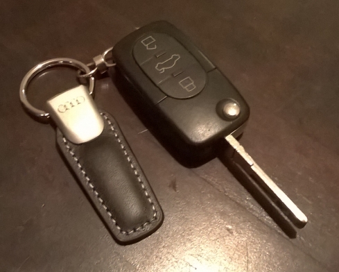

              Hukatun avaimen tilalle olen projektoinut uutta:
              - foorumilta jonkun vanha lähetin ja rfid (25e)
              - ebaystä kokonainen tyhjä kuori jyrsimättömällä avaimella (10e)
              - avaimen jyrsintä (30e, aavistuksen ehkä suolainen hinta, Isokadulla Pepperssiä vastapäätä joku liike)
              Kaukosäätimen paritus (ja vanhan disablointi) onnistui nätisti VCDS:llä eli total 65e ja muuten siis valmis mutta vielä uupuu immon konffaus sille uudelle avaimelle.
              Pikainen laskutoimitus osoittaa että koska koko prosessi olis maksanu Audicenterillä 270e ja tällä jyrsijäliikkeellä 250e, mulla on vielä 185e tuhlata vag tachoon tai muihin mahdollisiin softiin ja kaapeleihin. Ja jos ei sittenkään onnistu niin otan nämä oppirahoina ja teippaan sen toimivan rfid:n lukkopesän lähelle pysyvästi -> immon disablointi dirty workaround.
                Tai sit vaan softaa immon pois. Pääsee vähemmällä.
                  Avainprojekti saatiin päätökseen. Edellämainittujen lisäksi tarvittiin siis vag tachon hankinta jolla selvisi auton pin-koodi. Ja kun sen tietää, onnistuu rfid:n paritus vcds:llä:
                  http://wiki.ross-tech.com/wiki/index..._%28Cluster%29
                  Kirsikaksi kakkuun uusi avaimenperä ja koko setti siis kustansi noin 90e, jättäen vag tachon työkaluksi tulevaisuuteen sekä taas paljon uutta oppia.
