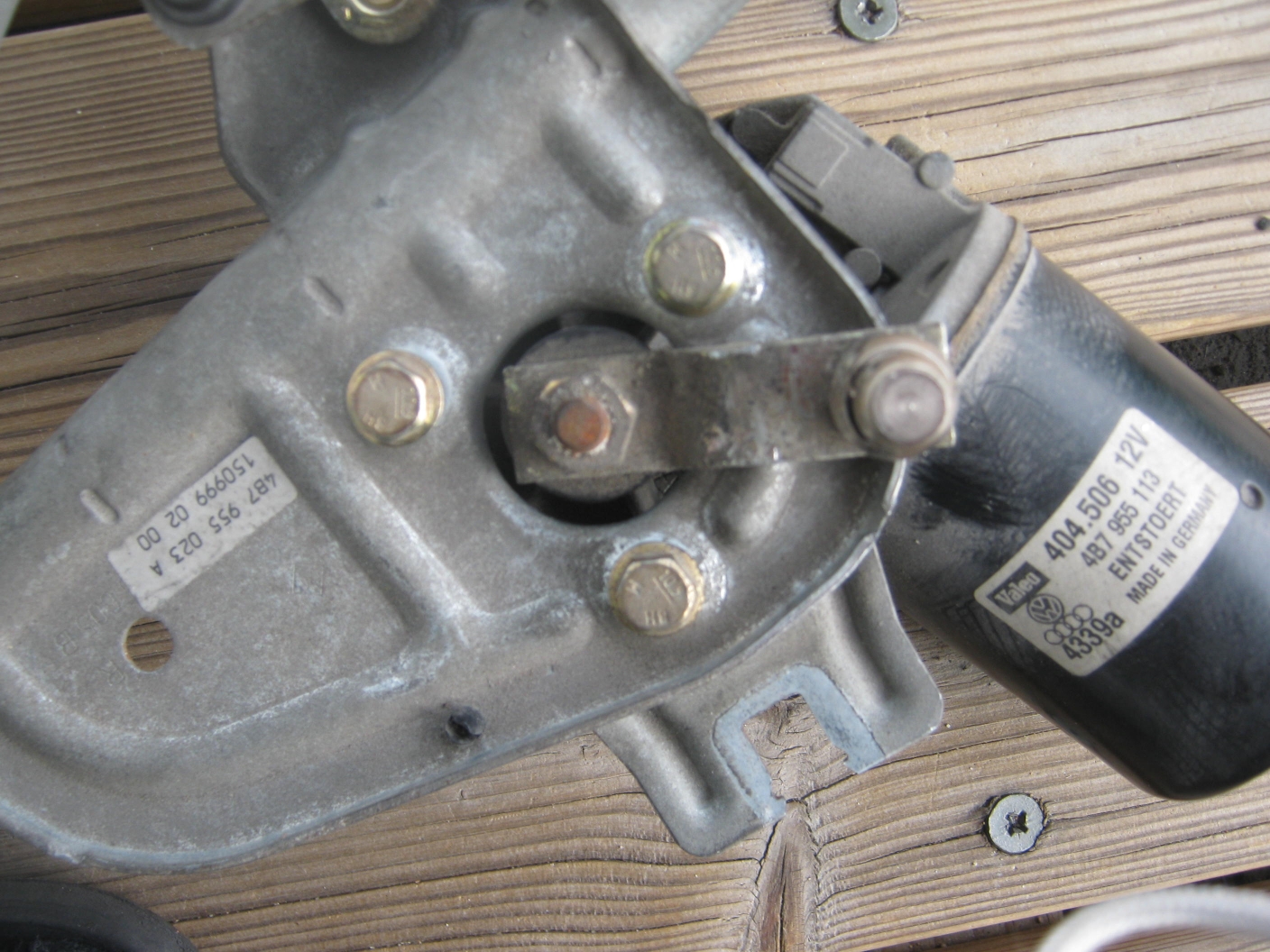

    Pyyhkimien vivuston korjaus
    Täältäkin foorumilta löytyy keskustelua ja ohjeita jumiutuneen vivuston puhdistamiseen ja rasvaukseen. Lisäksi tässä on hyvät vinkit tekemiseen kuvien kera: http://www.audiworld.com/tech/misc44.shtml
    Päätin siis aurinkoisen sunnuntain kunniaksi touhuta auton parissa, sillä ajoittain pyyhintä hidastuu merkittävästi. Suosittelen korjaavia toimenpiteitä kun oireet alkavat, moottori on nimittäin erittäin voimakas ja ennenkuin moottori itse tai jotain isosti hajoaa, rasvaaminen on kuitenkin siihen nähden edullinen ja helppo ratkaisu.
    Pyyhkijän varret lähti irti ilman ulosvetäjää, crc ja ronski nitkuttaminen juuresta käsin tehosi. Tässä vaiheessa on sama missä asennossa pyyhkijät on, takaisin ne kannattaa laittaa kuitenkin vaakatasossa, johon moottorin saa aina ajettua.

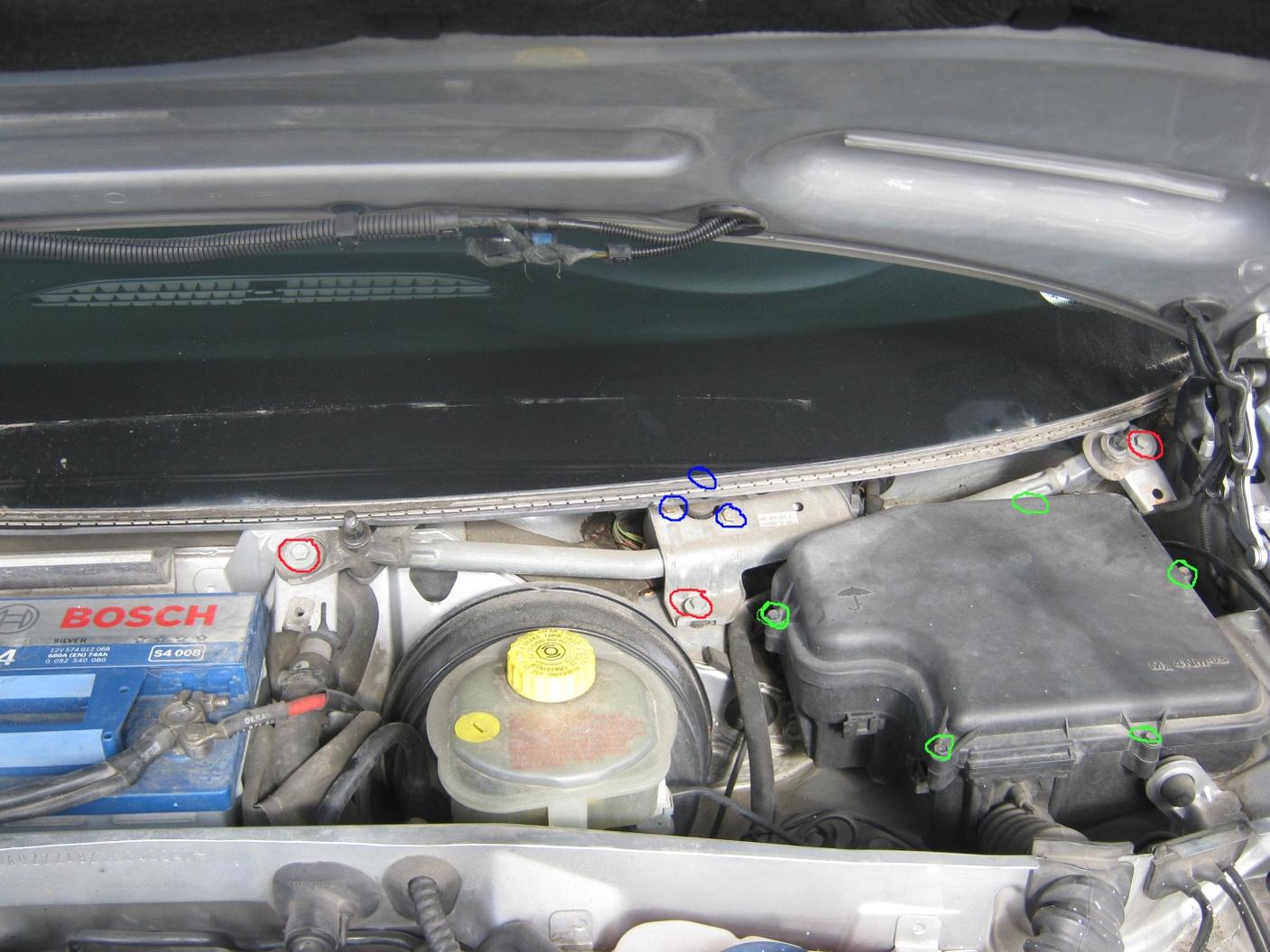

    Kuvan tilanteeseen pääsee irroittamalla ensin akkuakin suojaavan muovin, lähtee ilman työkaluja ensin poistamalla tiiviste moottoritilan välistä ja ihan nostamalla. Toinen kapea muovisuojus tuulilasin edessä on kiinni kolmella ruuvilla (reunoissa ja keskellä) ja lähtee sitten ihan käsin nostamalla. Mulla se lähti irti ja meni takas kiinni liiankin helpon oloisesti, jossain keskuteluissa niihin oli kuulemma pitänyt käyttää enemmänkin voimaa.
    Suojamuovit irti ja avattavat pultit
    Vivusto on selkeästi kiinni kolmella pultilla (punaiset), mutta en ainakaan minä saanut sitä mitenkään sopimaan sieltä ulos tässä vaiheessa.
    Moottorinohjauksen elektroniikan suojakuori (vihreä) pitää myös irroittaa lisätilaa saadakseen. Lisäksi pyyhkijän moottori piti irroittaa kolmella pultilla (siniset) että vivuston sai ulos. Se on siltikin ahdas ja ainakin takas laittaessa piti moottorissa kiinni olevat yhdystangot olla irrallaan, joten ne voi kokeilla irroittaa jo nyt mikäli onnistuu, lähtee ihan nostamalla, mutta on tiukassa.
    Vivusto irrallaan

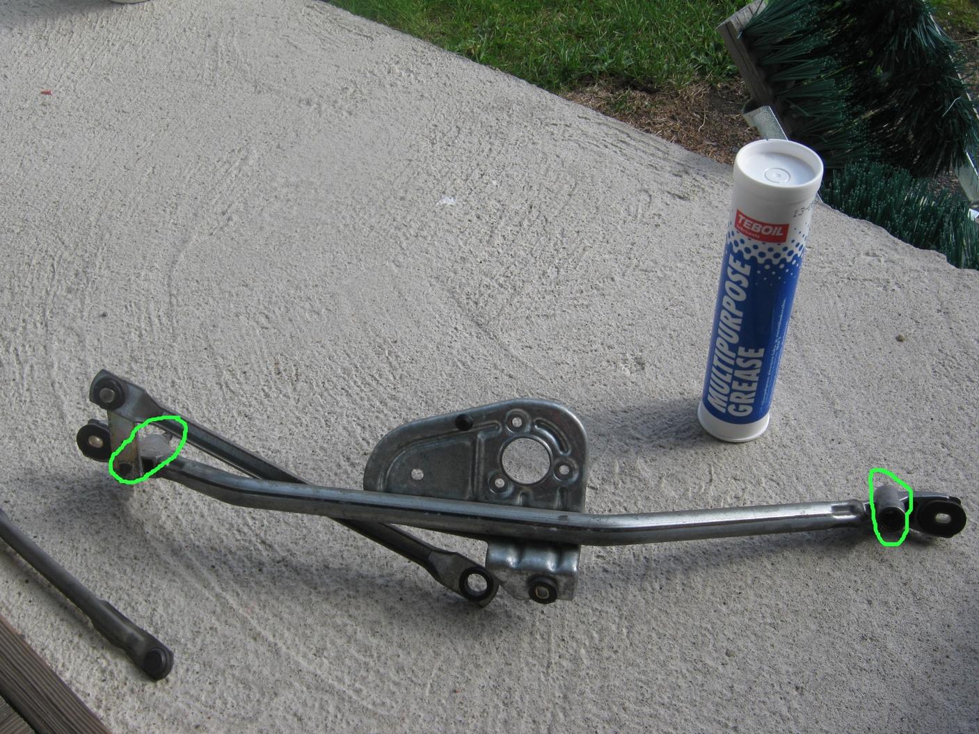

    Vika oli sama kuin kaikilla muillakin, eli toinen puoli menee jumiin. Kannattaa samalla tietysti käyttää irti ja putsata sekä rasvata molemmat. Kuvassa toinen paikallaan ja toinen irti.
    Rakenne on jo sen oloinen että se ei kestä, eli kolossa on vain kaksi kupariholkkia johon akseli tulee. Sitä pitää kiinni lukitusrengas ja sen kun irroittaa niin minulla toinen lähti ihan käsin, jumipuoli vaati sitten voimaa. Tämä asentaja muistaa ensikerralla vasaraa käyttäessä pistää siihen vaikka mutterin ensin, sillä nyt kun löin suoraan tapin päähän, meni siitä ne kierteet huonoksi ja oli iso vaiva saada mutteri pyörimään takaisin, elämä opettaa IT-miestä...
    Putsasin irtoliasta, hioin, rasvasin ja kasasin. Hermot meni vivustoa irroittaessa ja erityisesti takaisin laittaessa useasti, aikaa ehkä 3-4 tuntia, mutta nyt pyyhkii. Viimeisessä kuvassa koodi vivustolle ja moottorille jos joku tarvii uusia niitä.

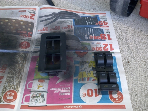

              Naarmuisten sisäkahvojen ehostusta
              Kahva "sisäpuolelta" ja se muovi missä sähköikkunoiden napit on, oli erittäin naarmuinen. Napit lähtee kätevästi irti ihan meisselillä painamalla kahvan alla olevasta reiästä.
              http://www.audiclub.fi/audifinns/att...1&d=1377407631
              En tiedä onko tehtaalta asti, että näissä naarmuuntuneissa osissa on semmoinen tahmea pinnoite ja itseasiassa se muovi ei ollut naarmuinen vaan se pinta oli vain mennyt pilalle. En myöskään tiedä millainen tuntuma tässä paljon puhutussa plastidipissä on, mutta voisin kuvitella että tässä oli joku sen tyyppinen...

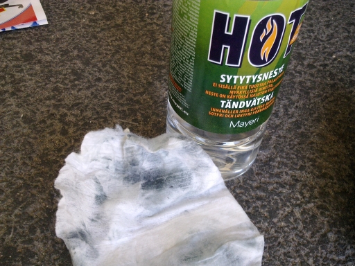

              Autokatosasentajalla ei ollut muuta pyyhintään sopivaa kuin bräkleeniä sekä grillin sytytysnestettä, joka osoittautui erittäin tehokkaaksi poistamaan tätä pintaa. Lisäksi 600 hiomapaperi auttoi hieman.
              http://www.audiclub.fi/audifinns/att...1&d=1377407675
              En irroittanut kahvaosaa vaan työstin paikallaan, näppäinten alusmuovin putsauksen jälkeen suihkautin ohuesti kilikali-mattamustalla, kuten myös kahvan sisäosaa huolellisen maalarinteippauksen jälkeen. Lopputulos oli yllättävänkin siisti vaivaan nähden eikä enää häiritse silmää läheskään niin paljon.

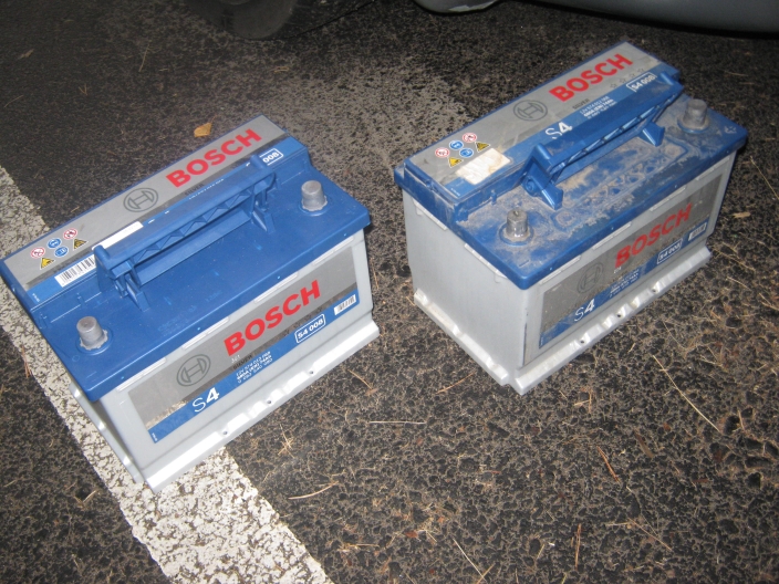

                                Yleensä jää talvihuollot hetkeen kun lumi on jo maassa ja pakkasta reilusti. Tällä kertaa olin kuitenkin kaukaa viisas ja olemattomista asennustiloista johtuen pieni värkkäily on kivempi hoitaa lämpimässä syysillassa kuin purevassa pakkasessa.
                                Startti pyöritti jo ostohetkellä aavistuksen nihkeästi ja kerran vag-comilla leikkiessä 30min sisävalojen ja radion virta söi akun tyhjäksi. Lepojännite oli täynnäkin alle 12V ja akku huoltovapaa joten suunta Motonetiin. Paras ja edullisin vaihtoehto oli juuri sama kuin vanha Bosch S4 74Ah.

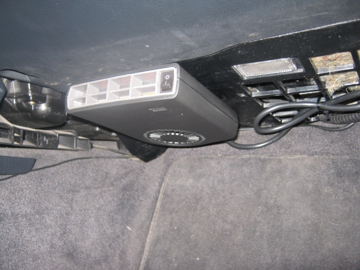

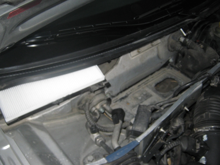

                                Samalla mukaan tarttui raitisilmasuodatin ja Defan Termini 1350. Sen asennus oli nihkeästä työasennosta ja veikeistä kiinnityslevyn korotuspaloista johtuen tuskallista, mutta lopputulos onnistunut.
                                Kuuluisiko tuossa raitisilmasuodattimen päällä olla joku kotelo? Näin ainakin suodattimen asennuskuvien mukaan ja pari sen oloista reikää alustassa on. Jos pitäisi, ei ilmeisesti suurempaa haittaa sen puuttumisesta kuitenkaan ole?
                                  Kuuluu olla pleksi päällä. Voi lorotella vettä tuota kauttaa sisälle

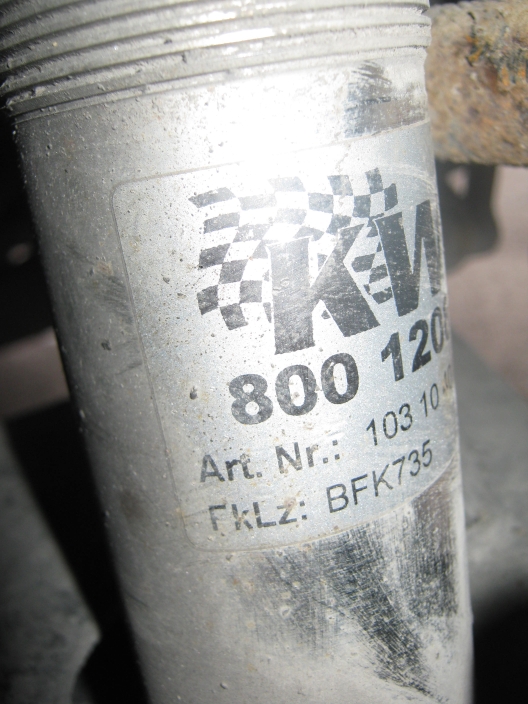

                                    Olin aiemmin kurkkinut että joku säädettävä sarja siellä on, kuvista ja Googlella päätellen KW Coilover Kit versio X, osaako joku kertoa tarkemmin? (takana tekstiä KW 800 1208) Talvivanteiden ET on kuitenkin 5mm pienempi ja ulkonäkö ehostui jo sillä hetkeksi :) Päätin siis jättää säätämisenkin keväälle, on lumelle hieman enemmän tilaa kasaantua...
                                    Kaikki vetonivelten suojakumet ja jarrut oli lähemmällä tutustumisella ehjiä ja hyvässä kunnossa. Olen siis toistaiseksi erittäin tyytyväinen hankintaan.
                                      Pikaisella googletuksella voisin arvata, että alusta ois variante 1.

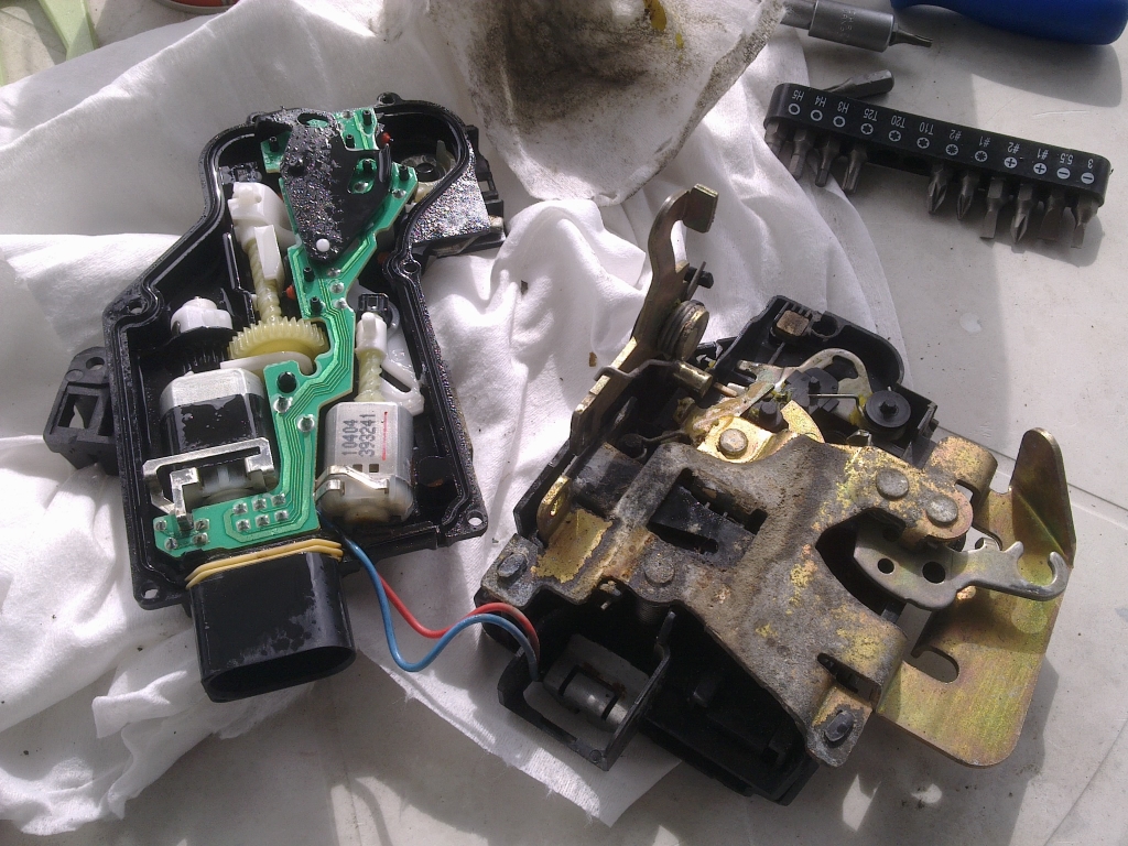

                                                          Oven lukon irroitus ja putsaus

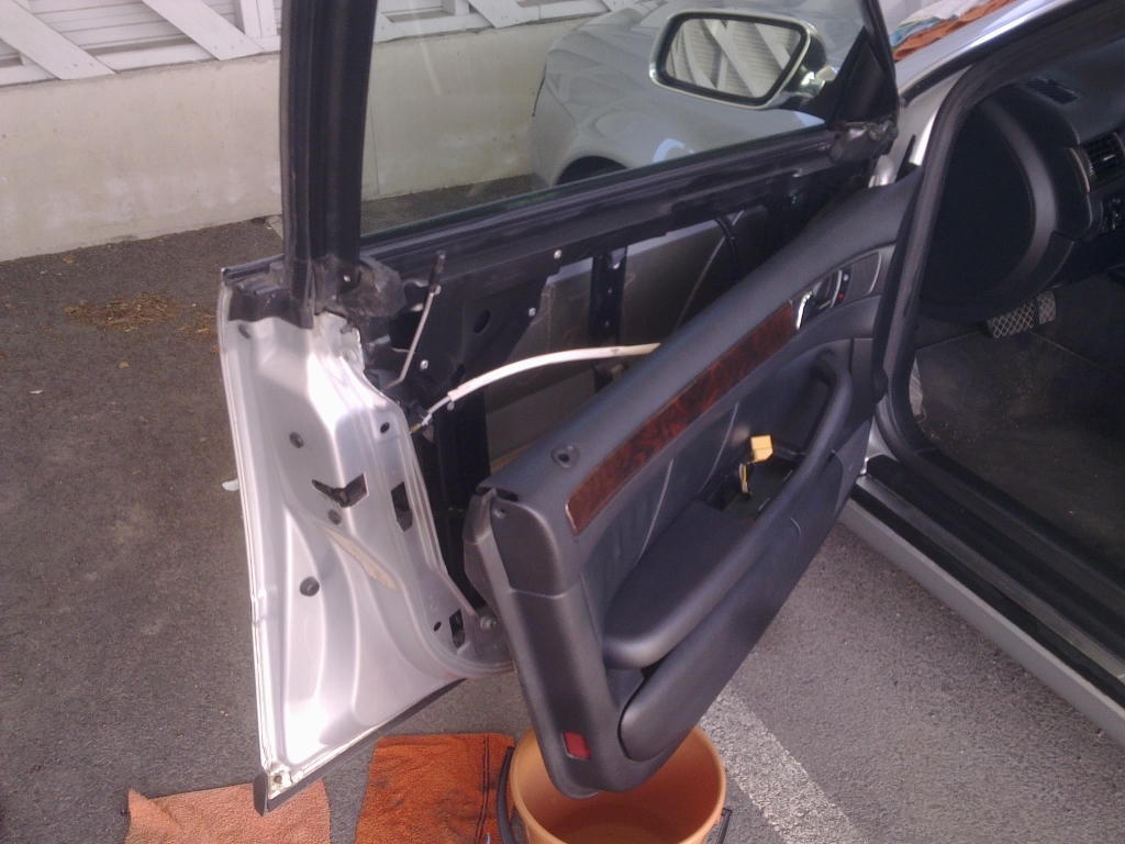

                                                          Kesä ja katoksessa taas viihtyy siiderin kanssa. Työn alle pakkasella temppuileva kuskin lukko (listan kohta b), joka lienee jokaisen 4B:n omistavan ongelma. Työ meinasi pysähtyä ennen alkua, sillä itse lukkomekanismi on kiinni ovessa kahdella XZN(?) päisellä pultilla johon työkalua ei tietysti ollut. Ja voin vahvistaa tuon toisen ohjeen varoituksen että torxilla ei kannata kokeilla, pyörii tyhjää ja särkee hampaat :( Onneksi aika läheltä löytyi oikea irtokärki lainaan. Tätä se on rivitaloasujan elämä...
                                                          Ao. ohjeista kuitenkin käy pääpiirteet selville:
                                                          ovipanelin irroitus: http://www.youtube.com/watch?v=wx-BfcuK8b4
                                                          Koko paneli ja ikkunakehys: http://www.youtube.com/watch?v=Cid-HT3x1kQ
                                                          Ehkä joku ammattilainen irroittaa ja asentaa lukon ikkuna ja ovipaneli paikallaan (kuva 1), mutta parin Fizzin jälkeen totesin että en ainakaan minä.
                                                          Ikkuna runkoineen on aika kätevä nostaa pois, kiinni neljällä pultilla. Kannattaa jotenki merkitä niiden säätökiilojen kohdat! Isompi vaiva on melkein johtoliitinten irroituksessa. (kuva 2)
                                                          Sitten vaan osa pöydälle, bräkleenillä reilusti puhtaaksi ja crc:tä + vaseliinia perään. Elektroniikkaosan käytin auki, toisen mekaanisen jätin osiin purkamatta kun en ollut vakuuttunut että osaan ne kaikki jousihässäkät kasata. (kuva 3)
                                                          Lukko pelaa nyt ainakin jouhevammin kuin aiemmin, ensi talvena vasta näkee oliko tästä jumpasta mitään isompaa hyötyä.
