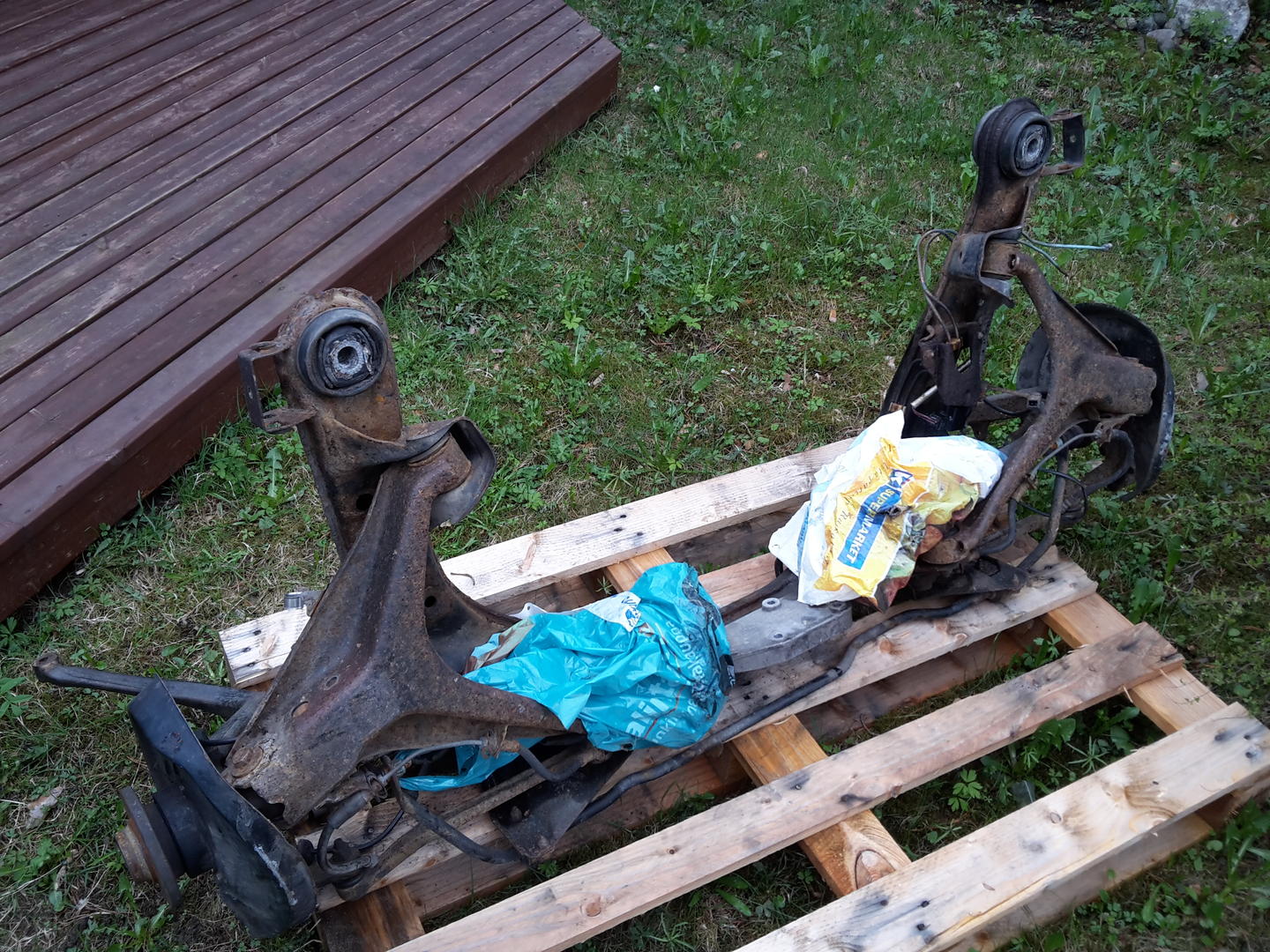

                                      Tuli ylimääräinen taka-akseli hommattua.
                                      Tarkoitus oli puhaltaa tuo ja maalata. Kaikki puslat tietenkin uusiksi myös.
                                      Onkos porukka huomannut mitään eroa vakiopuslilla vs. polyuretaanisilla?
                                      Hintaero on ainakin varmasti aika huomattava...
                                      Koitin noita katella parista virolaisesta puljusta mutta aika huonosti oli valikoimaa.
                                      Mitäs ne oli nimeltään ne yksinäiset tukivarret jotka on siinä kolmiovarren juuressa?
