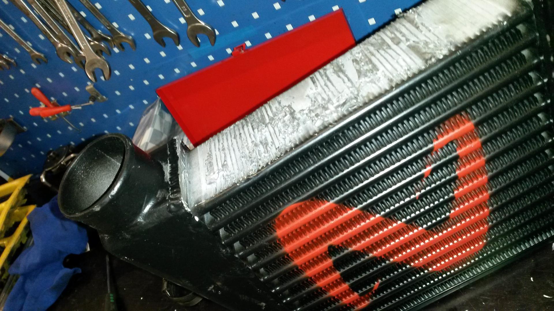

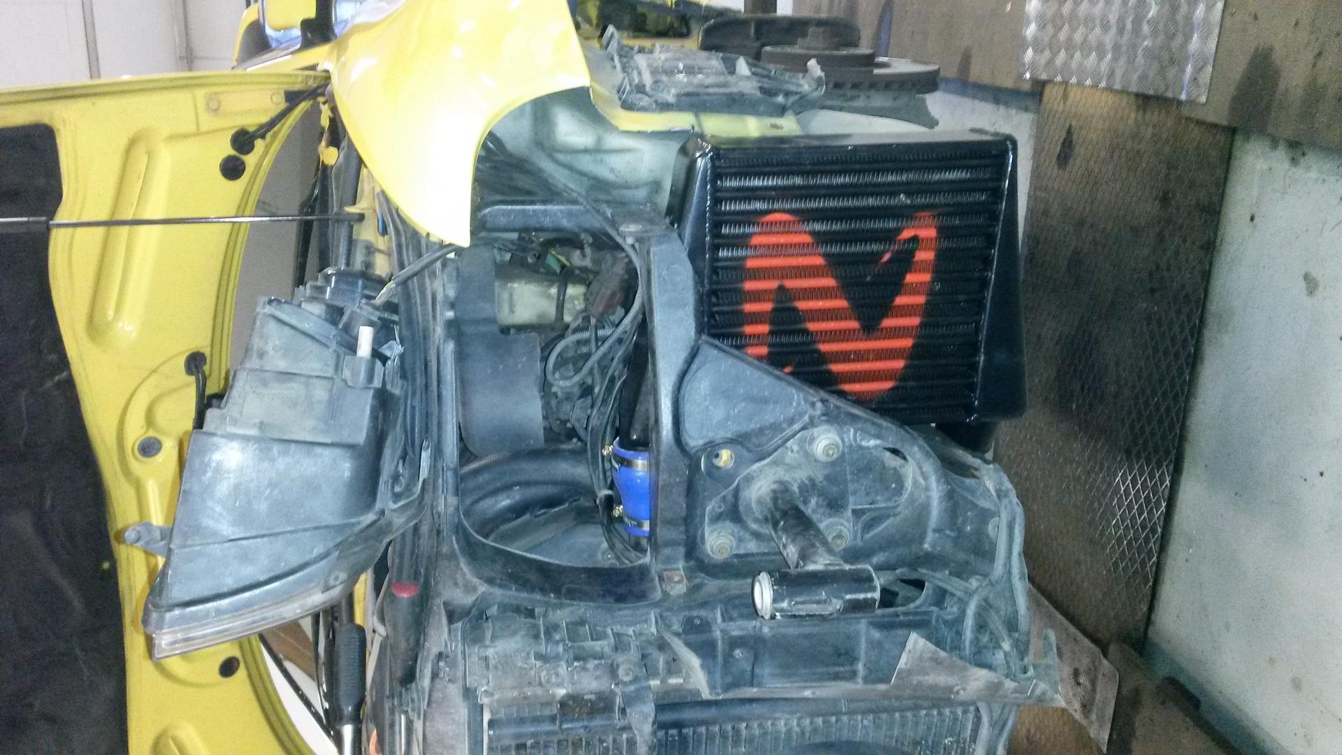

    Välijäähyt tuli turattua paikalleen ja voin sanoa että ei muuten ässään mahdu millinkään isommat :D pahoittelen kuvien asentoa, parempaan en luurilla nyt pysty.

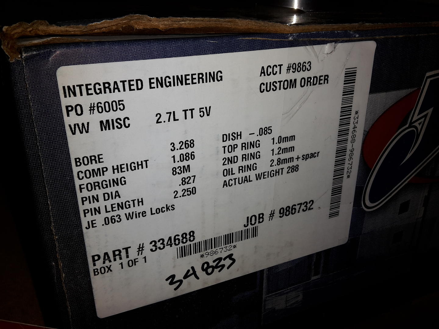

                                                  Männät 9.3 rutulla olisi tuloillaan. Samaan tilaukseen otin calico pinnoitetut laakerit alakertaan ja ARP pultit runkolaakeripukeille.

                                                        Tuli vihdoin männät ja laakerit :)

                                                          Mitkä männät tilasit?
                                                            JE männät tuli tilattua ja kerralla isossa koossa kun joutuu poraamaan sen verran. Ja onhan se rs lohko kestävämpikin niin uskalti tuolla koolla ottaa.
