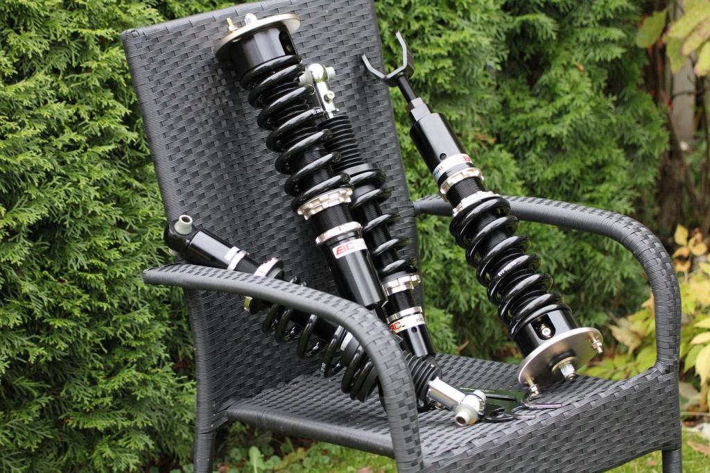

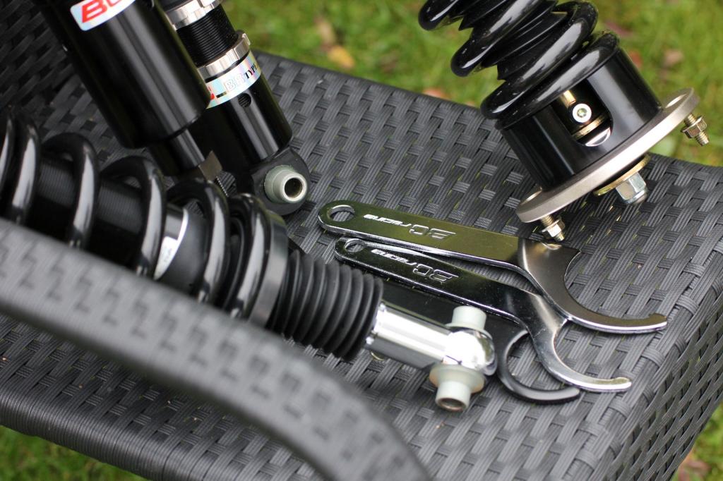

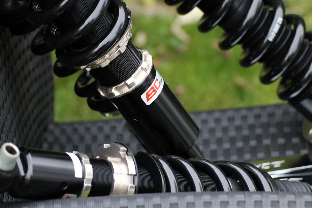

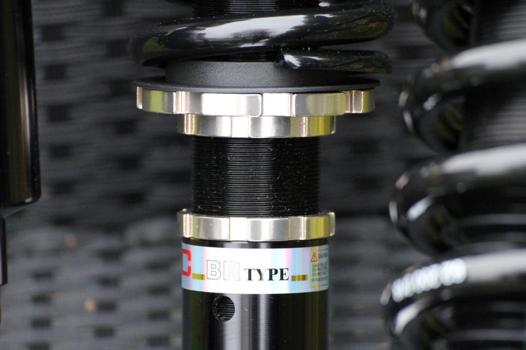

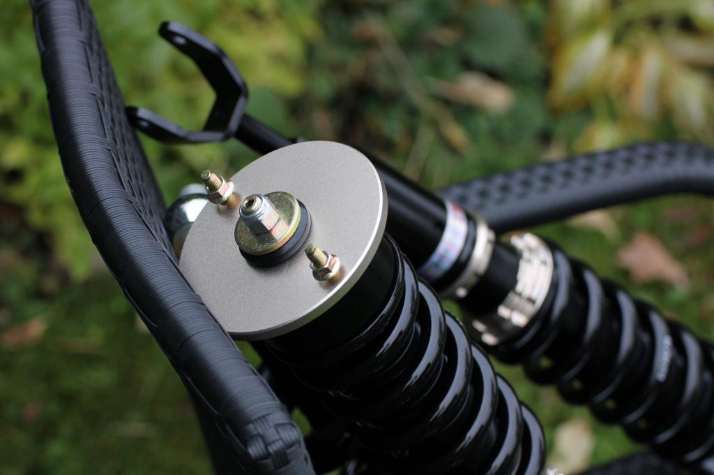

          Nyt tuli sitten tilattu BC Racing BR alusta, joka tarkoitettu S4:een. Jousiksi valitsin ensi alkuun astetta jäykemmät mitä S4:ssä eli 18kg/12kg. Jousiahan saa tilattua eri jäykkyyksillä erikseen, eikä ole hinnalla pilattuja. Mielenkiinnolla odotan mitä tulevan pitää ja että tuliko heitettyä rahat hukkaan. En ole ainakaan netistä vielä löytänyt että kuukaan ois ruuvannut kyseisiä Taiwanilaisia RiSaan :) Tüv hyväksyntäähän näillä ei ilmeisesti suoranaisesti ole, mutta omassa on jo merkintä rek.otteessa alustasarjaan, joten en usko ongelmaa siinä suhteessa.
          • #95
            Itselläni tuo sama alusta ollut nyt reilun kuukauden alla äSsässä, ollut aiemmissakin autoissa joihin olen itse coilit ostanut. Ja edelleenkin ei mitään moitittavaa, hinta-laatu suhde aivan mahtava. 16kg/12kg jousilla on mukavan jämäkkä, eikä Alastarolla ottanut eturenkaat kaariin kiinni kuin parissa tosi tiukassa taitossa.

              Carbin, onko sulla avantti vai sedan? Mietin vaan että menikö jousivalinta kohdilleen. Risassa kuitenkin jousikuormaa jonkun verran enemmän kun ET pienempi, itellä tällä hetkellä takana ET5 ja edessä ET7. Minkälaisellä asetuksella olet pitänyt vaimennuksen säädön?

                  H&R Coilit lötköt Risan alla? Kummallista sillä noissahan ei ole edes joustovaraa Risan alla eli ovat todella jämäkät =) Mulla on jouset niin ylhäällä kuin ne saa ja joustovaraa on ~10mm ennen pohjaanlyöntikumia...on kyllä melko jäsy alusta.
                  Samaa mieltä kyllä siitä, että H&R tekee sutta ja sekundaa, Urssissakaan ne ei toimineet. En osta enää tuon puljun tuotteita...

                    Miulla on avantti. Hyvin sattunu tosiaan omaan kaaraan. Edessä annoin olla klikkerit tehtaan arvoissa ja takaa löysensin 3 naksua. Pitää talvirengas jumpalla viimeistään vähän napsautella säätöjä taas kun saa vähän jäykkiä pois uusista osista.
                    • Jari, olen ihmetellyt samaa hommaa kuin sinä etupään kanssa, kun jousi on melkein yläasennossa (näkyy myös yllä olevassa kuvassa), vaikka madallus jo aika reipas. Tosiaan on normi ajossa melko lötköt, mutta nopeassa ajossa tuntuu pohjaavan etupää melko helposti, eikä mikään ihmekkään. Nyt pitää kuitenkin muistaa että alusta asennettu 2003 Tunetecillä eli kilometrit alkaa olemaan enemmän kuin täynnä (n.150tkm), tämä varmaan syynä lötköilyyn. Kuitenkin ilmeisesti jonkun asteen aivopieru käynyt tehtaalla alustaa valmistaessa. Siksi uusien hankinnassa H&R jäi pois valintalistalta.
                      • Vaihdoin juuri omaan RS:n KW 1-sarjan kun ensimmäisellä setillä oli ajettu 240tkm. Auto muuttui täysin, joten noin 200tkm on KW:n sarjoissa ilmeisesti vaihtoväli. Eron huomasi jo parkkihallissa terävien töyssyjen läpiajossa, kun tuntui että vaimennin pohjaa poikkeuksellisen helposti. Nyt on hyvä lähteä Nyrrelle kun sain tuon alustasarjan lisäksi vahvemman takavakaajan.
                        • Alusta saapui, mieli tekis päästä asentelemaan, mutta sängynpohjalla mennyt lähipäivät, mikä lie räkätautien ebolan saanut. Kohta nähdään menikö jousivalinta nappiin ja onko alusta huono vai jopa paska. Ulkoisesti ei ainakaan moitittavaa.

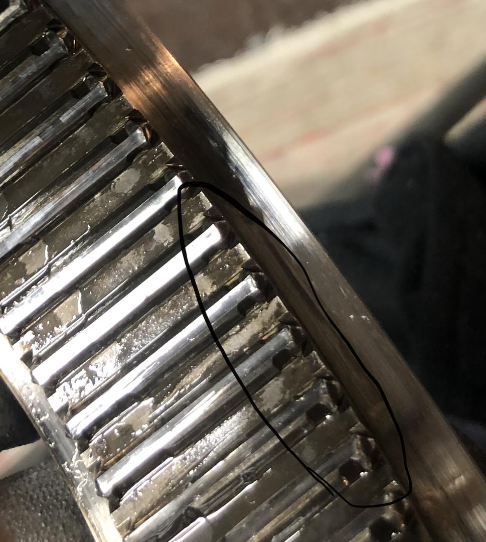

                                                      • Seuraavaksi taisin mennä prässikauppaan, jotta pääsisin alkuun vaihdelaatikkorempan kanssa. Taas youtube auki ja apinoimaan JHM:n remppavideota. Laatikossahan oli perinteisesti1-2 siirtäjäpakka ottanut itseensä ja 1-vaihteen hampaat näyttivät surullisilta. JHM:n laatikkorojut tilaukseen ja Paunosen Vililtä sattui löytymään varalaatikosta ylimääräinen kelpo 1-vaihteen akseli, korvaamaan alkuperäisen. Ennen kuin osat merten takaa kerkesi tulla niin sain itse selvitettyä ja korjattua alkuperäisen 1-2 siirtäjänpakan, ihan vaan mielenkiinnosta. Pakan hahlot muuttaa päistään aavistuksen muotoaan ajan kanssa ja ei niinkään kulu vaan prässäytyvät 'paksummaksi'. Varovaista Dremel-käsittelyä ja OE pakka toimi moitteitta. Se tosin jäi kyllä vain muistoksi hyllyyn. Samaan syssyyn päätin käydä kaikkien siirtäjien aavistuksen tylsistyneet 'hampaat' Dremelillä läpi niin että pahimmat jäljet sain tasoitettua.

                                                        • Vielä muutama kuva vaihdelaatikko projektista. Lähinnä ongelmallisesta siirtäjästä ja dremelöidyistä hampaista. Vaihteistonkoppa sai ylleen vielä wrinkle mustan maalin.
