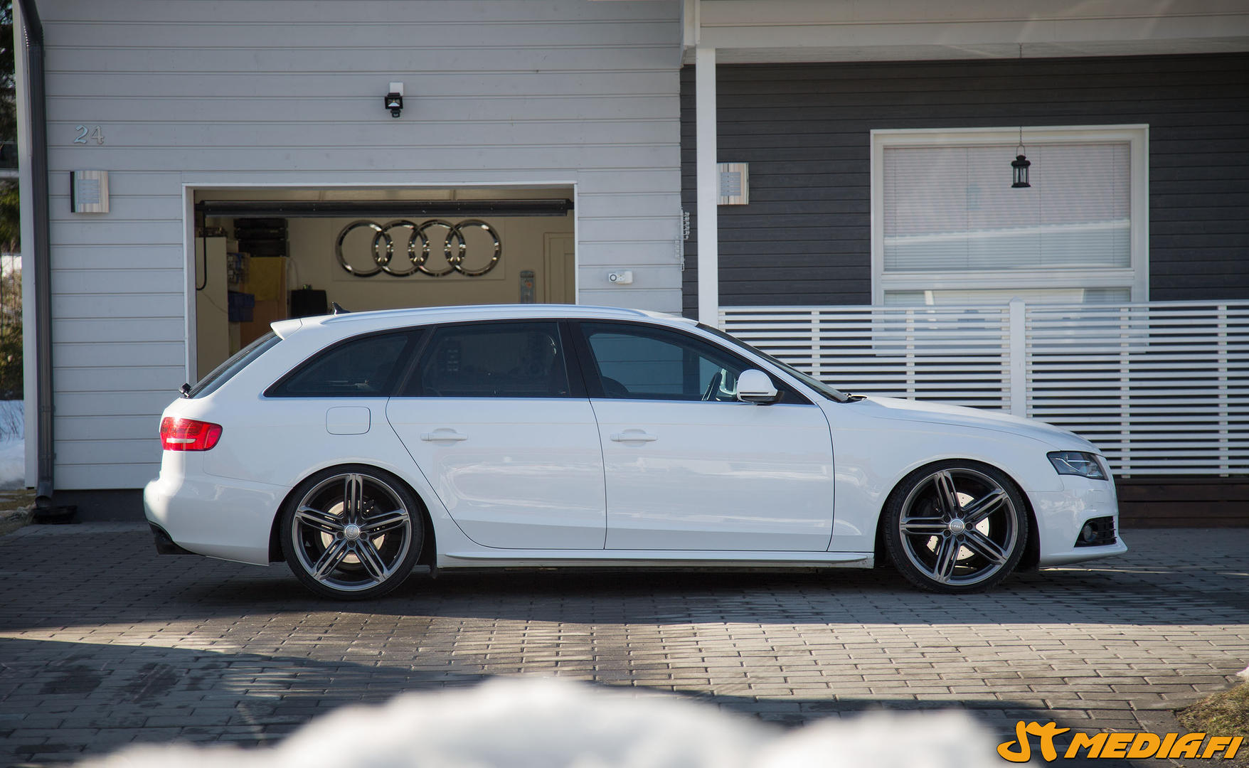

    • Olipa siinä kuolaustuokio! Pirun nättiä ei voi muuta sanoa. Jonkinsortin sairaus sulla on nuita vanteita kokeilla ja sovittaa, en siis puhu pelkästään tästä topicista vaan muidenkin saittien tykitystä on tullut tässä seurailtua, voisin jopa kutsua sinua roolimallikseni. Keep it up!

      • Paranee vaan!
        Onko nykyisille vanteille suunnitelmia? Tuollaisia olen juurikin 19" kokoisena itselleni etsiskellyt. Vink vink.

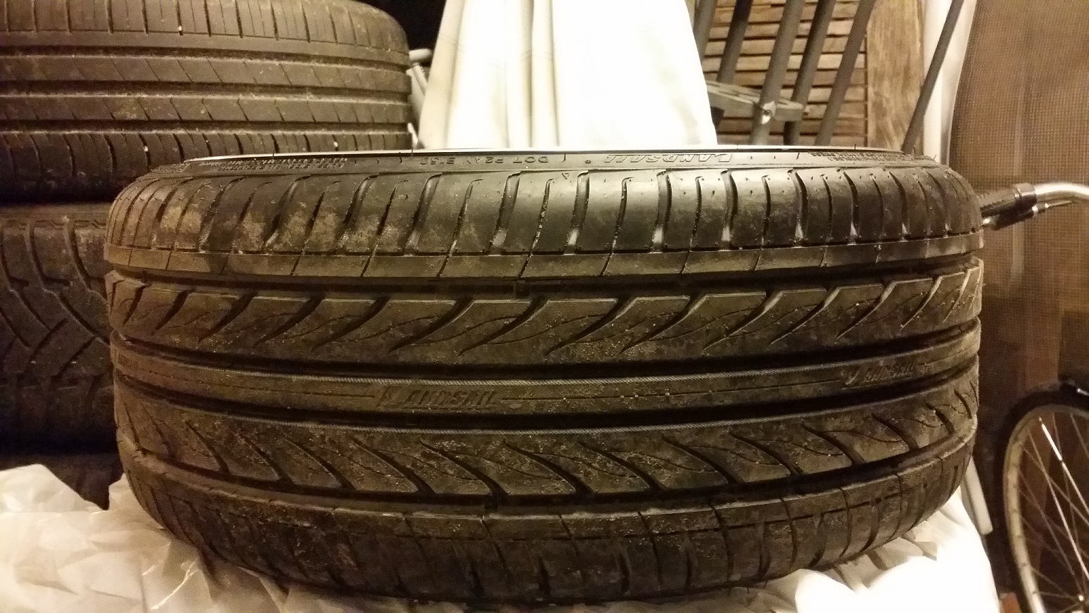

        • Joopakoo: Mitkä kumet sul on niillä yseillä jos 245 venyy paljon? Itse olin suunnitellu B8:iin 20":lle nankangin 235/30 kumeja kesäks. Nariseekohan ne konttorilla jos yrittäsin muutoskatsastaa ne ja kun kantavuus on renkaissa 88 ja 89 tarvis nimimissään olla. Vai oliko tämä sarjassamme tyhmä kysymys :D
          • Vähän OT, mutta Landsailit näkyy olevan.. Tuo kuva on otettu vähän alaviistosta, eli ei anna aivan oikeaa kuvaa. Mukavasti myös vanteen reuna melkein sentin kumin reunaa ulompana, pitää varoa kanttareita vielä normaaliakin enemmän :D Ei tuo liian veny todellakaan ole vielä.

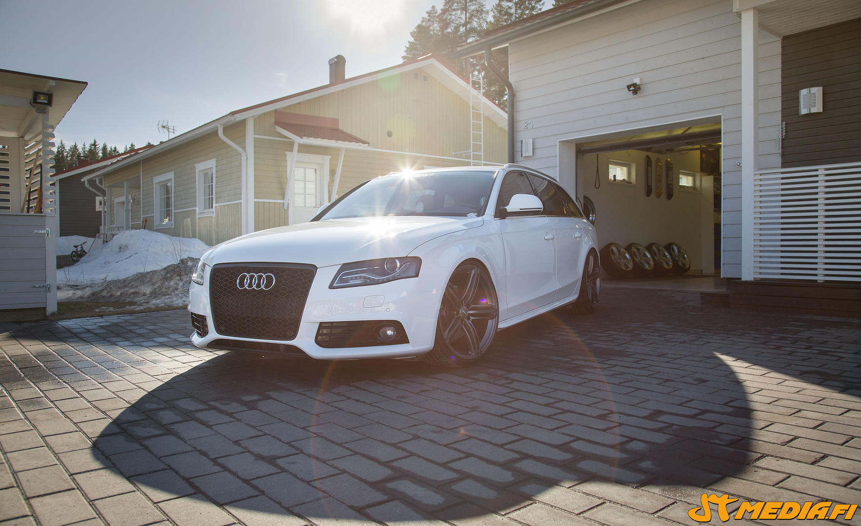

            • Mistä Jape oot hommanut tuon audin merkin tallin seinään?
              • Nettivaraosassa oli myynnissä vuosia sitten. Menivät silloin kuin kuumille kiville.

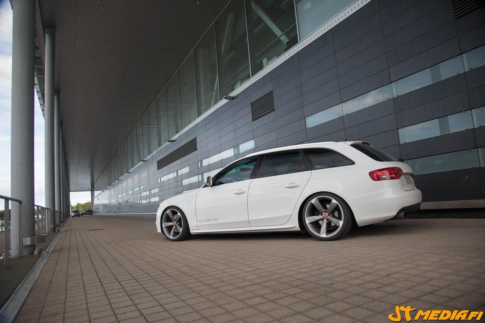

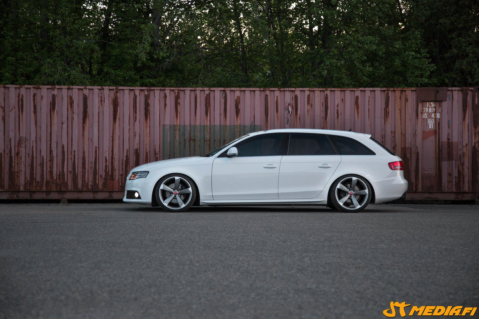

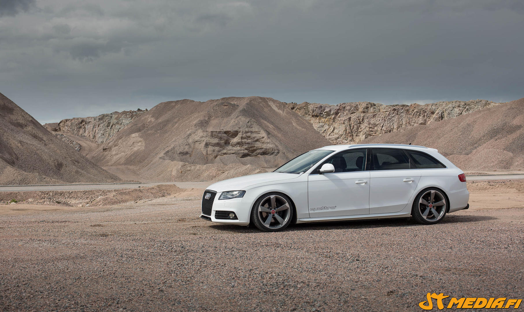

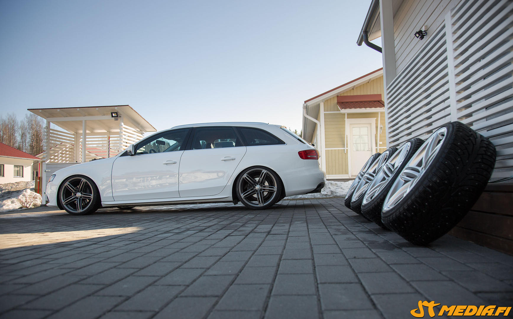

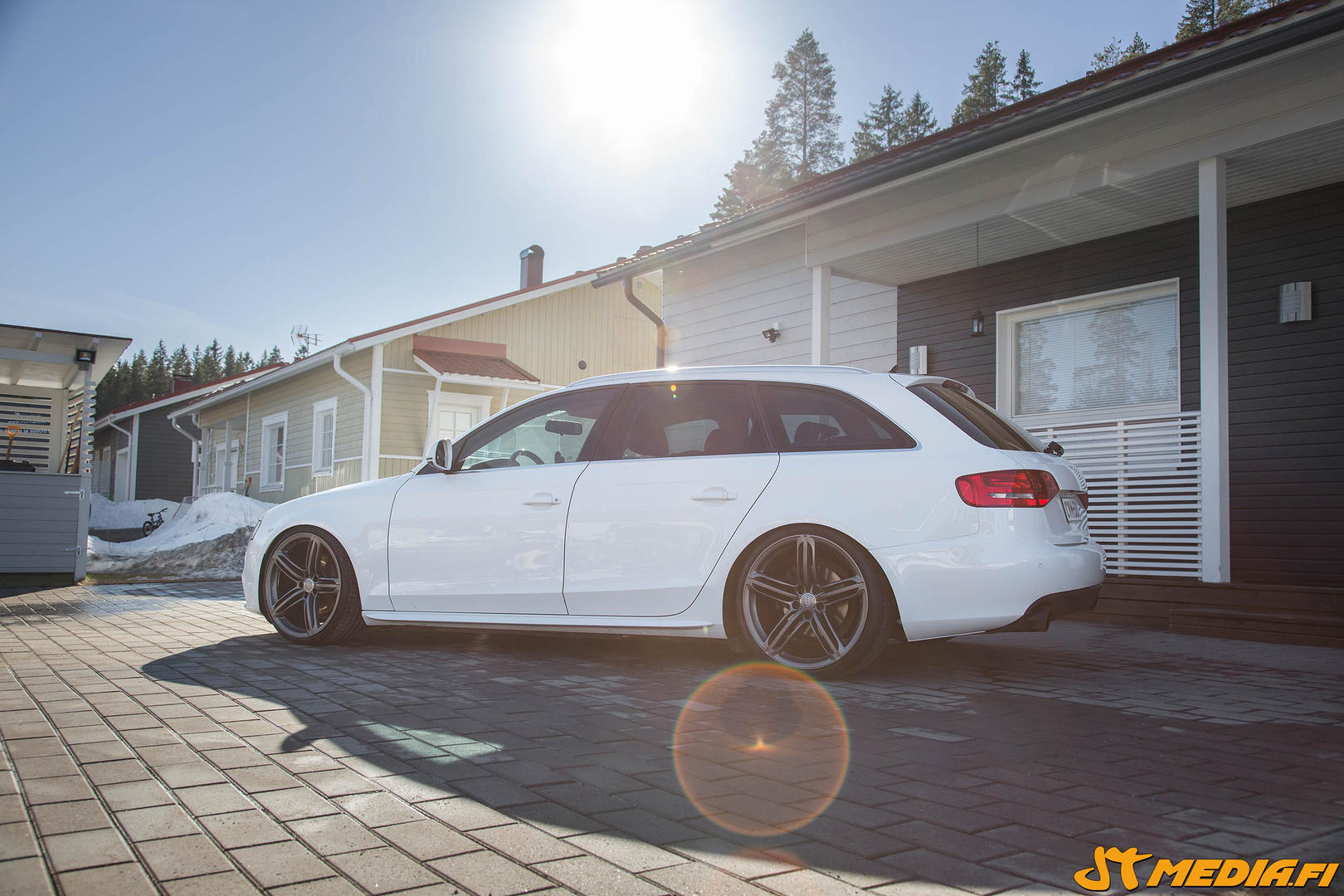

                      • C6 RS6 9,5x20" ET 36 välikelit alla. Vanteista piti sorvata keskireikää 57,1mm -> 66,6mm jotta sopivat myös B8n navalle. Istuvat mielestäni aika kivasti tähän.
                        • Suorastaan hävyttömän hyvännäköinen! Tuo sivuprofiili <3

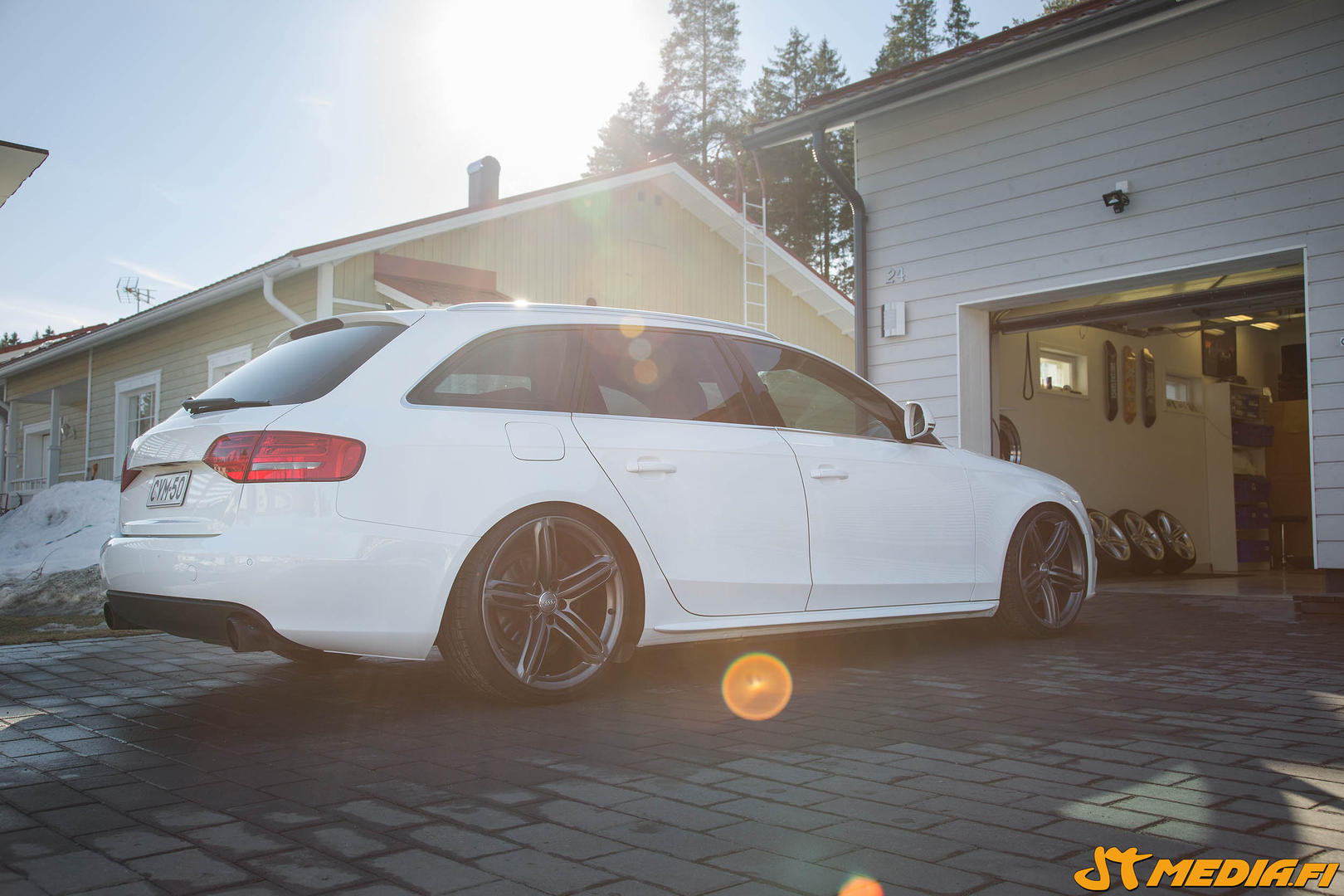

                            • Vaihdettiin Samin kanssa vanteita kesän kynnyksellä. Tummat isot peelerssit käy paljon paremmin mustaan autoon kuin minun valkoiseen. Samin vanhat rotorit istuu ihan jees valkoiseen.
                              • Täytyy kyllä sanoa että rotorsit on kaikinpuolin ihan näyttävät vanteet!
                                • On tää kyllä, noi rotorit sopii tähän kyllä todella hyvin !
                                  • Sopii kyllä silmään, itellä kans samanlaiset mutta varmaan pienemmät...
                                    • Photoshopilla vois kokeilla noista rotoreista harmaat valkoisiksi, vois olla ns. piste iin päälle :)
                                      • Antti, ei vois. Nää on risan talvivanteet kesäsäilytyksessä A4sen alla. =D
