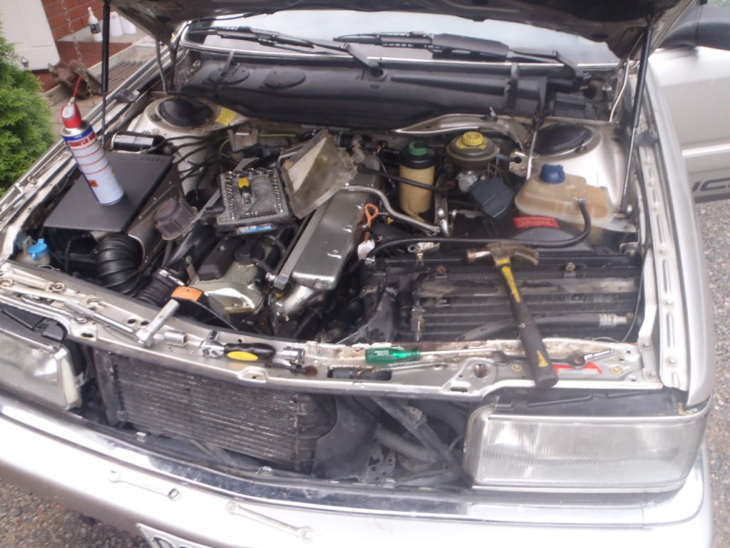

    Ja vielä tuosta pumpun vuodosta. Tossa zoomailin just niin näytti vuotavan tuosta paineenvaraajan liittimen kohdalta. Onko muilla ollut vastaavaa, millainen homma ihan kotioloissa tiivistää toi pumppu? Kuulostaa suht. helpolta, mutta itellä kun ei ole mahdollisuuksia tehdä noita työkaluja kun ei ole hitsaus välineitä. Mutta samalla varmaan kun joutuu vaihtaa yhden tiivisteen niin vaihtaa kaikki kerralla. Ja se paineenvaraajan liitin on siinä ensimmäisenä näkyvillä, mutta ei silti taida onnistua vaihto pumpun kiinni ollessa? Ja saako noita tiivisteitä ihan esim. motonetistä? Leiman uusinta kolmen viikon päästä niin ois hyvä saada jonkun näkönen aloitus rojektille.

                Jepulis jep.. otin ton pumpun nyt irti. Aloin purkamaan sitä ja ajattelin, että noiden pulttien irrottaminen onnistuu ilman ruuvipenkkiä, mutta ei kyllä mitään tullu. Ei tossa mitään muitakaan keinoja ole. Mietin kun rolle ois myymässä käytettyä pumppua joka ei vuoda, että ostaisko sitten sen. Pääsis vähän helpommalla.

                    Lisäsin pari uutta kuvaa tonne tuosta pumpun irroitus prosessista.
                    http://s1068.photobucket.com/albums/u460/HallaMaster
                    On se vähän juu ruikkinu nesteitä sinne sun tänne. Joutuu pesemään taas.

                          EDIT: JA niin joo, tuli yöllä hirvee flashbackki, että tähän olisi uusittu tuo ohjaustehostimen pumppu hiljattain ku selailin noita kuitteja. Tarkistin asian äsken niin 2007 vuonna todellakin uusittu 410e maksava pumppu. Muutenkin auto seissy 2007 vuoden jälkeen ja ajettu vain noin 10tkm sen jälkeen, joten eiköhän pumppu ja sen tiivisteet ole kunnossa? Ajattelin vaihtaa noiden letkujen tiivisteet mitkä tulee siihen pumppuun kiinni. Selviäispä niin helpolla.. sormet ristiin.

                                  Tossa toi penteleen kohta, mikä luultavammin vuotaa. Siihen haetaan huomenna jostakin tiivisteet ja noiden letkujen päihinkin.
                                  http://s1068.photobucket.com/albums/...=audivuoto.png
                                  • Jihuu, sain tiivisteet paikallisesta hydrauliikka liikkeestä. Nyt on pumppu kiinni ja kunnossa. Mutta sitten noi takajarrut vittuilee. Aloin laittamaan paloja, mutta se mäntä on vissiin tosi jumissa kun ei painu pohjaan ei sitten millään. Koitin pikku puristimellä puristaa sitä kasaan, mutta ei liikkunu kun ehkä 5mm. Onko kenelläkään ideoita? Ja jarruletkun lenkin koko on joku 14-15mm.. 14mm liian pieni ja 15mm pyörähti ja nyt toi saatanan pulttiki on melkein pyöreä jo. Kohta vedän tylysti jarruletkun poikki ja haen uudet satulat jos ei nyt muu auta. Mutta kertokaas jotakin niksejä.
