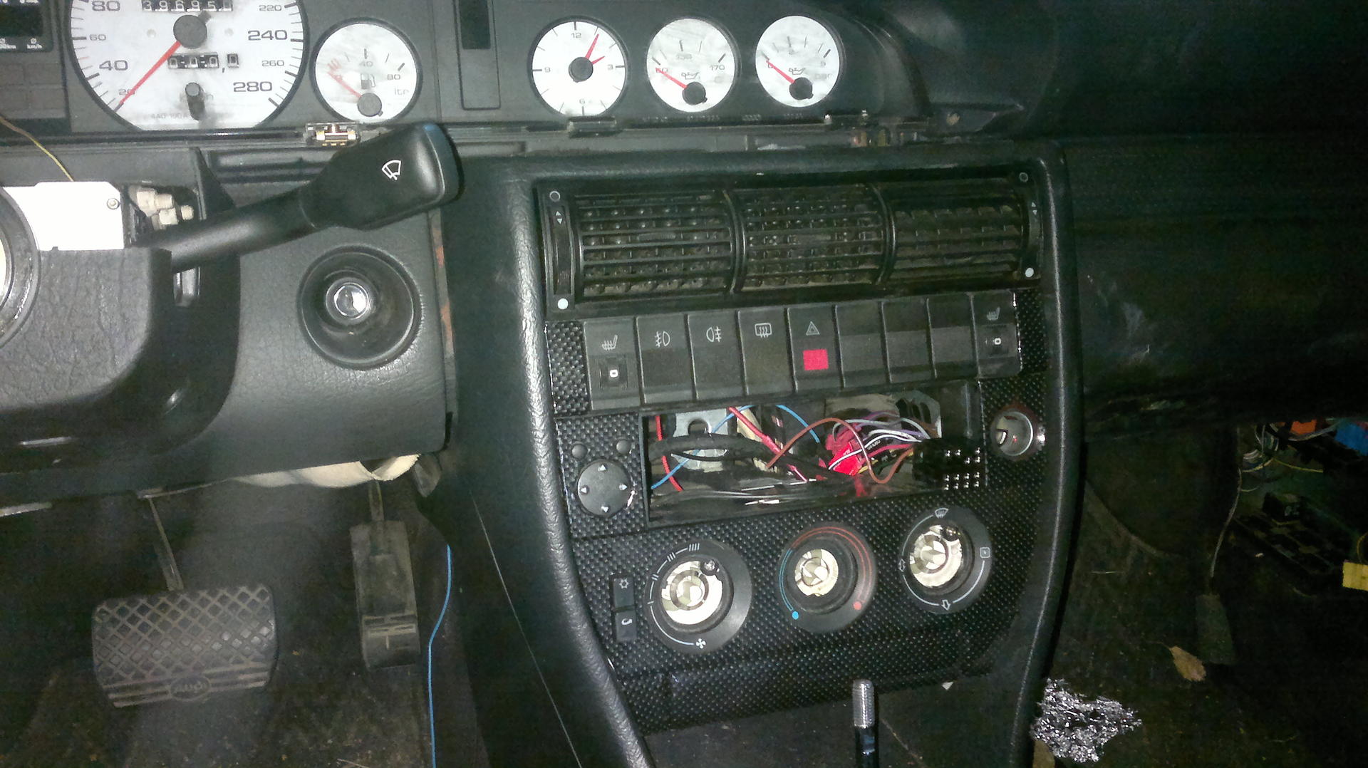

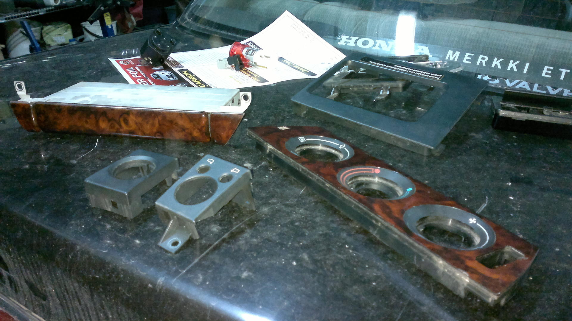

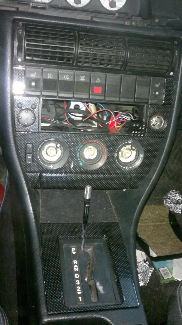

      Tänää olis sitten "kasaa audin sisusta päivä" saas nähä päättyykö päivä ottaa päähän vai iloisiin asioihin palstalle. Hiilari teippiä löytyi, pari on/off katkasiaa ja yksi poltin. Tietenkin hieman keljuuntuneena on kiva huomata että audin mittaristoon ei saa mitään kivan värisiä ledi polttimoita suoraan menee vaan sais alkaa tinailee ite ledejä ja vastuksia. No alanko siihen hommaan on vielä kysymys merkillä.
        Tässä olis nyt eilisen ja tämän päivän aikaansaanti. Vielä pitäis ratti yms laitella kiinni nii sai ajettua ulos tallista. Jos nyt jaksaisi ensi viikolla ottaa aiheeksi ton penkkien vaihdon ja takapaksin luukku. Nii ja ilta askareena vois alkaa sommittelee noita uudemman mallin valoja tohon satkun keulaa eli pura kaikki ja yhdistele.

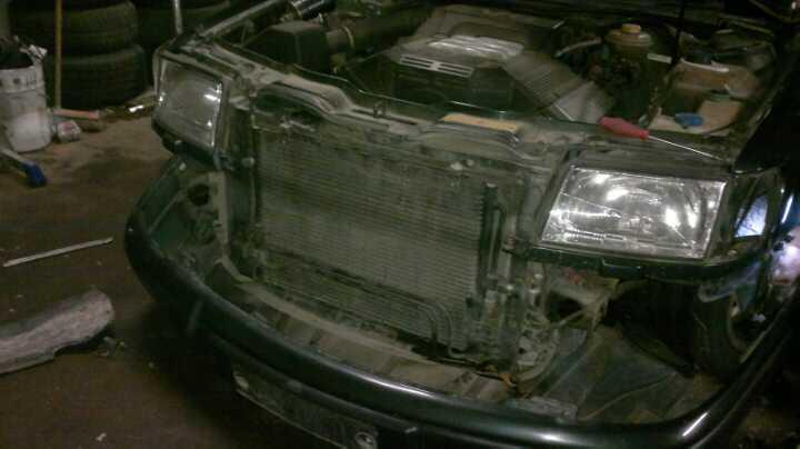

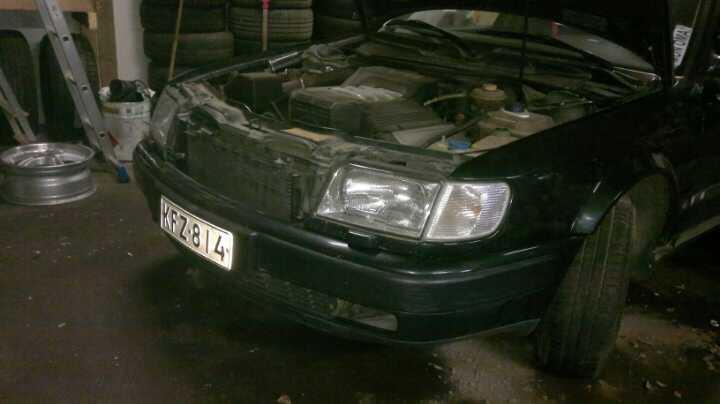

                Viikonloppuna aattelin oikein skarpata ja alkaa vaihtelee etuloksut ja konepellin sekä tutustuu kuinka muutetaan satkuun uudemmat valot eli A6 mallin projektori umpiot. ja sitten tuo mittaristo olis vielä. Oli tarkoitus vaihdella sinistä lediä mittaristoon, mutta saimpa aikaseksi tilattua JS-Tuningilta sitten väärät polttimot,oli ihan oma moka. Nyt odotellaan sitten niitä uusia toivottavasti oikeita tohon.
                Ja jos joku kaveri sattuis eksyy kahveelle nii vois ton takapaksin luukunkin vaihella. Painaa vaa sen verta et muutama käsipari avuksi olis ihan jees.
                Isäntä lupaili ihan ite (huom lupaili) vaihella ässän penkit tohon. Kuulemma olis mukavammat istuskella verrattuna noihin tavan nahkapenkkeihin. No iteppä se joutuu sitä vänkärin penkkiä kuluttaa ties vielä kuinka kauan nii vaihtakoot vaa :P
                  Älä vaihda niitä ässän linssiumpioita siihen. Häviää loputkin valotehosta.
                    Valoteho? Mikä se semmonen on? Eipä noissa nykysissäkään sitä oo ku lasit näyttää ku olis hiekkapaperilla vedelty.
                      Komppaan Oliveria, nuo ässän umpiot on huonoimmat mitä on koskaan nähty. Jos kuitenkin laitat nuo niin puhdista hyvin ja harkitse noita xenoneita. Aiheesta löytyy paljon juttua...
                        Mistä te puhutte? Uudemman eli A6/S6 aikakauden projektorivalothan on ihan superit.
                          Linssit ja lasit putsattuna ja ehjillä heijastimilla niitä voi melkein kutsua valoiksi, kunhan releyttää ja pitää huolen, että laseista näkyy läpi. En sanoisi maailman huonoimmiksi kuitenkaan. Xenoneilla saa jo vallan siedettävän.
                          Vaihtoon menee lokarit ja konepelti (ainakin) valojen lisäksi. En ole satavarma, vaihdattaako lokarit myös puskurin.
                          Toinen vaihtoehto on käyttää satkun lampun kuoret, jotka sopii muuhun ympäristöönsä. Tämä siis oletuksella, että faceliftin lampun sisälmykset saa istutettua vanhaan. En olisi siitäkään järin varma.
                            Puskin menee vaihtoon, sopiva on hakusessa edelleen. Tosissaan aattelin kokeilla sitä et otan satkun umpiot ja niiden sisälle väkerrän nuo ässän valot sisällä. Xenonit on ollu harkinnassa ja näin "yleisön" toivoosta taidan laittaa ne paikoilleen. Tuolla olis hyllyssä korkkaamaton paketti odottamassa.

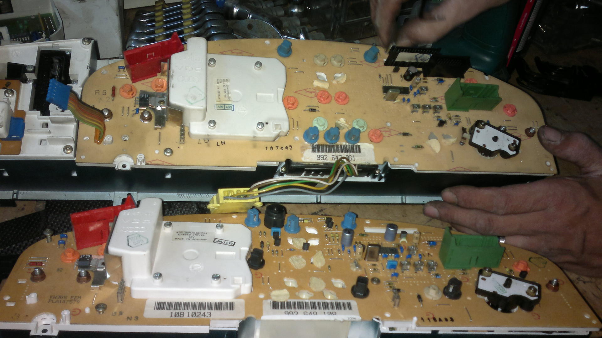

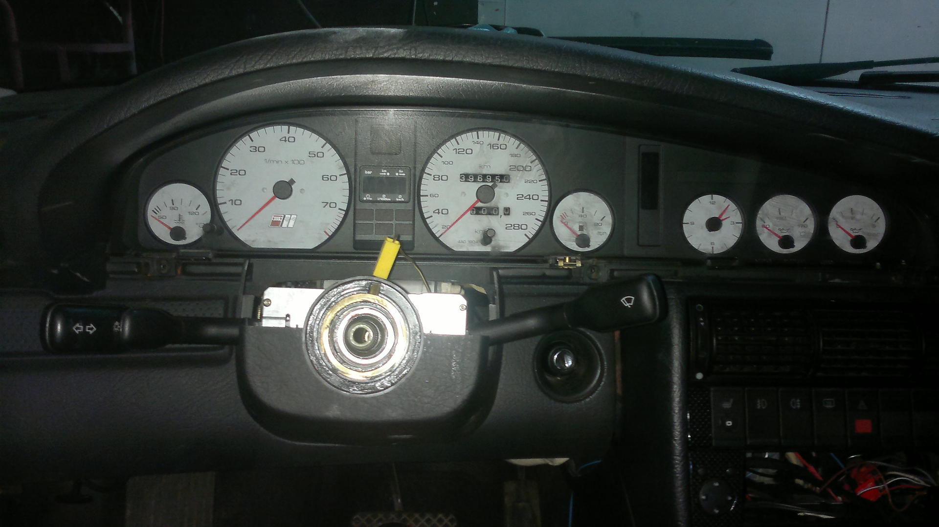

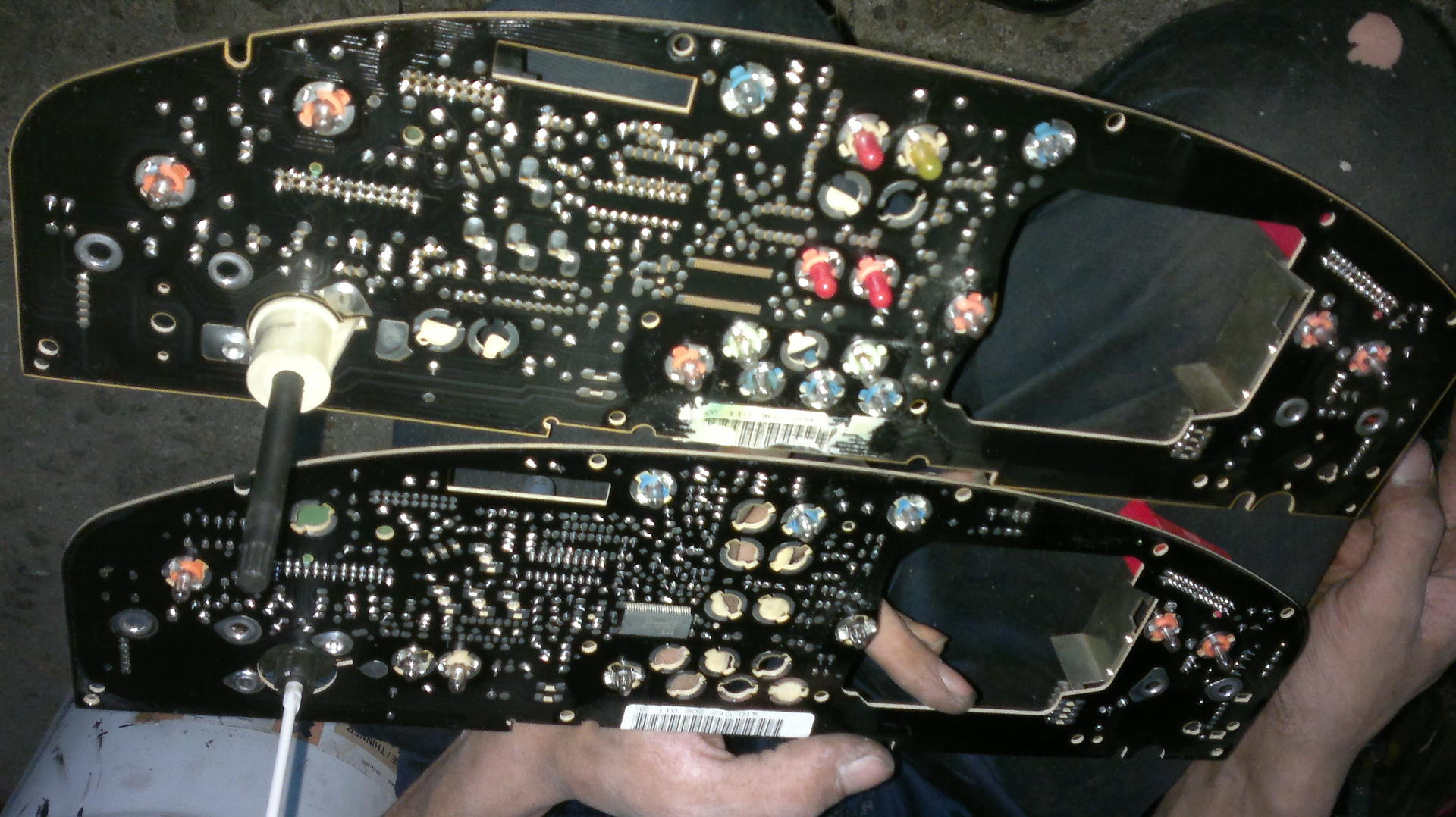

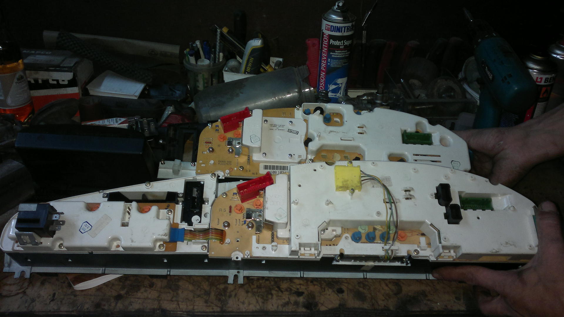

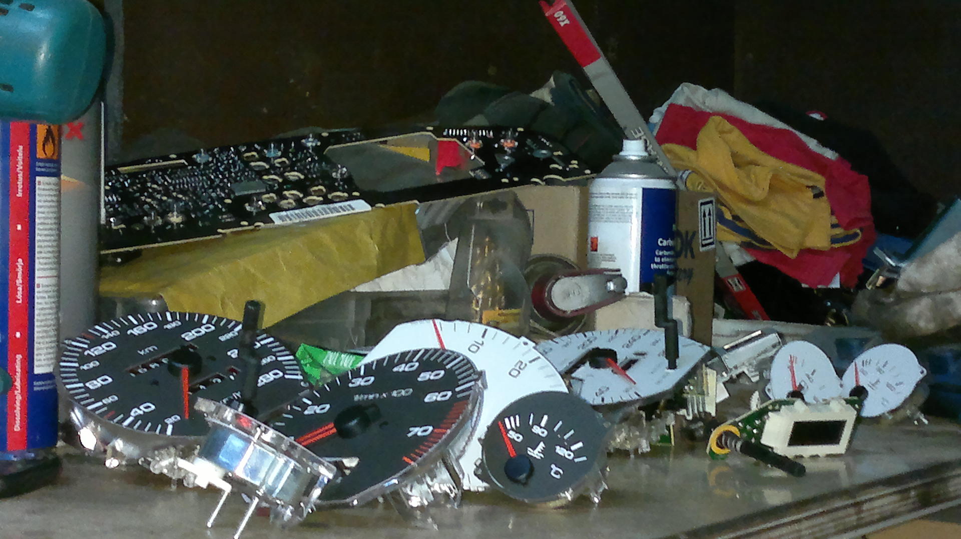

                                No niin. Eilen siis pistin ässän ja satkun mittaristot kirjaimellisesti atomeiksi. Alkoi häiritä tuo autocheck ja ajotietokoneen herjaus ku kumpainenkaan ei toiminut. Eli idea oli siis ottaa satkun piirilevy ja laittaa se ton ässän mittaristoon. Lisämittarien johdot irti vaan ässän levystä ja tinailin ne kiinni satkun piirilevyyn. Lisäksi vaihdoin satkun rundimittariston "moottorin" vai mikäse nyt sitten on tohon ässän rundimittaristoon, näin ollen saan kierroksetkin näyttämään oikein. Olihan se kiva ku polkas motarilla ja kiekat pomppas melkein ympäri xD
                                Kasaa,purkaa,tinaa ja homma onnistu. Jopa kellokin toimii. Hommaan tarvitsee torx avaimen,pieni ristipää,pienen pieni taltta pää meisseli,kolvi+tinaa,terävä ohut puukko. Ja pätkä esim kaijutinjohtoa. Ihan joka vaiheesta en jaksanut kuvia ottaa.
                                Kuvissa ässän mittaristo on 1.Alempi 2.Ylempi.3Ylempi
                                Eroavaisuuksiahan noille on aika vähän joten kohtuu helppo homma. Jos joku tahtoo samaisen mittariston itselleen voin tehdä pientä korvausta vastaan ;) vink vink
                                  Sai taas tänään jotain aikaseksi, eli nyt olis sinistä lediä mittaristossa. No tietenkin harmikseni 2 lediä ei toimi mutta ei paha, ottaen huomioon et 10kpl tilasin. Tuli aika häijyn väriset. Nii ja ku nyt on yksi normi poltin ja muut sinisiä, on aika hieno ku eka on punaista vaihtuu nätisti liilaan ja sit sininen. Jostain syystä kännyllä ku koittaa kuvaa ottaa ei näy sininen.? Huomenna koittaa kameralla.

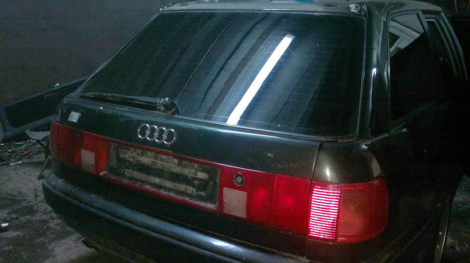

                                      Ny olis ässäläisen musta nahkasisusta sitten istunut satkun kyytiin. Rälläköinnin ja hitsailun jälkeen kohtuu kivuttomasti istui kiskot paikoilleen ja penkit heittämällä kyytiin ja kiinni. abauttia rallaa 3h meni koko hommassa. Kerrankin ku oli kaikki penkit pois edestä suoritin myös perusteellisen imuroinnin ja tulos on et 55senttiä löyty xD
                                      No juurikun olin ajamassa audia ulos tallista oli kiva huomata et yksi vasta ostettu/asennettu ledi mittaristosta on sitten palanut. Näyttääpi olevan kesti ikä sitten semmonen 3h. No mötönetin ledit johtaa parilla tunnilla nyt. Voin kertoa et hieman väsy ja tämmöinen vitutus yhdistettynä ei ole kaunista kuunneltavaa. Joten suosiolla jätin audin talliin ja löin ovet lukkoon, ennenkuin isompaa vauriota sattuu (työkalut osaa lentää ja lentää lujaa tarpeen vaatiessa)

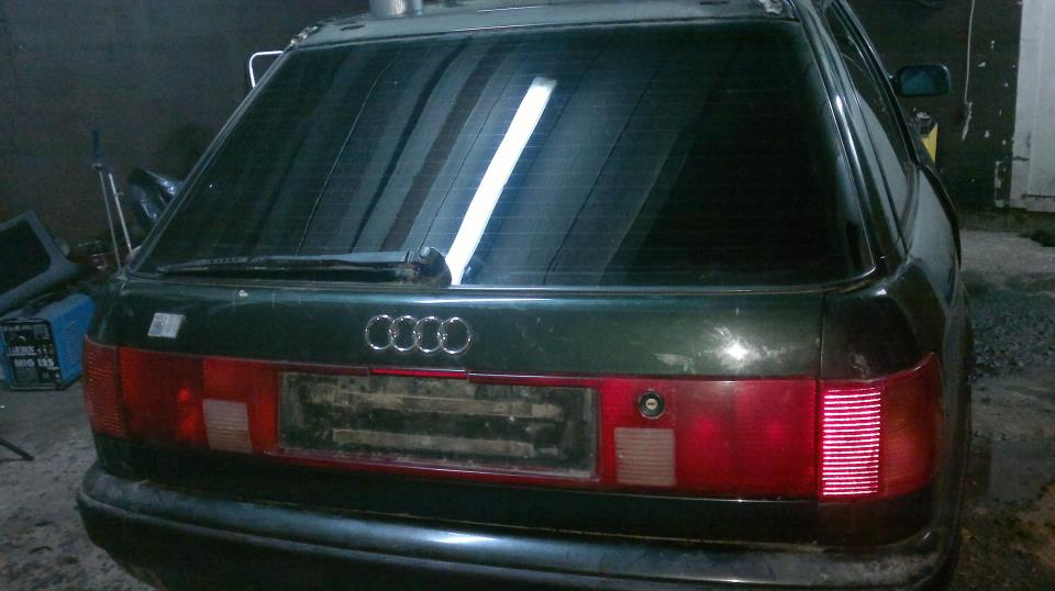

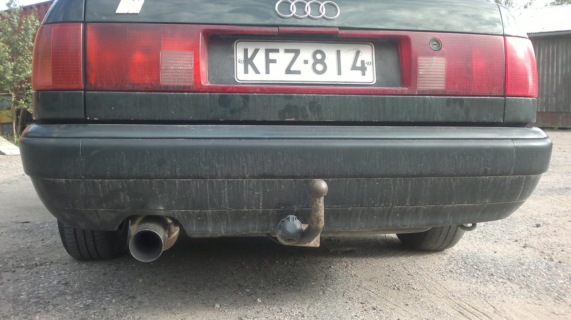

                                        Pari kk:tta on tullu "laiskoteltua" eli tässä ainoo muutos mitä ollaan aikaseksi saatu. Ässän luukku vaihdettu....
                                        • #80
                                          Hyvin irvistää sauma.
                                          • #81
                                            Öhöm. Toi luukku on auki :P jos tarkoitat että ei istu
                                            • #82
                                              Jotenki vain jälkimmäises kuvas näyttää tuo takavalon yläpuolella oleva sauma ettei oikein istuis.

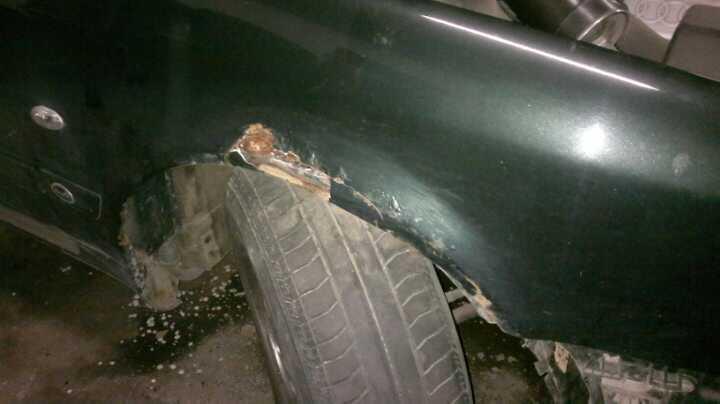

                                                      No nii eli kuvia eiliseltä yöltä...

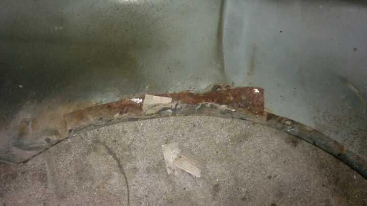

                                                      Tosissaa annoin sellasen perus napakan isku tohon etu loksuun, lähinnä mielen kiinnolla et kuinka hapero on...No olihan tuo ku tippu koko klöntti pakkelii maaleineen päivineen pois.
                                                      Ja kun sai loksun irti ja kääns sen ny eipä ollu enää ylläri. Jobbarin tai sen hovimekaanikon aikaansaannoksia.

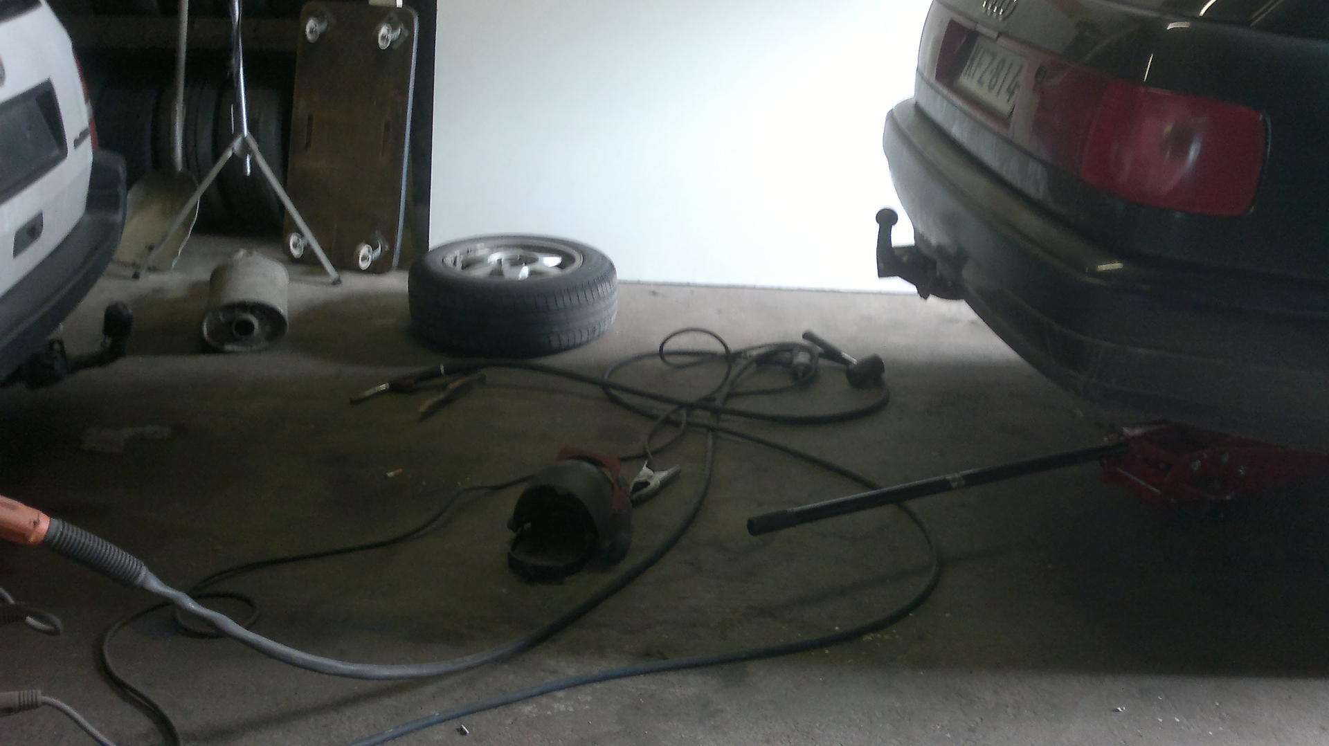

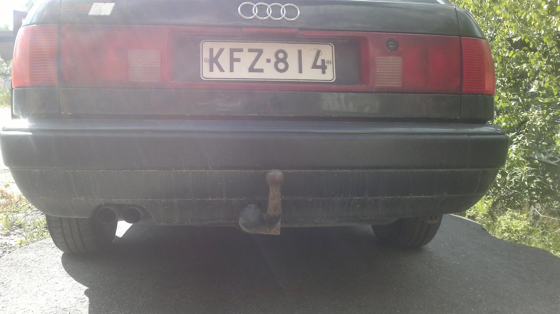

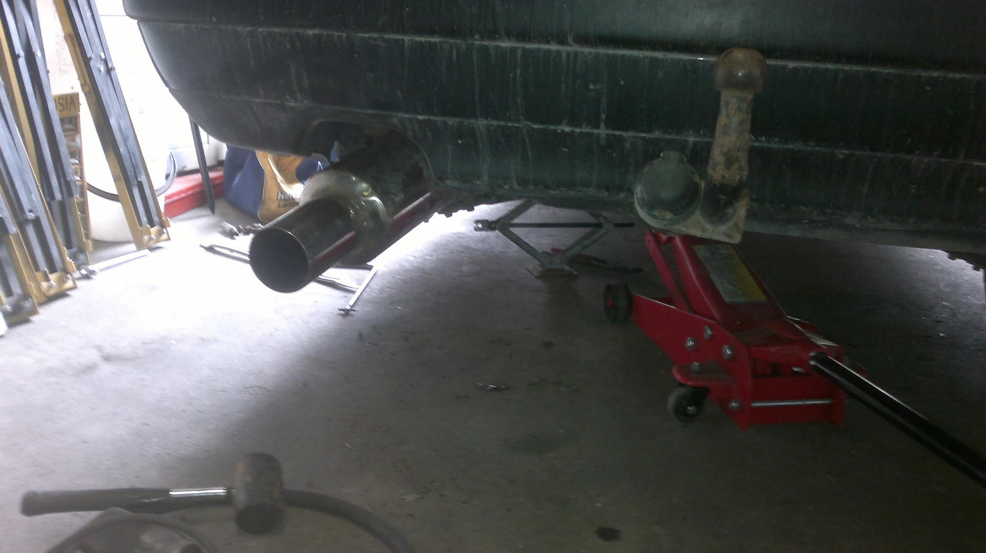

                                                          No nii, jatketaas. Tossa kesä ja lämmin ku on tullu nii audi on alkanu olee hieman laiskan nahkee ja äänet ihan hirveet (siis putkistossa) Pienen tutkiskelun jälkeen katse suunnattiin takapönttöön joka oli aika tukkosen oloinen. Vuosien saatossa talliin on kertyny nii mutkaa,suoraa pätkää putkea kuin pöntöjäk, suurin osa jääny rempoista mitä ollu työn alla. Joten kasaa penkomaan läpi ja eniten silmää miellyttävimmät esiin.
                                                          Pari valitteen siihen kokeeksi, vanha taka pönttö juuresta poikki rälläkällä ja rautasahaa käyttämällä. Siihen sommiteltii muutamaa ja koe kuulosteltii millaset äänet lähtee. Eka pöntti diskattiin välittömästi koska päästi aivan järkyttävät amis pörinät. Seuraavat kaksi oli aika tasan mutta itse omaa silmää miellyttää yksi isompi ulostulo kuin kaksi pienempää rinnakkain.
                                                          No pönttö kiinni, vanhasta kiinnikkeet irti ja tähän "uuteen" kiinni. Ihan siisti omaa silmää miellyttävä tuli ja näteillä oikeen matalalla huminalla äänet nyt. Kiekat ku polkasee ylös nii enemmän se kone rääkyy mitä pönttö. Tosin hieman hämää kylläkin tuo, vois luulla et päästää ihan järkyt pörinät mutta ei.
                                                          Pientä hieno säätöö tarvii viel tehä, mut kuulosten päivän kaks kuinka toi tonne alkaa asettua.
