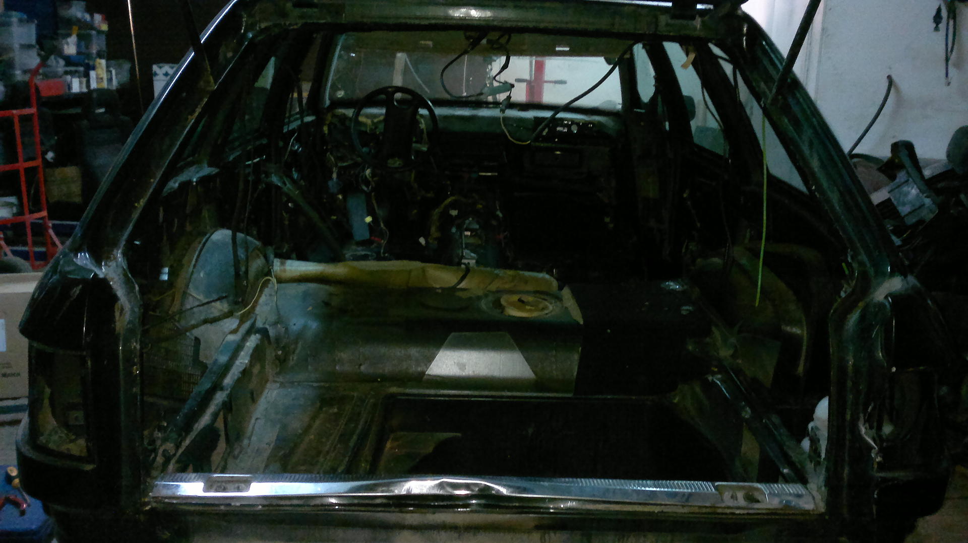

                  No nii. Tänää ässä sai sitten viimoisen "voitelun" eli se on nyt ketarat ojossa. Seuraava vaihe sitten olis alkaa purkaa satkusta sisusta,loksut yms ja vaihella ässän palikkaa tilalle. Jos sitä huomen jaksais pitänee yhdistää nuo mittarit. Eli satkun mittaristosta se paljonko on ajettu ja siirtää se siihen ässän mittaristoon. En jaksa alkaa kokeilee ruuvailla mittaria et saa oikean lukeman sinne. Jahka tuo lataus on valmis nii laittelen videota ässän kaadosta myös tänne.

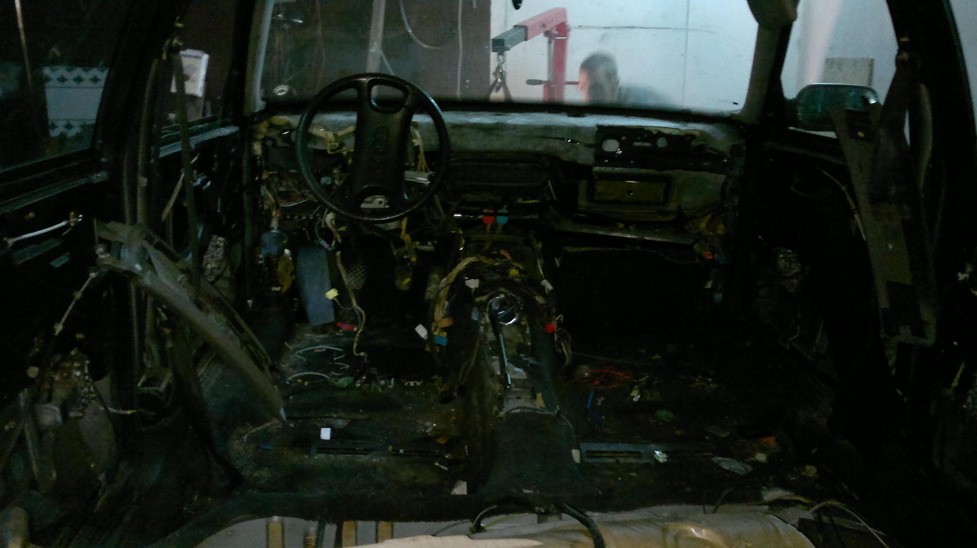

                          Tosissaan ei ihan juutuuppiin asti jaksais latailla. ideahan oli se et ässä on nyt ketarat ojollaan taivasta kohden. Oli muuten kohtuu helppo purkaa alusta osat veks samoin perä.

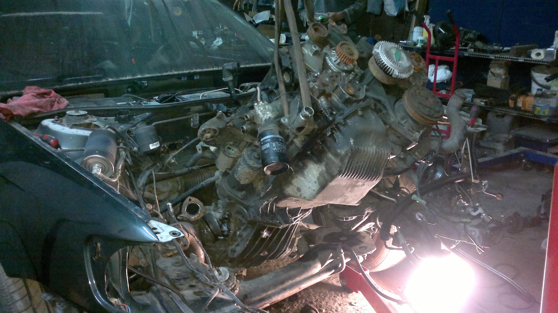

                                    Tänää raivattiin pihaa ja kävi romu auto hakemassa 5 autoa pois nurkista pyörimästä. Pääsi S4 viimeiselle matkalleen. Siinä mitä isäntä hieman sitä traktorilla taas runnoi aamulla ei meinannu tuulilasi eikä takasivulasit hajota millään vaikka kori ja katto oli ihan mutkalla. Tuli kylmät väreet ku muisteli ex audi jonka matka päätyi mettä hallituksen puolelle. Silloin tuli tuulilasi syliin ja pitkää takasivulasia ei koskaan löytynyt, jonnekki hemmetin kauas se lensi kalvoineen. Pakko se todeta et kuinka jukevää tekoa tommosen kori on.

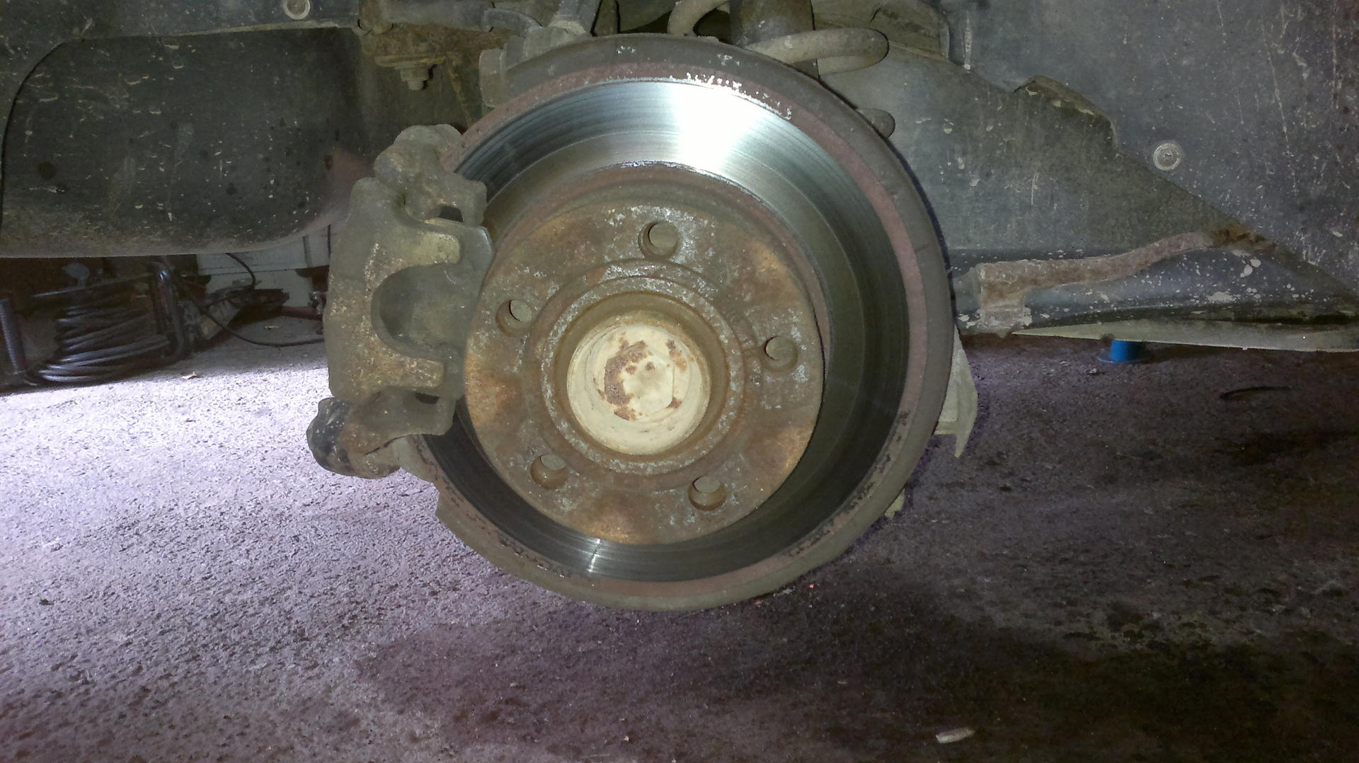

                                      Nyt taas tullu tallissa häröiltyä. Saimpas ovi pahvit vaihdettua satkuun, ja muutaman tunnin tappelin per ässän jarrusatula et sai levyistä irti. Oli meinaa ruostunu aika hyvin kiinni. Tainnu joku joskus kili kalin kanssa leikkiä ku oli punaista väriä pinnassa tai siis osittain oli. Teräs harja+rälläkkä sai kivan kiillon aikaa ja lähti vanhat maalit irti. Tässä pähkäilen että millä väril nuo satulat nyt vetäis ku tuo räikee punainen ei sovi mun makuun.
                                      Tänää on ollu marsu tallissa työn alla ja huomenna tulee yks omega hitsattavaksi jos sit sen jälkee pääsis satkun jarruja kattelee et ens maanantaina suunta olis sit konttori ja hakee leimaa lappuun.
                                        Kiinniruostuneiden osien irrottelua helpottaa yleensä -> http://www.wd40.fi/
                                        Grafiitinharmaa on käytännöllinen värivalinta satuloille, ei erotu jarrupöly kovin helposti. Kirkkaankeltasia tms saa olla jatkuvasti pesemässä...
                                          Mä lähinnä aattelin tumman siniset tai mustat satulat. Jokunen purkki tuli tuhottua noihin oikee järeetä teollisuus kamaa jolla pitäs ruosteet lähtee yms. Jos ei muuta nii ainaki iho pakeni käsistä...

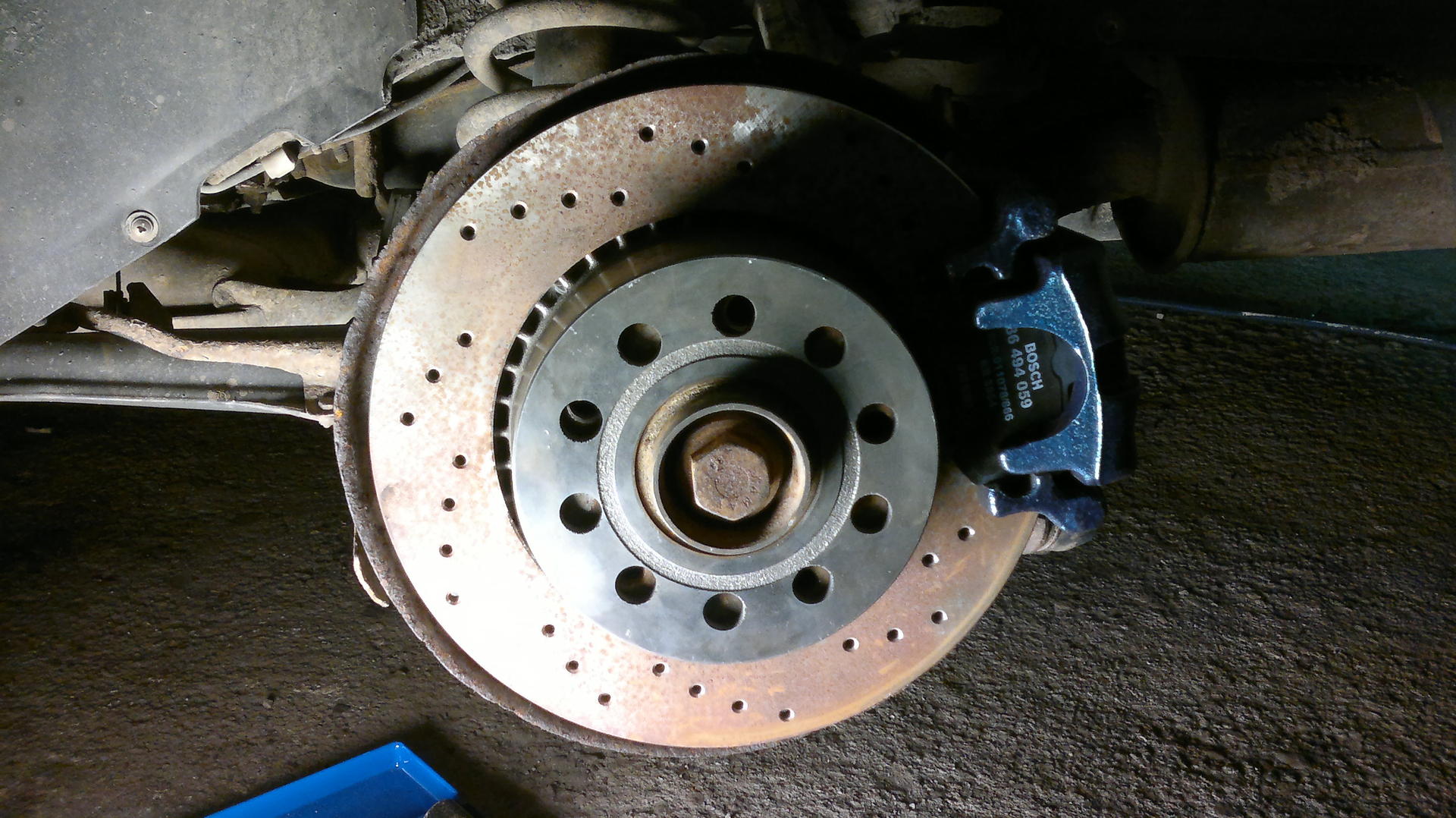

                                            Ilta vierähti nopeastii tallissa ku sai tapella ruosteisten pulttien ja vaijereiden kanssa. Kuskin puolelle oli nyt taakke vaihdettu ässän levy ja satula. Samoiten tuli uusi vaihdettua uusi käsijarru vaijeri, olipa ruosteessa ei oo varmaa koskaan käytetty. Nyt vois hyppiä suihkuu ja nukkuu ja jatkaa huomenna vänkärin puolen päivitystä. Huomenna vois lisäillä kuvia sit ku homma ohi.
                                              Nyt olis sitten taakke päivitetty ässän levyt ja satulat. Väriksi sitten tuli tumman sininen joka sattuu olemaan myös ex audini värikoodi. Jokunen pullo jääny sen paikka pulloja varastoon. Tietenkään en muistanu montaa kuvaa räpsiä mutta tossa ennen ja jälkeen tulos, ja kuvat on siis eri puolilta.

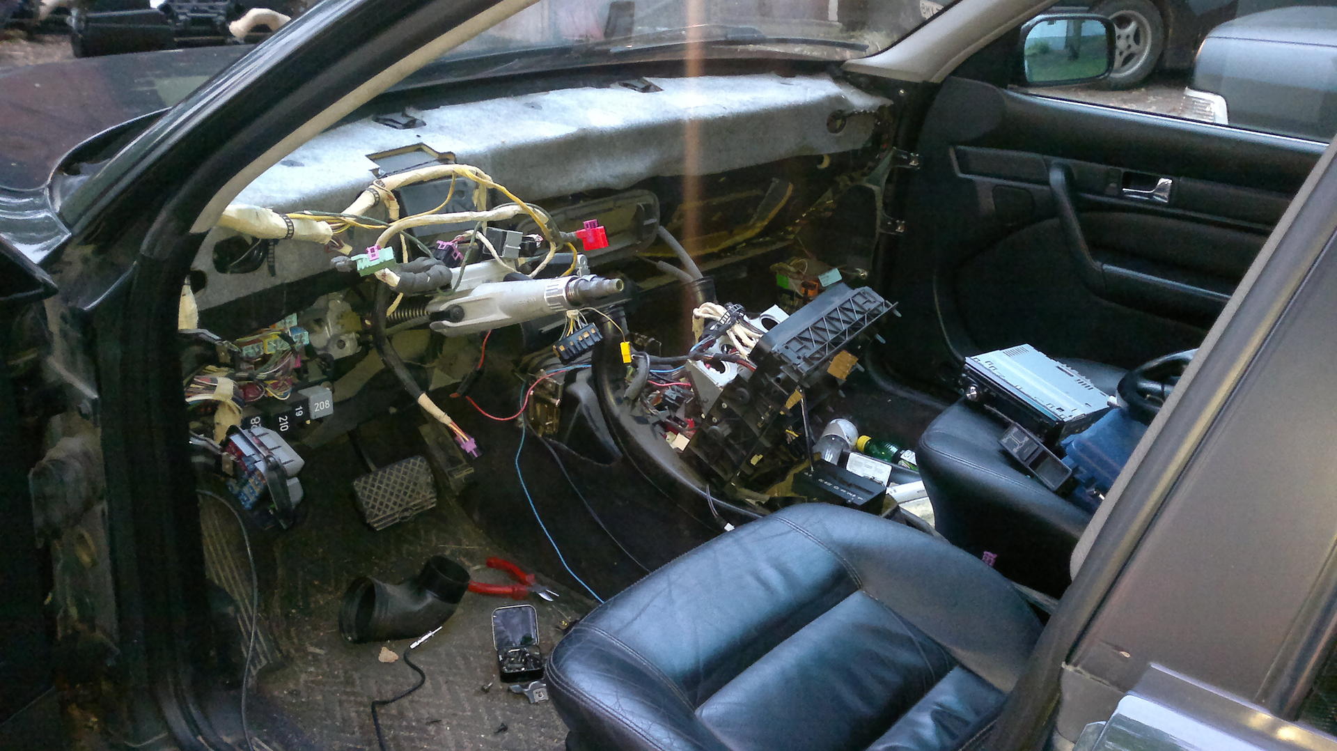

                                                            Tänää tuli purettua keski konsoli ja koelauta pois edestä. Mittaristoakin tuli mallailtua, yllätys sinänsä että kaikki johdot lisä mittareilla oli valmiina siellä. Ainoa vaan että ässän mittaristo herjaa koko aika "Bremchs lihts" vai mikä hitto se teksi nyt olikaan siellä. Ex audissa tuo hävisi ku paino jarrua kerranmutta eipä auta tossa.
                                                            Samoin se herjaa että olis joku jarru poltin pimeenä vaikka kaikki toimii, voisikohan asiaan vaikuttaa se että multa puuttuu vielä toistaiseksi tuo spoikka missä on myös jarruvalo et laskeeko se sen puuttumisen sillä että poltin pimeenä??
