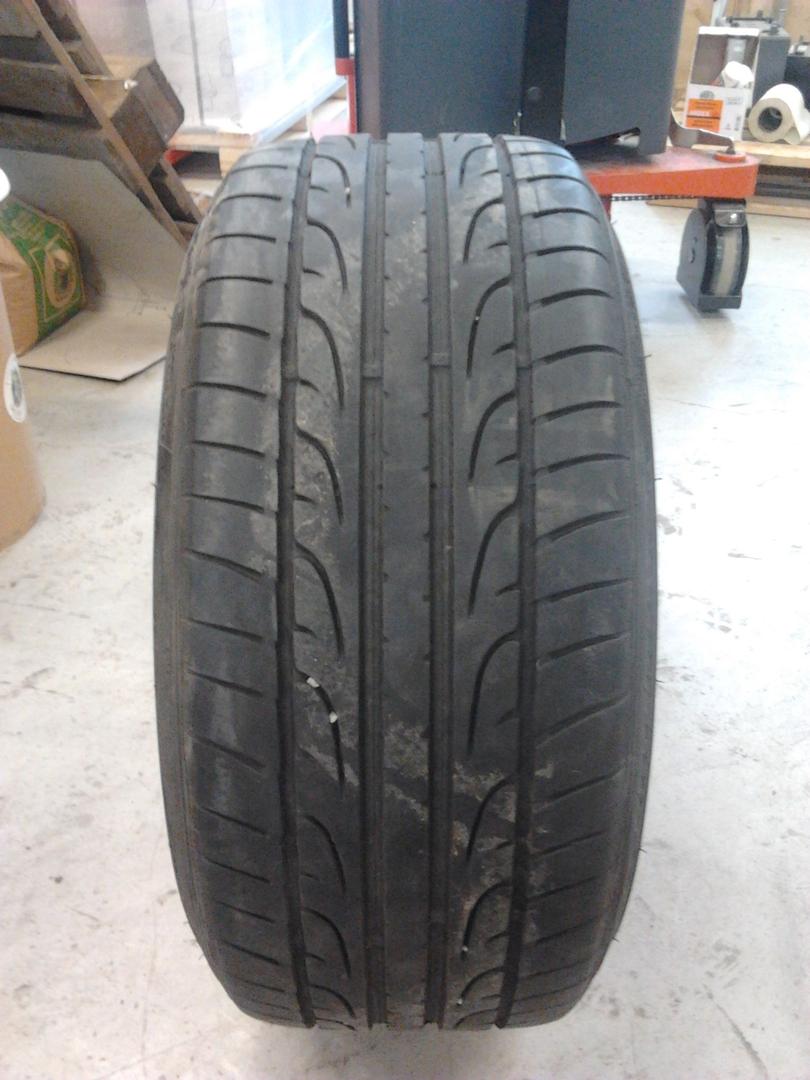

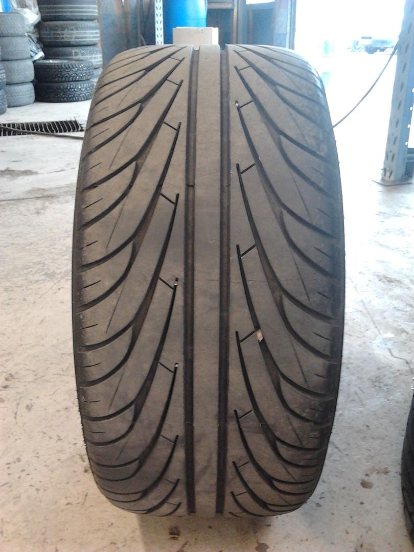

                        Ei auta kun laittaa kapeempaa kumia tilalle. Kauppoja ollaan parasta aikaa hieromassa yhden henkilön kanssa mutta ei tunnu myyjä hirveemmin pitävän kiirettä viesteihin vastailun kanssa. Toivotaan että viikonloppuna saadaan kaupat aikaseks niin ens viikolla sais sit kesärenkaat alle.
                          Tänään tuli tehtyä kaupat kapeemmista takakumeista. Maanantaina lähtee matkahuollolla tuleen kohti tamperetta. Loppuviikosta varmaankin saan renkaat alle..

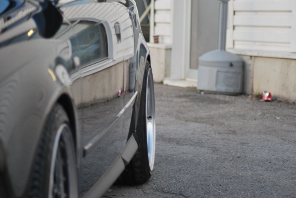

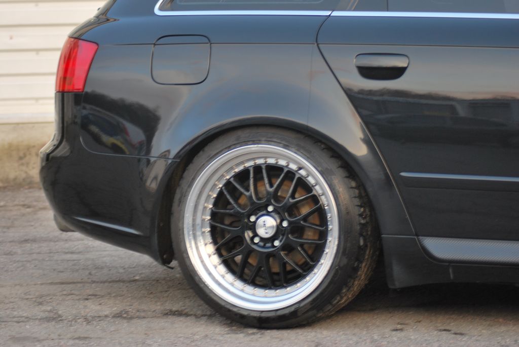

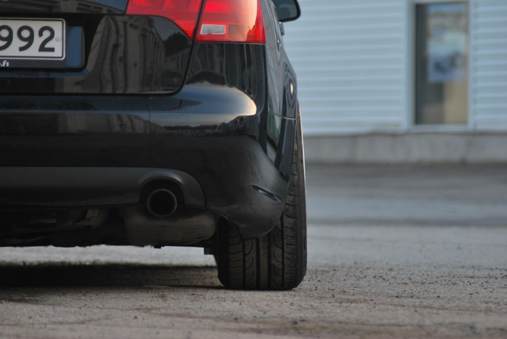

                            Tänään tuli kumit perille ja tuli pistettyä heti vanteille. Aika mukavasti venyy toi 225 kun vertas noihin vanhoihin 255:iin ei kuitenkaan mitenkään hullumaisesti.. Täytyy kattoo jos jaksais mennä viä illalla vaihtaan noi auton alle..

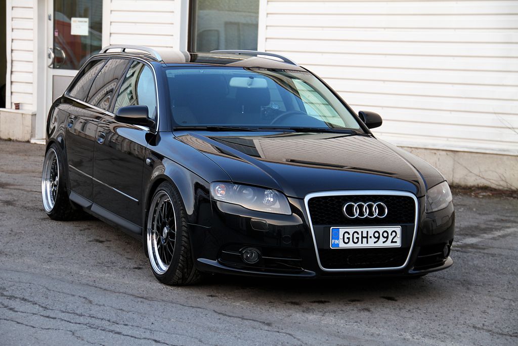

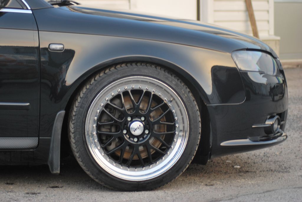

                              Dodii.. Tuli laitettua kesärenkaat alle ja nyt mahtuu hyvinkin. Eipä raavi enään kun vaihto noi kapeemmat kumit. :) Kuvissa vähän keulii kun on keula vielä talvikorkeudessa. Tarvinee hiukan tiputtaa sitä kun kerkee.

                                Noni, nythän siitä tuli oikein mainio kapeemmilla kumeilla. Nyt tosiaan keulaa vois laskee hitusen verran(maahan!) ja ehkä noi kuraläpät pois..?
                                  Vähän kun lasket keulaa, niin kuraläpät tulee vek kuin itsestään ;)
