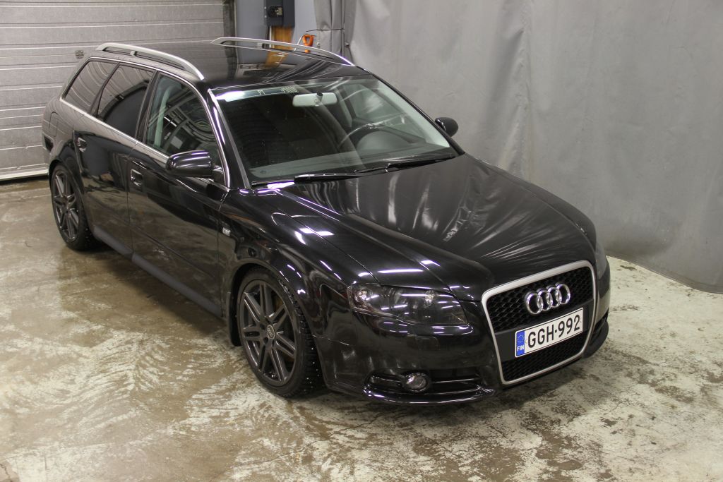

    En itsekkään ole hirveemmin mikään kromi fanaatikko mutta mielestäni omassa autossa ei sitä kuitenkaan liikaa ole (ainakin vielä tuntuu siltä). Mustan kanssa tuntuu toi kromi jotenkin kuitenkin toimivan niin mennään ainakin toistaseks tällä..
    Muissa väreissä se ei mielestäni ihan yhtä hyvin istu.. Tontsalle pisteet siitä et vetäs omastaan noi kromi osat mustiks. Sopii punaseen paljon paremmin musta kuin kromi.. Vielä kun maalaat loputkin niistä umpion osista mustaks niin näyttää entistä paremmalta.. ;)

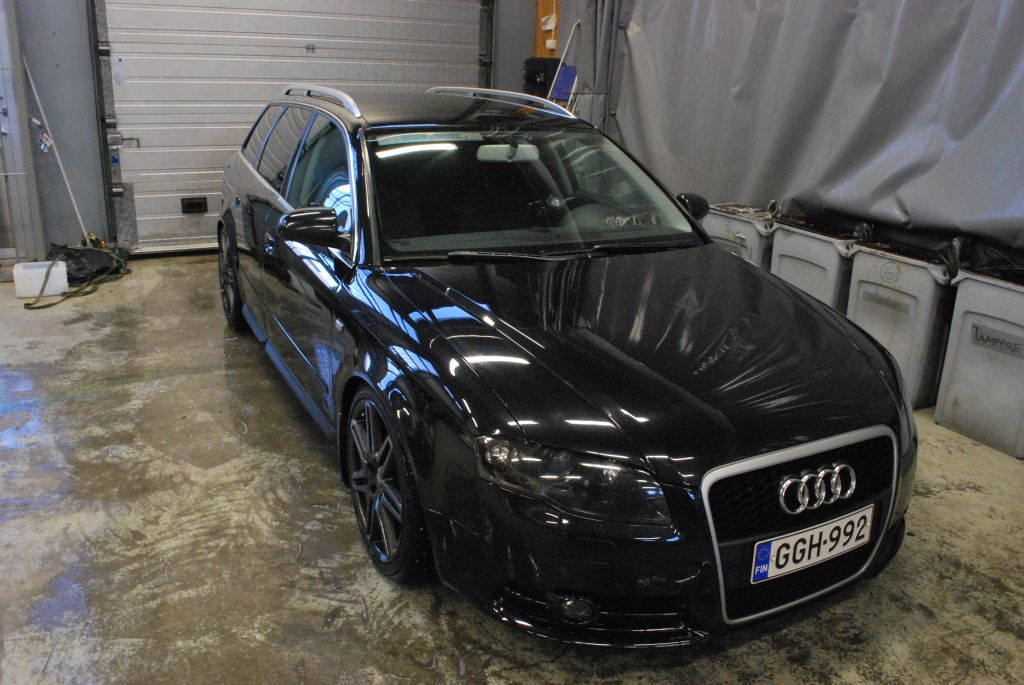

    eikö tuo RS4-maskikin ole sellaista himmeää alu-lookia?
    Kyllä se näin on.. Kyseessää on ihan OEM RS4-maski eikä mikään kopio joten kehys on himmeä alu-look eikä kiiltävän krominen.. Ei taida tuohon RS4:een edes saada maskia kiiltävällä kromi kehyksellä..

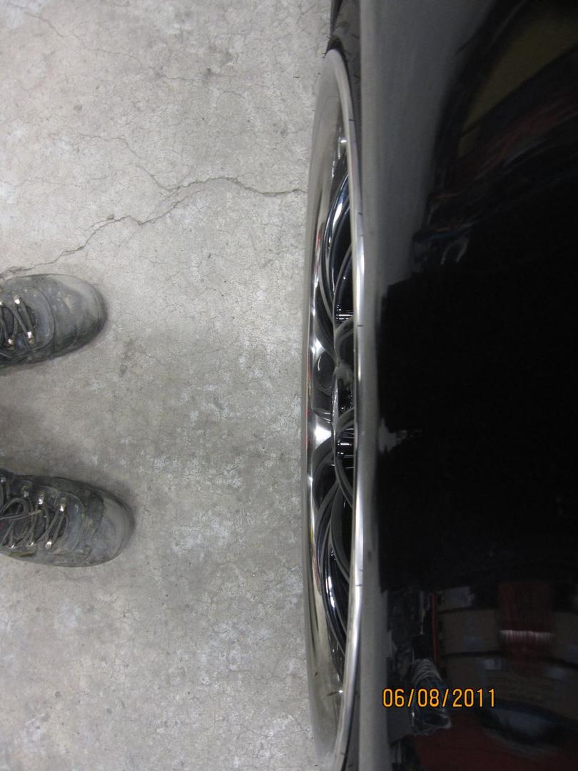

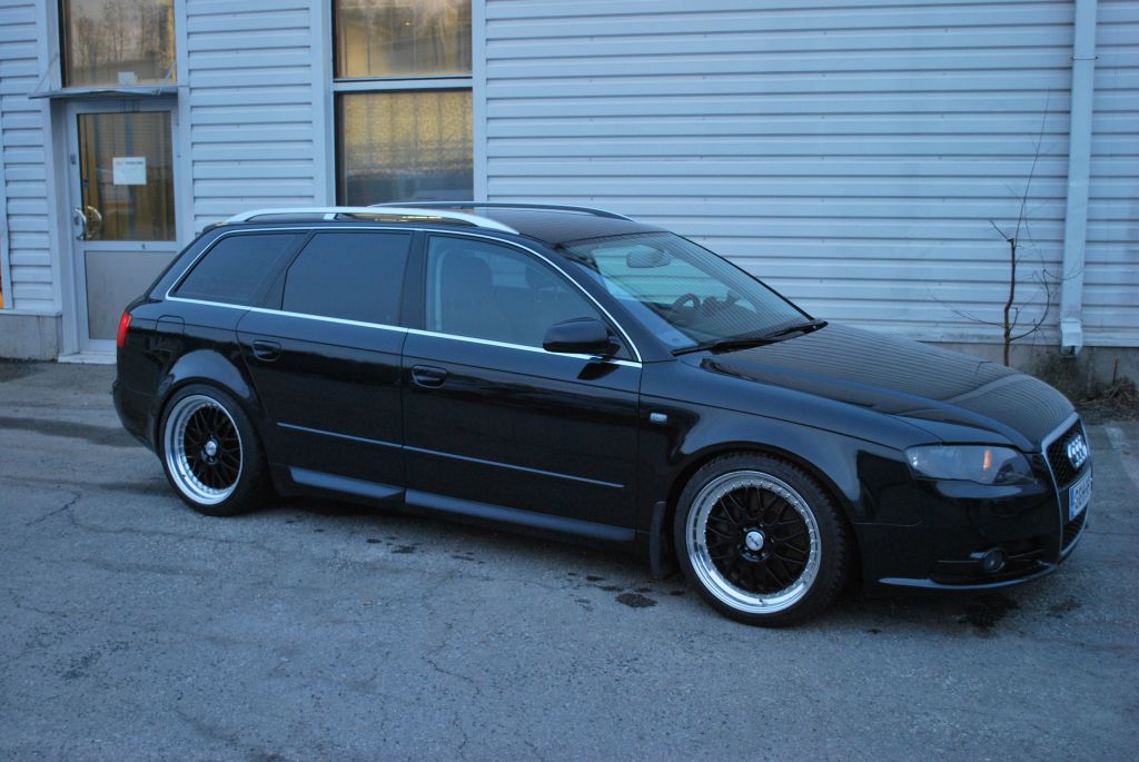

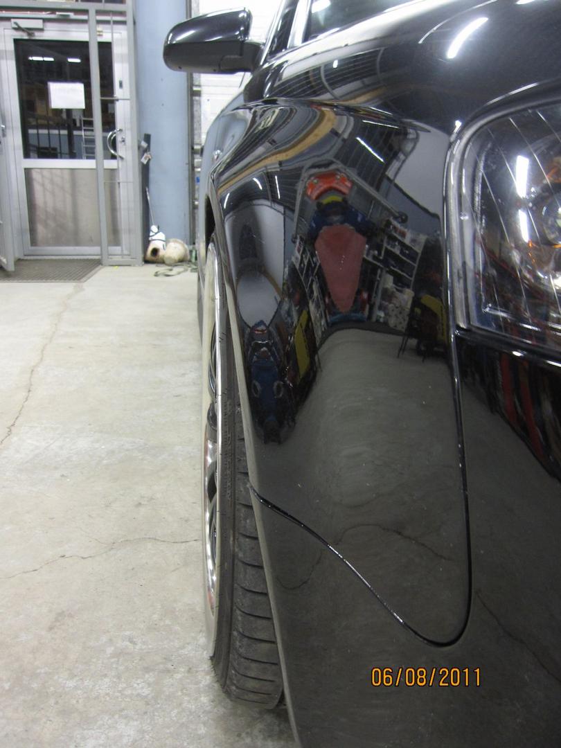

      Eilen tuli Tommy:ltä spacerit eteen ja taakse. Tänään sain asennettua ne paikoilleen. Takana on nyt ET22 ja edessä ET25. Enemmänkin vois varmaan tulla vanteet tyrkylle mut kyseessä on kummiskin käyttis ja vanteet mahtuvat nyt juuri ja juuri kokonaan kaarien sisälle ei tarvite siis normaalia enempää varoa töyssyjä ajossa.. Makuasioita taas kerran.. :)

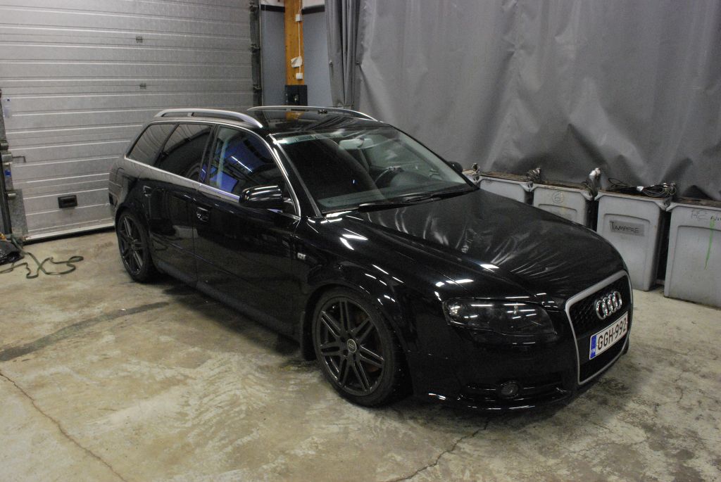

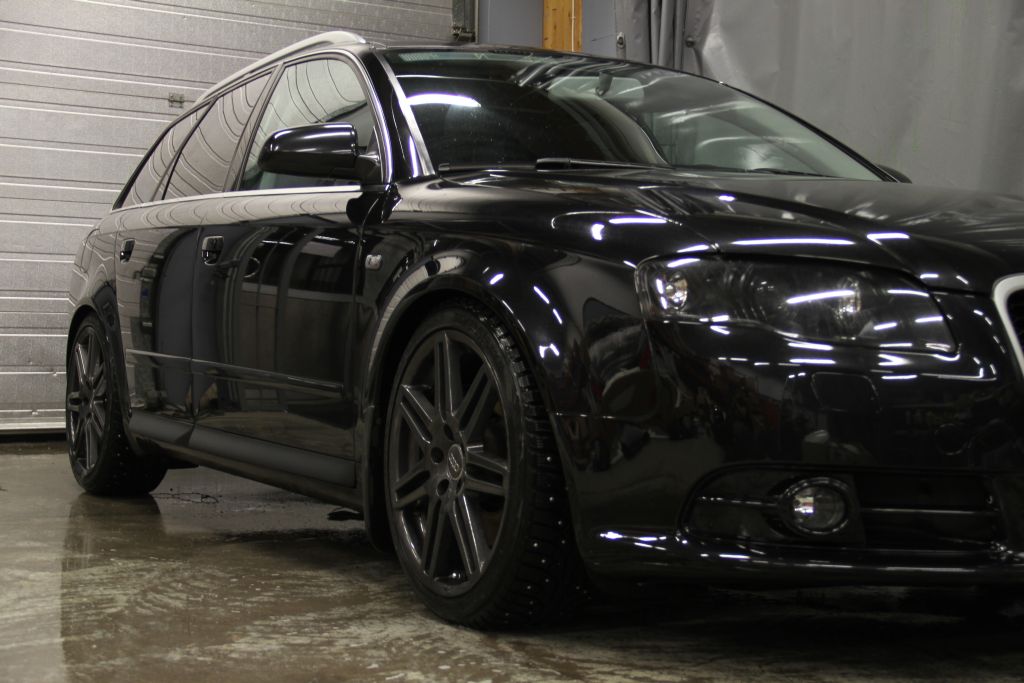

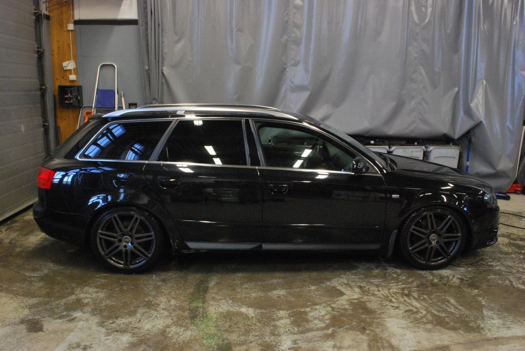

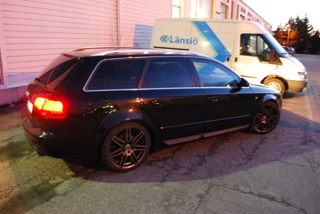

                  Muutama kuvapäivitys näin talvilookissa. Vanteina pyörii ainakin tän talvee RS4 replicat 18x8 koossa ET35:llä.
                  Tarvii varmaankin hieman nostaa alustaa vielä kun eilen kurkkasin niin hyvin oli lähtenyt pohjapanssarista palasia vaikka lunta ei hirveemmin ole kuten viimeisestä "talvikuvasta" näkee.. :)
                  Muuten ei ole autoa hirveämmin tullut päivitettyä. Uudet kesävanteet oon tilattu kunhan DHL toimittais ne vaan ensin kotio asti. Takapään osatkin pitäisi lähettää vielä teippaukseen ennen kesän tuloa että sais ne vihdoinkin paikoilleen.

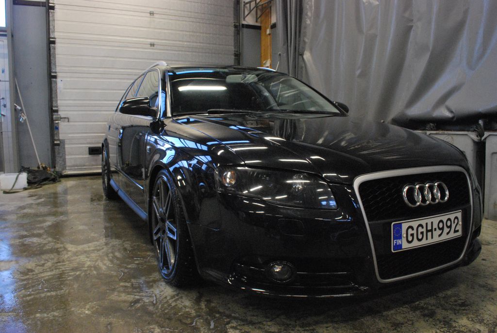

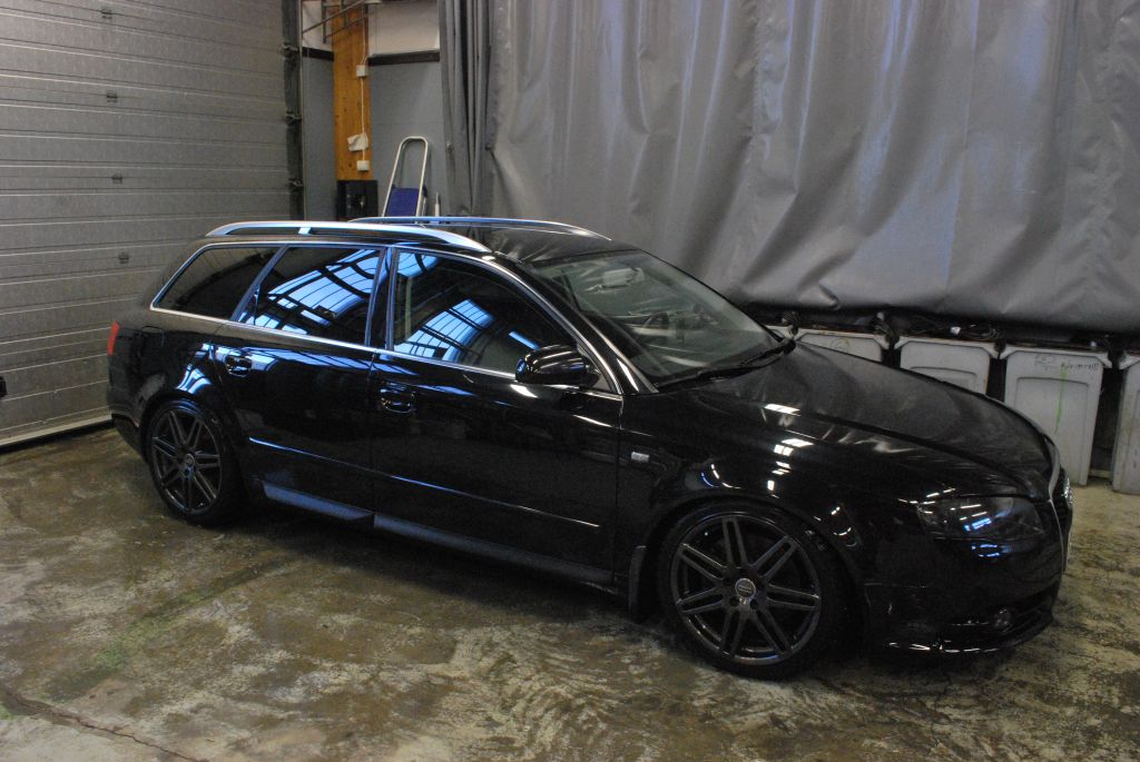

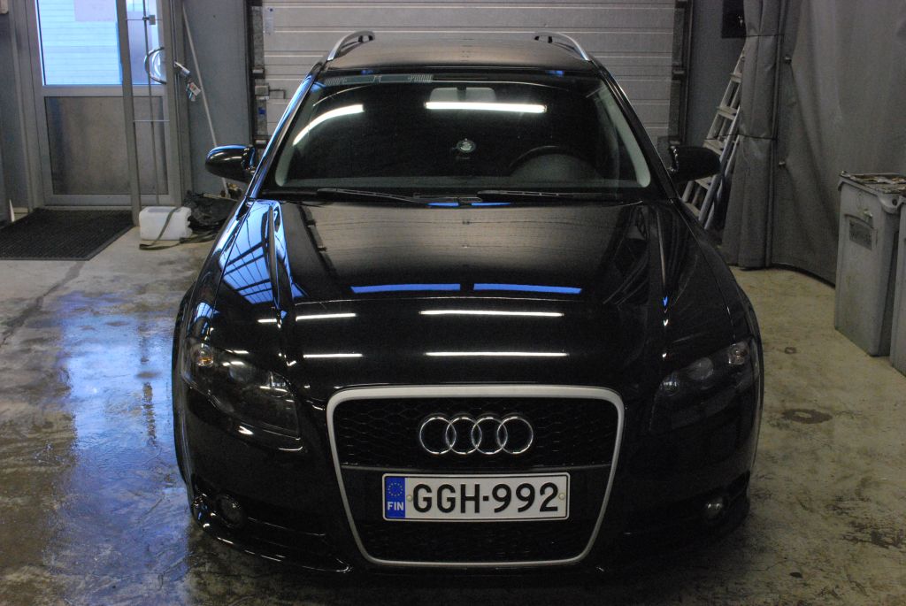

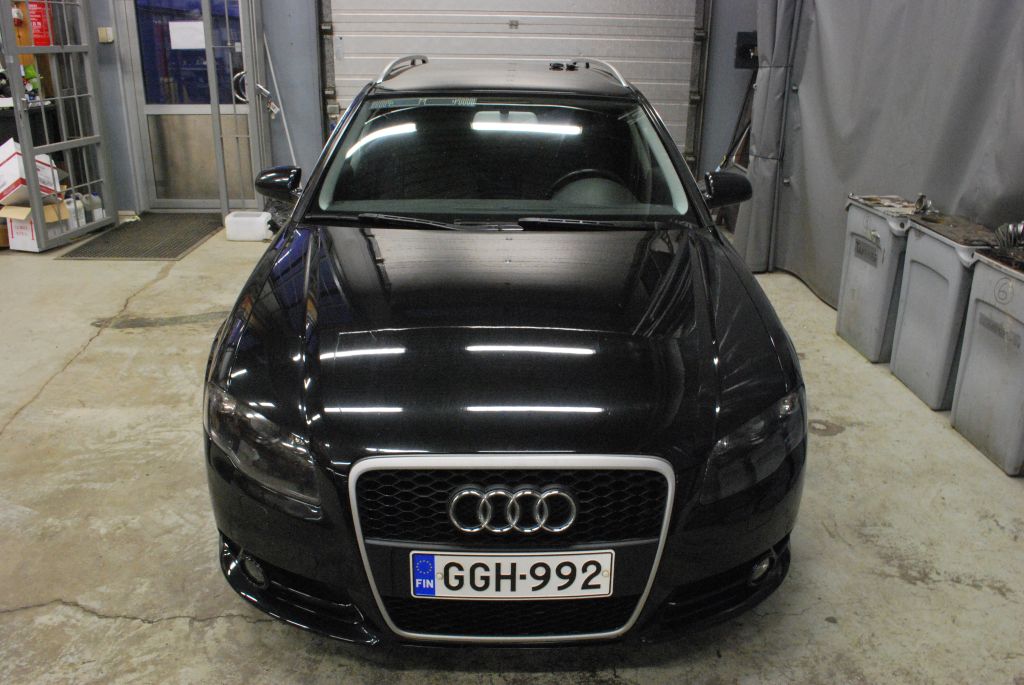

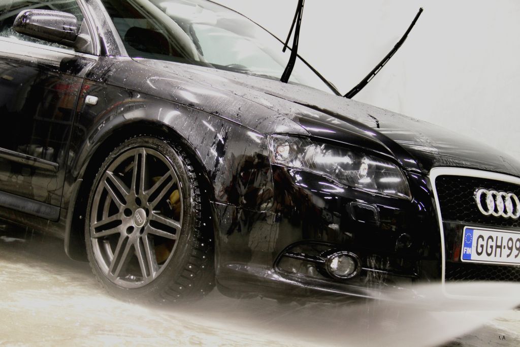

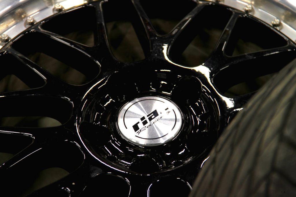

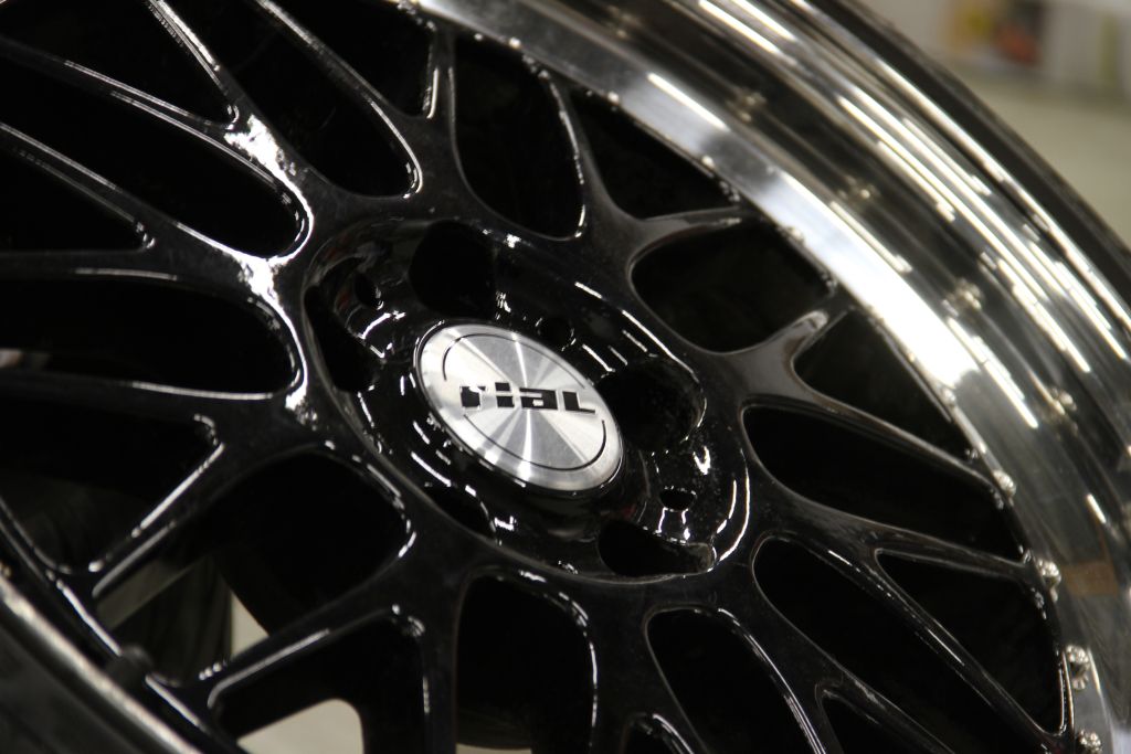

                    Pistetääs pari kuvaa lisää kun olin eilen pesuhommissa ja sattu kuvaaja sopivasti paikalle.. :) Alustaa tuli nostettua edestä 1,5cm ja sillä mennään varmaan tää talvi. Lopussa vielä pari kuvaa uusista rattaista mitkä saapu viikko sitten. Vielä kun sais ne sopiin alle niin kaikki hyvin.. :)

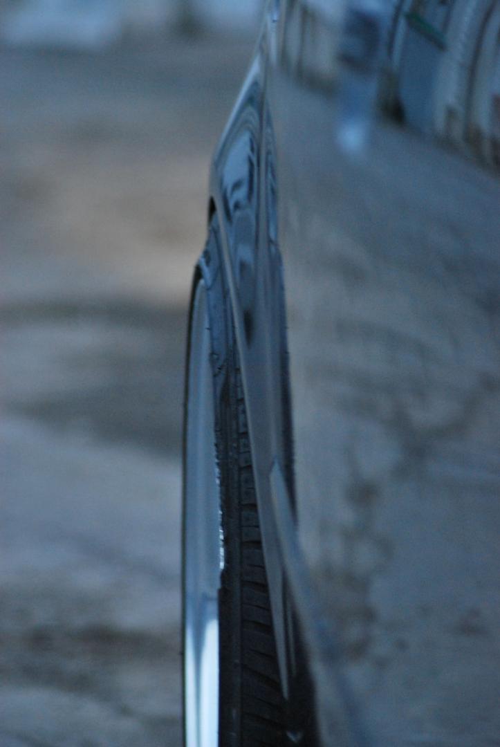

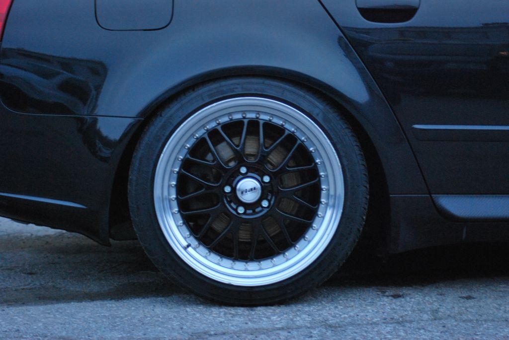

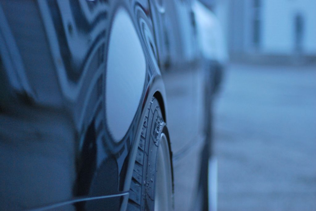

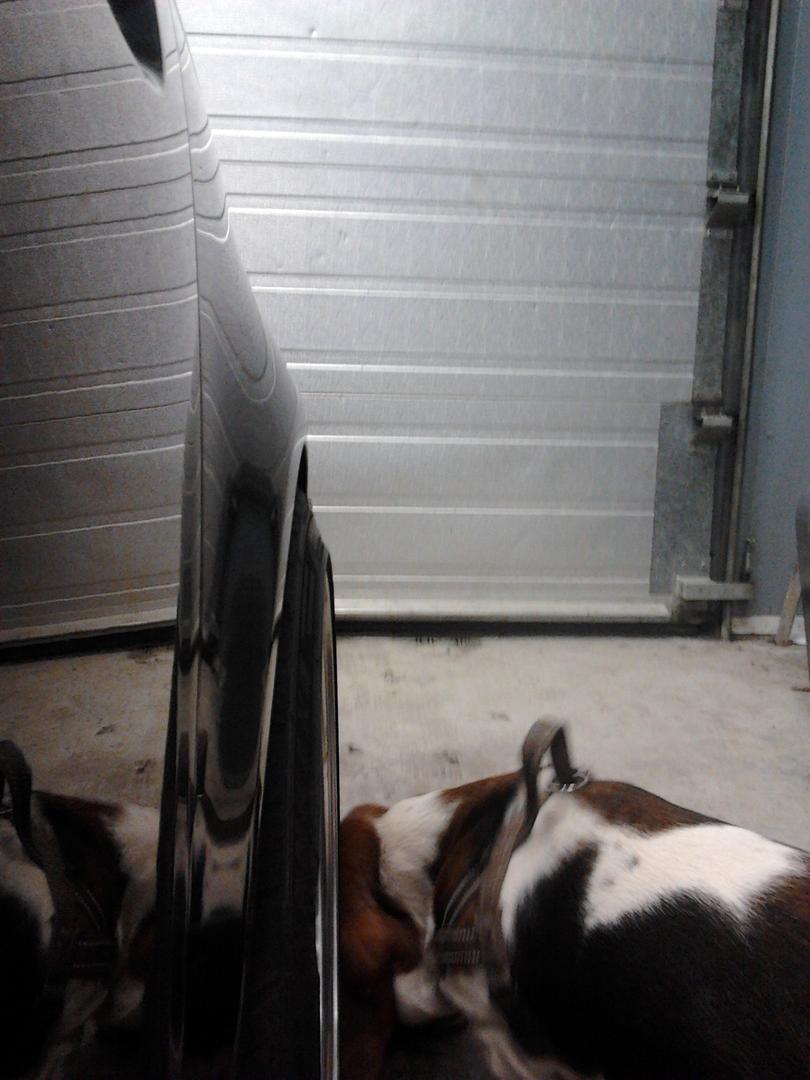

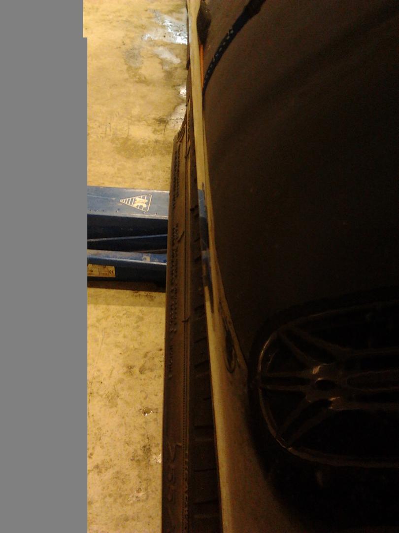

                              Tuli tänään soviteltua uusia kesävalsseja alle. Aika piukille näyttäis menevän toi sopivuus.. Kai ne sinne jollain saa mahtuun.. :) Pari ekaa kuvaa takaa ja viimenen edestä..
                                Onko noisa kuvisa mimmoset offsetit eesä ja takana? Tullee kyllä makiasti kaarelle. :)
                                  Edessä pitäis olla 8,5/18" ET30 ja takana 9,5/18" ET30. Noin ainakin vanteiden takana lukee mutta vaikuttais vähän että olis leveemmät.. Tiedä sitten mikä on totuus.. :)
                                  Vielä kun keksis jonkun varman tavan mitata ton vanteen leveyden kumien kanssa kun ei viittis niitä pois ottaa pelkän mittauksen takia.. Vinkkejä otetaan vastaan.. Rullamitalla koitin kumien päältä silmämääräsesti mittailla mut ei tainnu ihan mittailut onnistua kun sain takavanteelle leveydeks 10" ja etuvanteelle 9,25".. :D
                                    Kyselin vaan sen takia ku itellä on noisa tulevisa ysipuokeisa et45, että mimmosta spaceria sinne väliin uskaltaa alkaa laittamaan. 10-15mm tuntuu aika sopivalta näin etukäteen ajateltuna.
                                    Eikös ne huulet jotka kiertävät vanteen ulkokehää ja pitävät renkaan paikallaan, tuo jonkin verran lisää leveyttä vanteeseen? Itse olen ymmärtänyt ettei niitä oteta huomioon vanteen leveyttä laskettaessa. Eli vanteet taitavat olla aina sen vajaan tuuman "ylileveitä"
                                      Jos nyt olen ymmärtänyt oikein niin koottavissa vanteissa (kuten tulevan kesän Rialit on) tolla huulella voidaan säätää vanteen leveyttä.. Eihän muuten olisi mitään järkeä myydä noita eri levyisiä huulia. Kyllähän se hivenen taitaa vaikuttaa jo vanteen leveyteen jos 1" huulen tilalle vaihtaa 4" leven huulen kun vanteen "runko kuitenkin pysyy samana.. :)

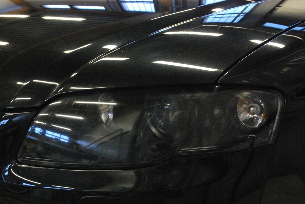

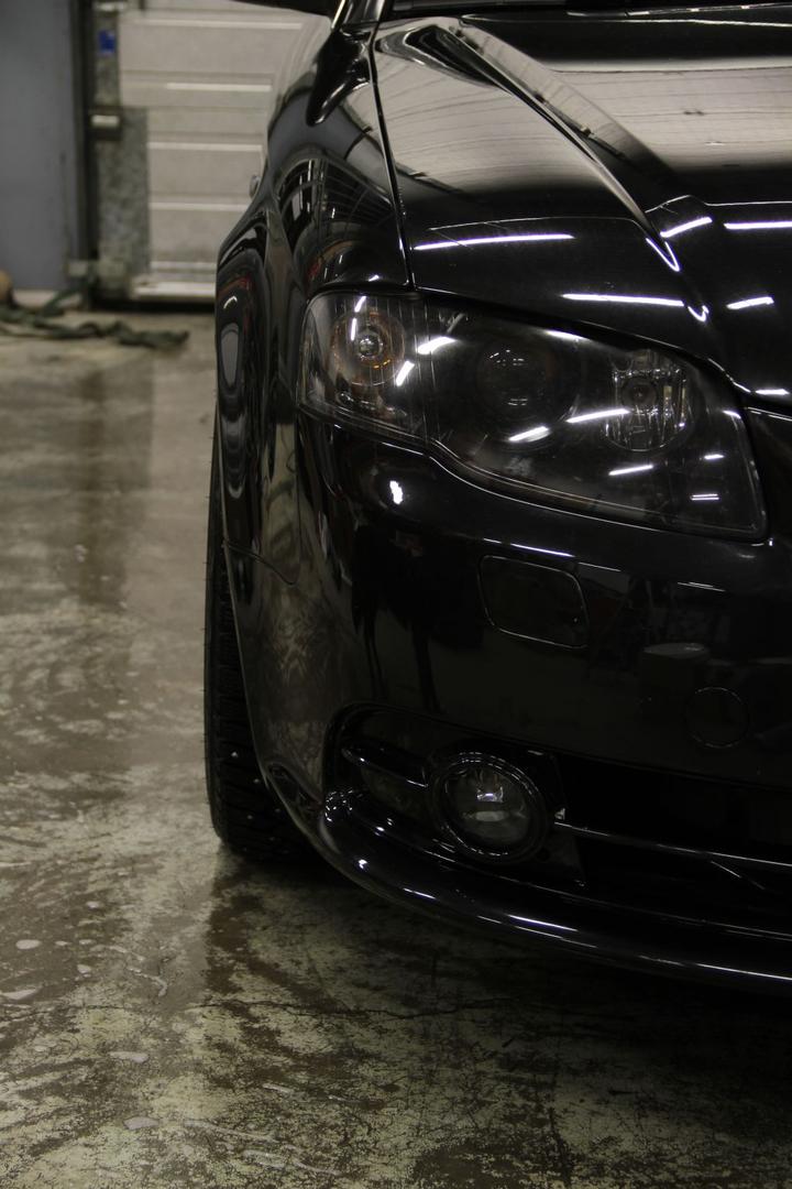

                                              Mutta sori nyt jos kuulostan ilonpilaajalta mutta miksi helvetissä valot pitää maalata? Valoilla on käsittääkseni tarkoitus parantaa näkyvyyttä pimeässä. Jos sulla on xenonit niin hakkaa varmasti vielä edelleen monet peruskynttilät mitä teillä näkee mut silti. Tiellä bongaa myös luvattoman usein takavaloja, mistä ei ota tolkkua onko siellä lamppu takana vai onko ne pelkkiä heijatimia, ei kauhean turvallista. Entä mitä luulette katsastusedän tai poliisin tykkäävän?
                                                Hieno peli on, pakko saada tämmöinen joskus:).. Riippuu paljon sedästä, itselleni ei oo tullu mtn sanomista poliisilta eikä katsurilta tässä 3vuoden aikana (edessä kalvot ja takana tummaksi lakatut).. Veikkailen ettei gousti oo mitään heijastavia osia maalannut ajovaloista..
                                                  Mä olen ymmärtänyt että tässä on tumma optiikka valot, eli umpion sisusta on maalattu. Ei vaikuta valotehoon millään tavalla.
                                                    Alkuperäinen kirjoittaja RobTq Näytä viesti
                                                    Näin mäkin ymmärsin että umpion sisäpinta olis maalattu ihan tavallisella spraypurkilla. Eli eihän se itse valolähteeseen vaikuta, mutta jos sä katsot vaikkapa ruskean olutpullon läpi, niin kyllä maailma näyttää tummemmalle kuin se näyttää ilman pulloa. Vai?
                                                      Ei kai umpion lasia ole tummennettu? Usein se vaan näyttää siltä, vaikka ainoastaan sisuskalut on mustat.
                                                        Pelkästään sisuskalut maalattu. Luonnossa näyttää myös hyvältä, vaikkakin valokuvat hieman vääristää tummemmaksi ;)
                                                          Umpiot on tosiaan puretu p***unpäreiksi ja kaikki sisällä olevat osat on maalattu mustiksi poislukien tietenkin heijastinpinnat. Modilla ei ole mitään vaikutusta valotehoon vaan näkee ihan sen minkä normaaleillakin valoilla. Kalvot olisi toki ollut helpommat mutta laittomat ja ne olisi vaikuttanut jonkin verran valotehoon. Katsastusmiehellä ei ollut mitään mainitsemista valoista eikä oo poliisikaan pysäytelly.. :)

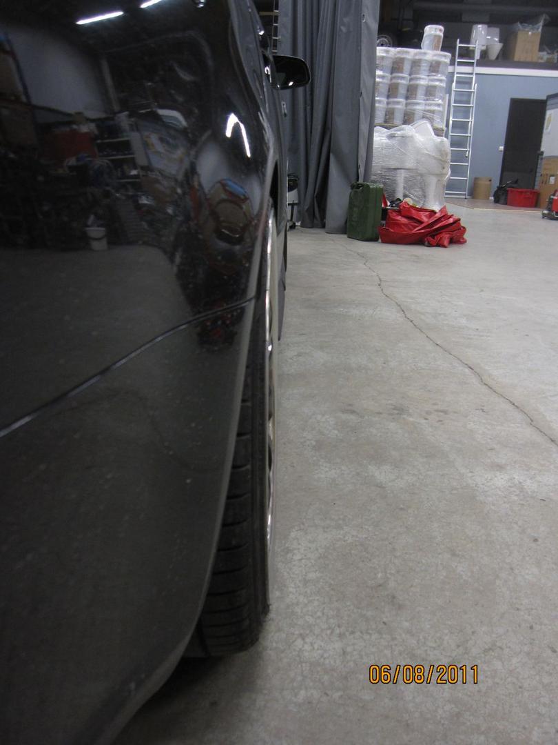

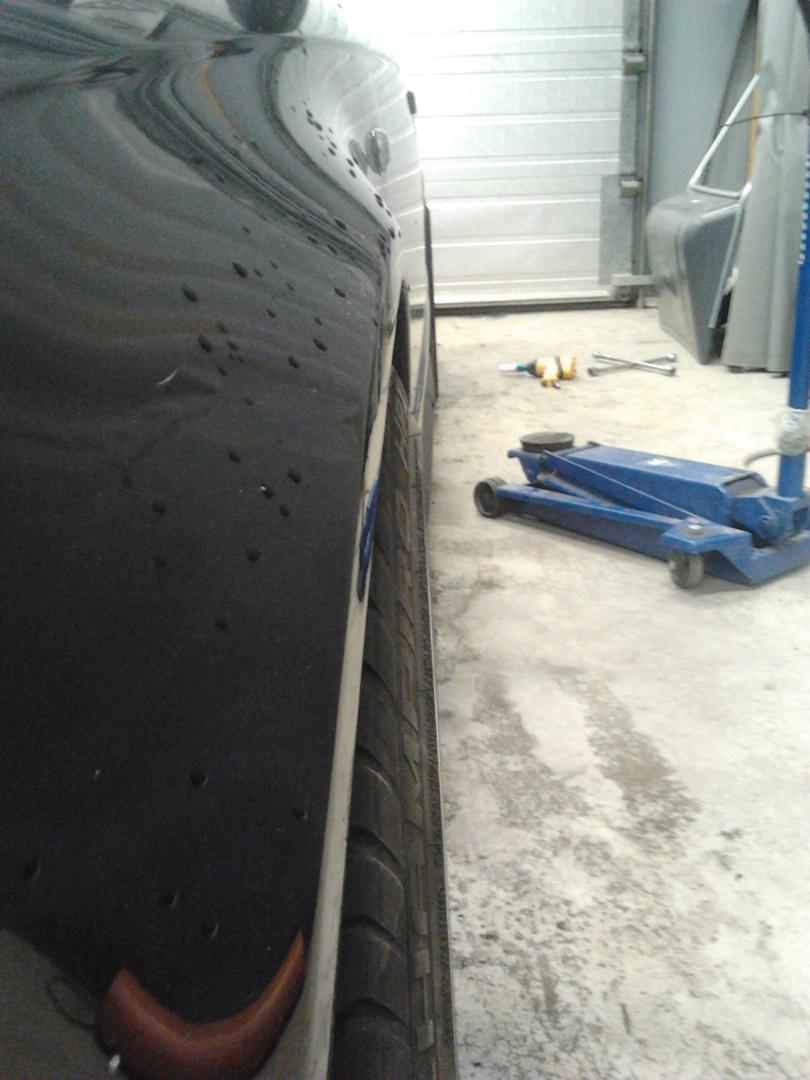

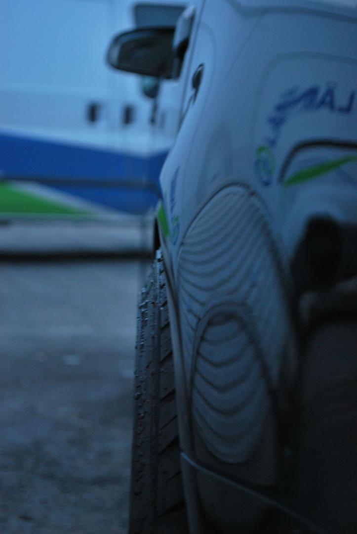

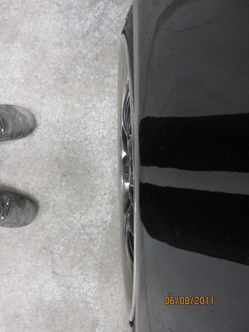

                                                            Joo. Jotain pientä tapahtuu taas täälläkin. Tuli tänään heitettyä kesärenkaat auton alle, mutta eihän se taas iha lapaan menny. Hallissa vielä näytti, että autolla pääsis ajeleen vaikka vanteet hieman tuleekin pihalle. Perä tippu kuitenkin aika paljon lisää, kun ajo pihalle. Vähänkin kun kääntää niin johan raapii takapää sisälokareihin. Lopputuloksena talivirenkaat takas autoon ja kotiin.
                                                            Vanteen spekseinä:
                                                            Edessä 8,5x18" ET30 225/40/18 kumeilla
                                                            Takana 9,5x18" ET30 255/35/18 kumeilla
                                                            Tarvii varmaan varailla aikaa ja käydä säätään takapään camperit miinukselle jokusen asteen. Jos sekään ei auta niin tarttee varmaan heittää taakse kapeempaa kumia 255 tilalle. Eiköhän ne sinne vielä jollain survota.
                                                            Pari kuvaa liitteenä sovitteluista..
                                                              235 vaan tilalle ni mahtuu vallan mainiosti. Maukkaan näkönen kampe ja takana aineski alkaa olla fitment kohillaan
