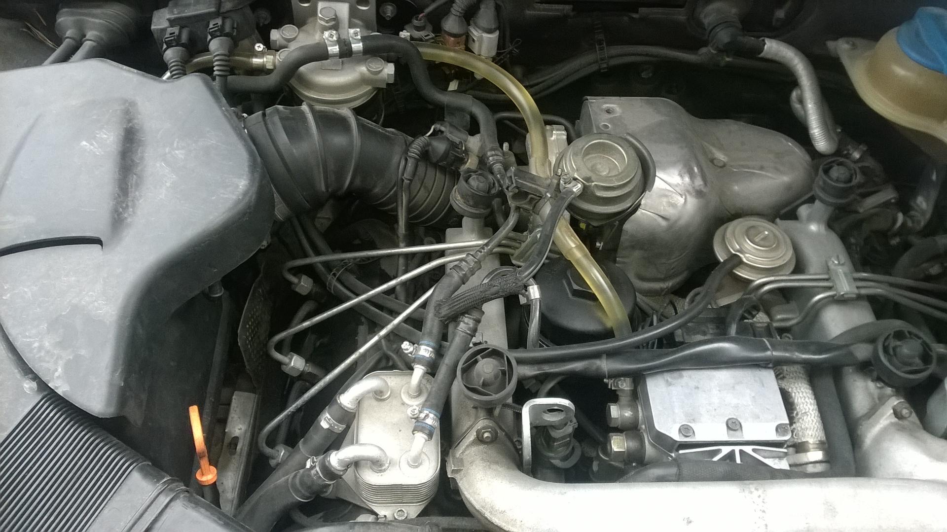

      Toinen mikä pitää vielä saaha on polttoaineen jäähdytin. Näytti täs Kiikalassa olevan ihan normiajossaki lämmöt jotain 47-50, kun ne pitäs olla alle 40. Lähtee kyl teho tippumaan kuin lehmän häntä kun löpön lämpö nousee.
      Aini, tuntuis vakio kaksoismassa ihan hyvin vielä toimivan. :D
      edit: https://www.youtube.com/watch?v=ElCqiaTF-g4 - tainnut olla lämpöö putkessä kun hehkuu putken sisäpinnassa olevan noki ja palaset lentää pihalle. :D
      Viimeksi muokannut diffas; 29.5.2014, 15:35.

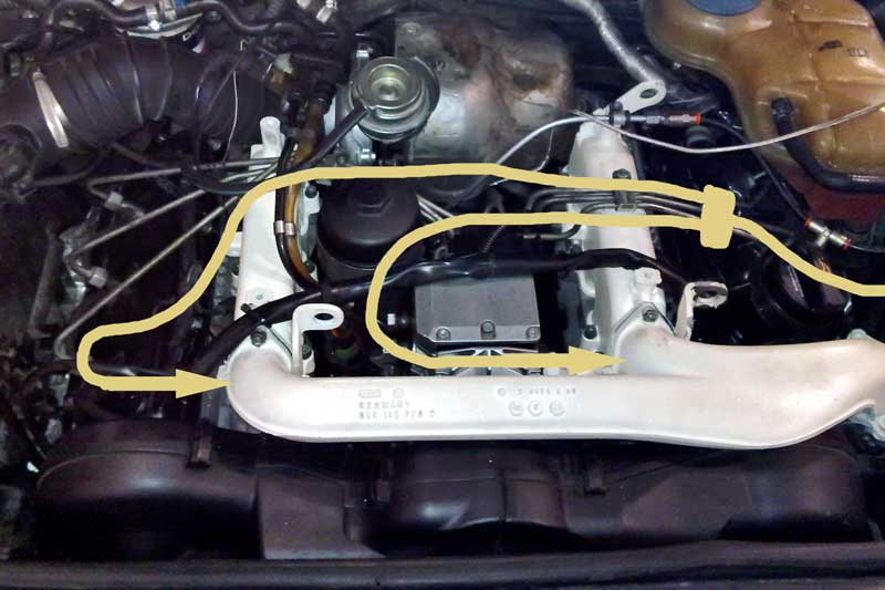

      • Eihän sulla satu olemaan jo jäähdytysjärjestelmässä tuota lisäainetta. Siis tätä http://www.race.fi/fi/product/31620a...terwetter-body. Tanehaun B5 v8 projektin lämpöongelmien yhteydessä tuosta taisi olla pientä apua. Ei vie ainakaan konkurssiin ja noi Red Linen lisäaineet vaikuttaa ihan asiallisilta. Meinasin vaan noin niikun ensihätään. Mitäs meinasit polttoainelinjaan jäähdyttimeksi? Käviskö 1,9 pumpparin vakio naftajäähy. Aika pikkunenhan se on. Hienoa muuten että säkin olet Diffas pääsyt vihdoin ton 300 hp rajan yli. Eihän tästä ole kuin vajaa parisen vuotta, kun se ei onnistunut sitten niin millään. Kait se nyt sinäkin rupeet sovittelmaan "maatalousahdinta" pellin alle, koska tuo nyt sitten kävi pieneksi :)
        • Allroadissa on ainakin jonkilainen jäähdytin polttoainelinjan paluussa. Tiedä sitten kuinka tehokas tuommoinen pikku purkki on.
          Viimeksi muokannut jarski82; 30.5.2014, 09:13. Perustelu: Lisätty toinen kuva
          • Polttoaineen jäähyksi varmaan piisaa joku ihan perus 9-11 rivinen pikku öljyjäähy. Toinen mokoma sitten laitettava öljylle. Vähä kummallinen toi allroadin jäähy kun on konehuoneessa kuumassa. Saa kätsysti orkkis coolereiden paikalle sisäloksujen etupuolelle ja tarpeen vaatiessa myös jotkut pikku flektitkin noihin. Maskin taakse tulevat flektit täytyy toistaiseksi unohtaa, kun ei löydy tarpeeksi pientä. Tuo motonetin pienin ei ihan mahdu olemaan. Täytyy sovittaa yksi isompi sit viskon paikalle sisäpuolelle imevänä.
