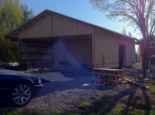

        Tallin olen tässä puhdetöinä kans yrittänyt naputella. Alkaa oleen aika hyvällä mallilla.
        • Tilanne tänään.
          • Ei huono edistys tunnissa ;)
